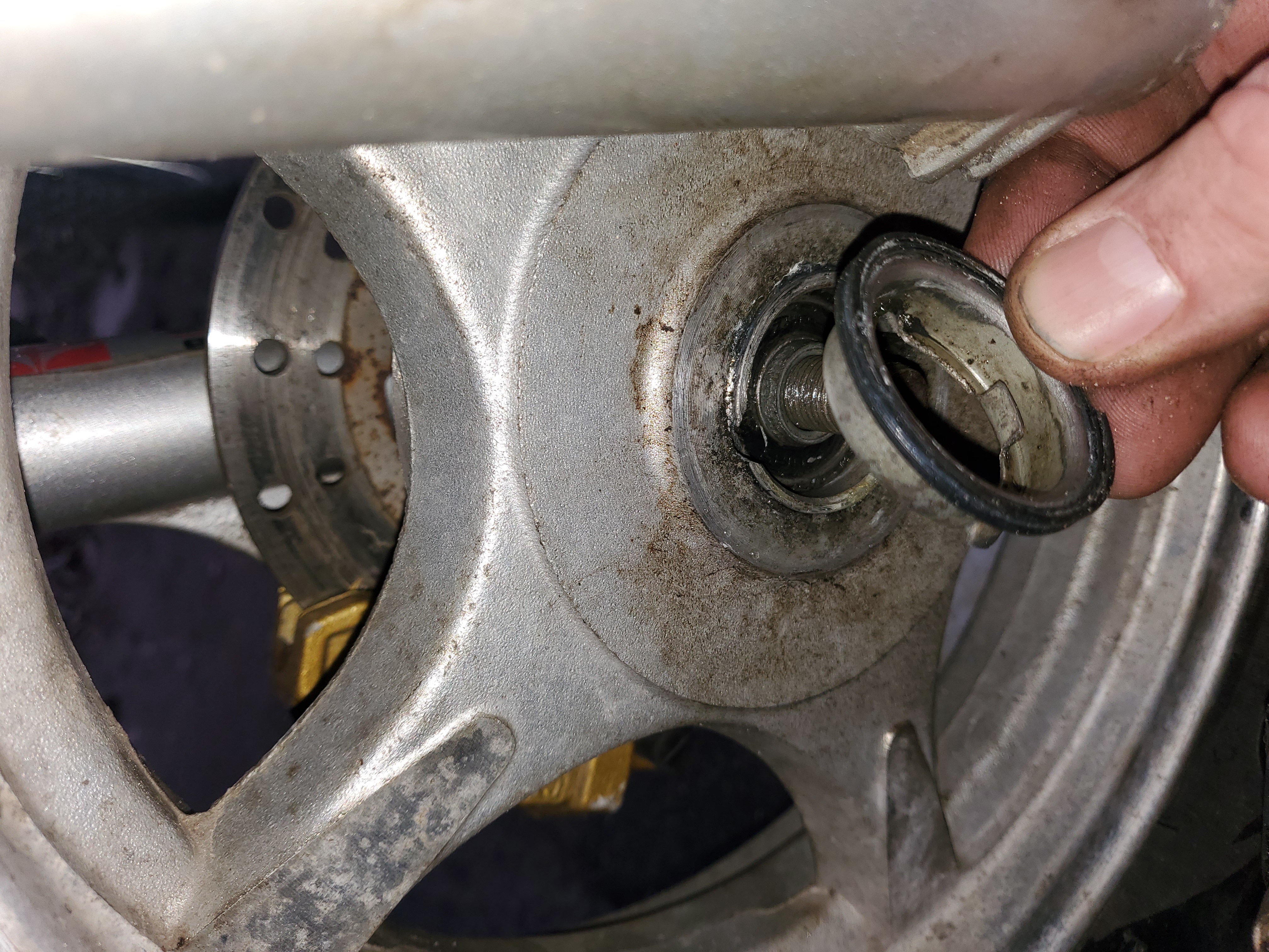

har nogen billeder af drevet og forhjul?
denne her Baotian BT49 qt ser ud som om den mangler noget imellem forhjul og drevet.
der sidder en "skål" med tapper der passer ind i hjulets center, og derved bliver drevet rundt af hjulet.
på drevet sidder der en skive med to tapper på, men den har ingen punkter der direkte forbinder hjul og speedometerdrev.
så jeg tænker at der mangler en del, eller også er der knækket noget af den "skål" der sidder i hjulet

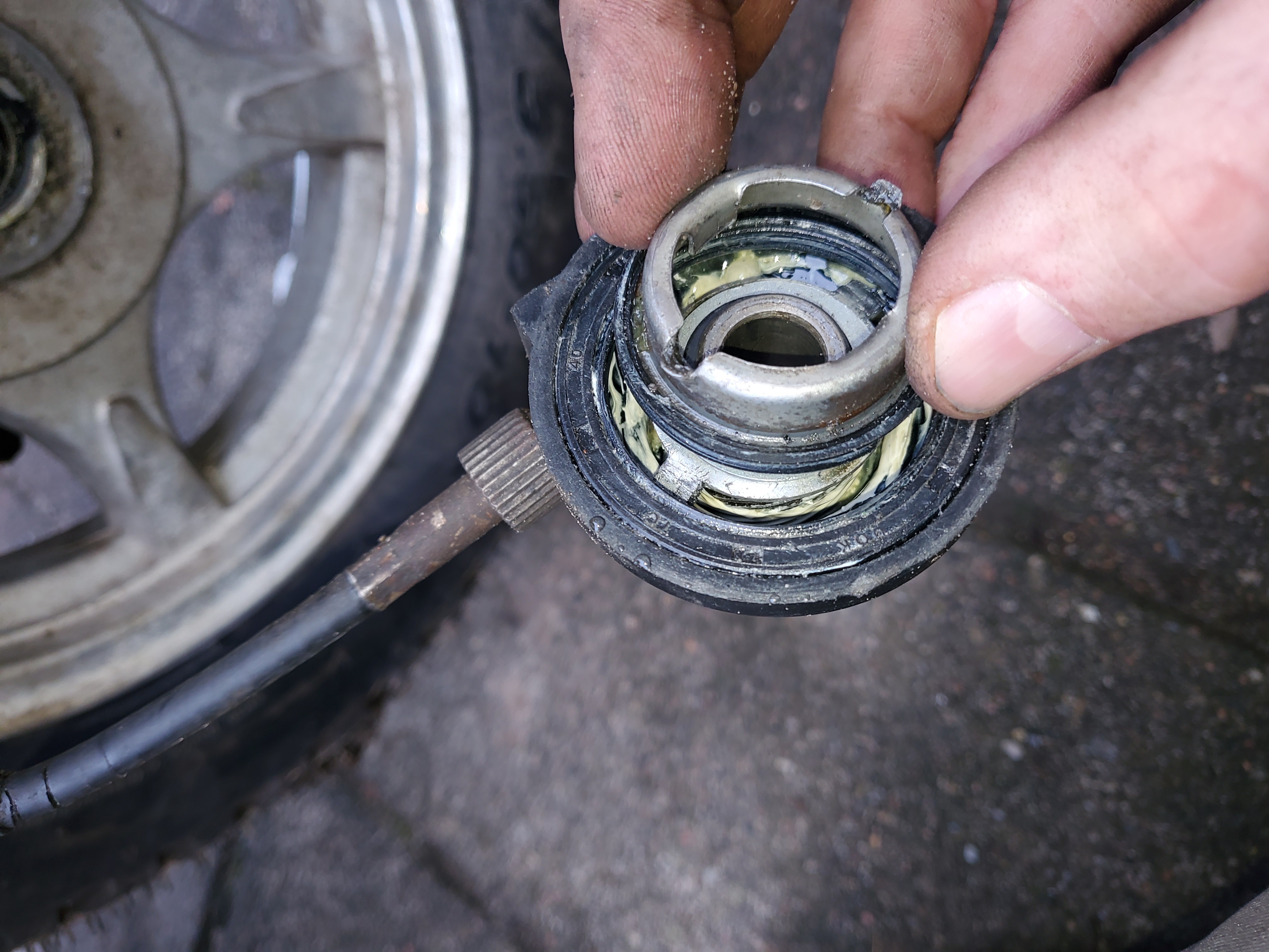

mit ser sådan her ud... som man kan se på ringen jeg holder i hånden, er det som om der mangler to tapper mod selve drevet.
det føles ikke som om der er knækket noget af
jeg har købt et nyt drev, og der følger denne ring ikke med, så den følger vel med fælgen... (hvem forhandler/reparere i så fald?)

Tænker de udvendige tapper i skålen skal ramme i de hak der er på fælgen.
Og de tapper der er indvendigt i skålen skal ramme sneglens tapper.
Tror bare du skal have trykket skålen godt ind i drevet.
Kan kun forestille mig skålen følger med speedometerdrevet og ikke fælgen. Men der er sikkert mange forskellige slags speedometerdrev.

men sagen er jo lige netop at de to sorte tappe der ses indvendig på dit billede som skal fange de to tappe indvendigt på den gule ring, ikke findes på min. jeg har et spritny drev, købt til den model, og der er ringen ikke med.

Du kan prøve at tage snekkehjulet (eller hvad det hedder) ud og se om dens tapper passer med tapperne i skålen.
Hvis det ikke passer sammen så kunne et gæt være at der på et tidspunkt er skiftet dele som så ikke passer sammen.
Måske tidligere ejer har prøvet at skifte speedometerdrev men så har fået et der ikke passer men har ladet det sidde.
Prøv at tag snekkehjulet ud af speedometerdrevet og hold det ind på fælgen for at se om tapperne passer i hakkerne på fælgen.
Prøv at drop skålen og monter speedometerdrevet uden skål.
