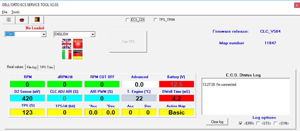

Er Der nogen der kan hjælpe med opsætning af denne ecu som jeg har læst ud af min VGA N1. :crazy:

Måske du kan bruge det her fra en fil kaldet CLC_V504.ecs.
Det er åbenbart strenge der bruges i Deuss Service Tool.
