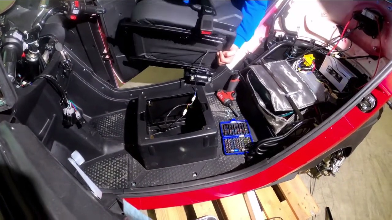

Jeg lod mærke til at plastikken under sædet på nogle kabinescootere ser ud til at forhindre adgang til de bolte man kan justere sædehøjden med.
Der kan være en udbuling af plastikken der hvor boltene er bag.
Det ser ud til at man kan justere sædet op og ned omkring 5 cm.
Det giver vist ikke så meget mening at afmontere sædet og plastikket under sædet for så at justere sædehøjde og derefter montere sædet igen fordi de 4 beslag jo nok helst skal være spændt på skinnerne først så beslagene sidde helt plant mod skinnerne inden boltene til justering af højden spændes.
Hvis man har sådan et plastik under sædet uden adgang til boltene kan man formodentligt bore 2 store huller øverst og nederst på udbulingen i plastikket og så køre en hobbykniv i midten for at lave hul til boltene.
Det kunne måske være interessant at tjekke om sædet kan komme længere ned hvis man f.eks. synes man sidder med hovedet er for tæt på loftet.
Nu kom jeg til at tænke på om der måske altid er hul indtil boltene og der er sat nogle aftagelige plastikdutter på :think:

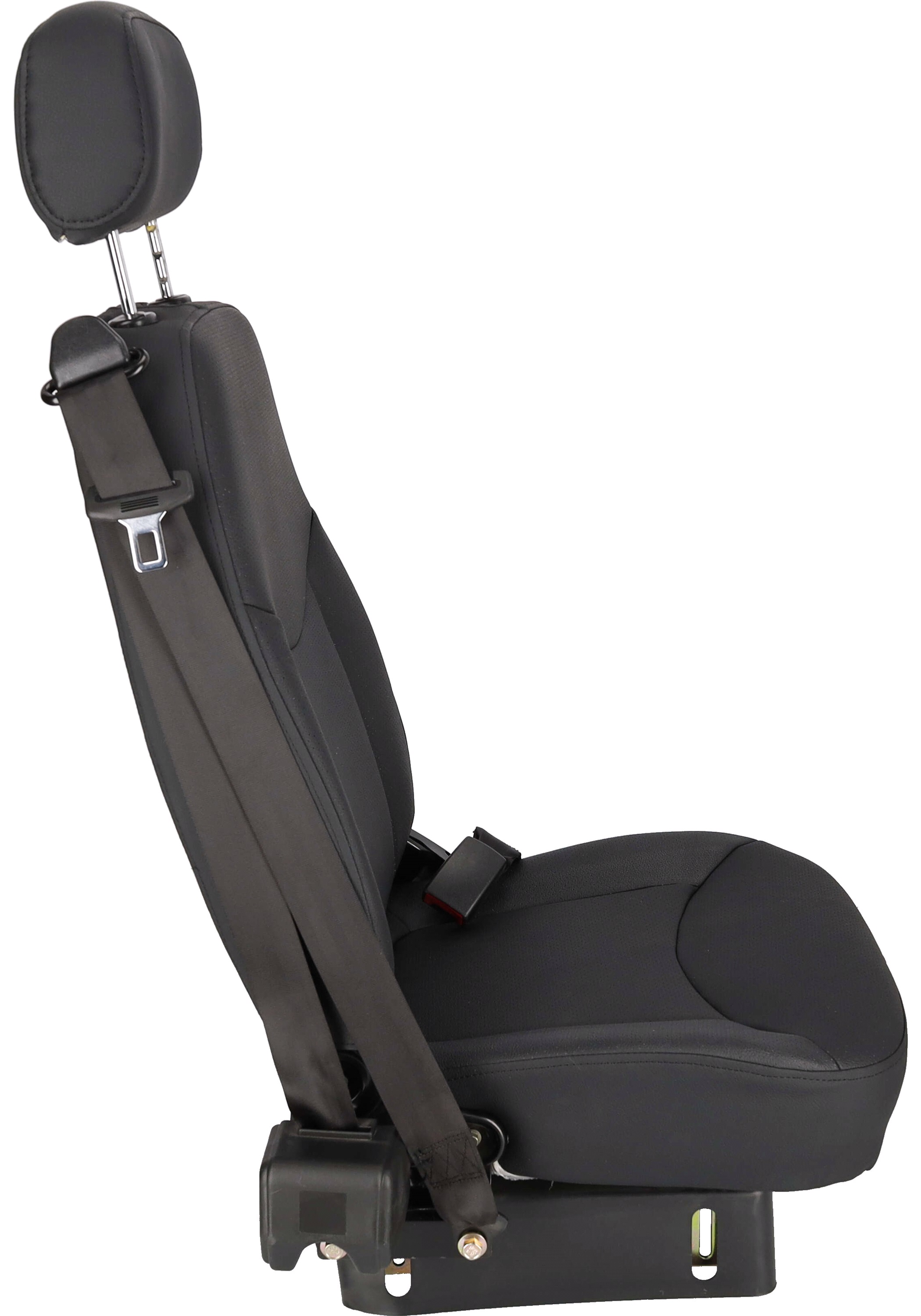

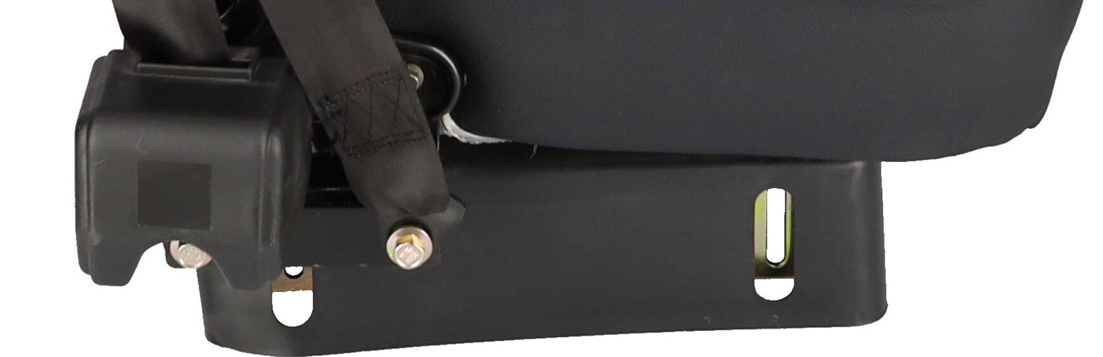

Her er et sæde fra en anden kabinescooter hvor der er huller i plastikken under sædet så man kan komme ind til boltene.

Så fandt jeg dem der åbenbart sidder i hullerne foran boltene :party:
Så der er åbenbart fint adgang og ikke som jeg troede at man ikke kunne komme til boltene uden at afmontere sædet eller lave hul i plastikket.
