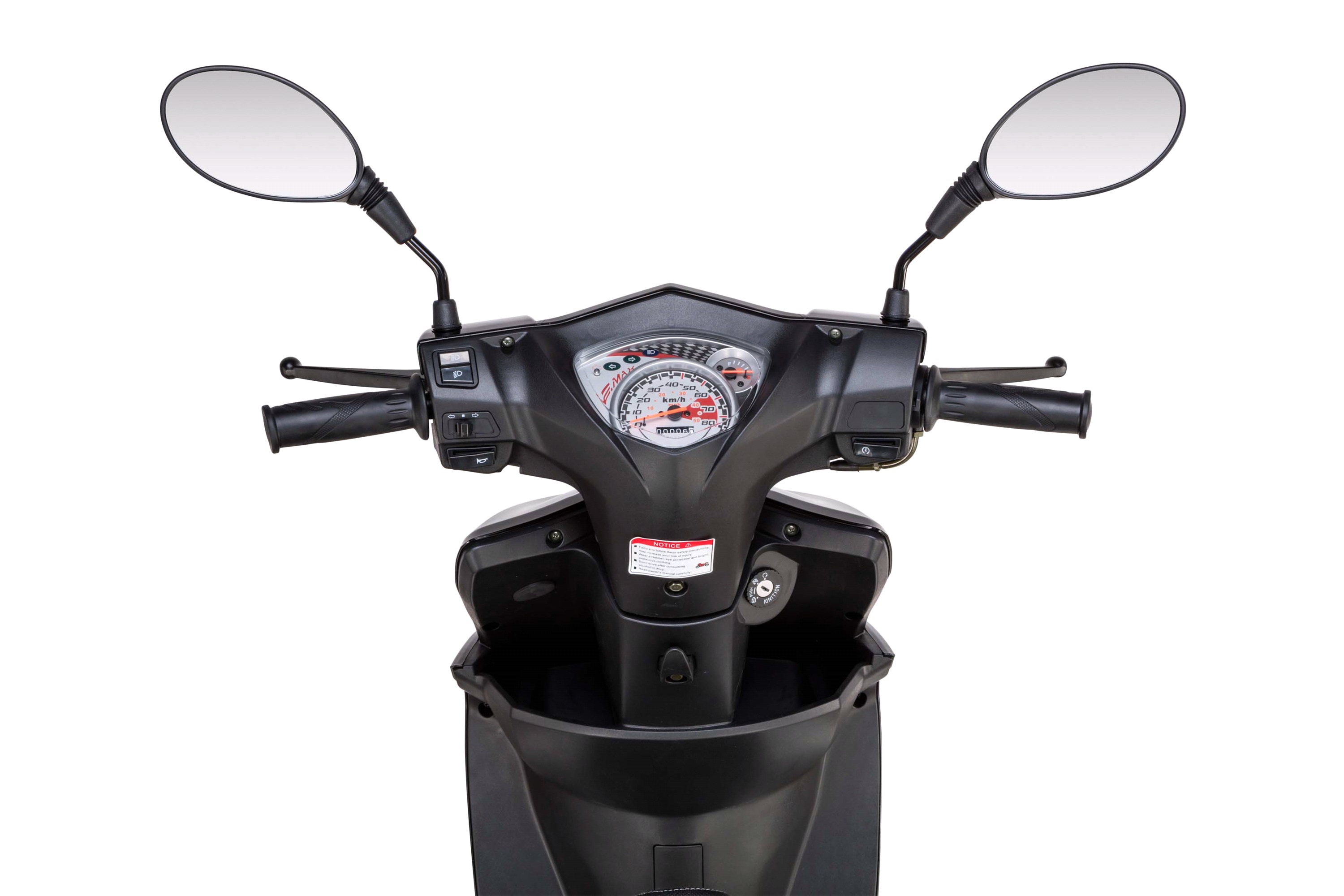

I kan eventuelt tage præcist det samme billede som her.
Og så kan vi lægge billederne oven på hinanden og se hvor det er skævt.
Hvis i vil gøre det så sørg for at det er så præcist det samme som dette billede fra T. Hansen for bedst at kunne sammenligne.
Det er mere end én VGA Explora model så skriv eventuelt hvilken i har hvis i vil prøve det så kan jeg finde det rette billede.
