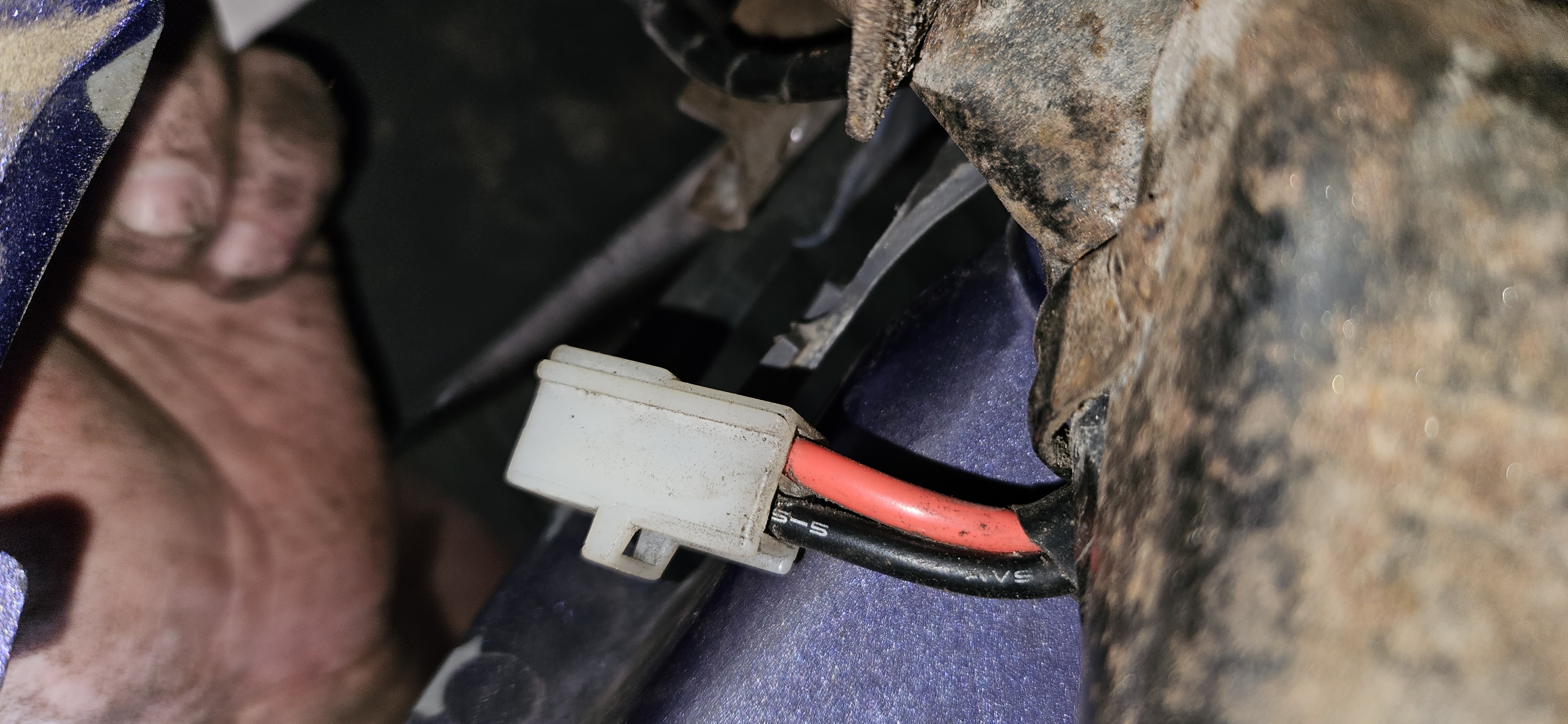

Fandt et stik men kan ikke få det til at passe i relæet ledninger i stikket har farve Rød og Sort tyk ledning men der er 4 ben i relæet og kun to i stikket så der er noget der mangler....? (Se billed)

Starterrelæet sidder måske helt yderst på højre side under højre sideskjold ved sædeboksen.

Som oplyst fra anden side følger du den tykke ledning fra starteren. Husker jeg ikke rent galt vil du finde startrelæet nede under klappen i trinbrættet sammen med batteriet.
