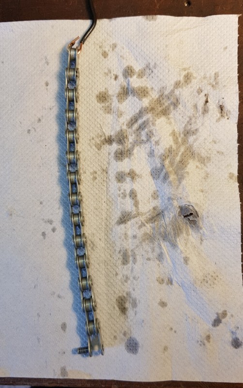

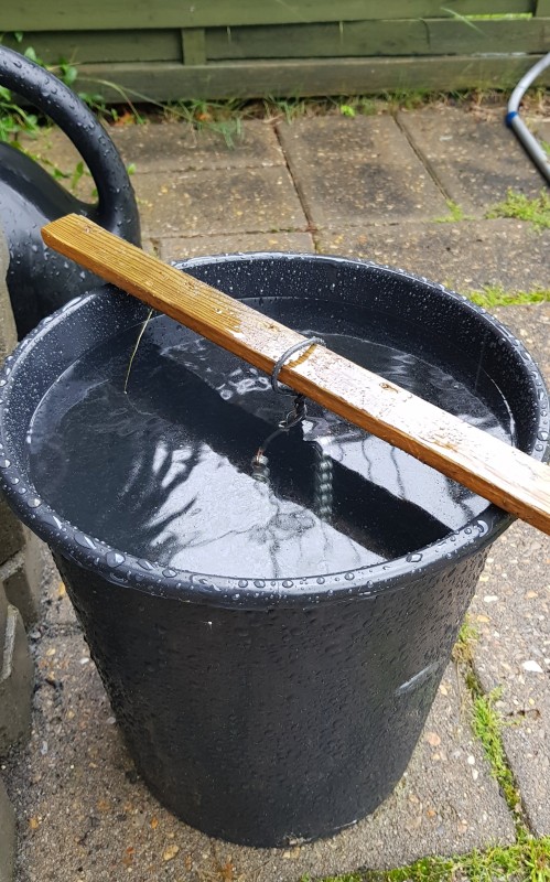

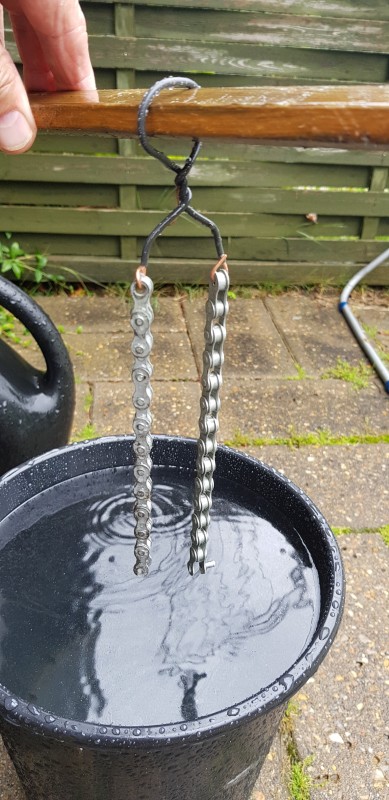

Så har jeg lavet et meget uvidenskabeligt forsøg med et par stumper cykelkæde.
Cykelkædestumper er først renset i benzin, og derefter tørret i nogle timer. Efterfølgende er kædestumperne dyppet i motorolie, gearkasse olie og sidst i kædesavsolie (jeg havde tilfældigvis en dunk med kædesavsolie, fra sidst jeg fældede træer i haven).
Kædestumperne dryppede af i nogle timer, før de blev nedsænket i vand. Det efterfølgende døgn blev kædestumperne løftet op og nedsænket igen i vandet, måske 100 gange.
Efter et døgn i vand, blev kædestumperne hængt til tørre i nogle timer.
Derefter blev kædestumperne forsøgt aftørret med et stykke køkkenrulle, for at få en fornemmelse af hvor meget olie der var tilbage.
Der var ikke meget tilbage af gearkasseolien, motorolien klarede bedre "vandturen".
Kædesavsolien syner ikke af meget på køkkenrullen, men der er fordi, det næsten ikke er til at få tørret af cykelkæden. Er klistret godt fast.
Kædesavsolien vinder bestemt, hvis olien er udsat for vand. Mine forhjulslejer er ikke tætte, så der er vand inde i lejet. Ved de første par smøringer, løb der rustfarvet vand/olie rester ud af lejet. Efter at have sprøjtet kædesavsolie ind i lejet et par gange, er pakdåsen tilsyneladende mere tæt (der kommer ikke mere rustfarvet vand/olie ud).
Jeg har læst at cykelfolkene også har brugt kædesavsolie til kæden. De er dog lidt trætte af svineriet, da kædesavsolien ikke er til at rense af igen. Det er ikke et problem i min lejer, da olien næsten ikke siver ud af pakdåsen. Forgaffellejet har også fået en omgang af kædesavsolien, i håb om at det bliver bedre hængende end motorolie. Forgaffellejet er direkte udsat for regnvand, pga den manglende pakdåse.
