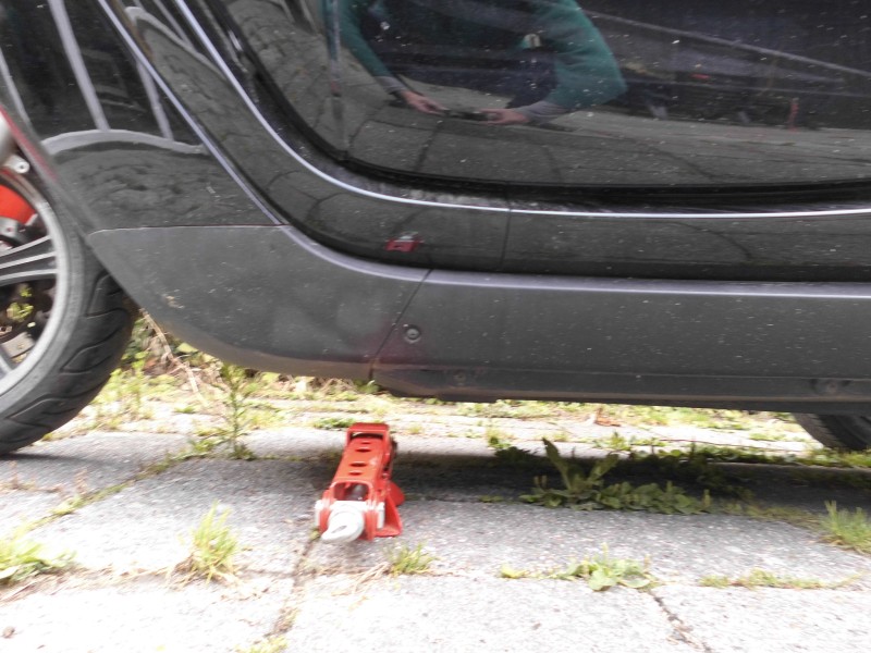

Ville prøve at løfte "bilen" idag, men det begyndte at styrte ned, så gad ikke blive ude i regnen. Her er et par billeder af hvordan jeg havde tænkt at løfte den. Der er ca 16 cm's frihøjde at gøre godt med, så donkraftene kan sagtens være der.
Jeg havde tænkt mig at kun løfte forhjulet 2-3 cm, så det er til at dreje med hånden. Jeg vil så pille fælgen af. Men skal lige ha' fundet lidt ekstra støtte, så forgaflen ikke rammer stenene og derved går i stykker.

Undskyld jeg siger det ligeud, men med den opstilling er jeg ret sikker du taber din "bil" på jorden. Det bræt du har liggende over de to donkrafte kan overhovedet ikke holde til vægten af "bilen", så derfor er jeg ret sikker på du kommer til at løfte ude under "panelerne", der højst sandsynligt ikke kan holde til vægten og som jeg ser er der noget plastic aller yderst der formodentlig vil flække.
Du bør købe sådan en her https://www.harald-nyborg.dk/rawlink-ga ... -1-1-2-ton og løfte under det midterste rør. Læg mærke til donkraften har en fordybning hvor du løfter så midterrøret kan ligge og ikke har så nemt ved at glide af. Med den foreslåede donkraft vil jeg mene du er nogenlunde sikker på "bilen" ikke sådan lige falder af, dog vil jeg personligt altid have en eller to af de her bukke sat under https://www.harald-nyborg.dk/branford-o ... -ton-2-pak så den står rigtig stabilt.

Det kan godt være, at det er bedre at bruge dem du linker til :) Men det er jo ikke nemt at se hvor stålrammen er gemt :) Dog ved jeg at den er under begge døre og muligvis ude i fronten bag forhjulet.

Jeg tvivler meget på, at stålrørsrammen under din "bil" er dækket af nogen plade. Men løfter du på en plade eller panel kanter gør du det højst sandsynligt øg, så er du advaret.

Må nok hellere droppe løftet indtil videre. Kan godt se, at det jeg ville bruge ikke er stabilt nok.
