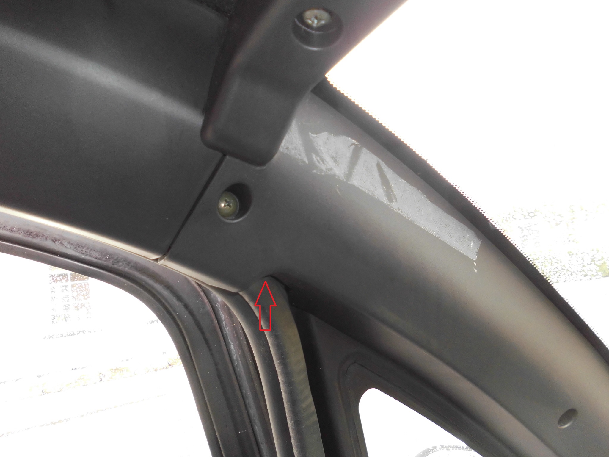

Under en regnvejrstur idag konstaterede jeg at der kom vand ind via loftet over venstre fordør. Der er jo gummilister, så forstår ikke hvorfor der pludselig kommer vand, ind. Det skal nævnes, at jeg ikke har behandlet gummilisterne med noget, i de 3½ år jeg har haft bilen. Hvad kan man bruge til at blødgøre listerne?

Billedet med pilen viser hvor det drypper ind.

Man kan tydeligt se det sted der giver problemer, se den hvide pil på billedet...
Måske en klat silikone ville være en bedre løsning...

Cis skrev: 2. juli 2023 01:29
Sådan ser det også ud på den højre dør :) Men ja, det var også min første tanke angående hvor vandet kommer ind. Silikonen skal vel være til vådrum ;)
