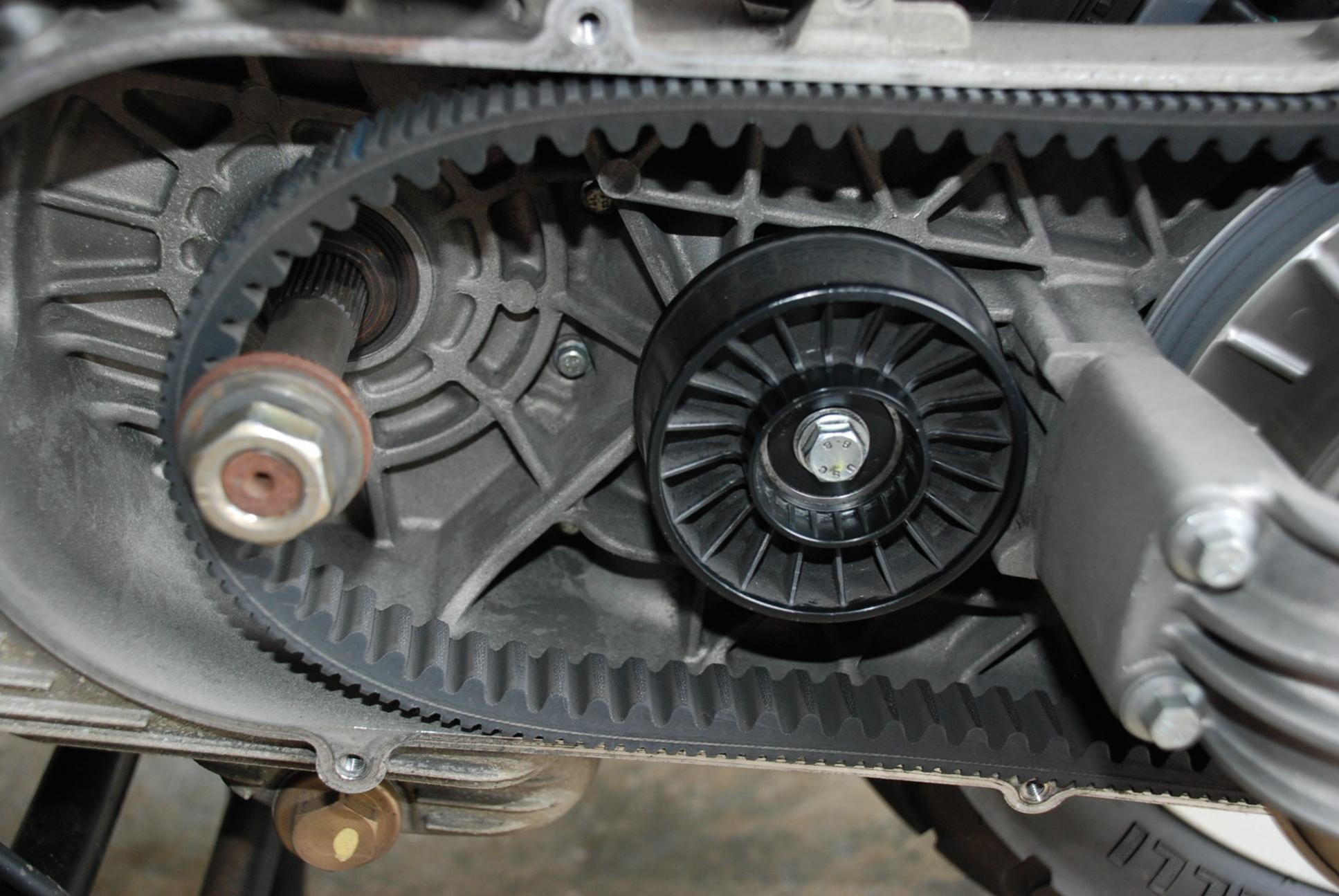

Den gang jeg havde en scooter med variator kunne der være vibrationer fra motoren med en frekvens der ændrede sig med omdrejningerne/hastigheden.
Det er formodentligt det som denne anti-vibrationsrulle (anti-vibrationshjul) kan hjælpe med.
Har dog ikke set den på 50 ccm scootere men her er nogle billeder fra større motorer.
Det er formodentligt ikke helt umuligt at lave selv hvis man vil prøve.
Har muligvis lavet et emne om det før. Hvis vi finde det kan vi lægge dem samme i ét emne.

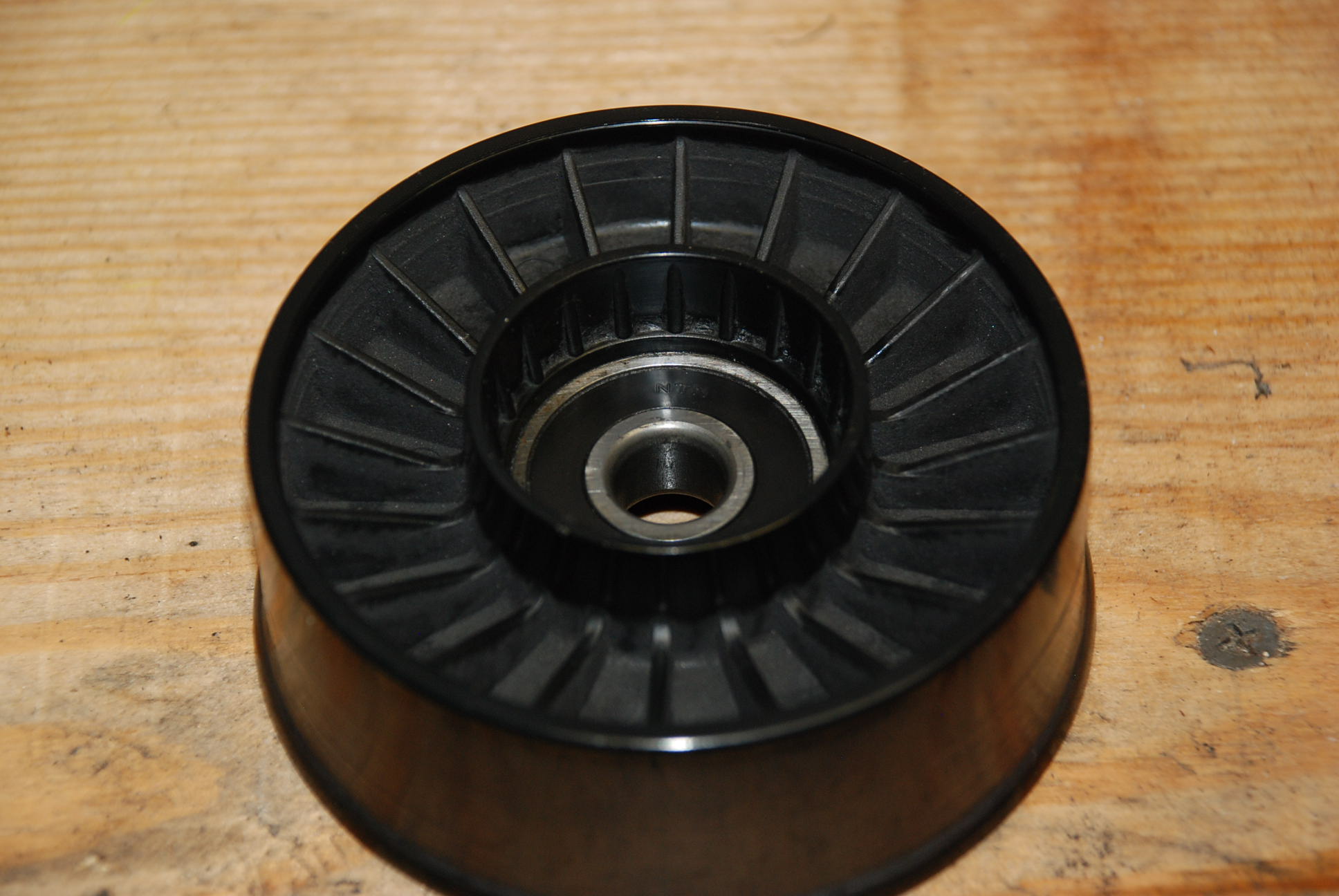

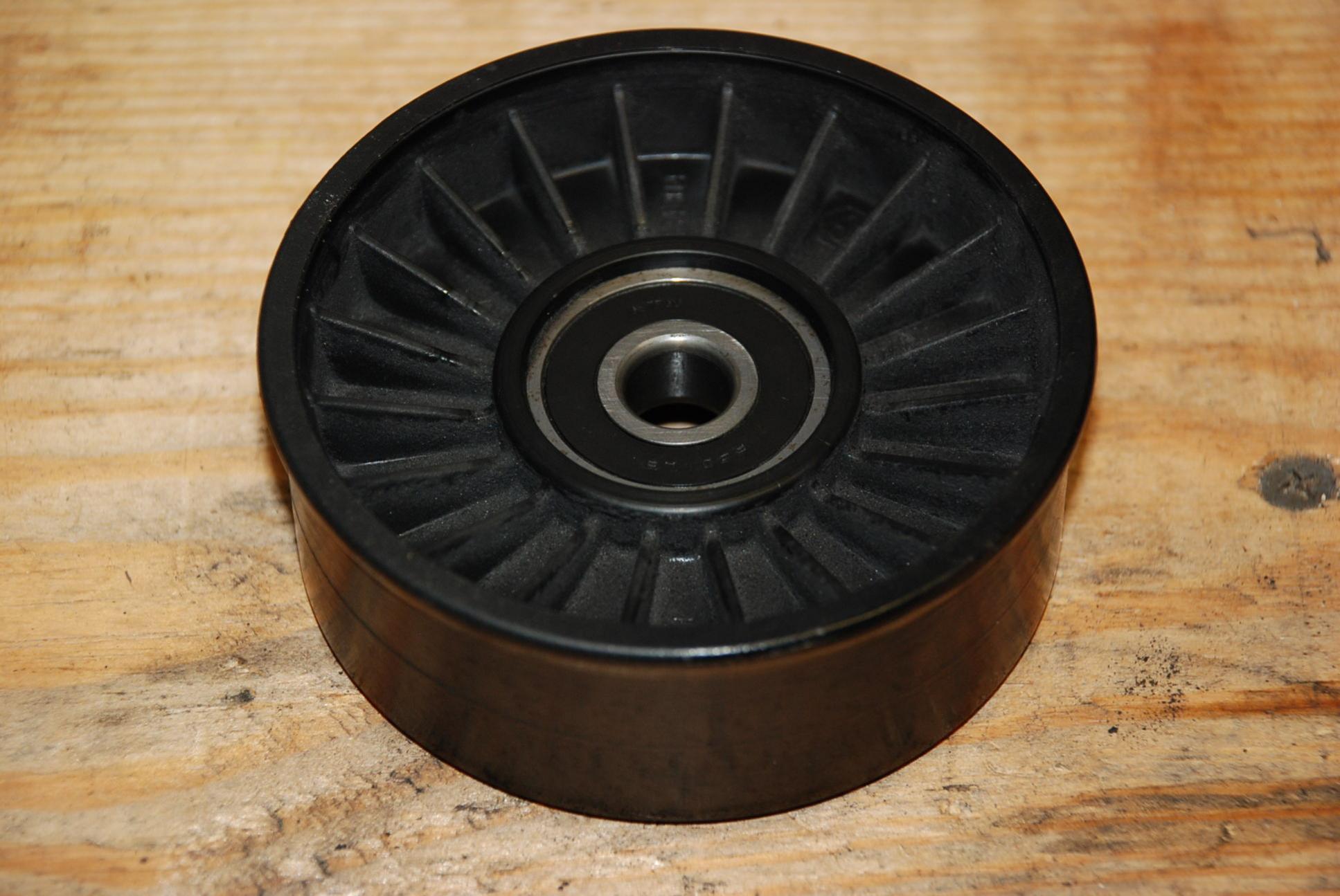

Rullen ser ud til at være et hjul af plastik og så er der et kugleleje hvor den inderste del spændes fast på motorblokken.
Når kileremmen hopper op og ned så forhindres den i at lave store udsving så vibrationer minimeres.

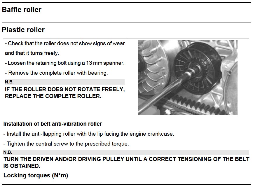

I teksten fra servicemanualen kaldes den 4 forskellige navne:
Baffle roller
Plastic roller
Anti-vibration roller
Anti-flapping roller
Der ser umiddelbart ud til at være omkring 1,5 cm frigang mellem kilerem og rulle.
Man kunne prøve at købe den reservedele men man kan selvfølgelig godt være ruller har for stor diameter til sådan som det er lavet på en 50 ccm motor.
Fra en servicemanual (SERVICE STATION MANUAL MP3 400 i.e.):
DSC09759 copy.jpg (98.66 KiB) Vist 17897 gange

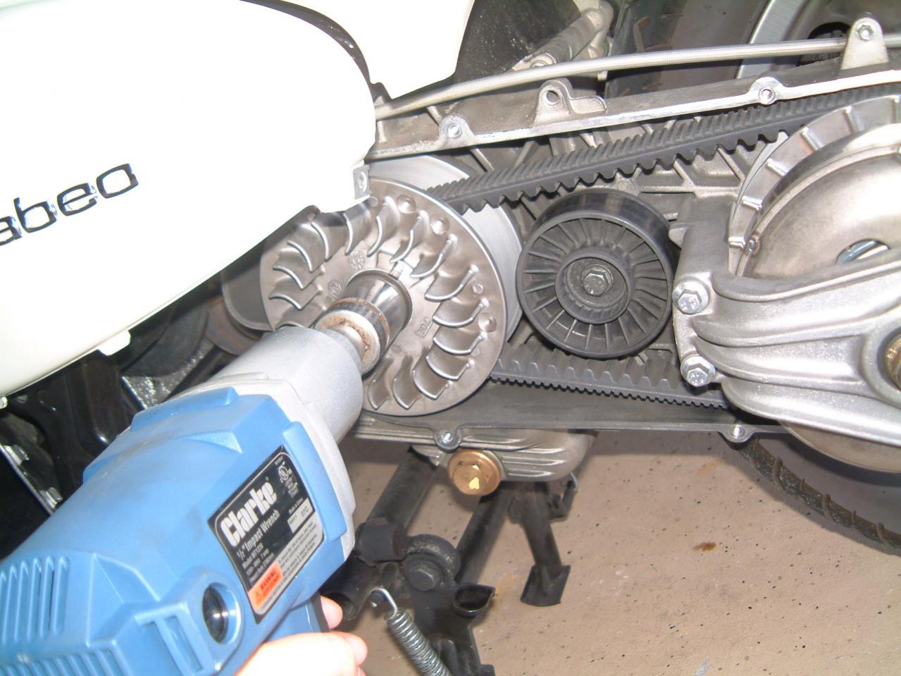

variator pulley hold down tool web.jpg (57.86 KiB) Vist 17897 gange
