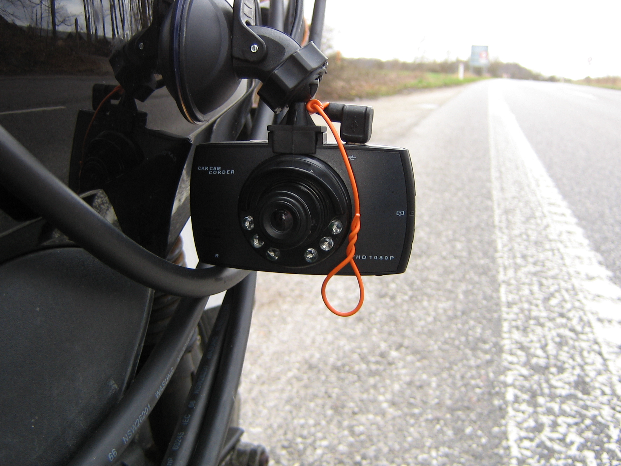

For 50 kroner har jeg købt mig et kamera der er beregnet til at sidde på indersiden af en forrude.
Car camcorder FHD 1080P.
I menuen er tre valgmuligheder til "Size" som er 1080P, 720P og VGA.
Hvis jeg vælger 1080P så optages der i 1280x720 (samme opløsning som ved 720P). :party: :crazy:
Der optages i MJPEG.
Hvis videoen er 5 minutter lang så er det cirka 200 MB i 1280x720 30fps.
I siden er et 4 GB microSD-kort.
Kameraet starter automatisk med at optage når strømmen tilsluttes.
Så når køretøjet tændes får det strøm fra det medfølgende cigarstikadaptor til USB-stik og så går kameraet i gang med at optage. Helt uden man skal trykke på kameraet.
Så lader det til at kameraet konstant optager videoklip i f.eks. 5 minutters varighed og hvis der så sker noget interessant så er det åbenbart meningen at man skal trykke på knappen ved siden af skærmen for at låse filen så ikke den bliver overskrevet.

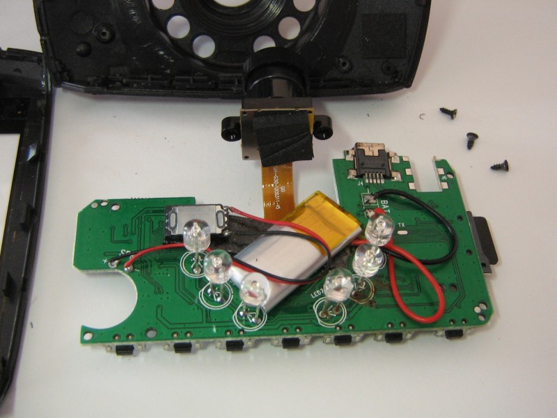

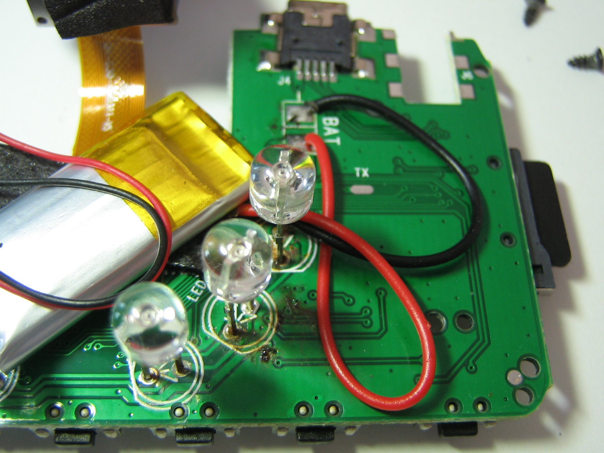

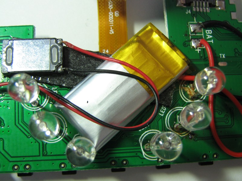

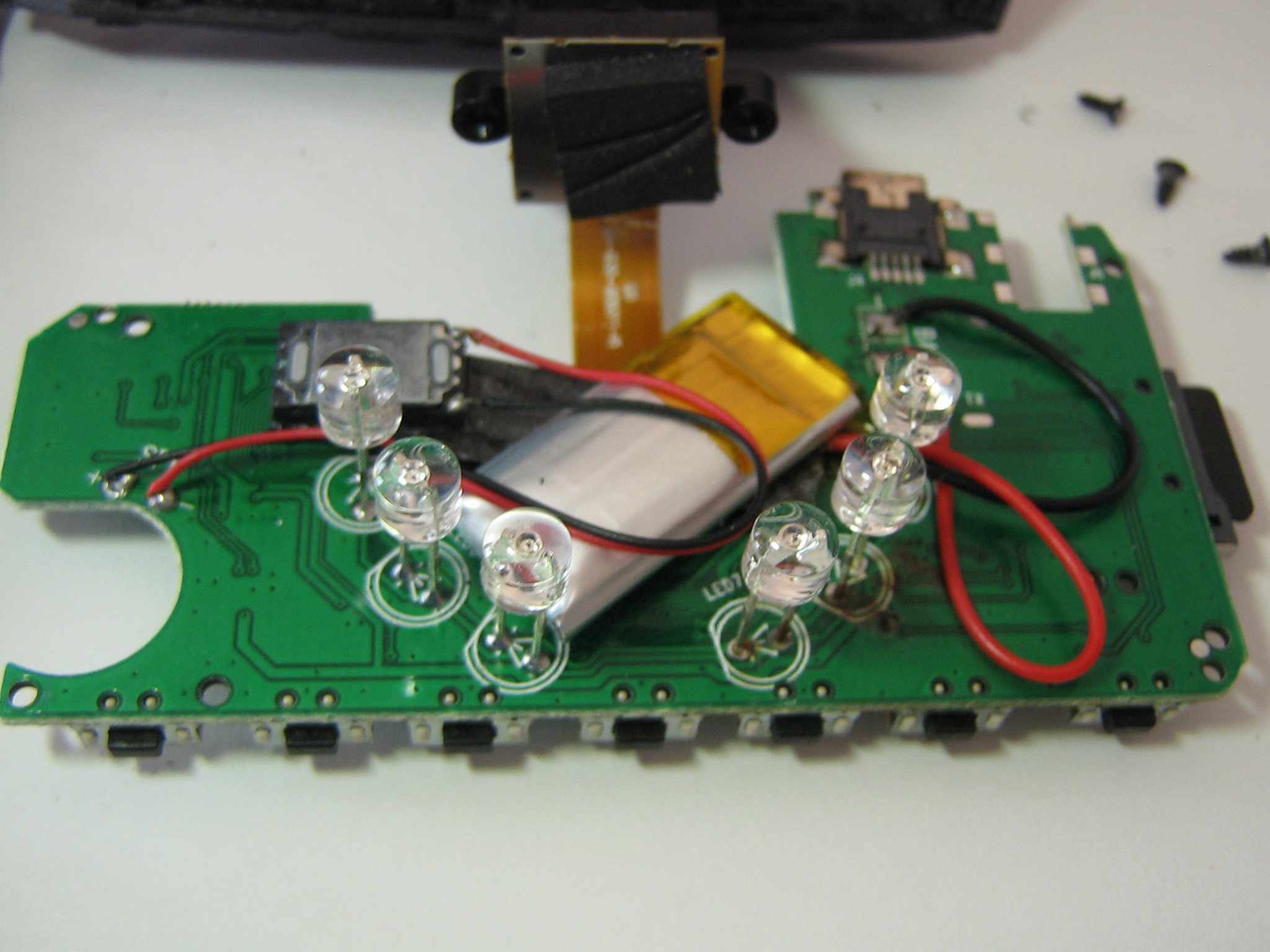

Foran sidder 6 infrarøde dioder.
Ved ikke lige hvad det er meningen de skal lyse op. Vejen?

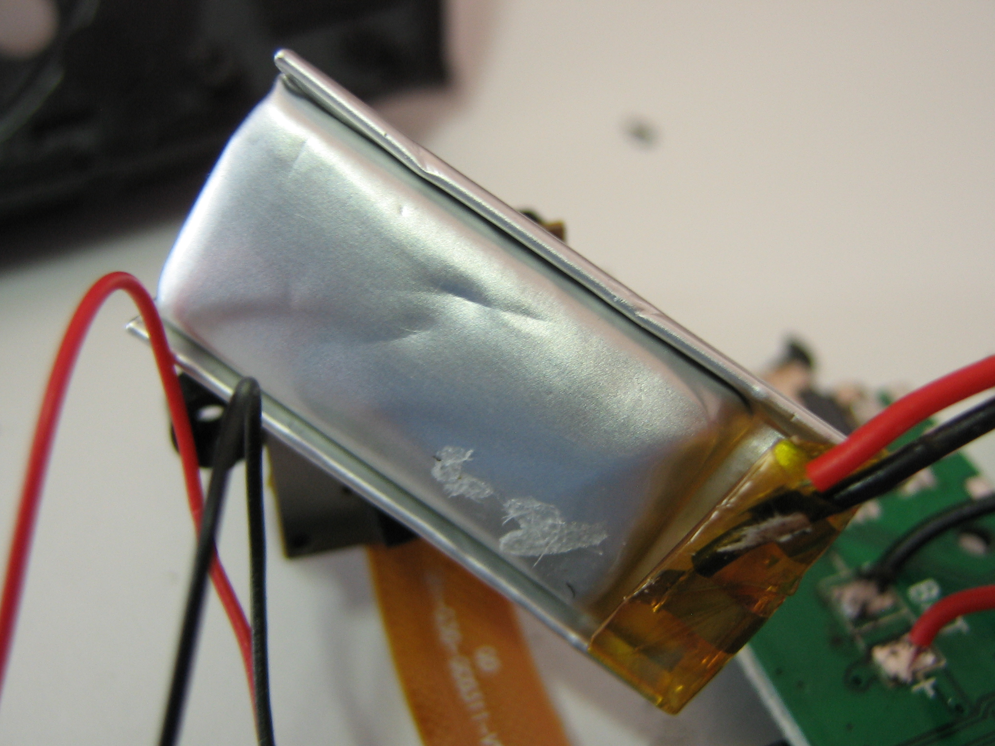

Der sidder et meget lille batteri i men der står ikke noget på det.
Kameraet slukker efter at være tændt i 5 sekunder hvis ikke der er tilsluttet ekstern strømkilde.
Ikke lige det bedste billede man får.
Men smart at det fungere automatisk når det får strøm fra køretøjet og man først skal trykke på kameraet hvis der er sket noget man vil gemme og kameraet ikke stopper når hukommelseskortet er fyldt op.

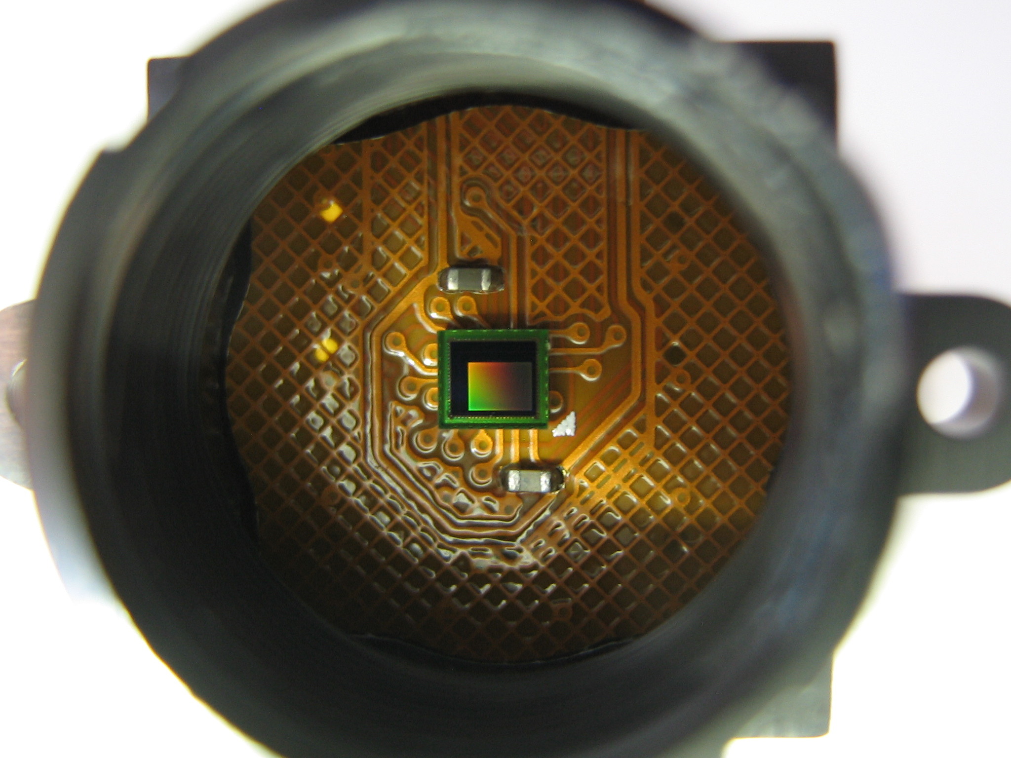

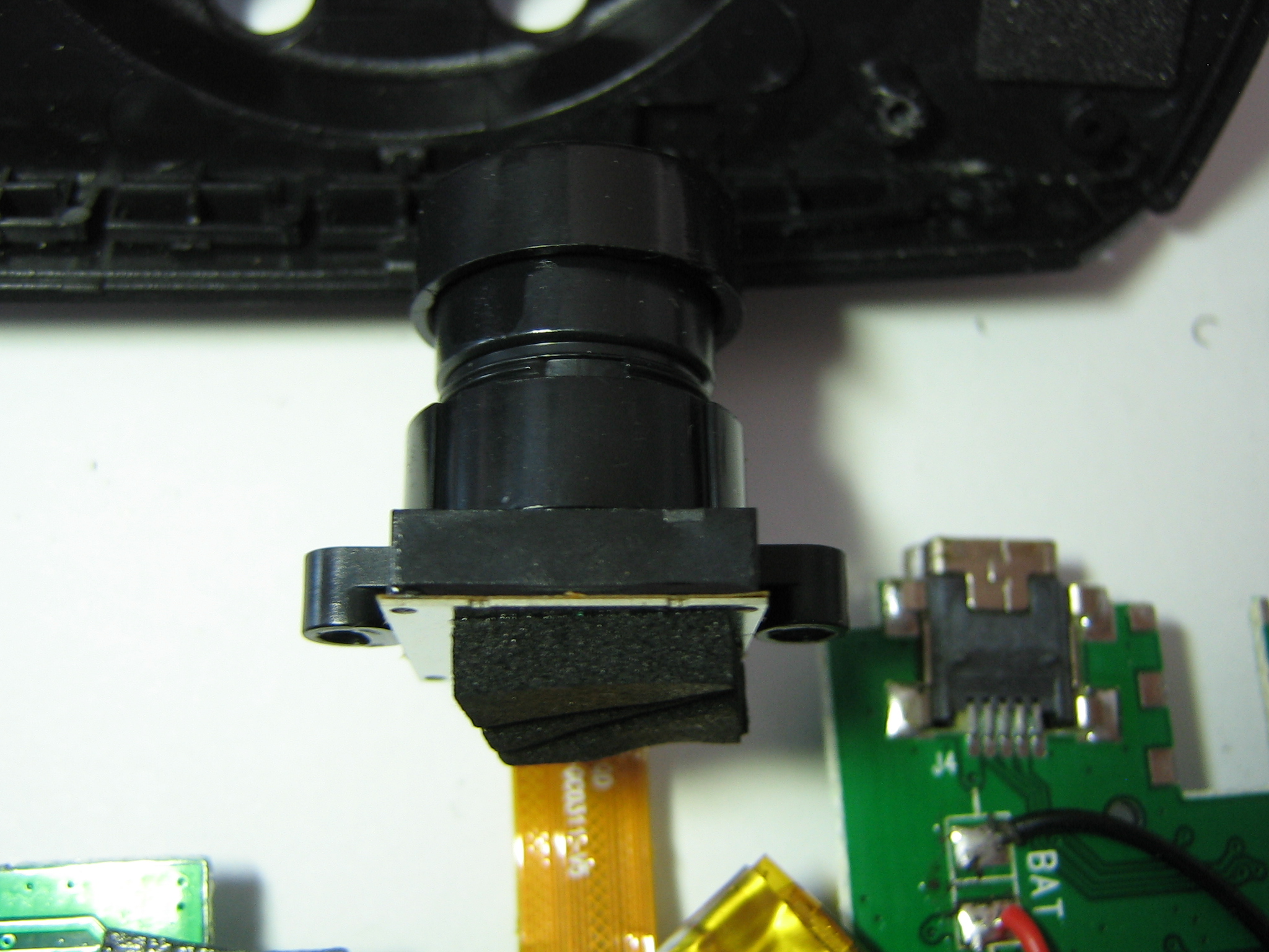

Billedchippen er cirka 3 mm.
Selve billedområdet er cirka 2 mm.

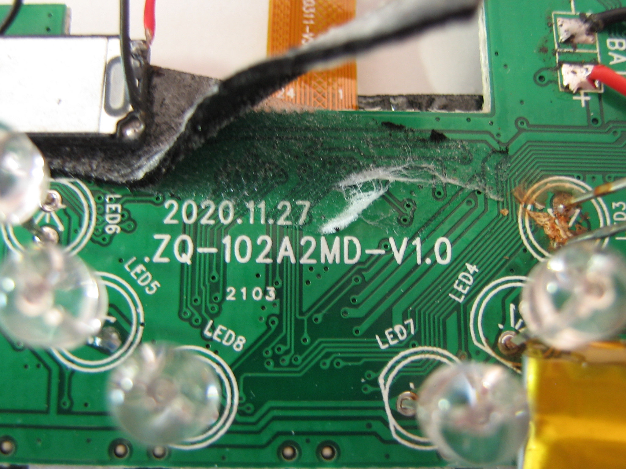

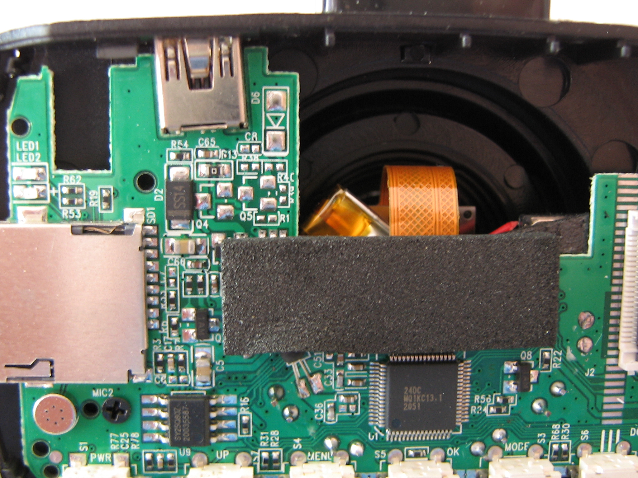

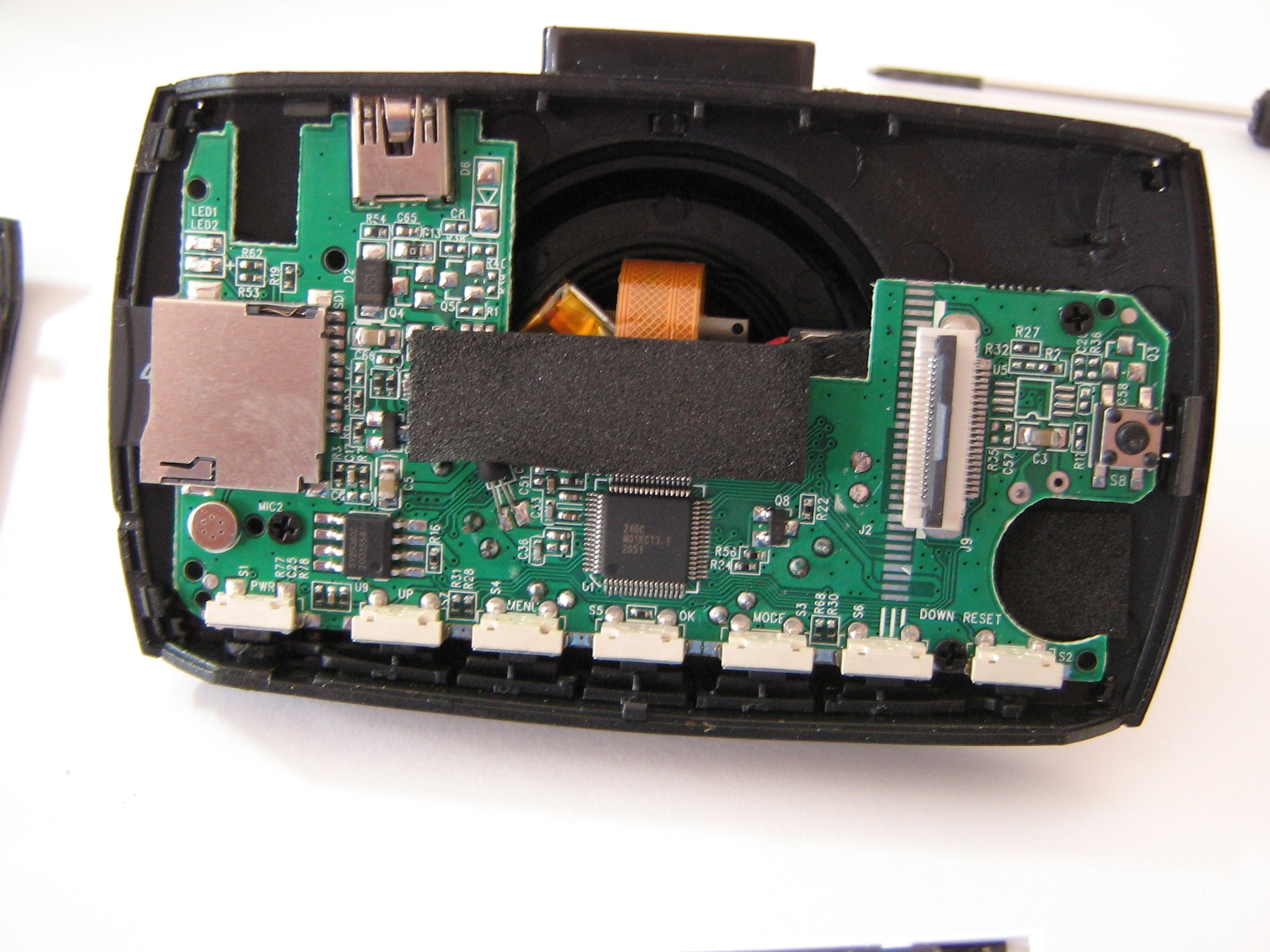

På printpladen står:
ZQ-102A2MD-V1.0

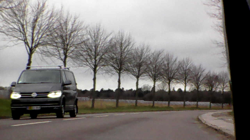

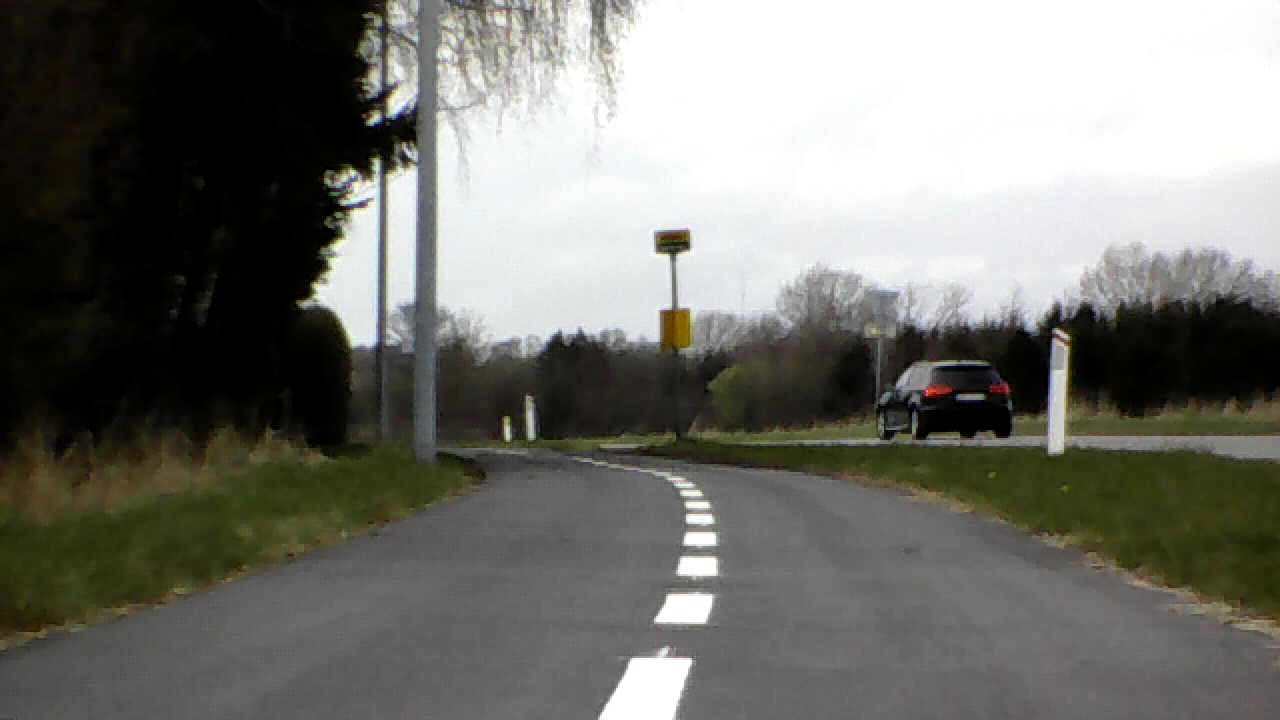

Her er nogle billeder fra en video.

Ja det er vist kun linsen der er i Full HD ! :mrgreen:

De infrarøde dioder kan formodentlig godt lyse lidt op på billeder i nærheden af kameraet når det opholder sig i fri luft, men sættes det op bag en rude ødelægger IR lyset fuldstændig billedet i genskin.
Det indbygget batteri/kondensator er kun beregnet til og lukke kameraet forsvarligt ned ved mangel på strøm så der ingen åbne filer er på dit SD kort.

Det virker sådan set ok og er simpelt at bruge.
Men optagelserne er ikke lige så gode så man har lyst til at dele dem for fornøjelses skyld.
Og man kan dårligt aflæse en nummerplade.
Men hvis det sidder på en forrude og f.eks. bruges til at undgå en masse besvær hvis der f.eks. er en anden person der påstår noget som ikke er sandt så er de 50 kroner måske lige pludselig en rigtig god investering.

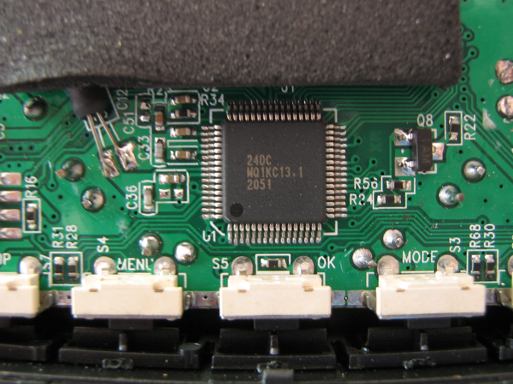

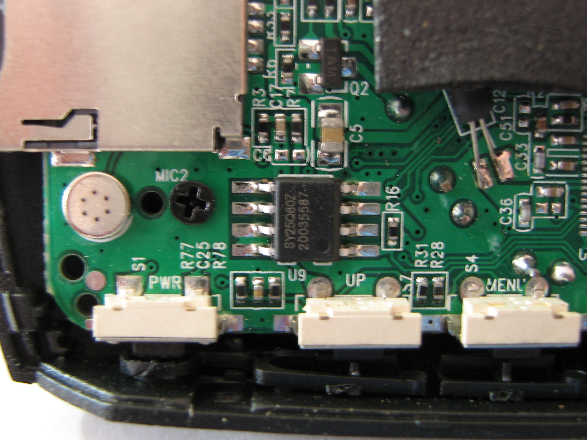

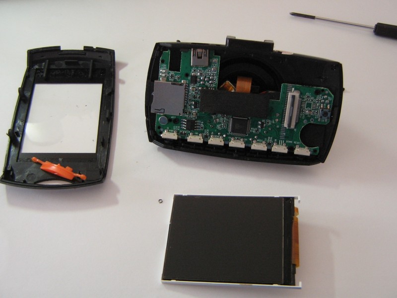

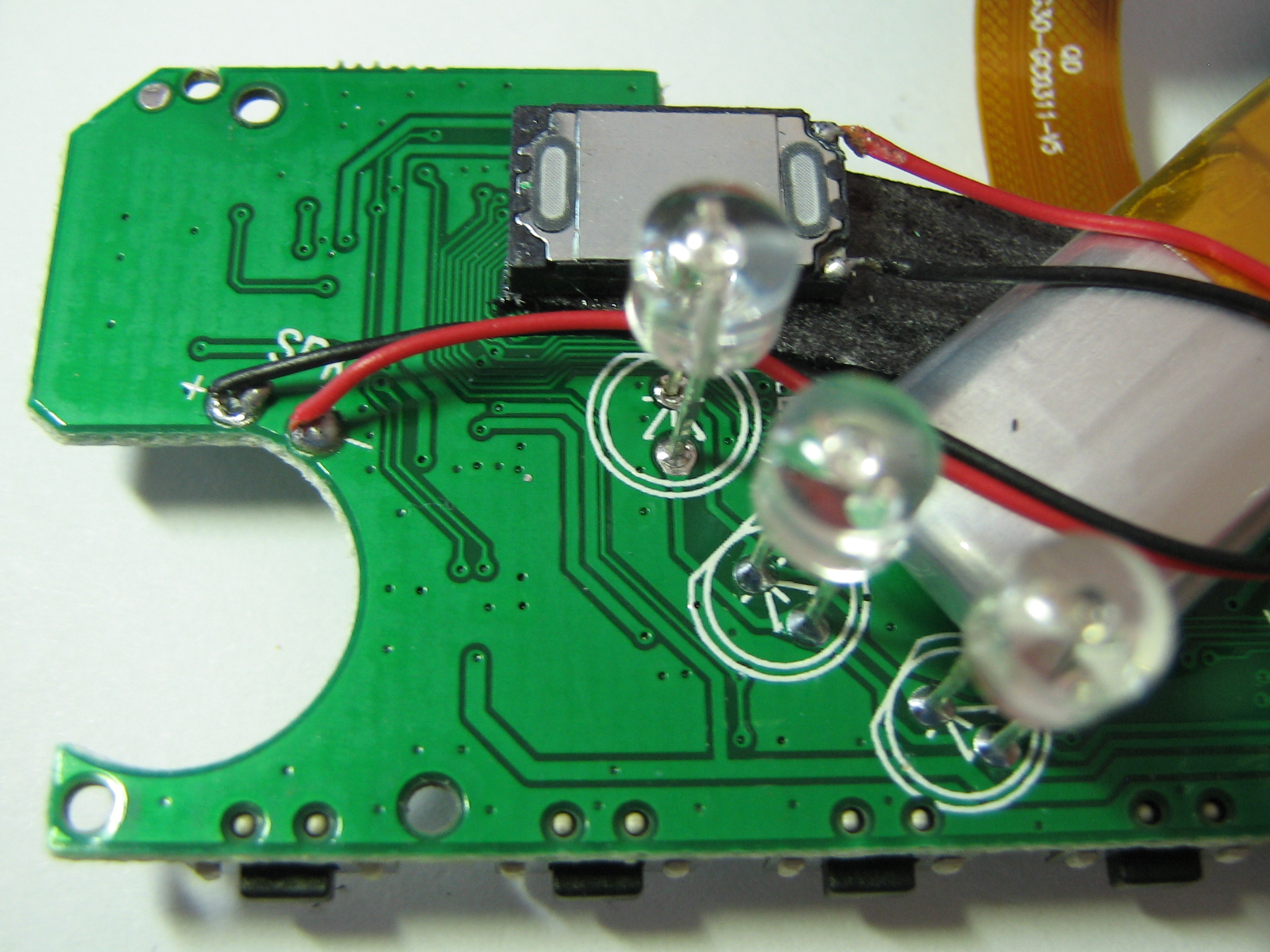

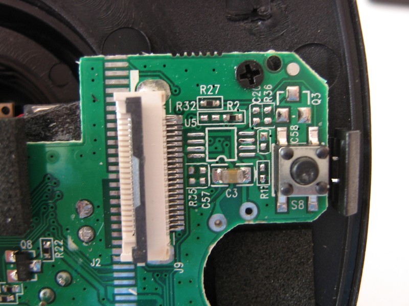

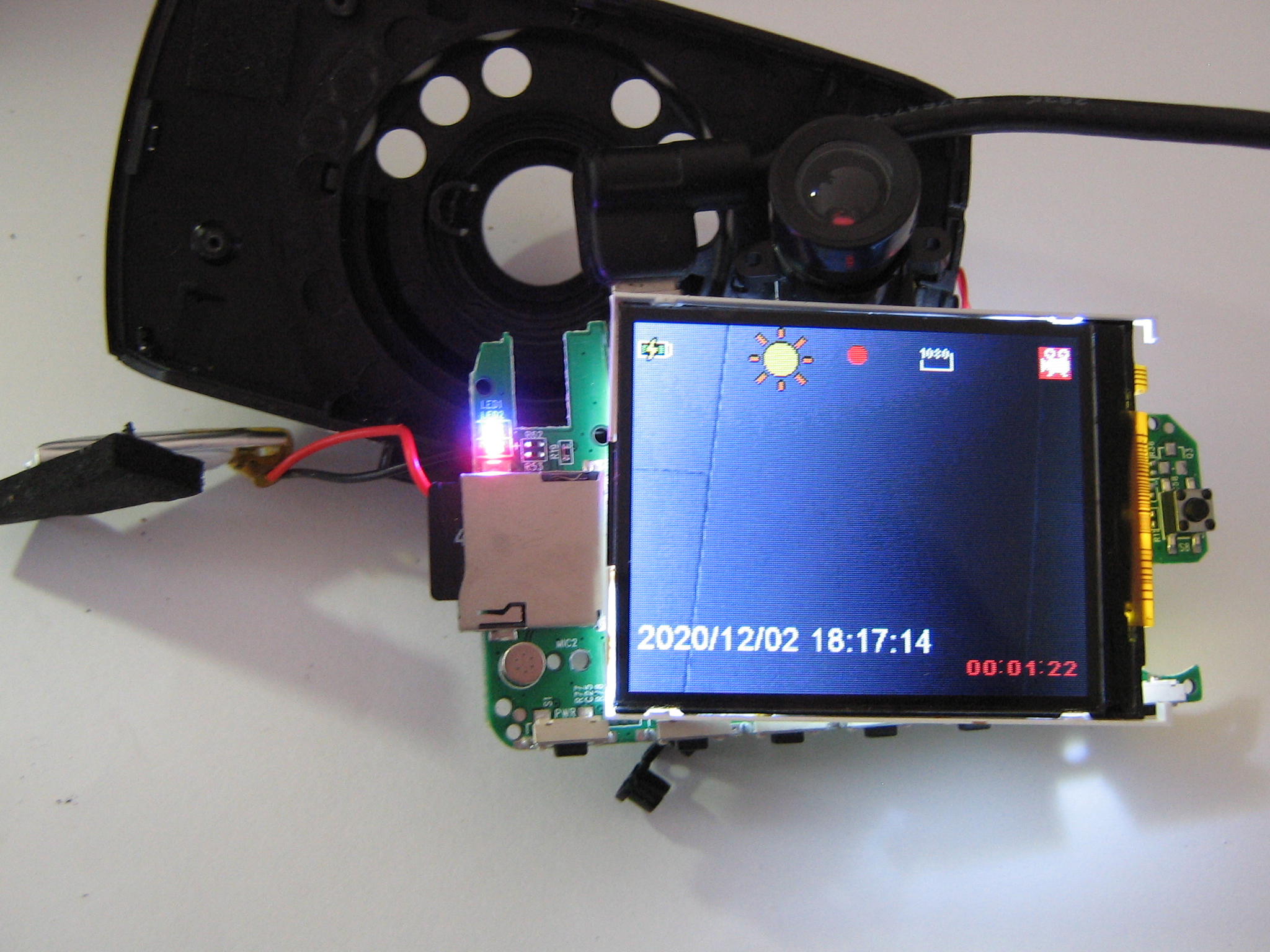

Vil prøve og skille det ad...

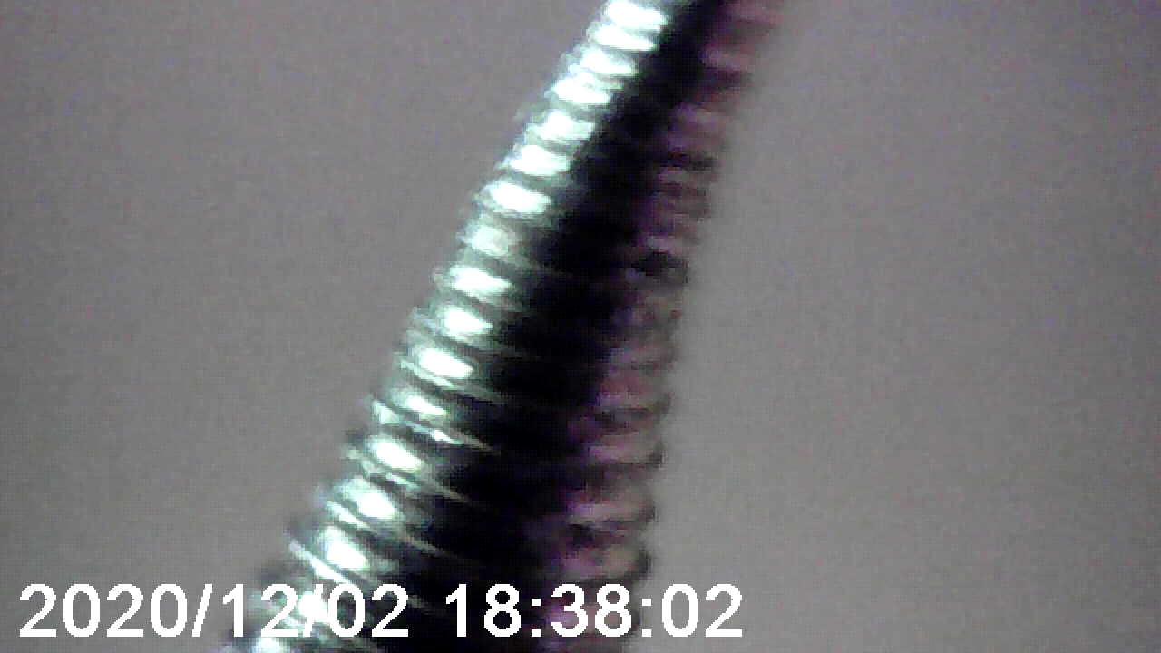

Har skruet på linsen så den kan fokusere meget tæt på.
