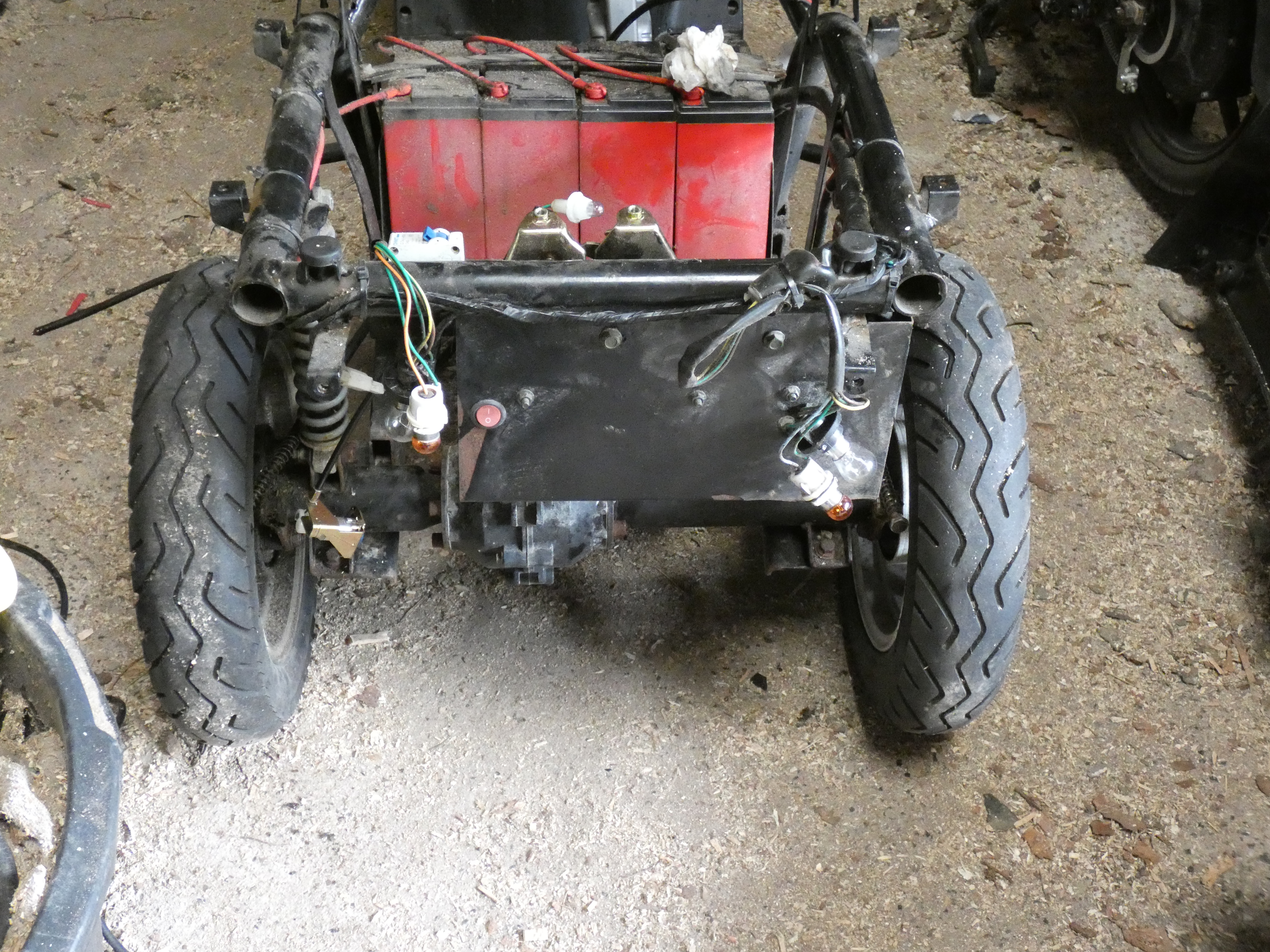

Har lige fundet ud af at omtalte hastighedsknap sidder bag plasticskjoldet hvor nummerpladen er monteret. I forhold til nummerpladen sidder den ca ude i venstre side. Lægger man sig på ryggen bag køretøjet og kigger op er den meget nem og se da den er rød. Efter min bedste overbevisning sidder den meget udsat for sprøjt fra baghjulet så det er muligt den er korroderet, hvilket kontaktrens og lidt massage forhåbentlig kan rette op på.

Ved ikke om det bliver nemmere af og kigge på et billede for og finde switchen, da Tres'en er blevet afklædt grundet en smule karosseri arbejde samt almindeligt eftersyn.
Men ok, forestiller man sig der bag på køretøjet først sidder en nummerplade midt mellem hjulene bag karrossen er det den røde switch der ses en smule til venstre og lidt op midt mellem hjulene. Håber forklaringen og billedet giver en form for mening. :angel:
Indlæg: 11406
Re: Vga tres 25 Hastigheds problem
Det hjalp i hvert fald mig med billedet.
Den gang jeg prøvede at kigge var jeg helt ude til venstre ved dækket og kunne så heller ikke finde nogen kontakt.
Opret gerne et nyt emne og vis en masse billeder hvis du har lyst til det specielt nu hvor du har en der er adskilt så man kan se alt muligt man ikke kan se når der er plastik omkring.
Også billeder af controller og så man kan se hvilke ledninger osv. der har forbindelse til kontakten og andet.
