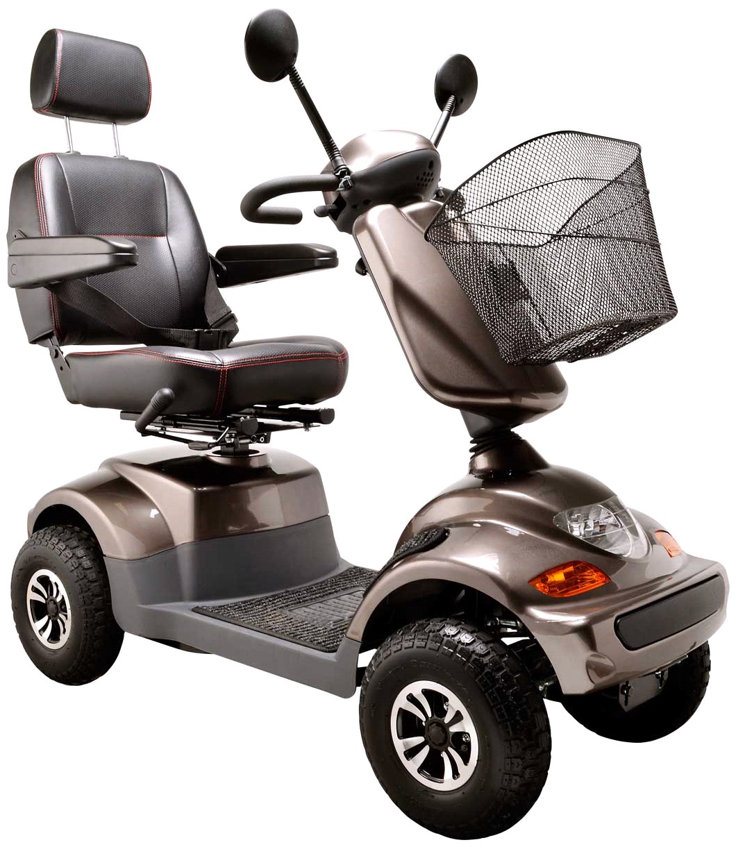

Her indsamler jeg information om køretøjet Heartway PF2K.
T. Hansen kalder den "El-scooter PF2K 550W 36AH 4 hjul Mokka" og "HEARTWAY PF2K 550 W 36AH".
Jeg indsamler normalt ikke information om de her køretøjer (maks. 15 km/t, 4 hjul, skal ikke have nummerplade på) men der var en som har problemer med sin i Problemer med lys og det er lidt svært at hjælpe uden information så vi kan prøve at se hvad vi kan indsamle der kan hjælpe.
Køretøjet:
Heartway PF2 BOLERO - heartway.com.tw

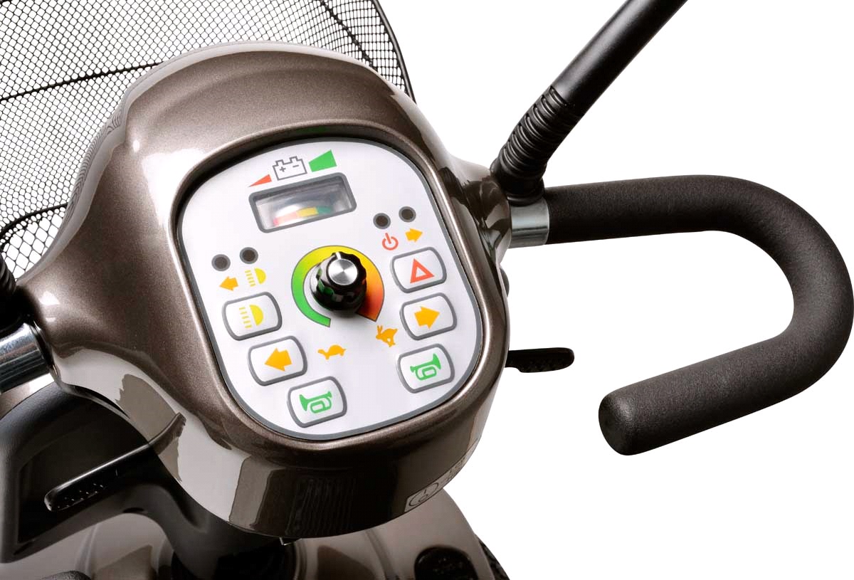

Re: Heartway PF2K (elektrisk mobilitetsscooter)

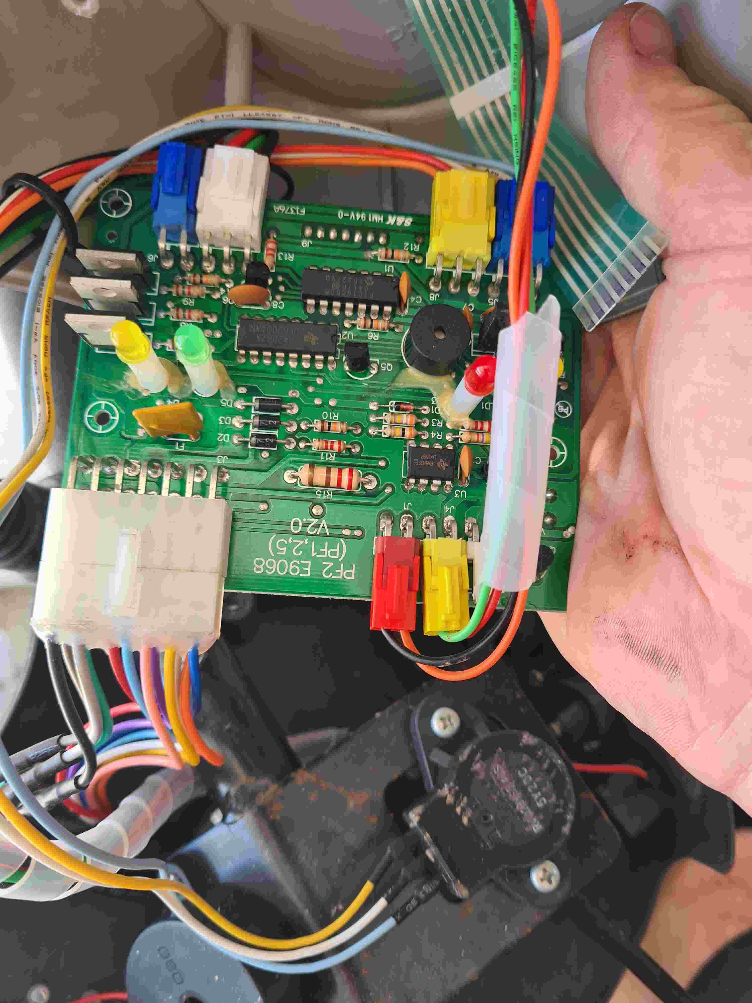

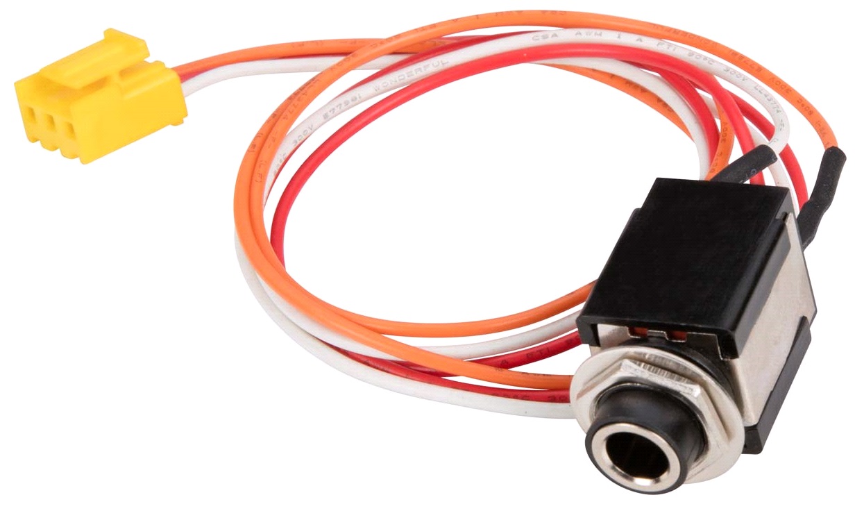

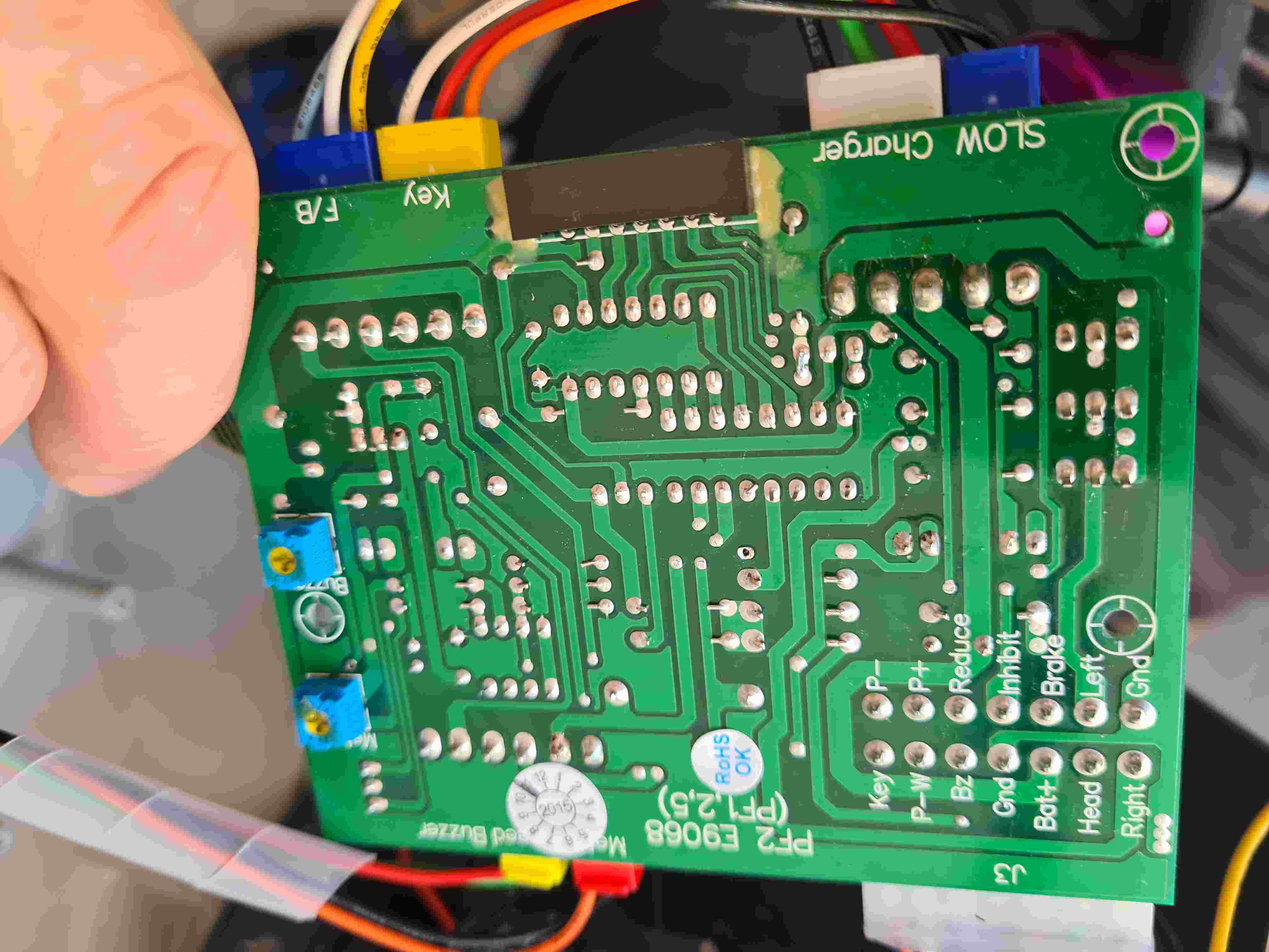

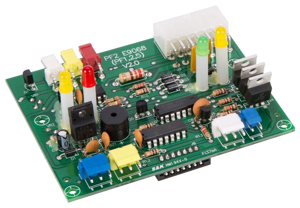

Indlæg: 11439

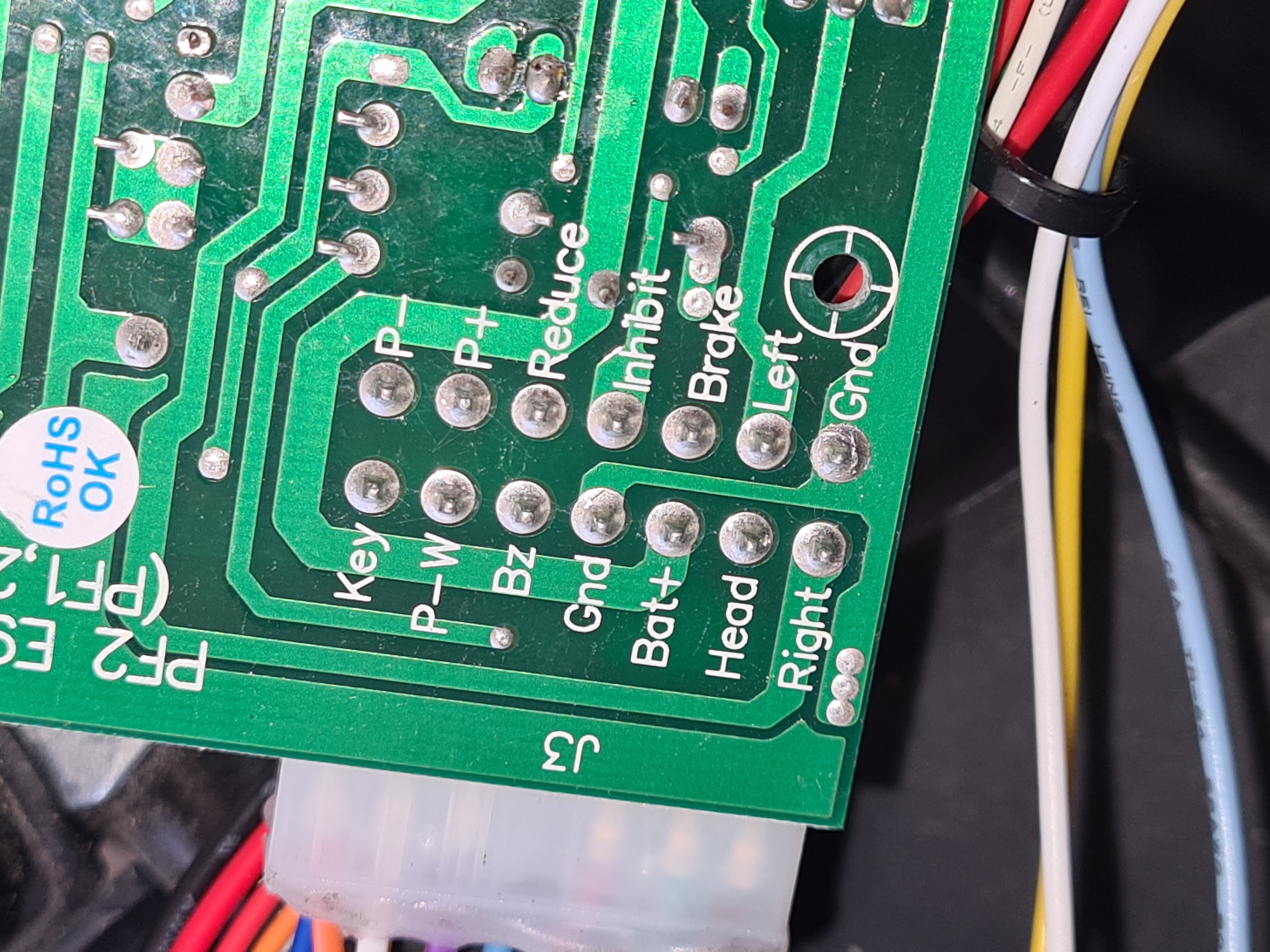

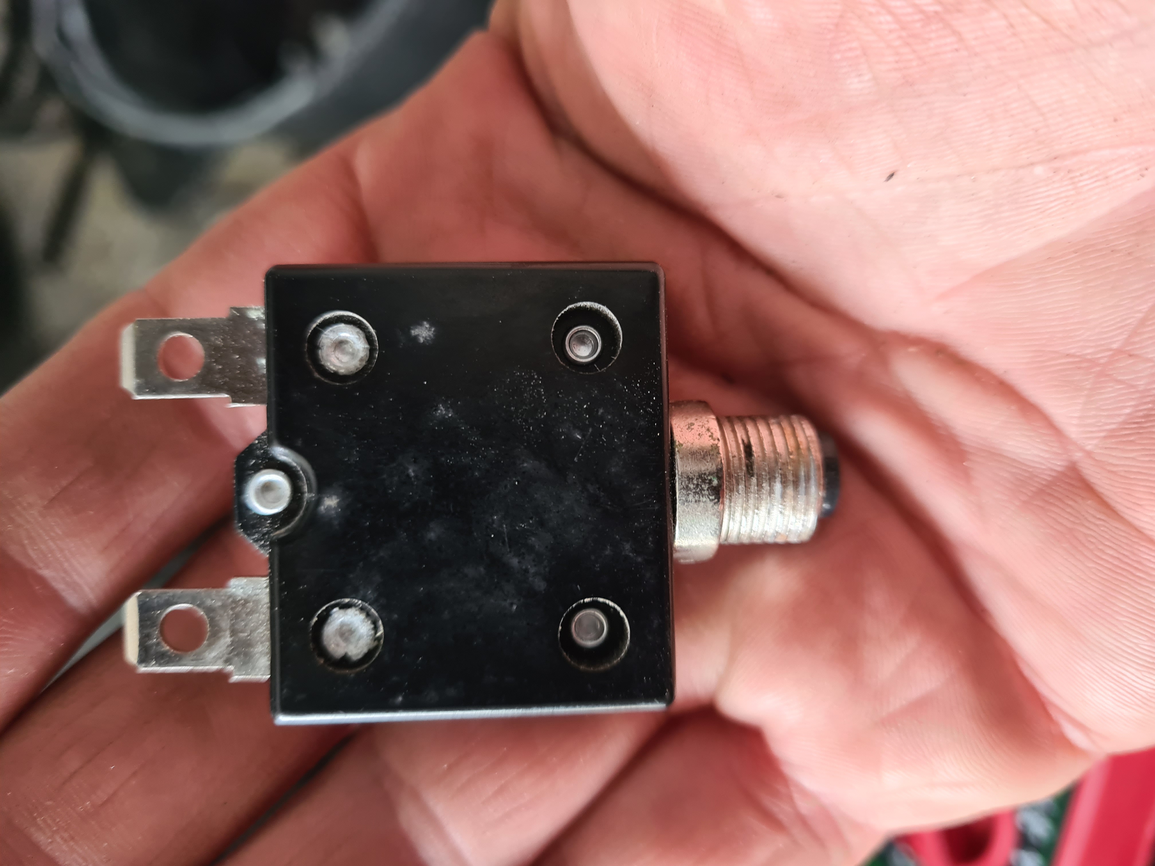

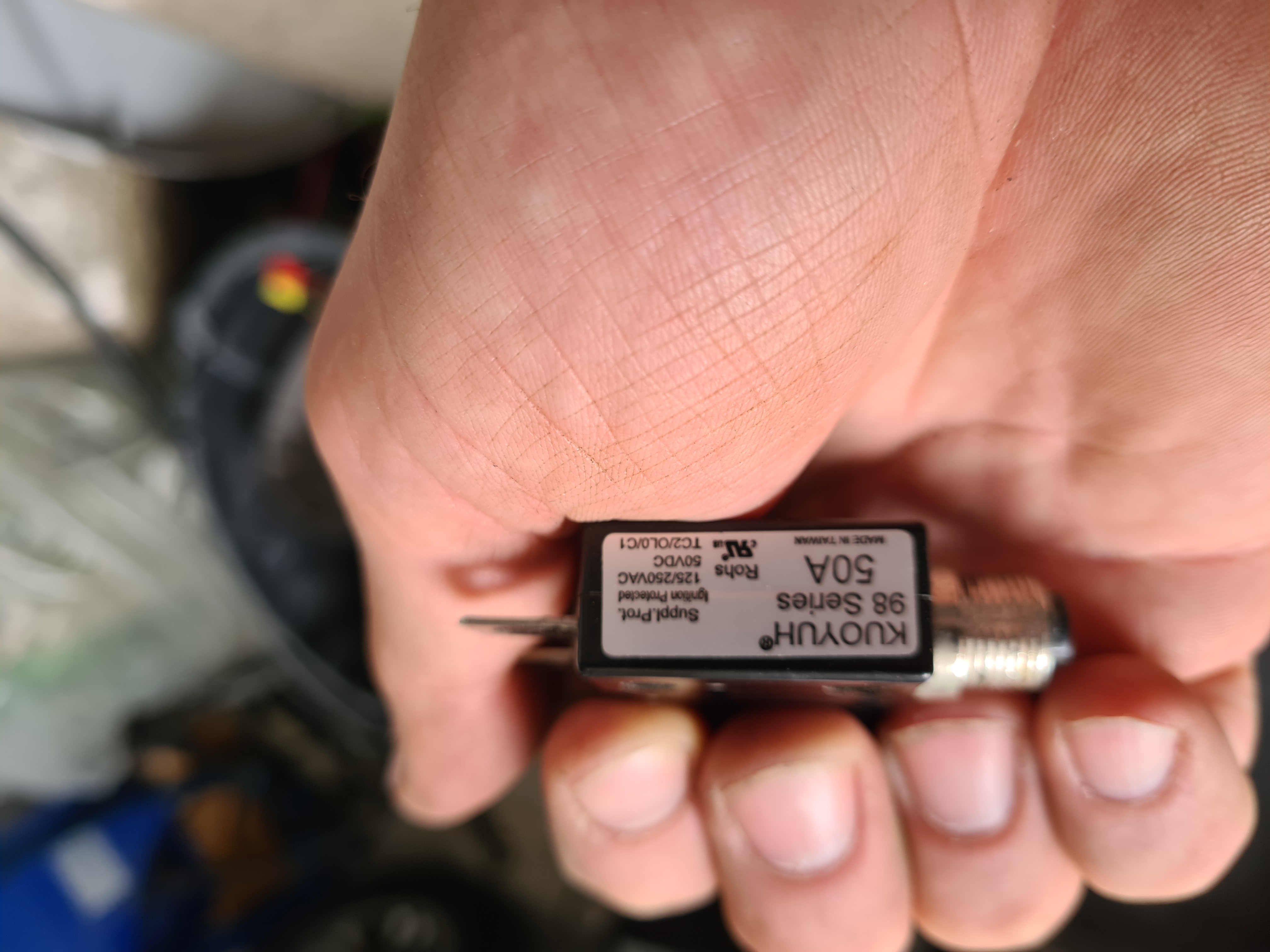

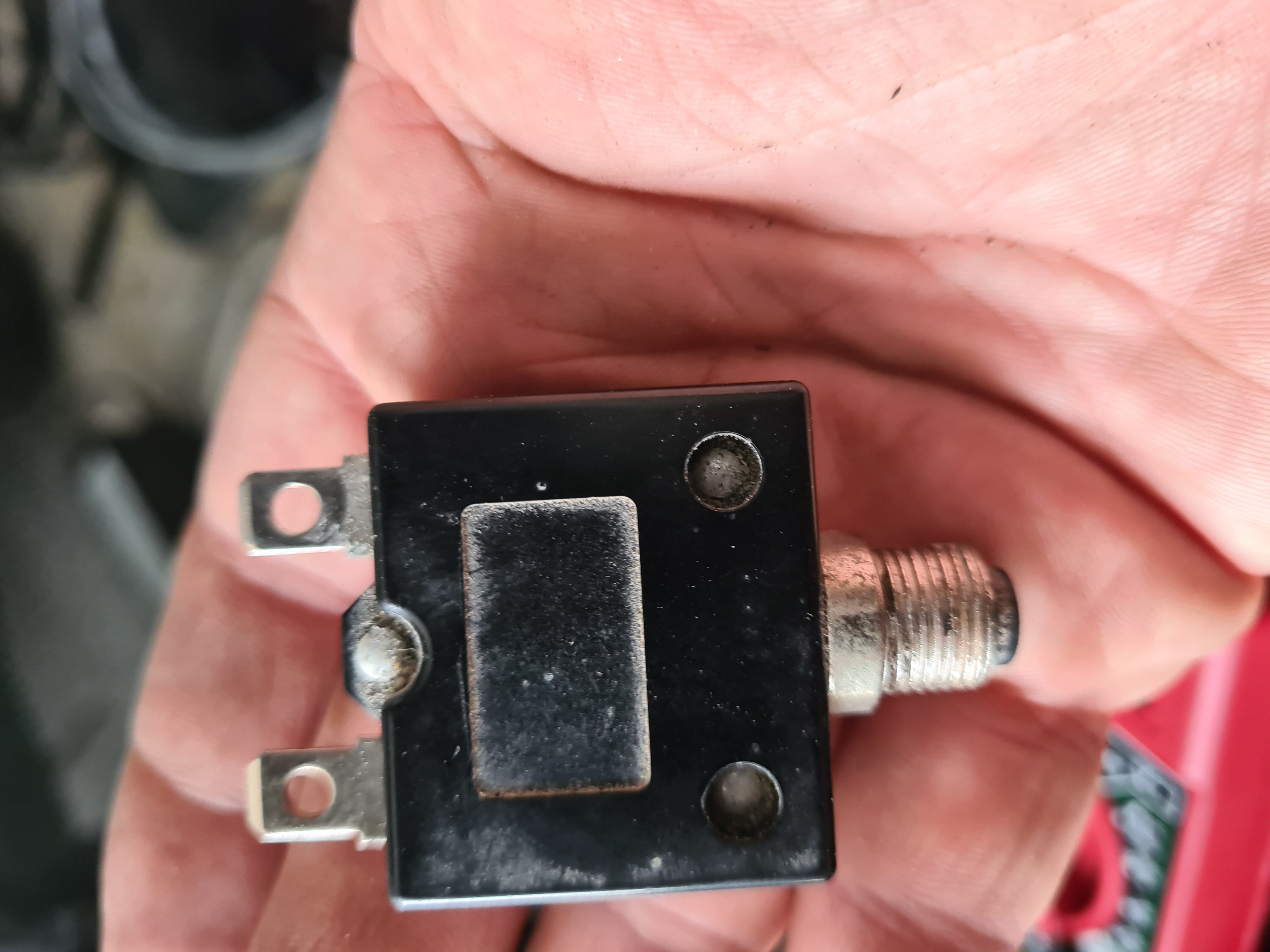

Bagerst på køretøjer sidder en... automatisk sikring... eller hvad den kaldes.
Den afbryder nok strømmen hvis strømstyrken overstiger 50 ampere.
Og så kan man vist trykke ind på knappen for at tilslutte strømmen igen.

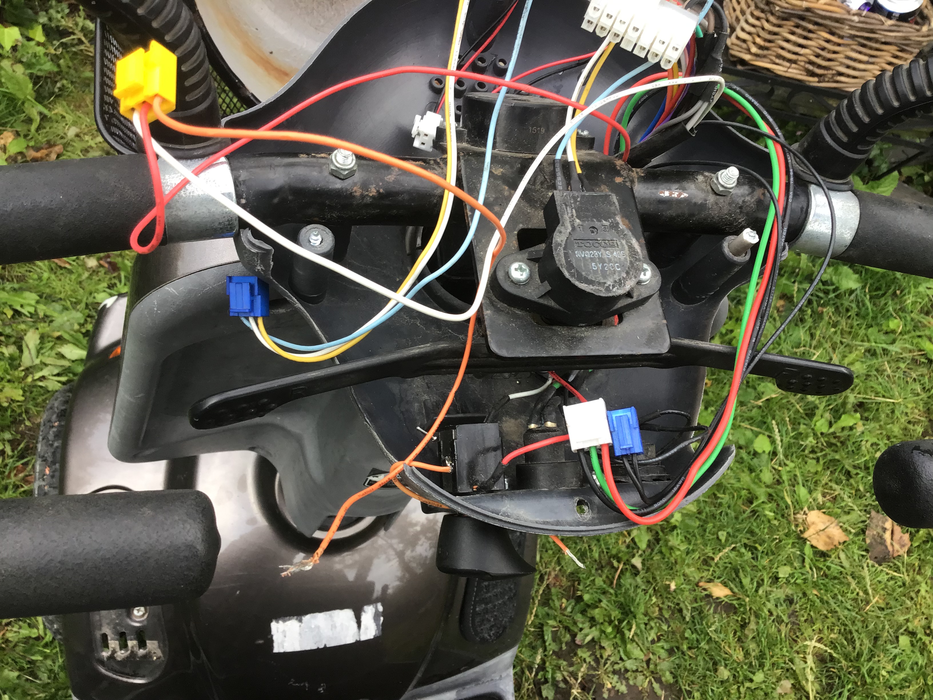

Hej har en orange ledning der er faldet a ved du hvor den skal sidde envidere blinker grøn lampe nogle gange lyser den konstant og scooteren kan køre men pludeselig blinker den og kan så ikke køre. Skal der evet nyt print på Lasse mobilen 22790797
Indlæg: 11439
Du kan vise nogle billeder af ledningen og det der er i nærheden som det kunne tænkes der har været forbundet til.
Fra brugermanualen:
Når batteriniveauet er mindre end 20%, Vil power indikatoren begynde at blinke.

Super tak for svaret med den blinker jeg har oploadet et billed hvor en orange ledning er faldet a jeg loddet den på den boks hvor nøgle sidder i tror det forkert for grøn lampe blinker konstant og ken ikke slukke giver billedet mening Lasse
Indlæg: 11439
Her sidder den orange ledning bag på.
Skrue kontakten af så du bedre kan komme til. Der er en møtrik foran.
Eventuelt tag flere billede af kontakten bagfra tæt på.
Tændingslås std. uden nøgle, Mokka.

Du en knag 1000 tak jeg har nu bestilt nu lås og nyt print har hørt det ikk virker ordnligt men igen 1000 tak skriver lige når den køre lasse
