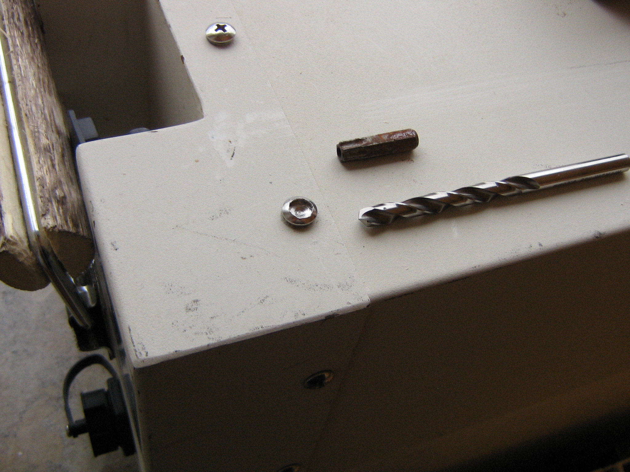

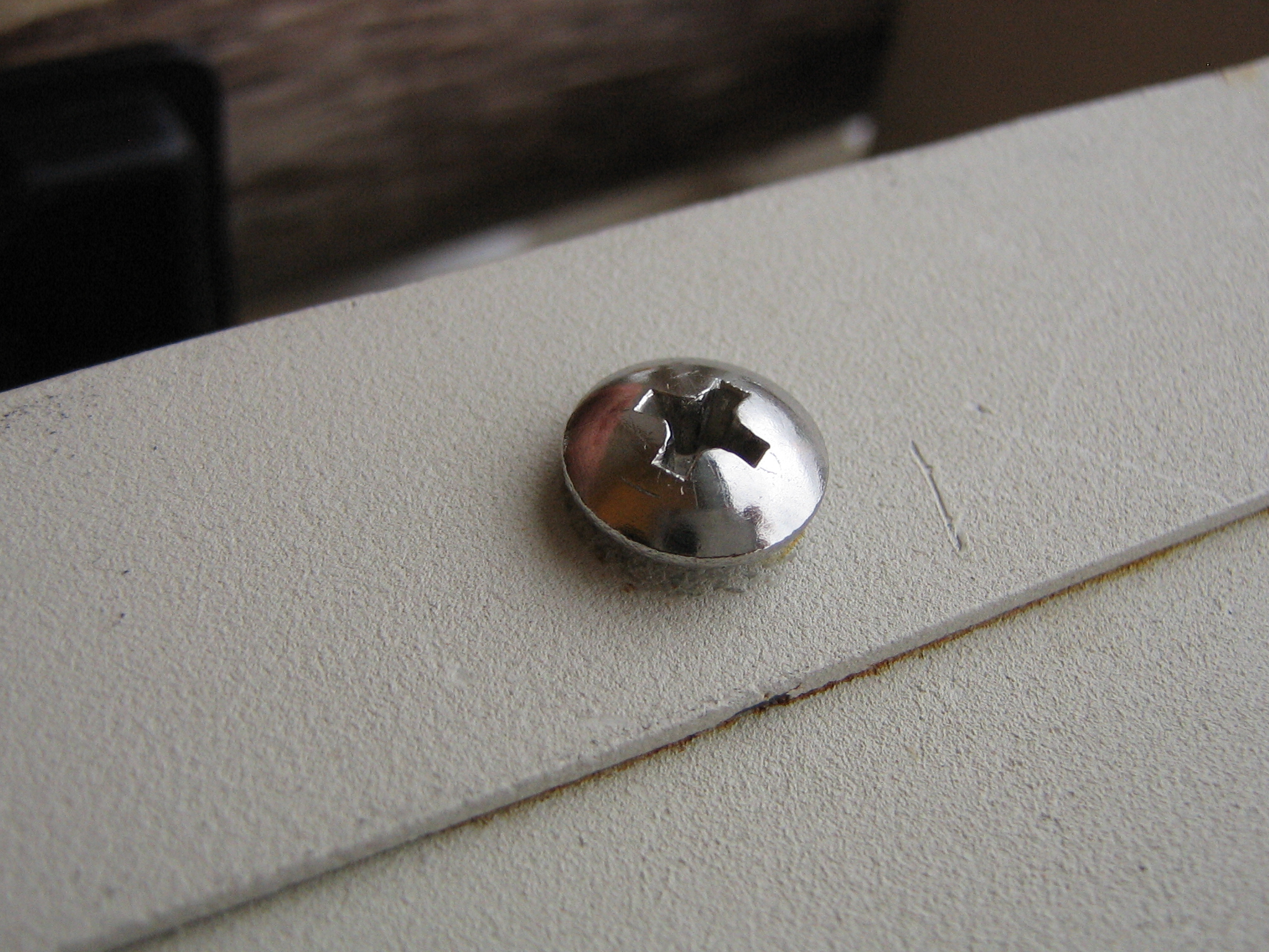

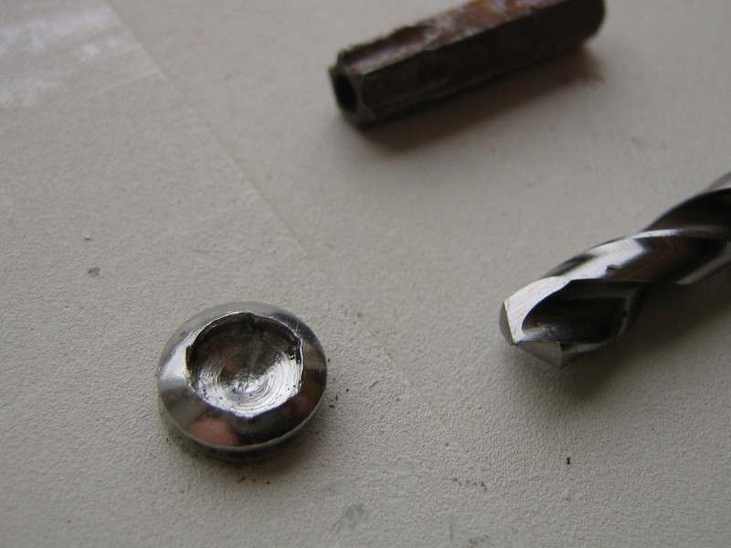

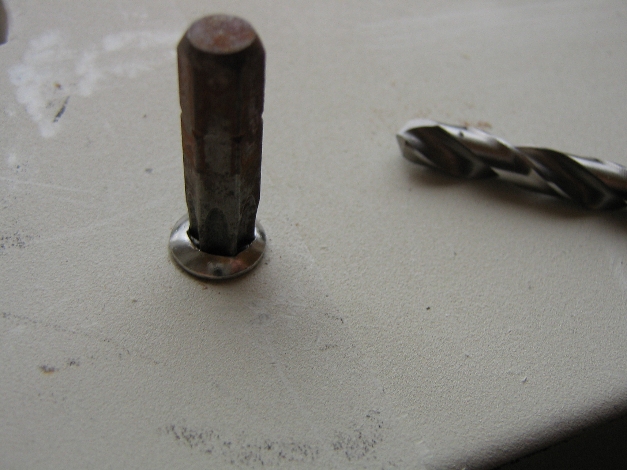

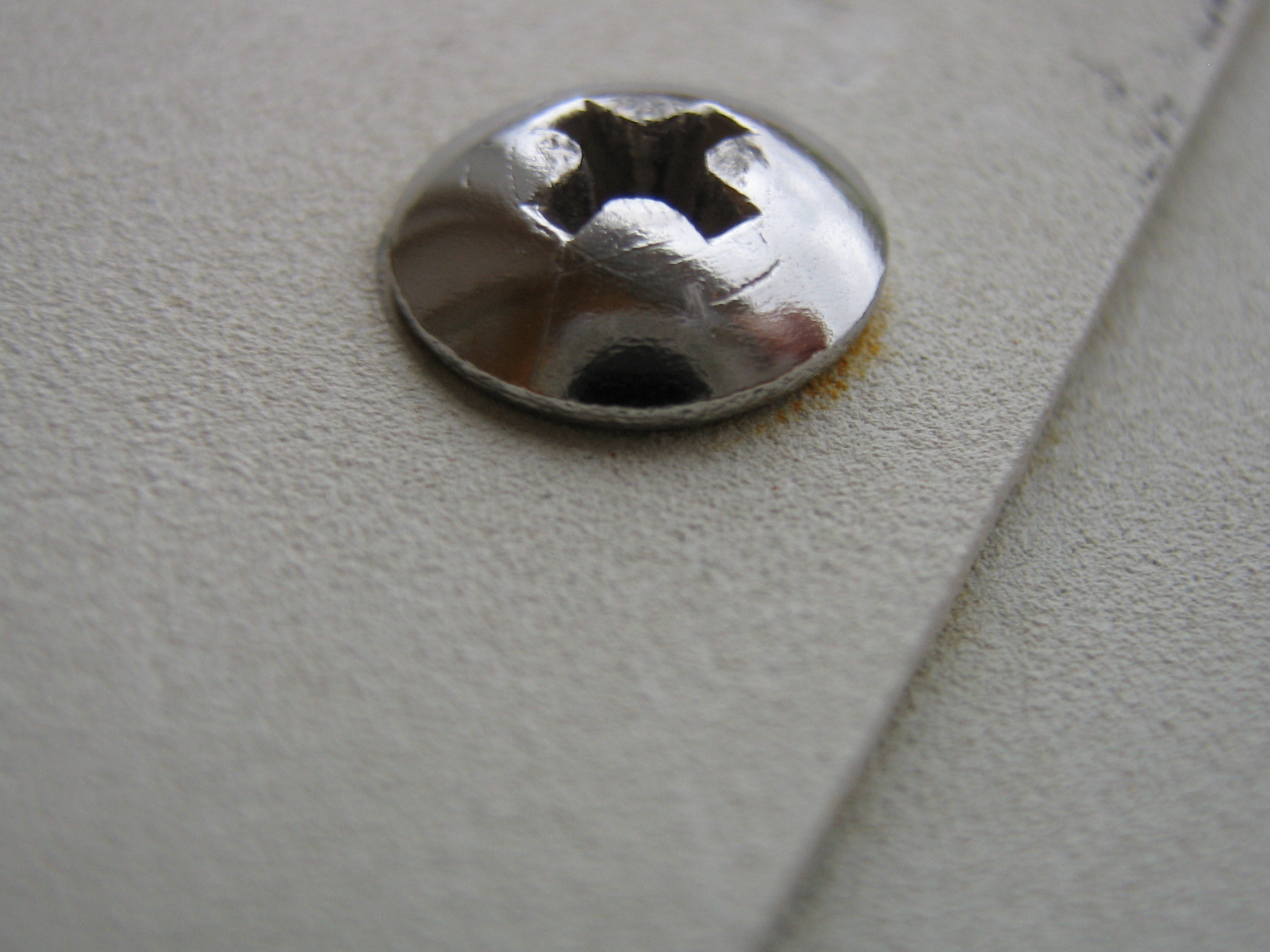

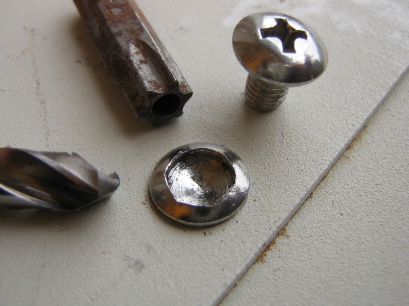

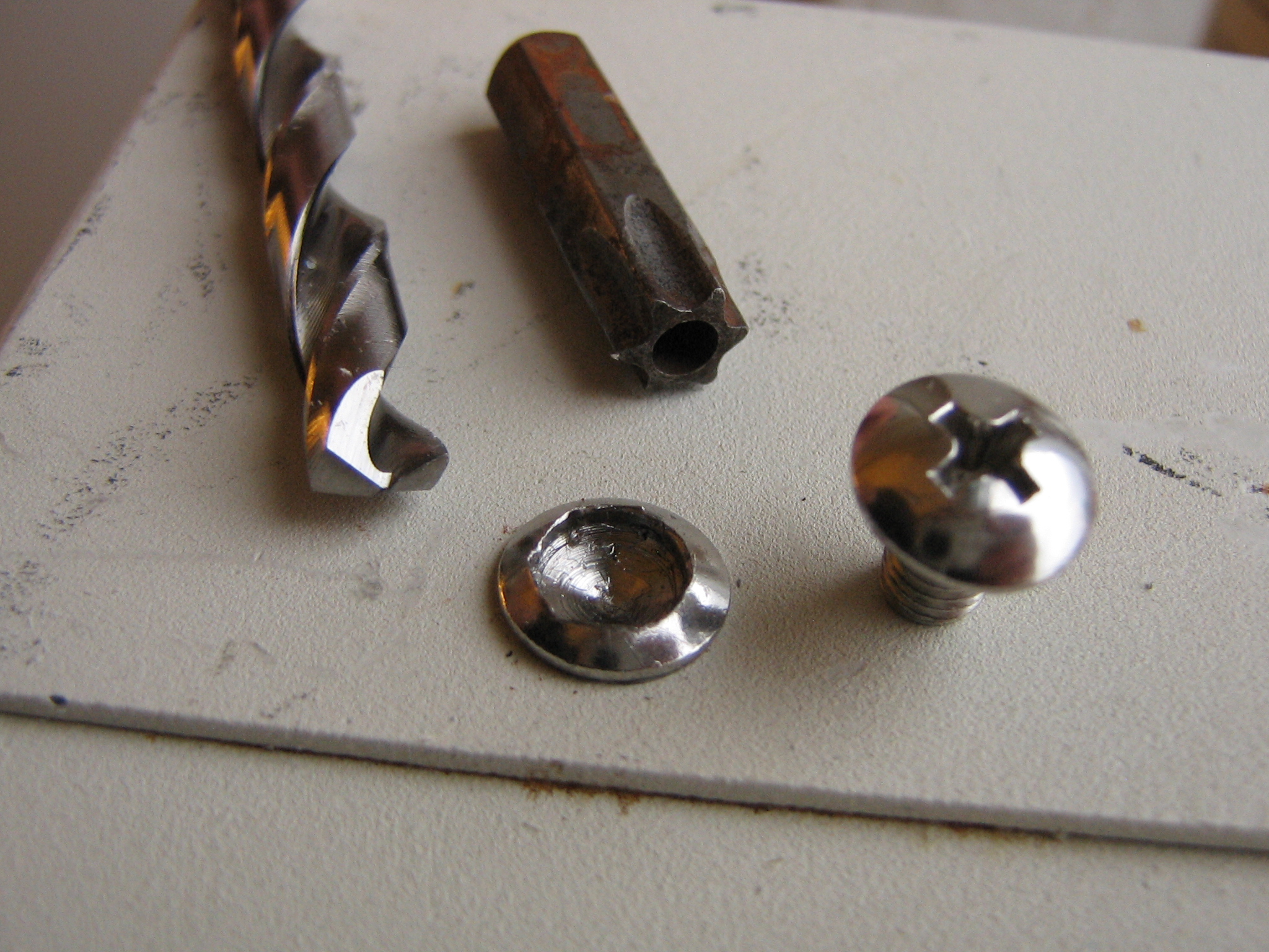

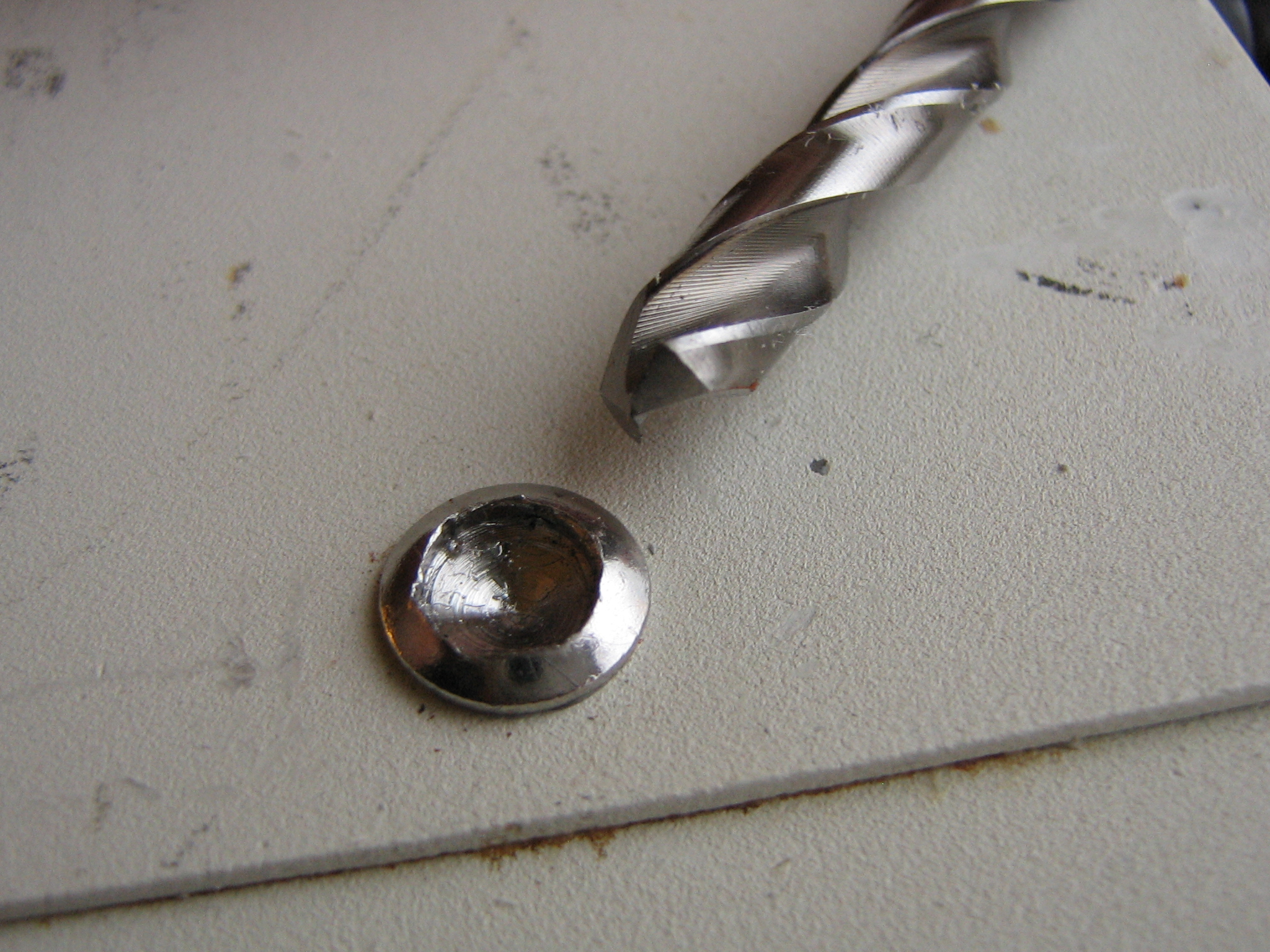

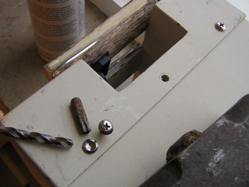

For noget tid siden fik jeg ødelagt hovedet på en bolt så jeg ikke kunne løsne bolten med stjerneskruetrækker.

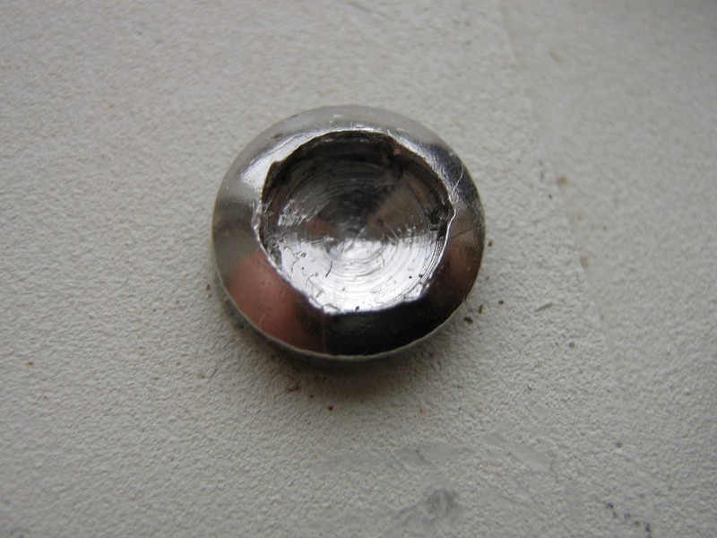

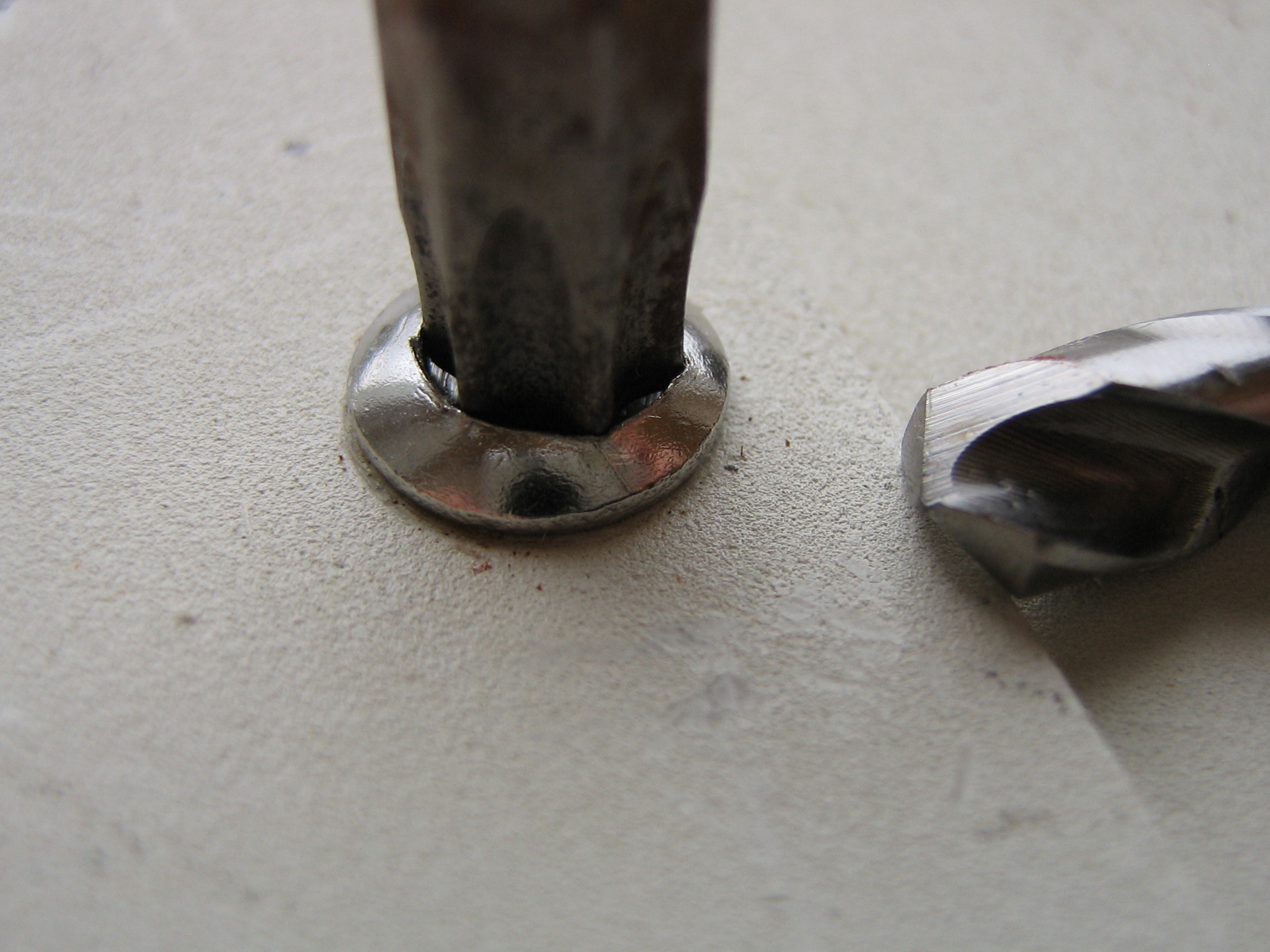

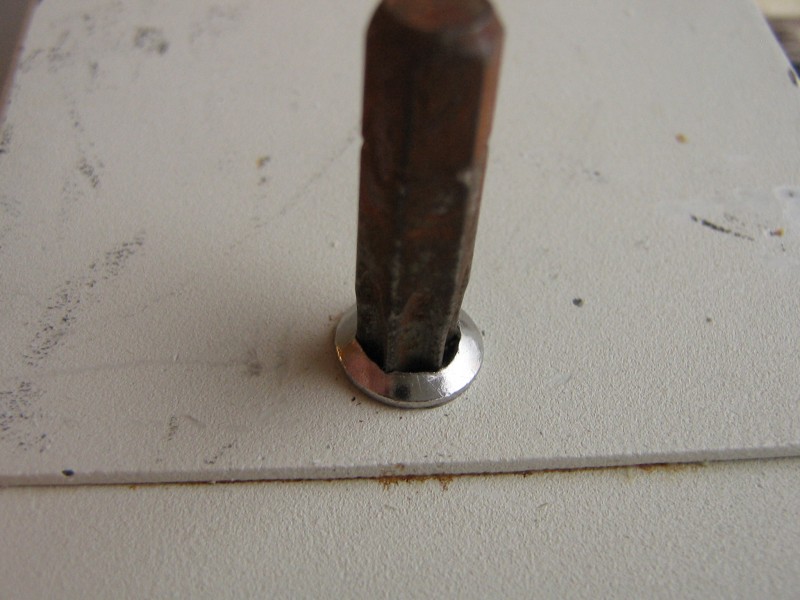

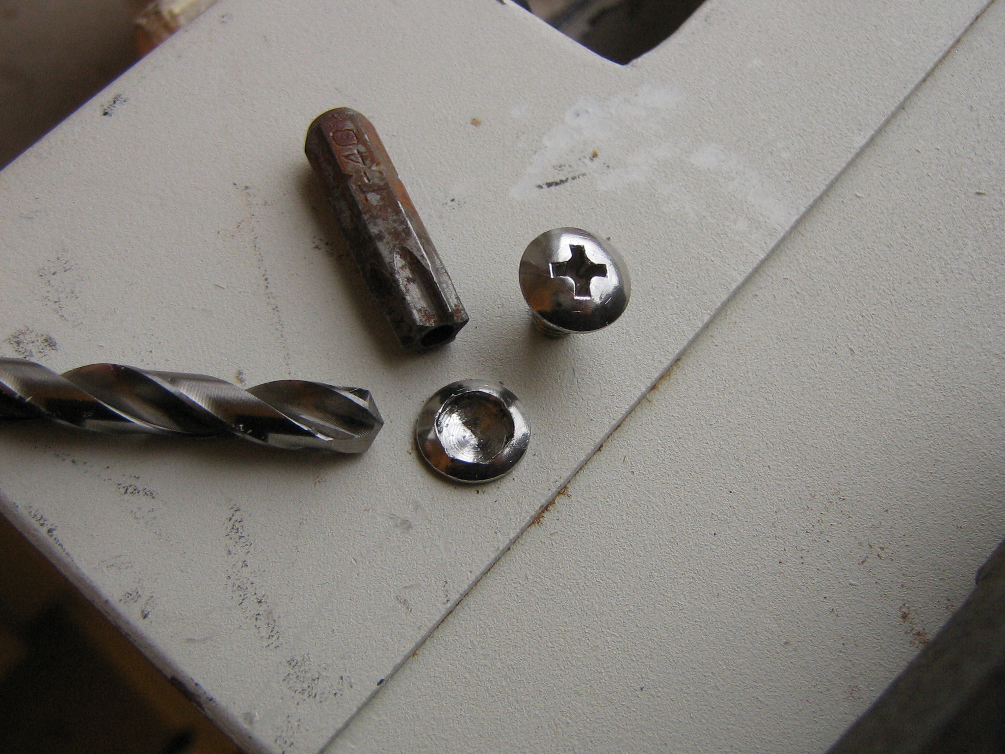

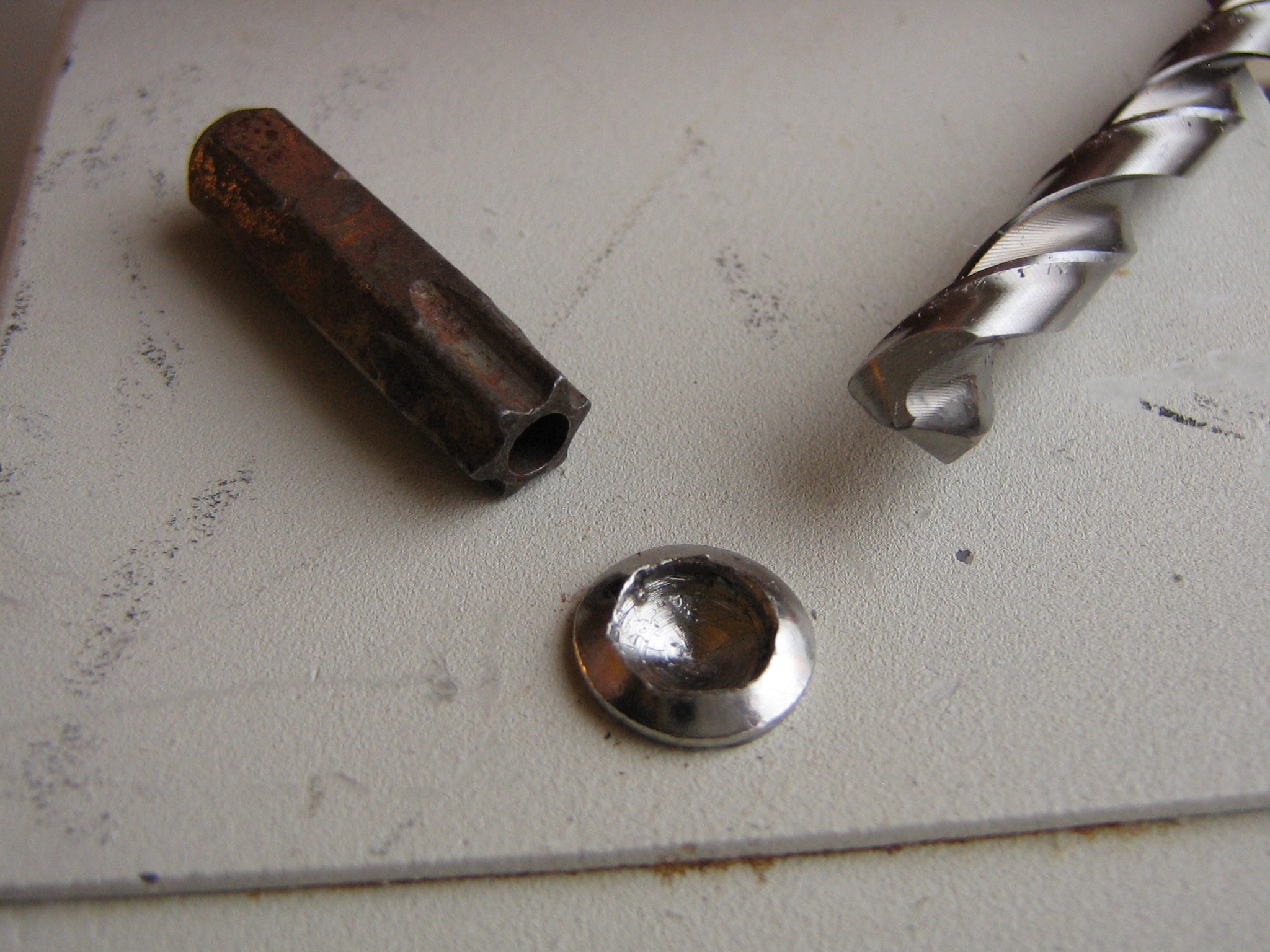

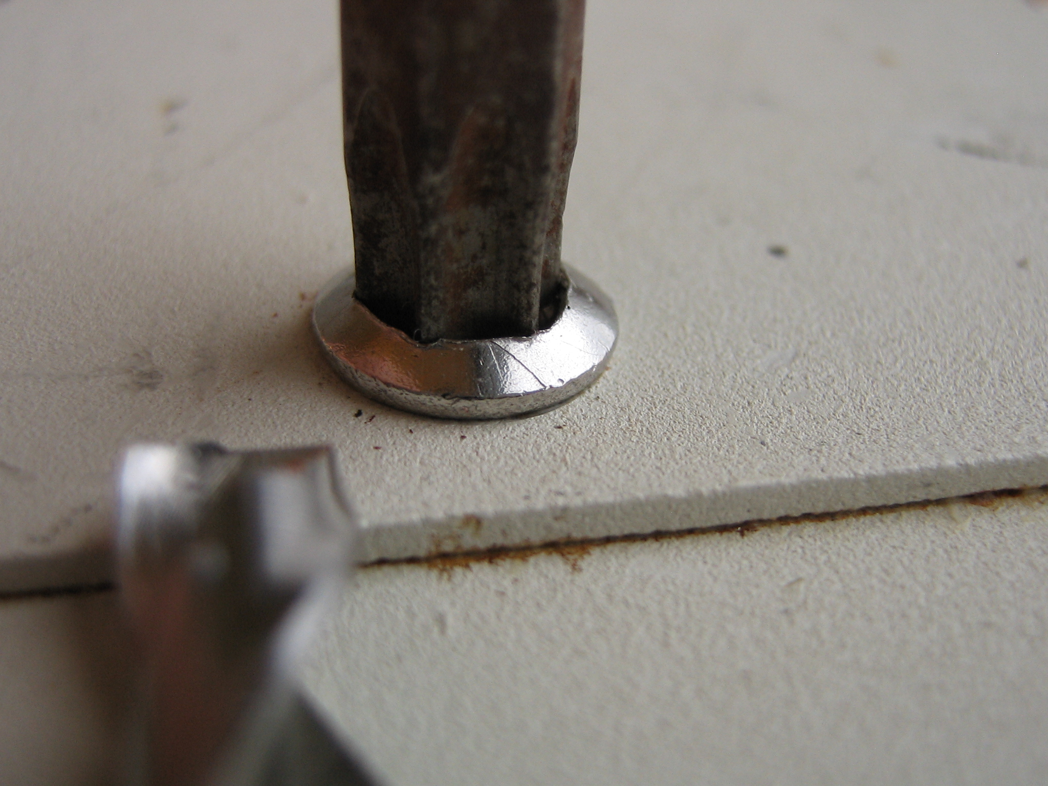

Nu har jeg prøvet den metode som andre har foreslået med at bore i hovedet og så banke en torx-bit i så den sidder fast og det virkede fint.
Jeg brugte:
Bor: 6,00 mm
Torx: T-40
Skæreolie
Hammer
Re: Fjernelse af bolt med ødelagt hovede
Det var skisme da en smart løsning. Det har jeg aldrig tænkt på. Den er noteret :thumbup:
