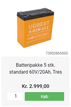

Jeg glemte at skrive, hvad genboen købte af batterier.
Han valgte at købe Thansen's batteripakke, varenummer 73905865000.
Tres batt pakke.jpg (12.47 KiB) Vist 6733 gange
