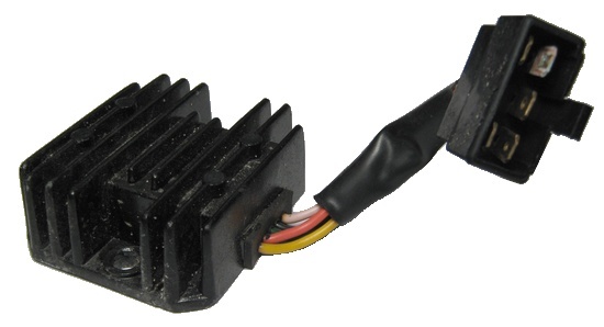

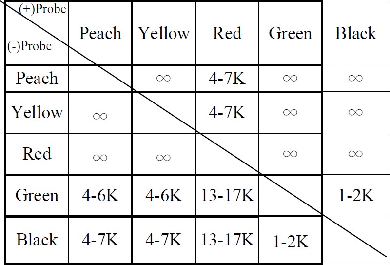

I forbindelse med måling af spændingsregulator og CDI står i servicemanualen at man skal bruge en bestemt tester for at få korrekte målinger pga. helvledere.
Hvad er det der gør at man ikke kan foretage målingerne med ethvert multimeter?
Jeg har prøvet at måle spændingsregulatoren med mit multimeter men målingerne passer slet ikke med det der står i servicemanualen.

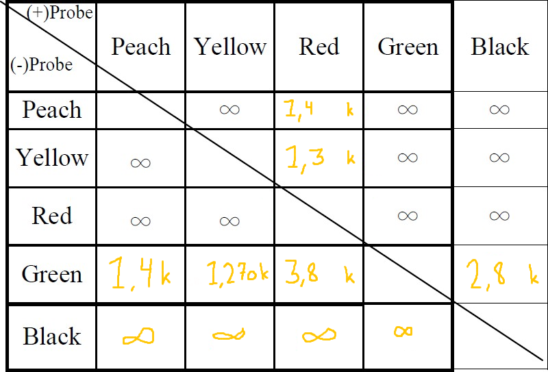

Skema til test af spændingsregulator fra servicemanual.
Mit multimeter er indstillet til ohm 2k (der er et diode-symbol).
Der er 5 målinger med uendeligstegn som passer og 1 der er indenfor området med 1-2K ved grøn (+) og sort (-).

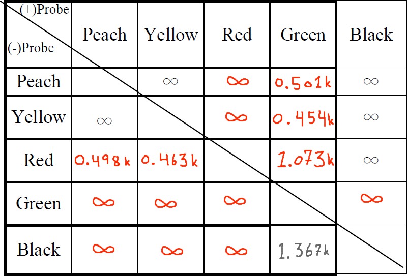

Alle de røde målinger er forkerte i forhold til skemaet i servicemanualen.
Måling af spændingsregulator og CDI med multimeter

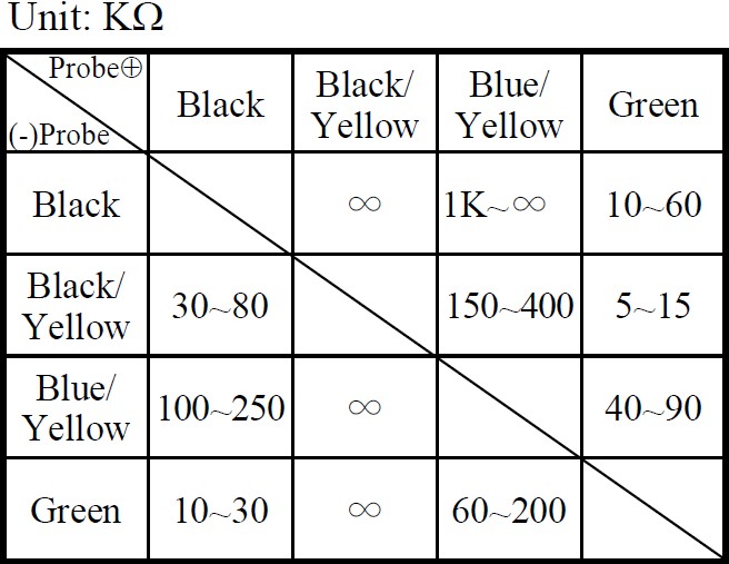

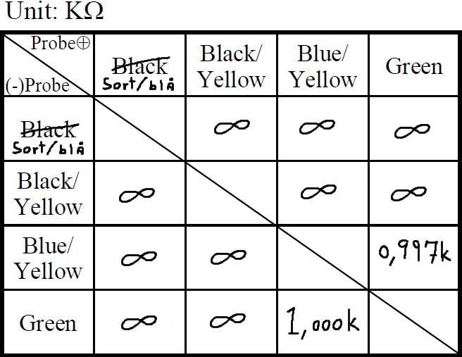

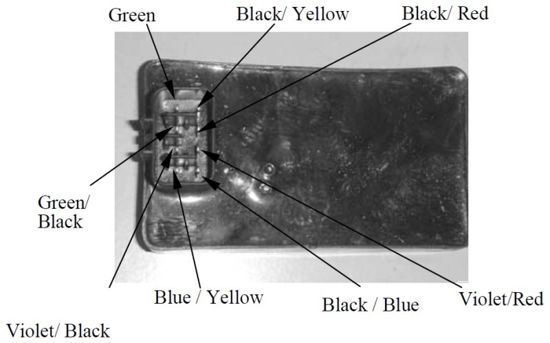

Ved test af CDI står i en servicemanual (Kymco super 8) udover det samme som ved DC-DC-konverteren også følgende:
Gætter på der med sort menes sort/blå (tændingslåse) da det er hvad der findes på andre CDI med færre ledninger.

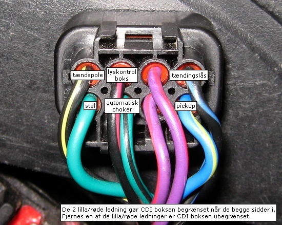

Så de fire ledninger der måles på er:
Sort/blå (tændingslås) (+)
Sort/gul (tændspole)
Glå/gul (pickup)
Grøn (stelforbindelse) (-)
Med multimeter sat til 2K Ohm (diodetilstand) kan jeg kun måle noget mellem grøn og blå/gul og omvendt med det multimeter jeg har der åbenbart ikke kan bruges til det.
I servicemanualen står at man skal måle på sort ledning men ingen af dem er helt sorte.In this table, “Needle swings then
returns” indicates that there is a charging
current applied to a condenser. The needle
will then remain at “∞” unless the
condenser is discharged.
Glå/gul (pickup)

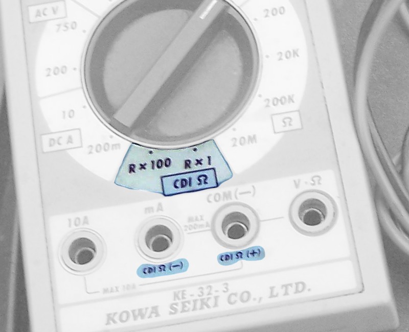

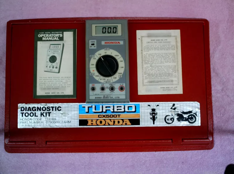

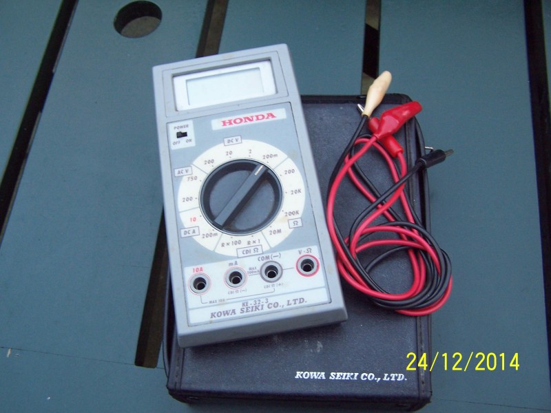

Her er billeder af Sanwa og Kowa testere der måske kan bruges til at måde CDI og spændingsregulatorere.
Denne Kowa tester her et område med "CDI Ω".

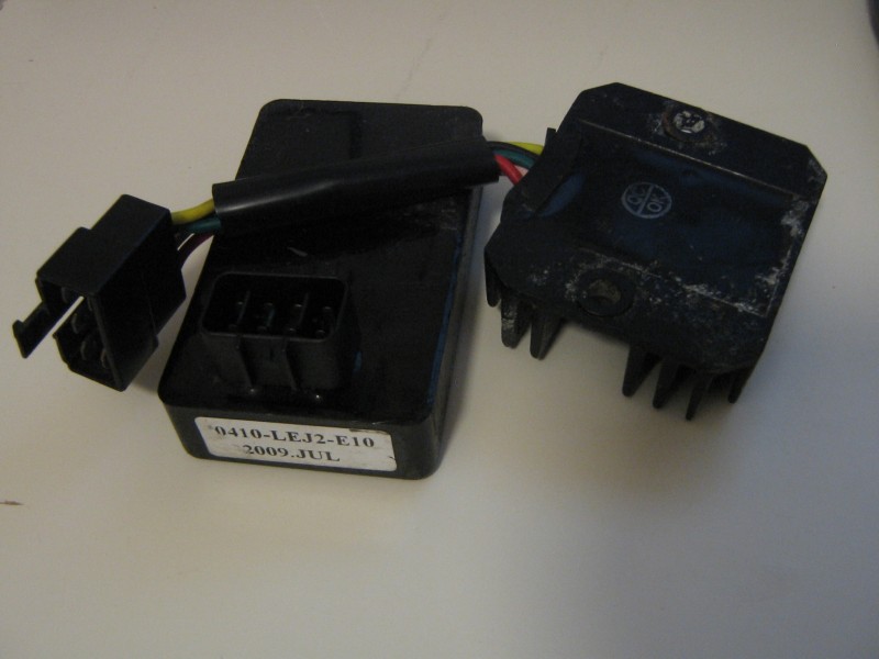

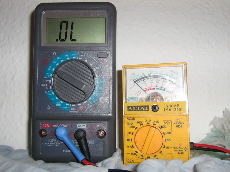

For noget tid siden fandt jeg et analogt multimeter.
ALTAI Y102B (MA-216).
Det har jeg nu brugt til at måle spændingsregulatoren og CDI-boksen.
For at se om det passe med tallene fra servicemanualen og om målingerne er anderledes end med det digitale multimeter jeg tidligere har lavet målingerne med.
Det analoge multimeter giver (ligesom det digitale multimeter) ikke korrekte målinger i forhold til de tal der står i servicemanualen.
Ved måling af spændingsregulatoren med det digitale multimeter og det analoge multimeter giver det slet ikke samme målinger.
Med det digitale multimeter er målingerne helt forkerte.
Med det analoge multimeter er målingerne forkerte men tallene står de korrekte steder i skemaet (borset fra den sorte ledning med minus-sonde).
Ved måling af CDI-boksen med det digitale multimeter og det analoge multimeter er det næsten ens.
Målinger med gult på billederne er målinger som er tager med det analoge multimeter som ikke passer med skemaet fra servicemanualen.
Multimeteret var indstillet til OHMS X1K.
Måling af spændingsregulator (tal fra servicemanual): Måling af spændingsregulator (Altai-multimeter indstillet på OHMS X1K): Måling af CDI (tal fra servicemanual): Måling af CDI (Altai-multimeter indstillet på OHMS X1K):
