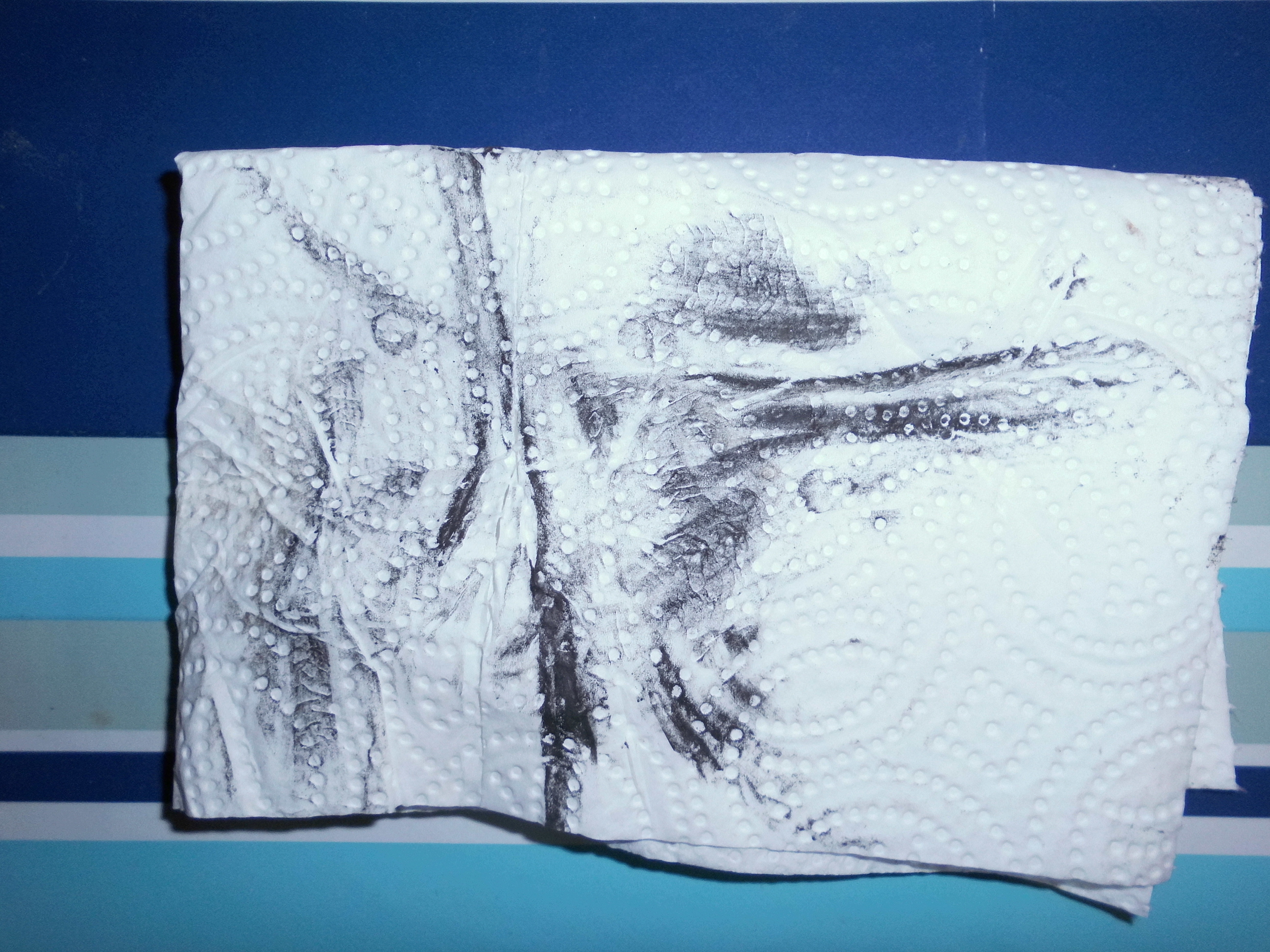

Bremsevæske/olie, lige fedt for mig ;) Og jeg bad jo mekanikeren sidste gang, at tjekke bremserne. Det er tilsyneladende ikke sket.
Billede af snavs på den forreste bremseskive.

Jps skrev: 27. juli 2022 21:19
Udsagnet, "Bremsevæske/olie, lige fedt for mig ;)", er jeg ret sikker på du trækker tilbage når regningen på og få fixet forkert væske påfyldt lander på dit bord. :mrgreen:
Det ligner almindeligt tørt bremsestøv du der har tørret af forbremseskiven. ;)

Landbo skrev: 27. juli 2022 22:18
Var det ikke bagbremserne du klager over ikke virker helt efter hensigten ?
Det er også forbremsen, der driller nu. Bremsevæsken er for mig en slags olie, derfor skrev jeg det ;) Og ja, det er bremsestøv. Og jeg hælder selvfølgelig ikke almindeligt olie, i beholderen til bremsevæsken.
