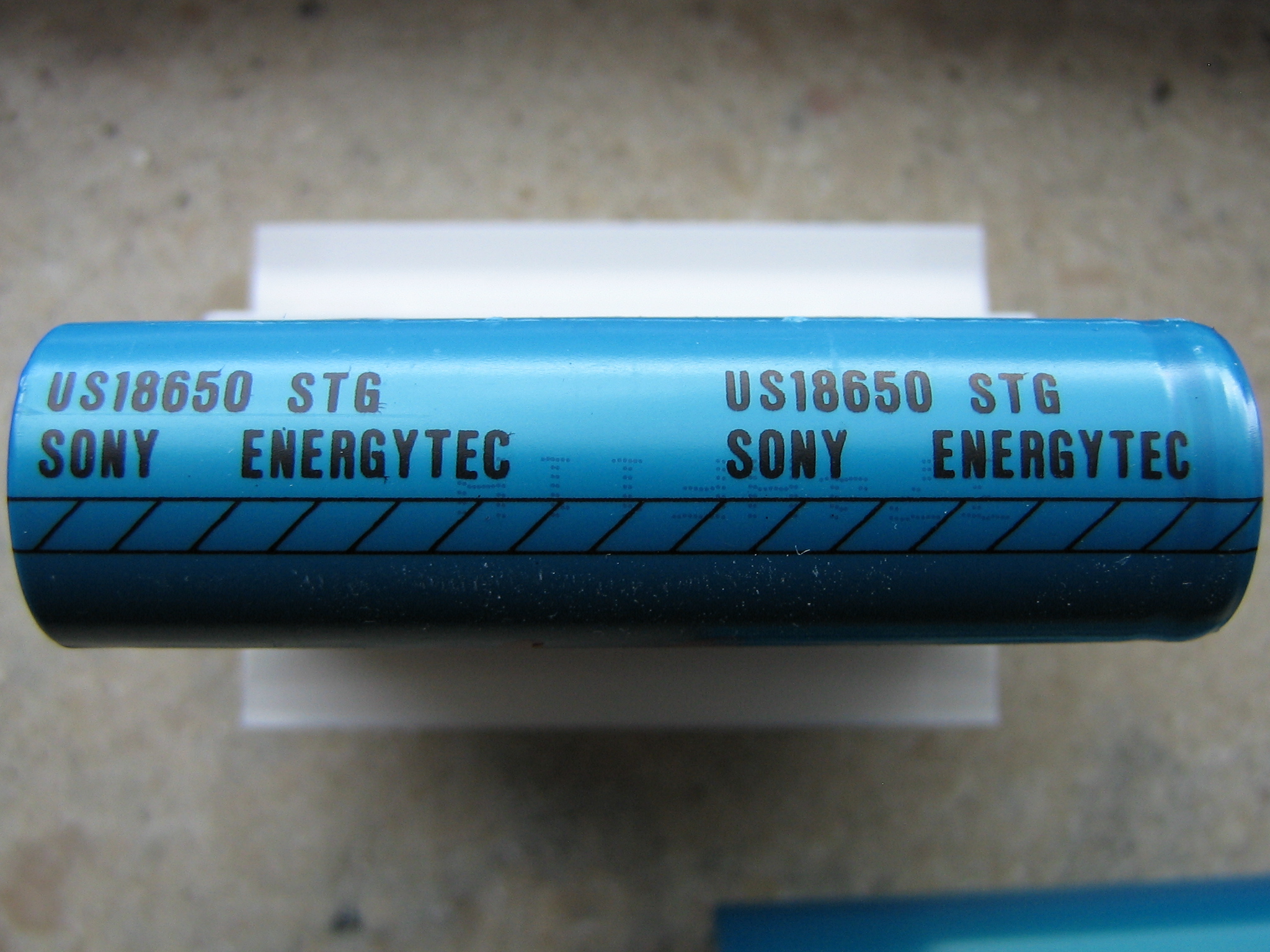

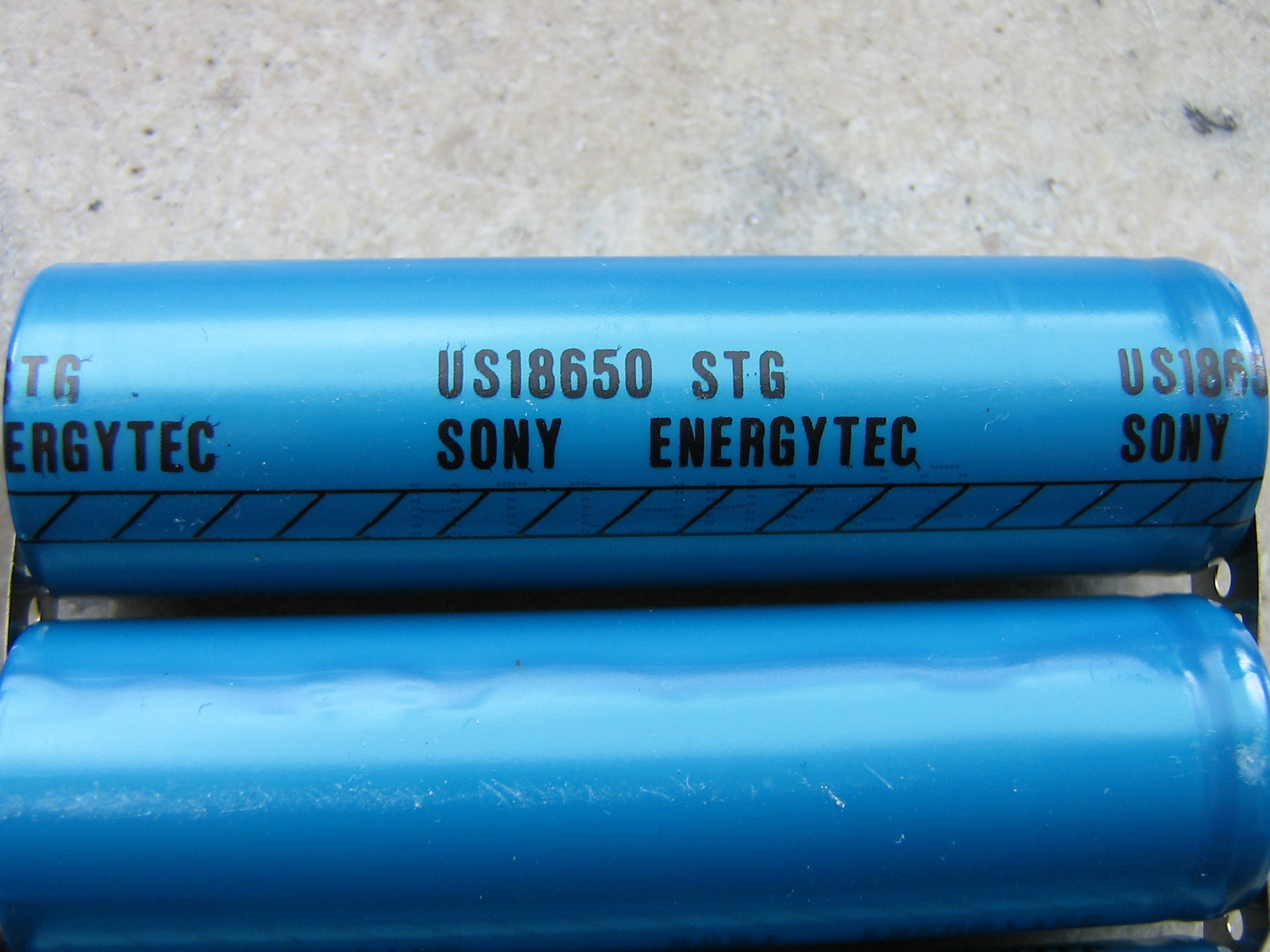

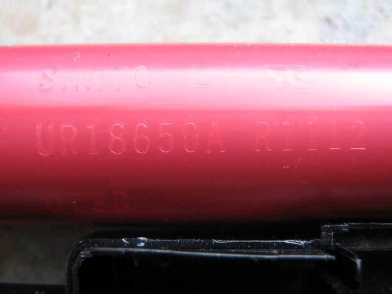

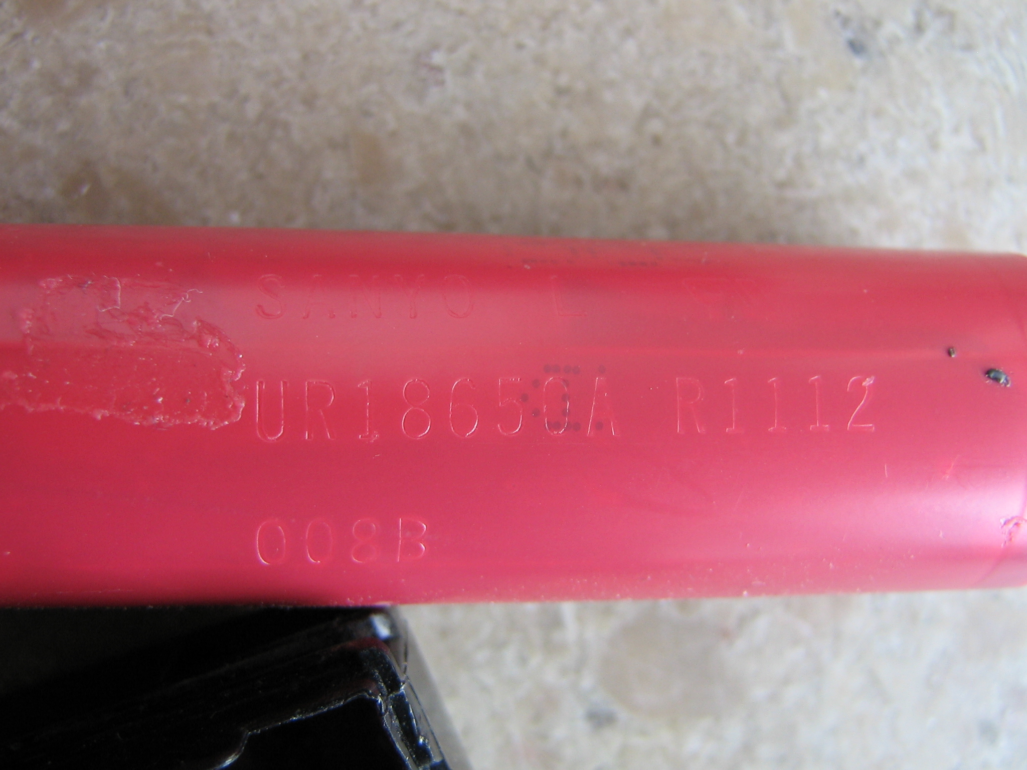

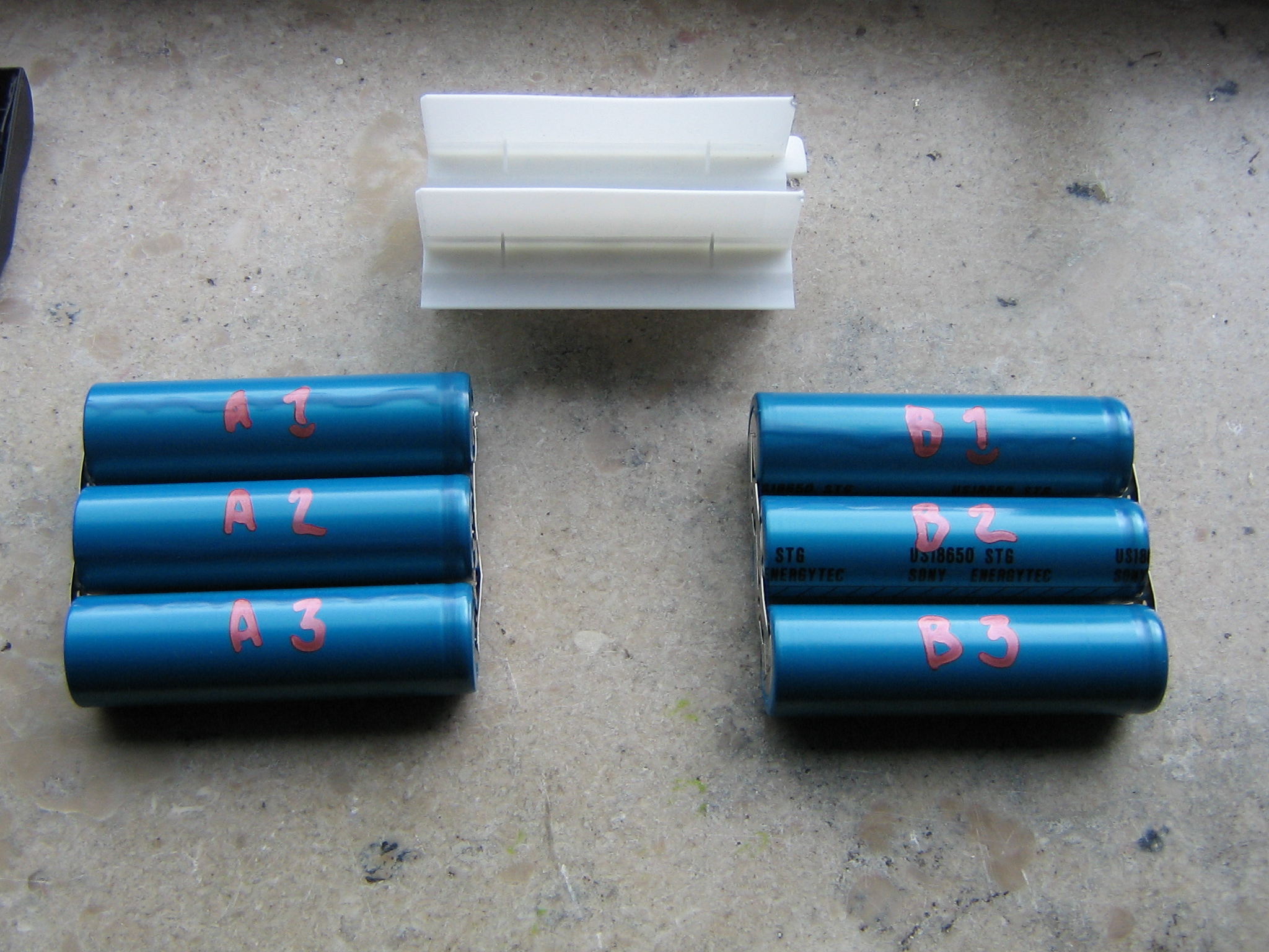

18650-celler fra en bærbar computer og et videokamera.

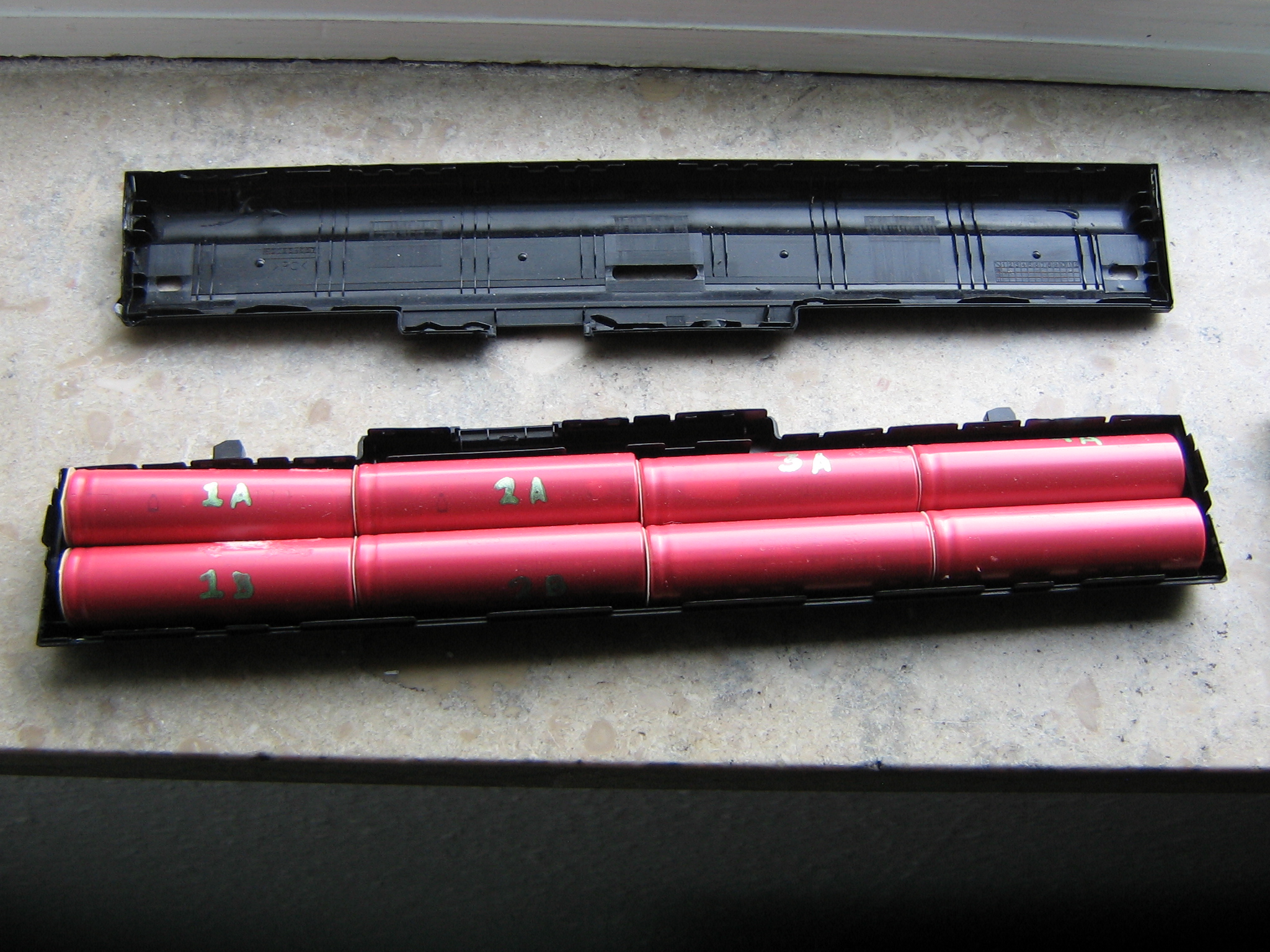

8 celler med rød plastik:
SANYO L
UR18650A R1112
008B

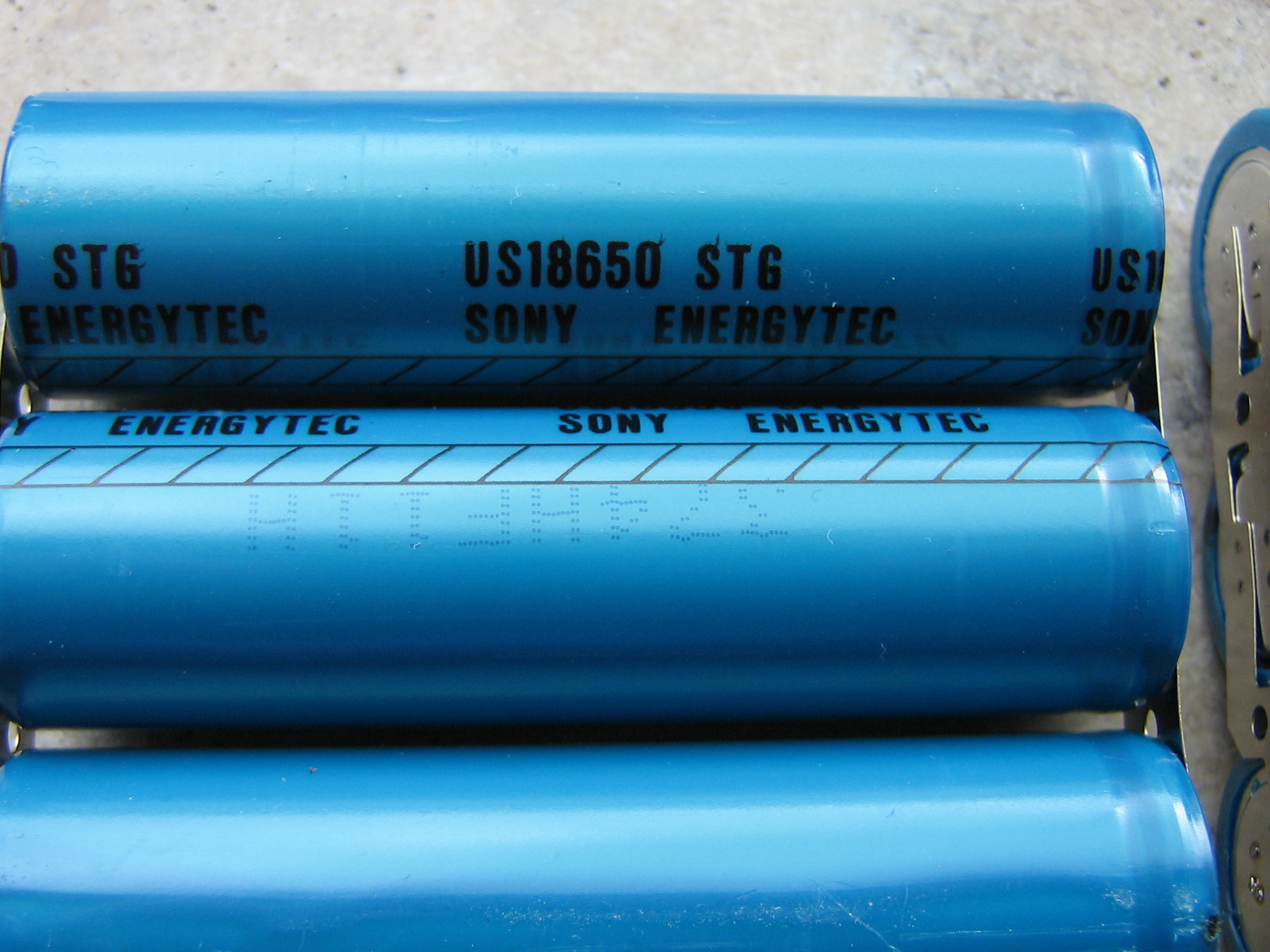

6 celler med blå plastik:
US18650 STG
SONY ENERGYTEC
374HF11H
JensOChris

Har ikke nogen plan med de celler.
"Drømmen" var at lave batteri til min scooter.
Men har ikke penge til at komme i gang med det så kan være det aldrig bliver til noget.
Men så kunne jeg måske eksperimentere og svejse på dem her først inden jeg gør det på de nye celler.
Måske jeg kunne lave et lille testbatteri med 1 serie 1 parallelt så skal jeg kun bruge 13-14 celler.
Hvilket sjovt nok er lige det antal celler jeg viser her.
Kunne da være meget sjovt at bygge et lille batteri man kan have i lommen der virker selvom det måske kun virker i 5 km.
Så får man nok "blod på tanden" til at bygge et større batteri.
