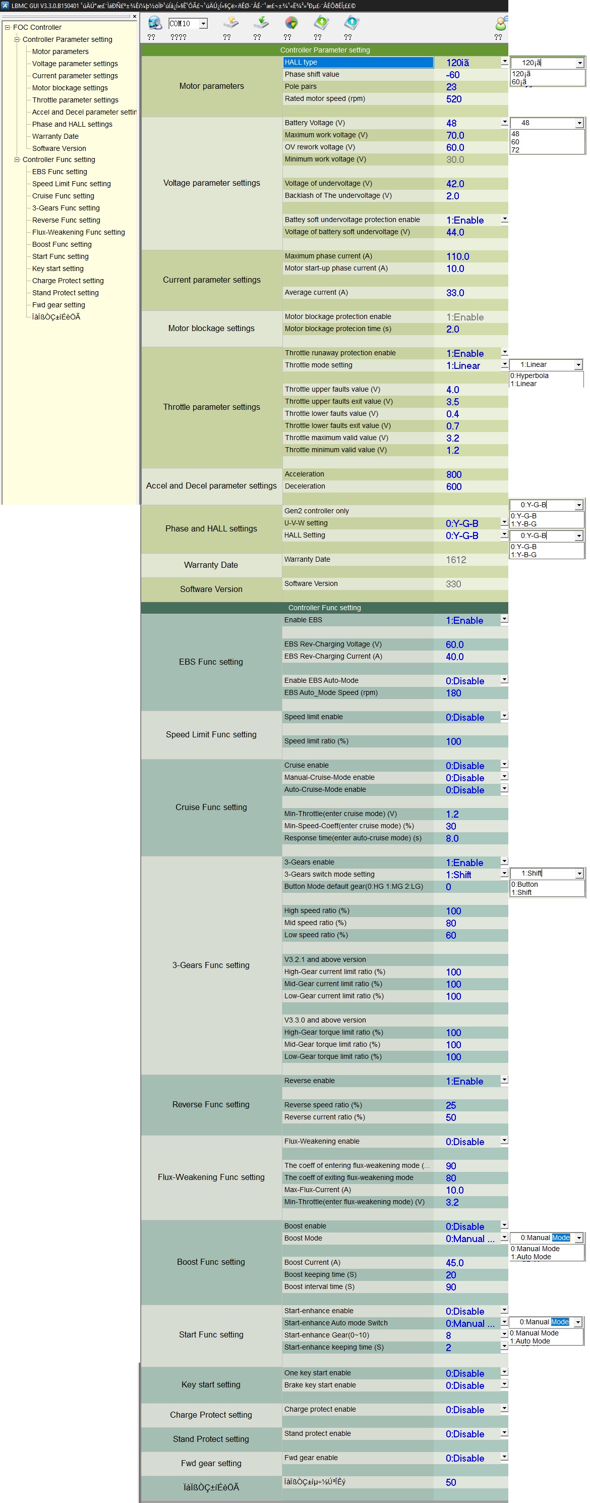

Det er vist gerne controlleren der er indstillet til en bestemt ydelse.
Controlleren kan tilsluttes computer og med software kan man indstille diverse ting såsom ydelse.
Se f.eks. hvor der står:
Højere ydelse (fart) giver kortere rækkevidde.Speed limit enable 0:Disable
Speed limit ratio (%) 100
High speed ratio (%) 100
Mid speed ratio (%) 80
Low speed ratio (%) 60
