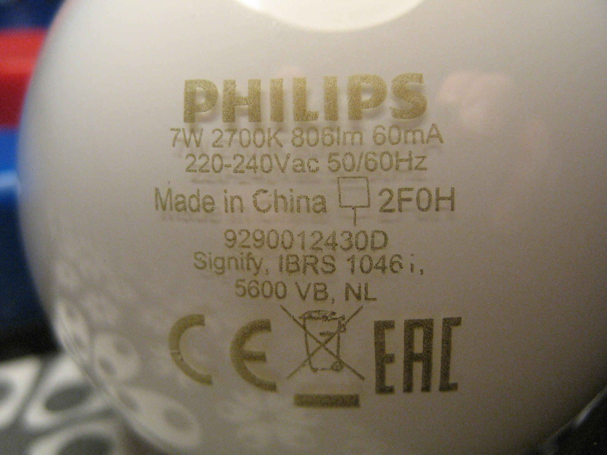

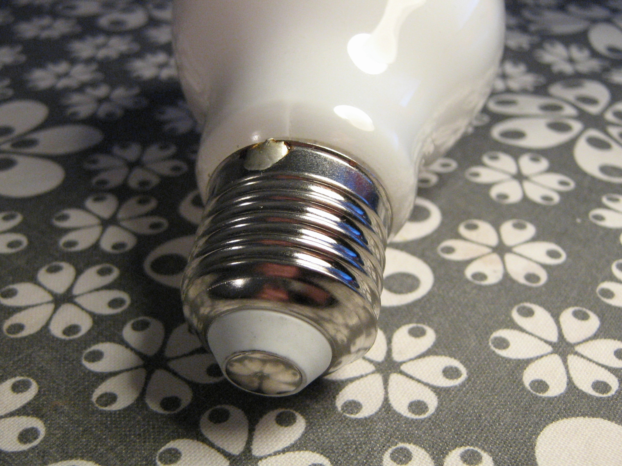

Nu blev endnu en LED-pære defekt.
Samme problem med at den lyser svagt.
Denne pære er mat så kan ikke se LED'erne inden i.
PHILIPS
7W 2700K 806lm 60mA
220-240Vac 50/70Hz
Made in China 2F0H
Jeg har købt LED-pærene af flere omgange så er ikke sikker på om dette var en af de nye pærer jeg lige har købt for en måned siden eller en ældre.
Blev defekt i gangen.
Nu prøver jeg med endnu en LED-pære i gangen.

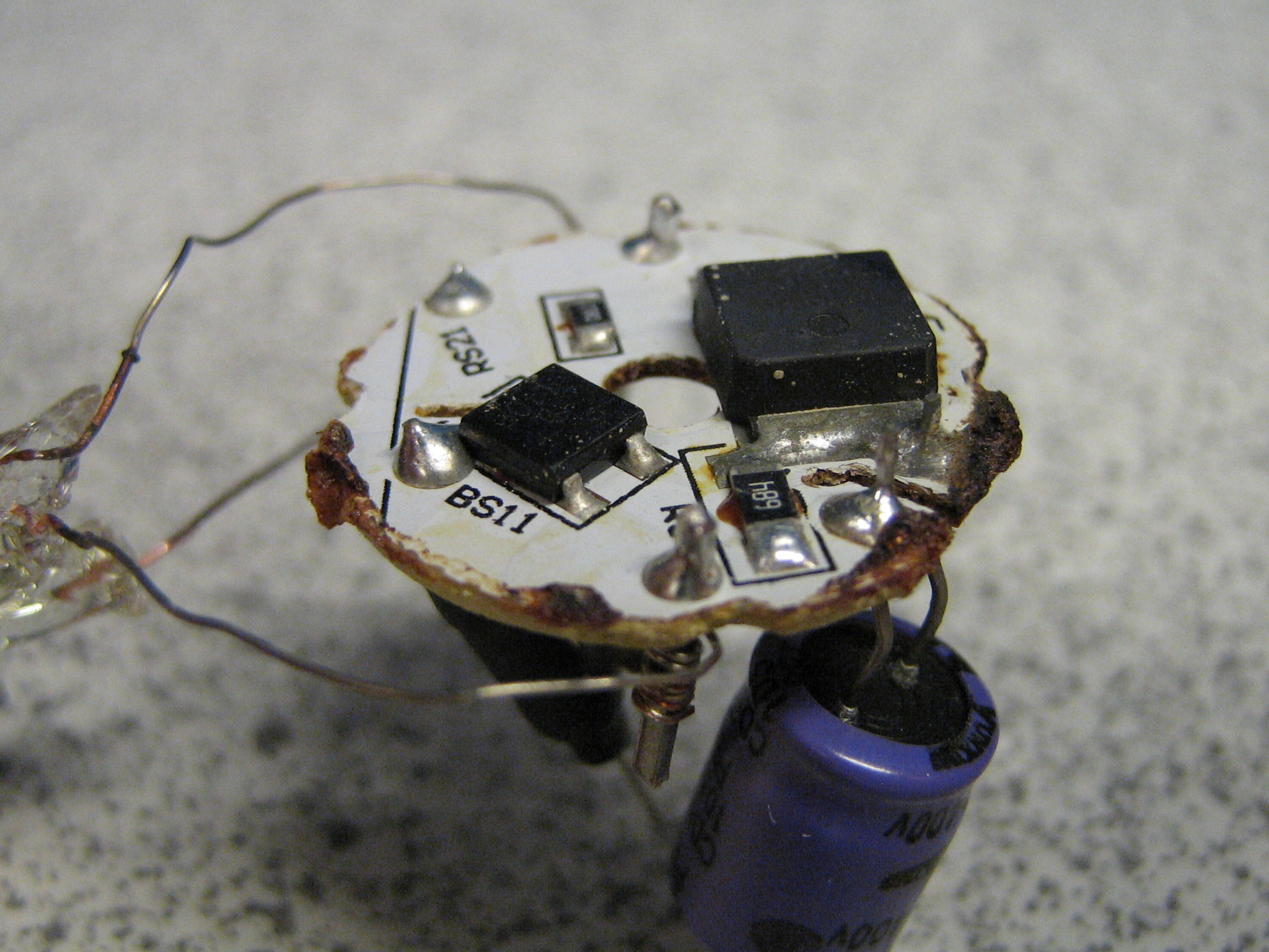

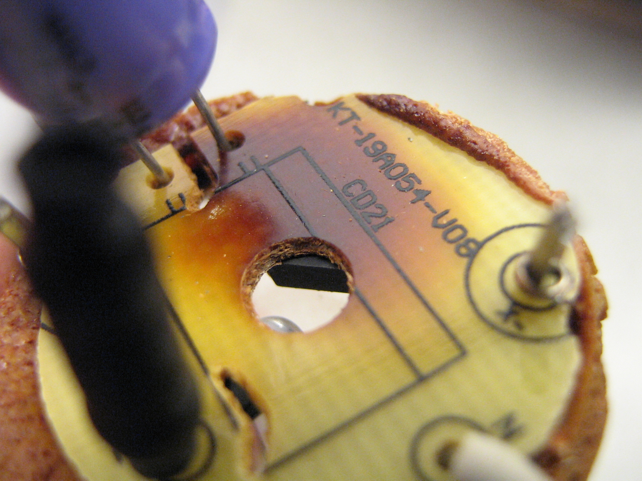

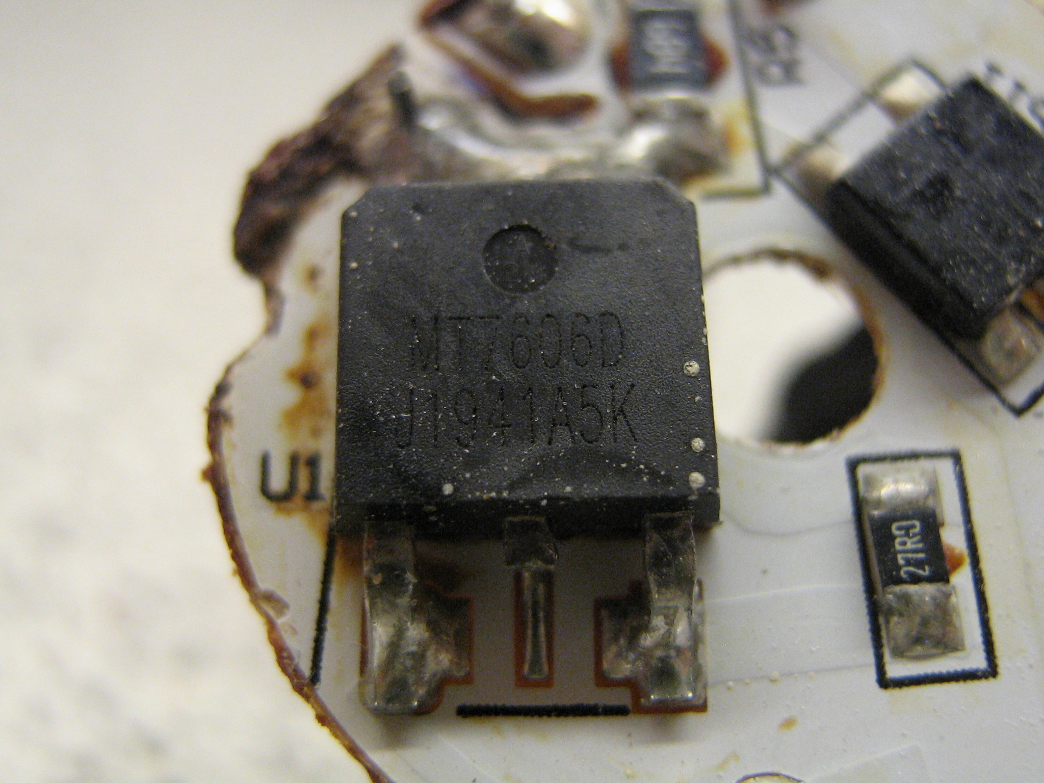

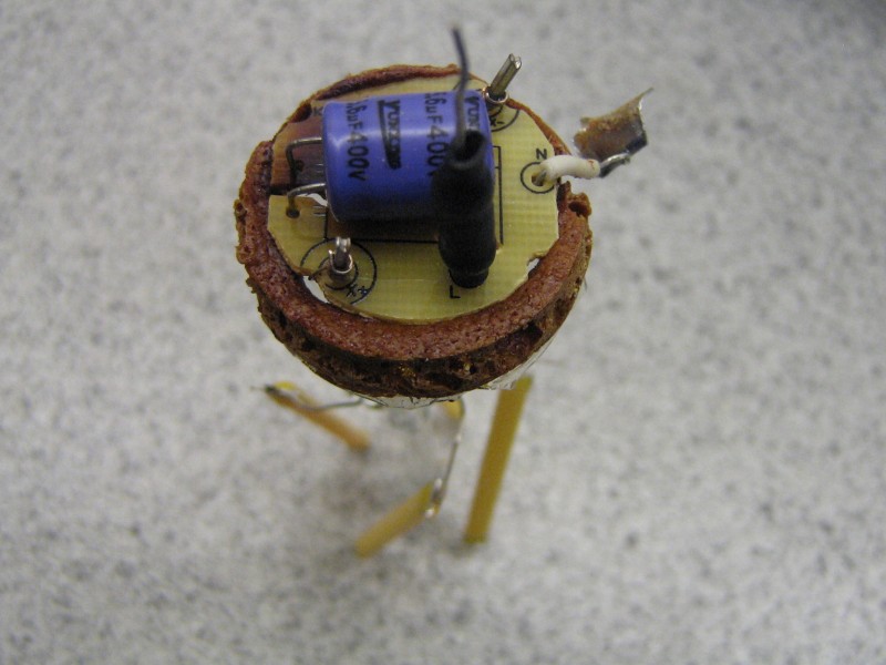

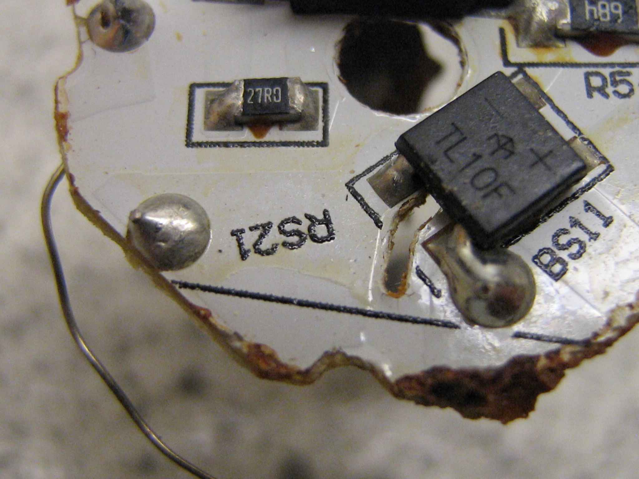

KT-19A054-V08
U1:
A
2M
MT7606D
J1941A5K
http://www.maxictech.com/Content/2021/0 ... 65752.html
http://www.maxictech.com/UpLoadFile/Fil ... 0_Rev1.pdf
BS11:
TL10F
RS21:
27R0
Målt til 27,1 Ohm
R5:
684
Målt til 642 MOhm. Men der går nogle sekunder tid før den komme op på den måling.

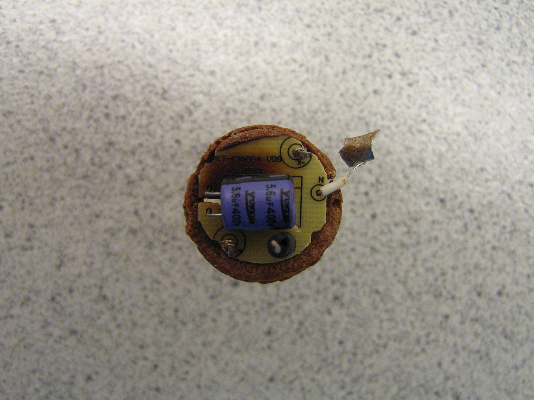

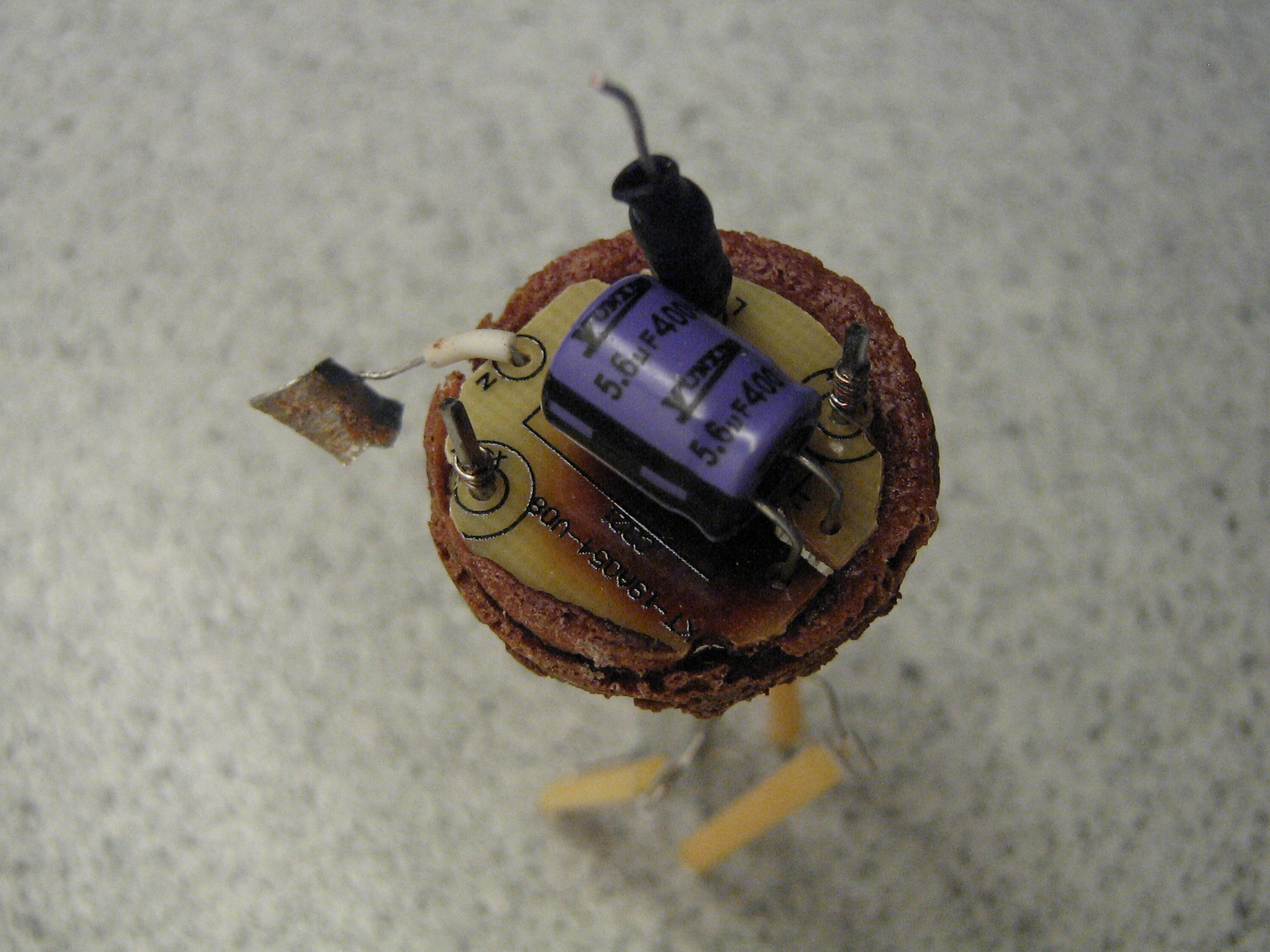

CD21:
Yunxing 5.6 microF 400V
R5:
684

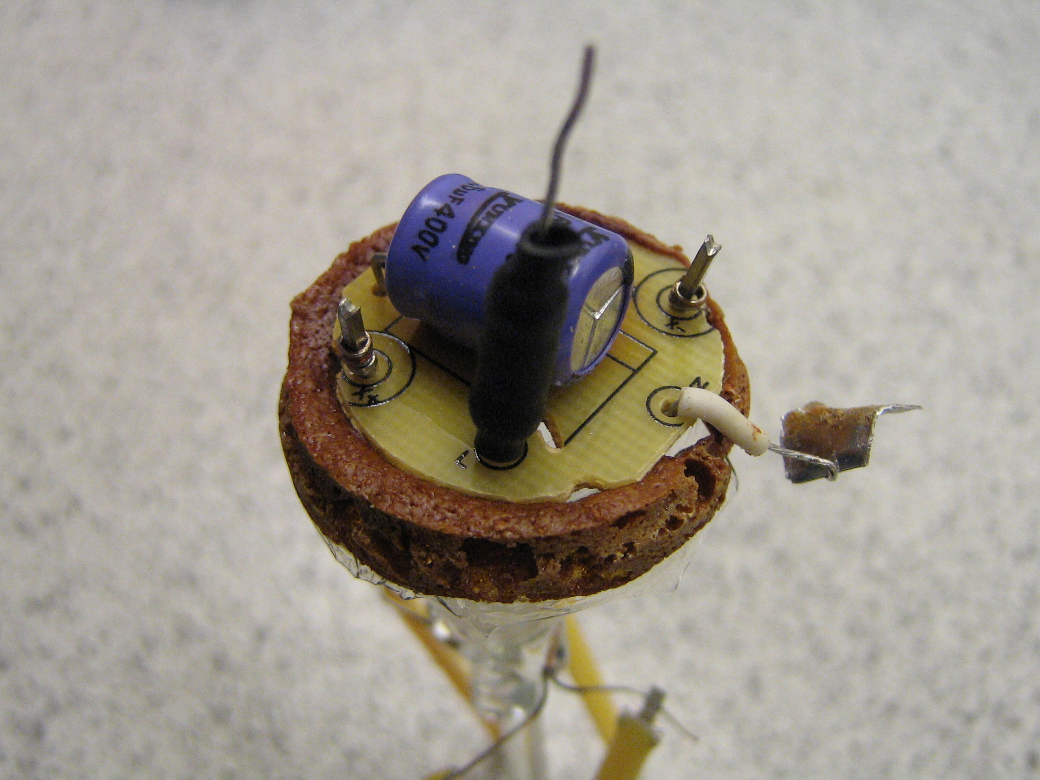

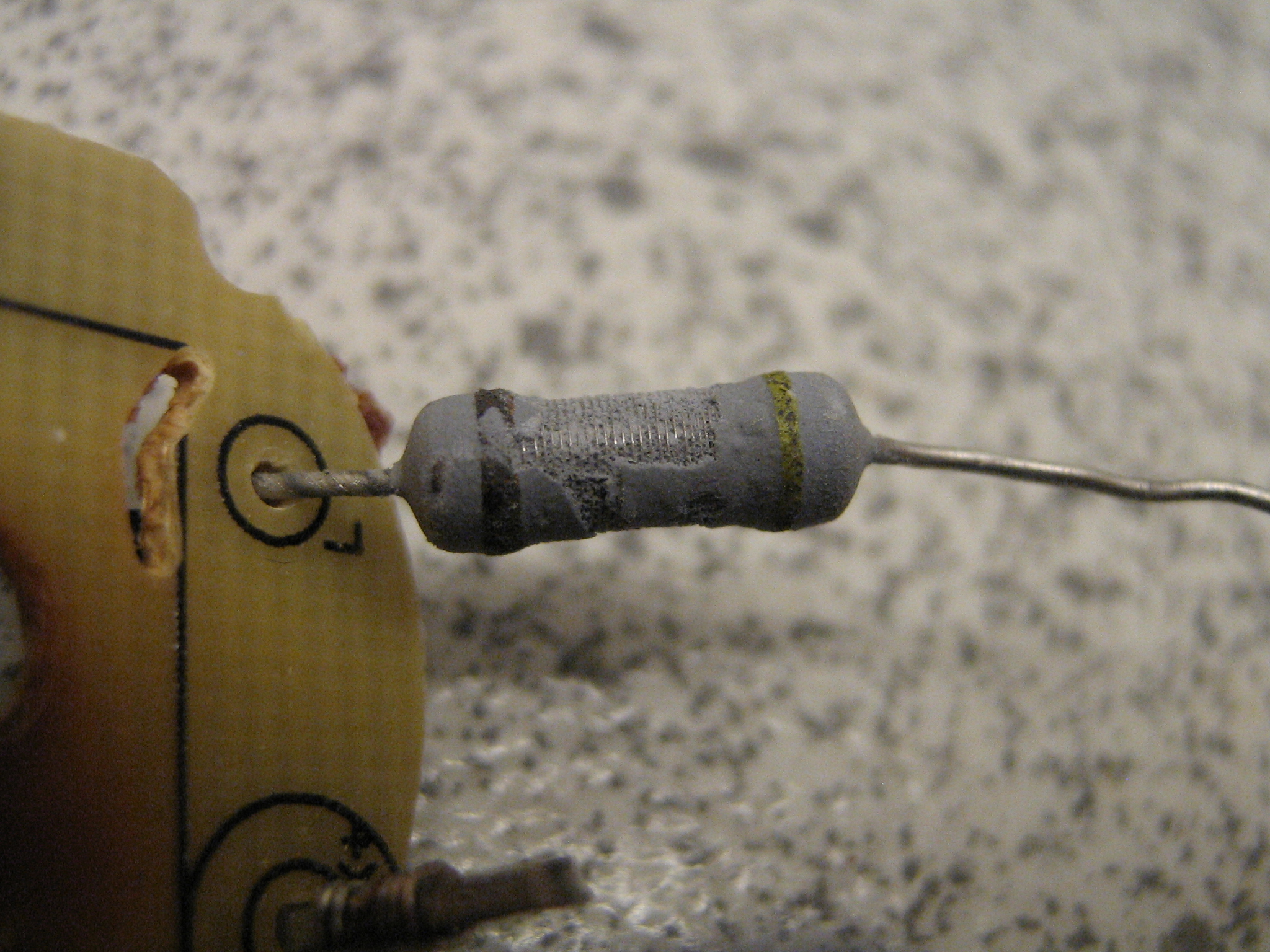

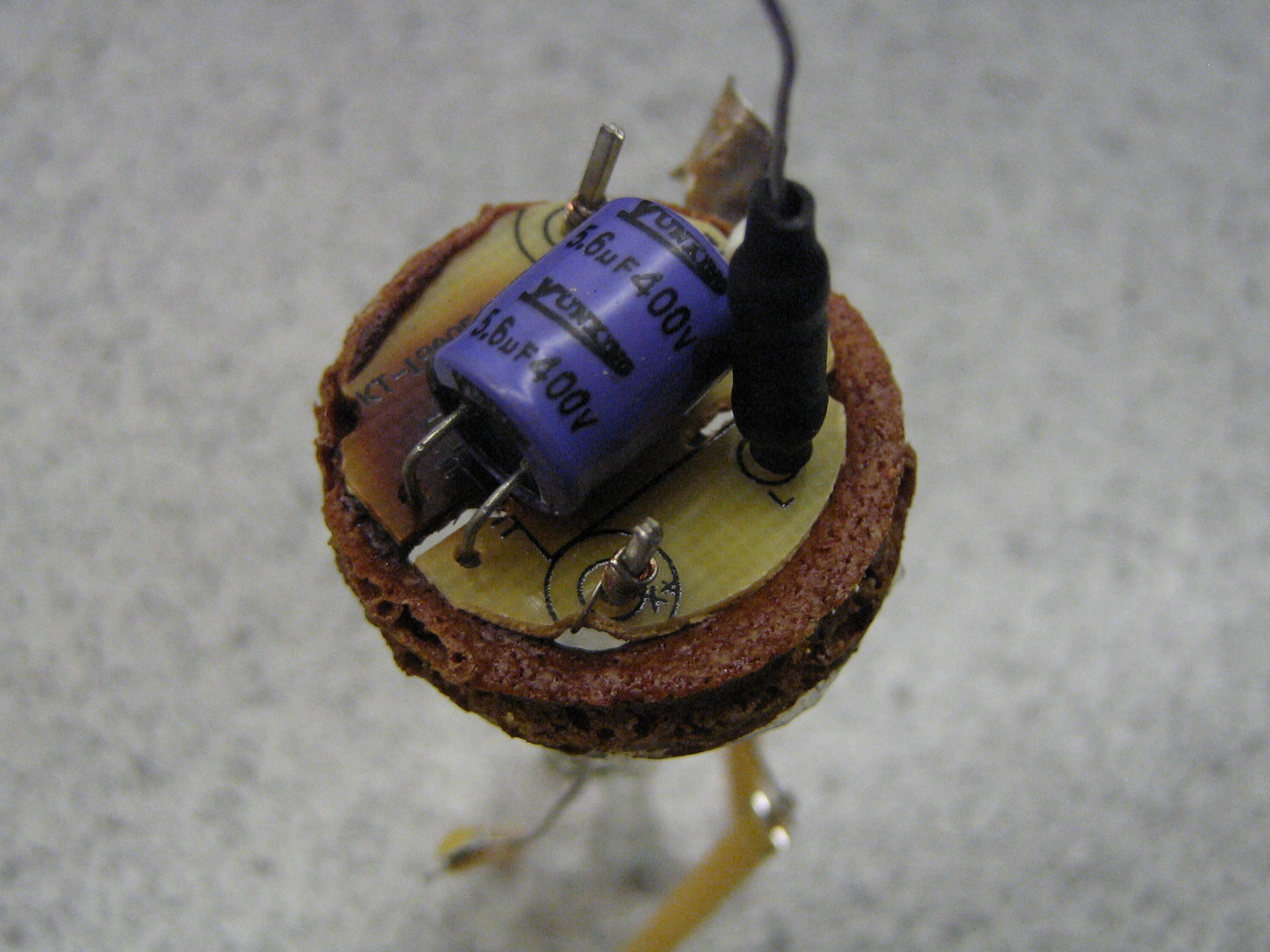

Der er også en modstand på L-ledningen.
L: til dutten på enden af fatningen (der sidder en modstand på ledningen)
N: til gevindet på fatningen
X+: til 4 LED-elementer i serie
X-: til 4 LED-elementer i serie

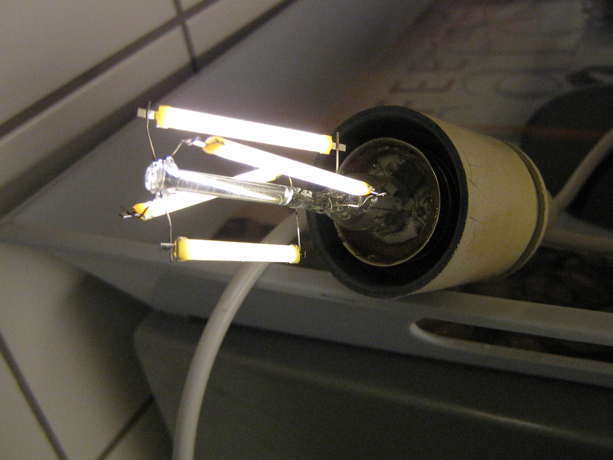

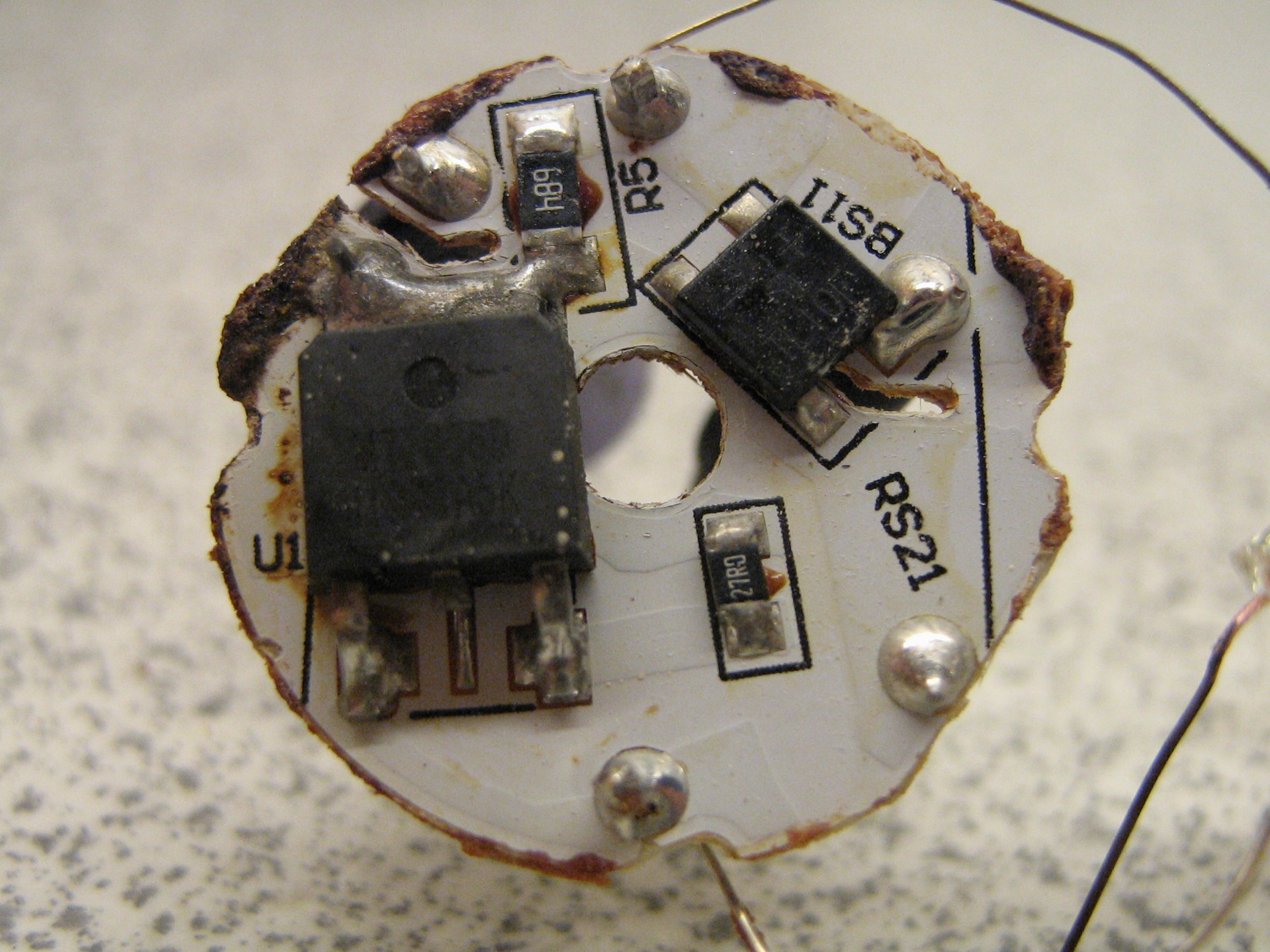

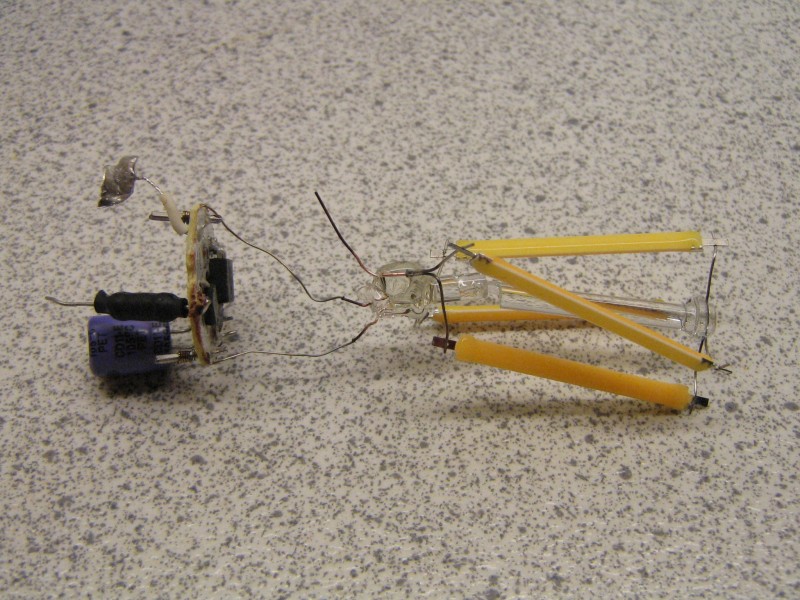

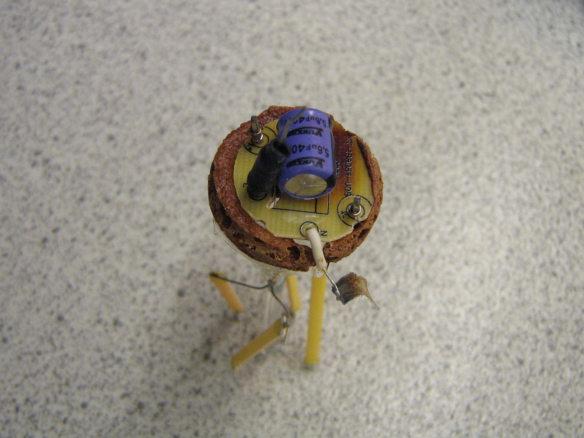

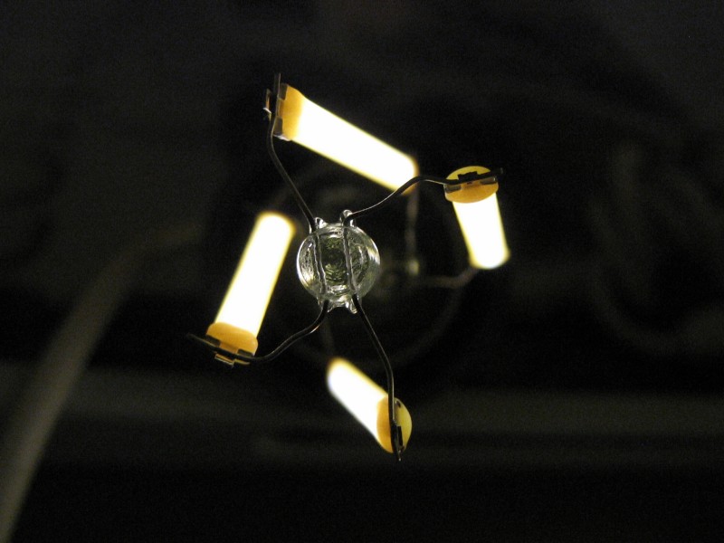

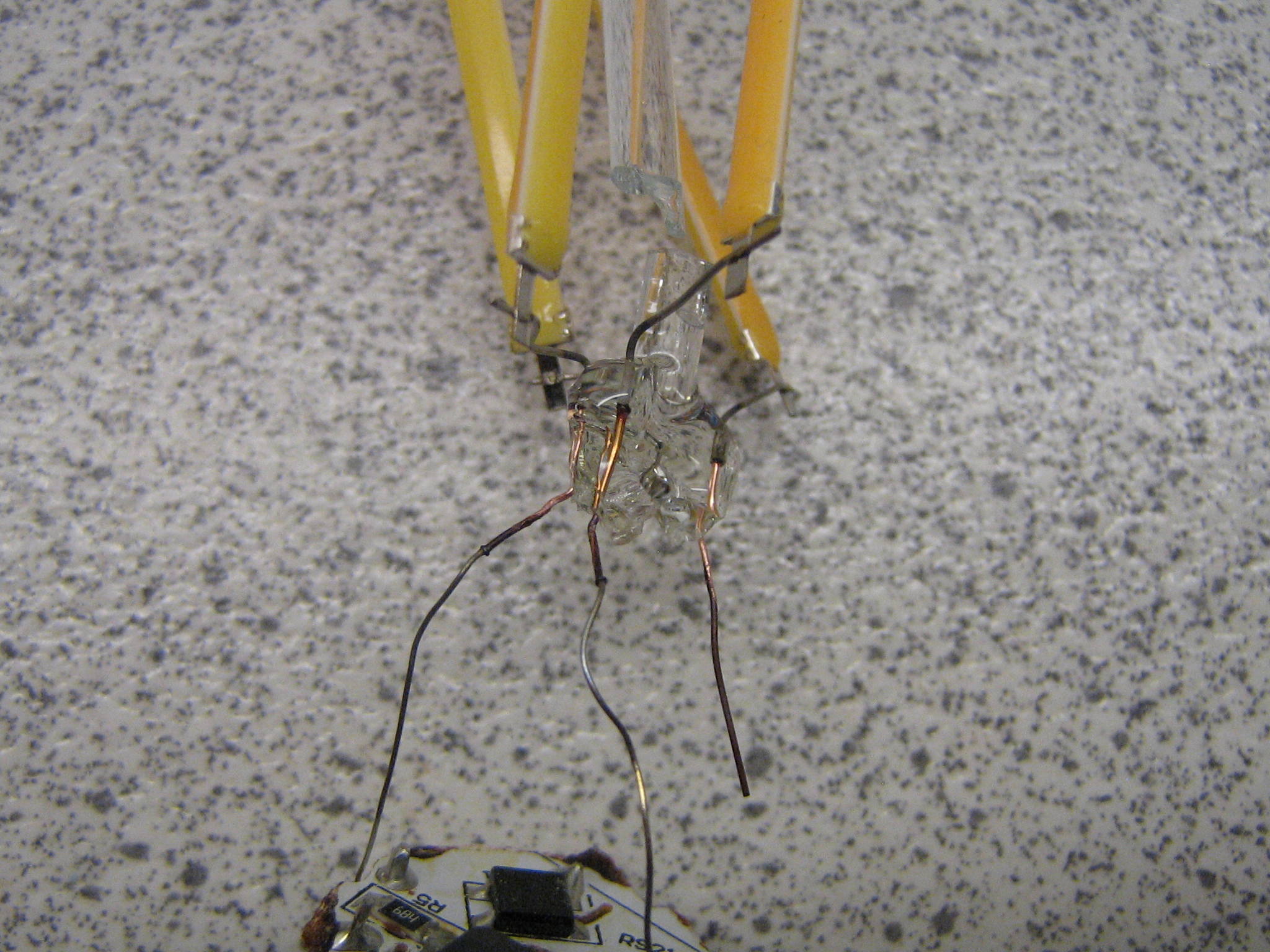

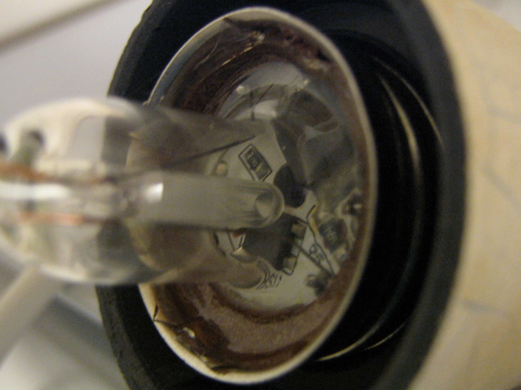

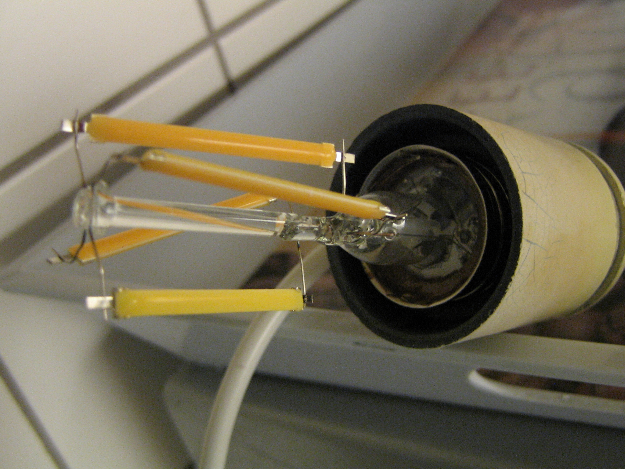

Har skilt den defekte LED-pære ad der var mat på inderside af glasset.

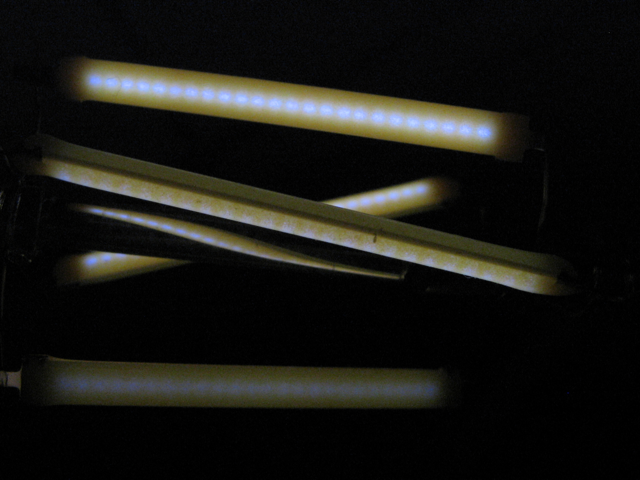

Den lyser svagt som her.
Eneste jeg ellers kan se der kunne være et problem er at printpladen er mørk hvor den største IC sidder.
Ved ikke om det er normalt.
På den ene side af den store IC er printpladen. På den anden side er glasset som er limet sammen så varmen kan måske ikke så let komme væk.
LED-pæren har været monteret så fatningen vender opad og i en lukket glaskuppel. Måske det kunne have noget at sige med varmen.
I databladet står ellers at IC'en har "thermal regulation function".

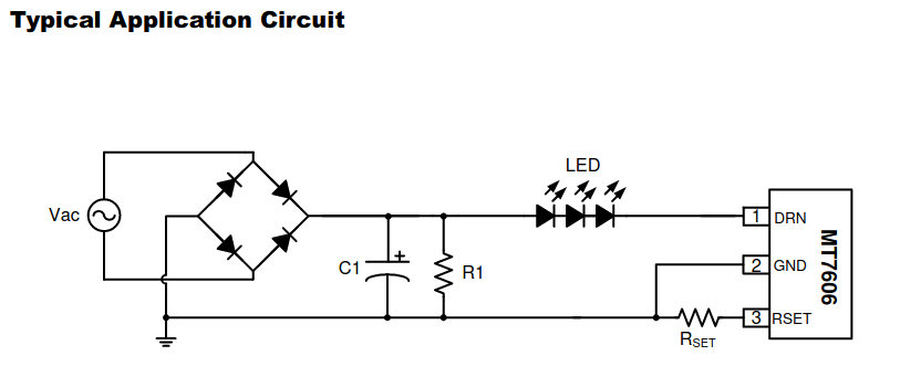

I databladet til den store IC er det her eksempel.
