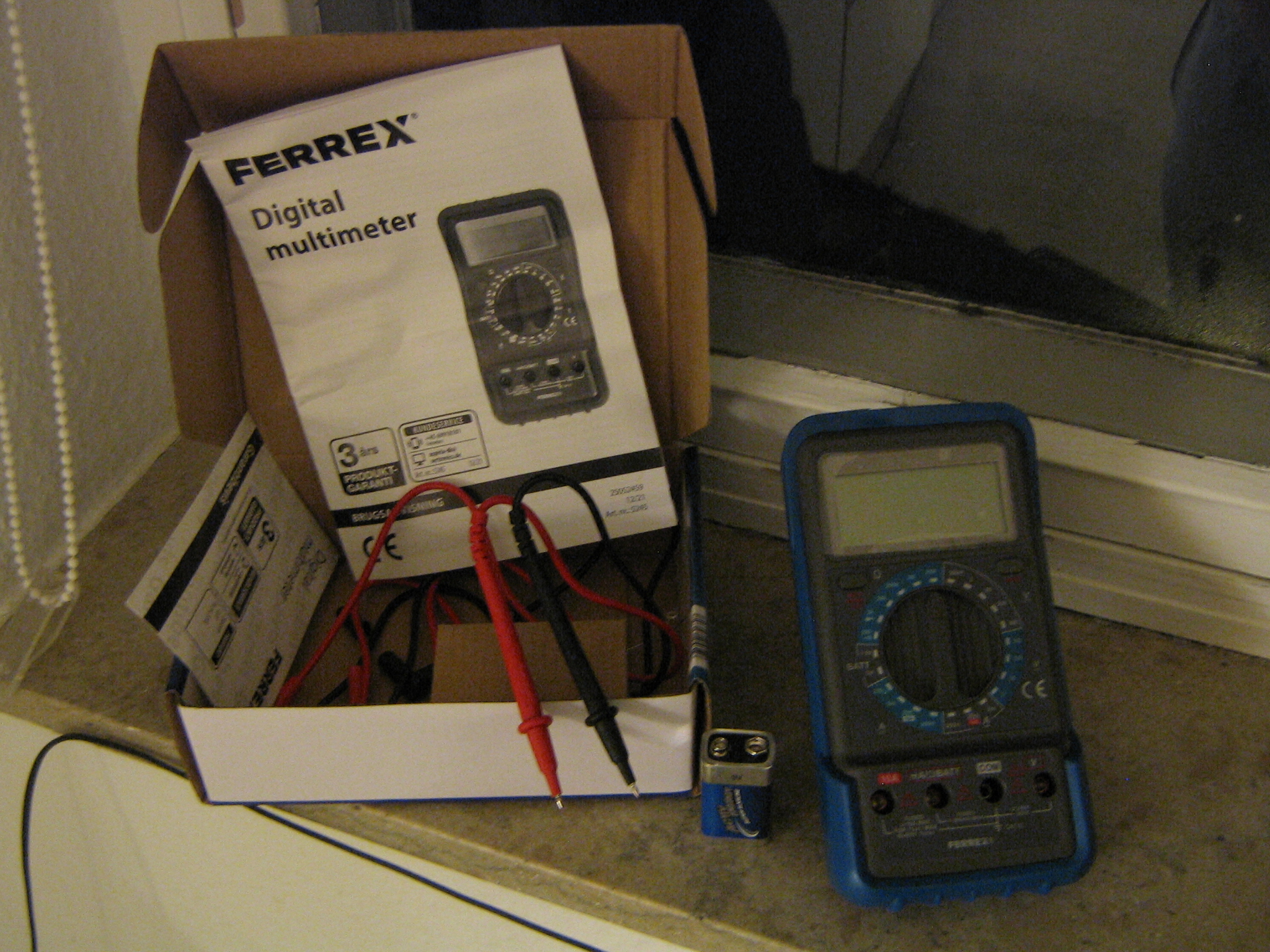

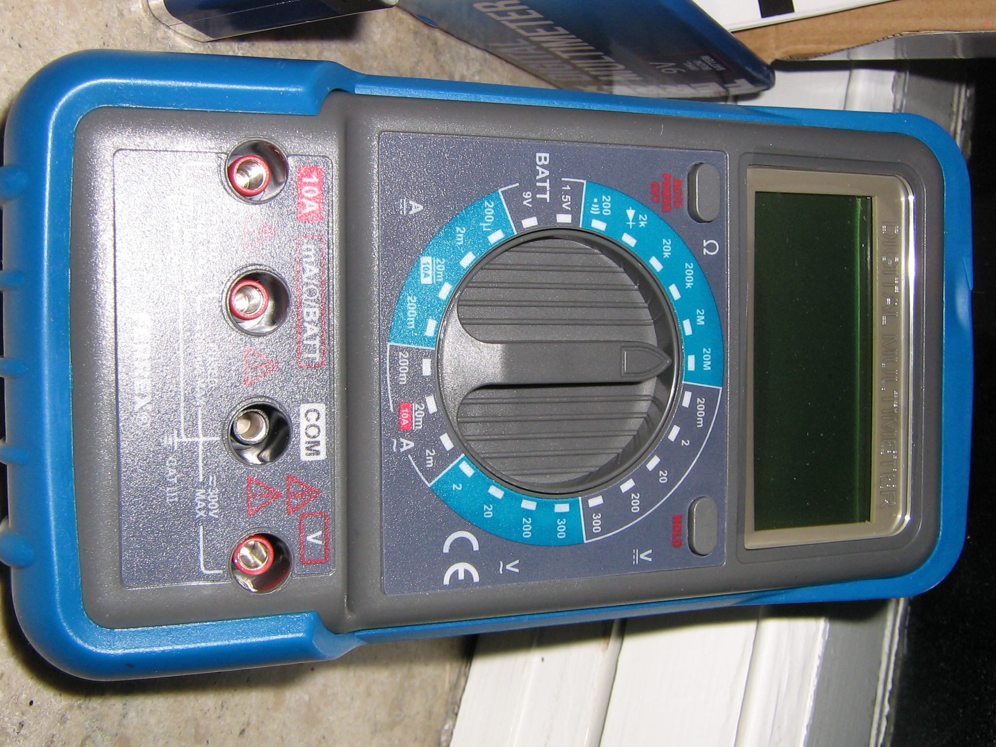

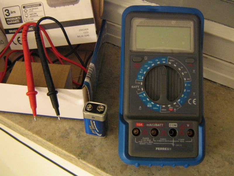

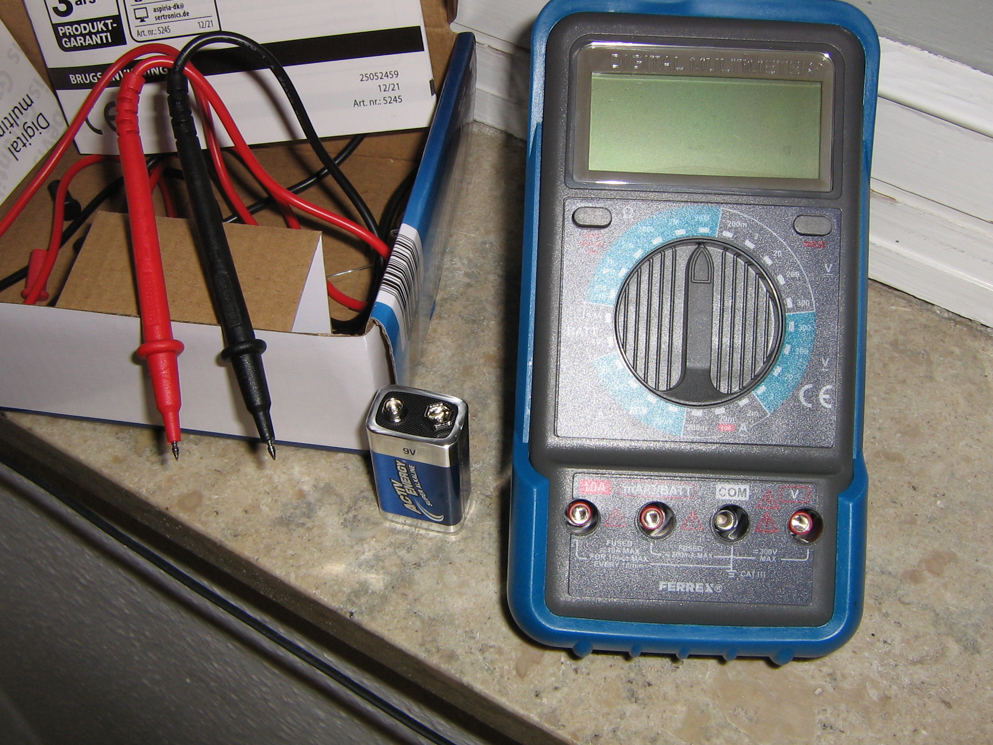

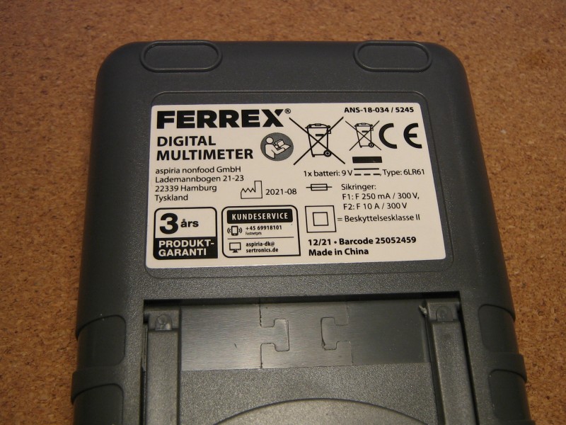

Så købte jeg mig et nyt multimeter.
129,- i Aldi. Inklusiv batteri.
Kaldes Ferrex ANS-18-034/5245.
Kaldes åbenbart også Workzone ANS-18-034.
Indlæg: 1834
Re: Multimeter (Ferrex)

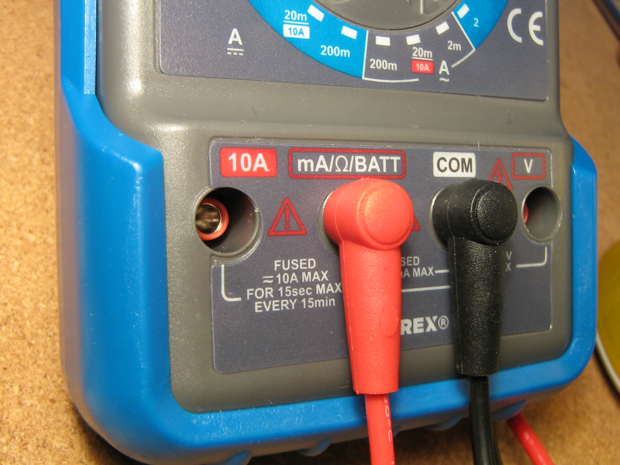

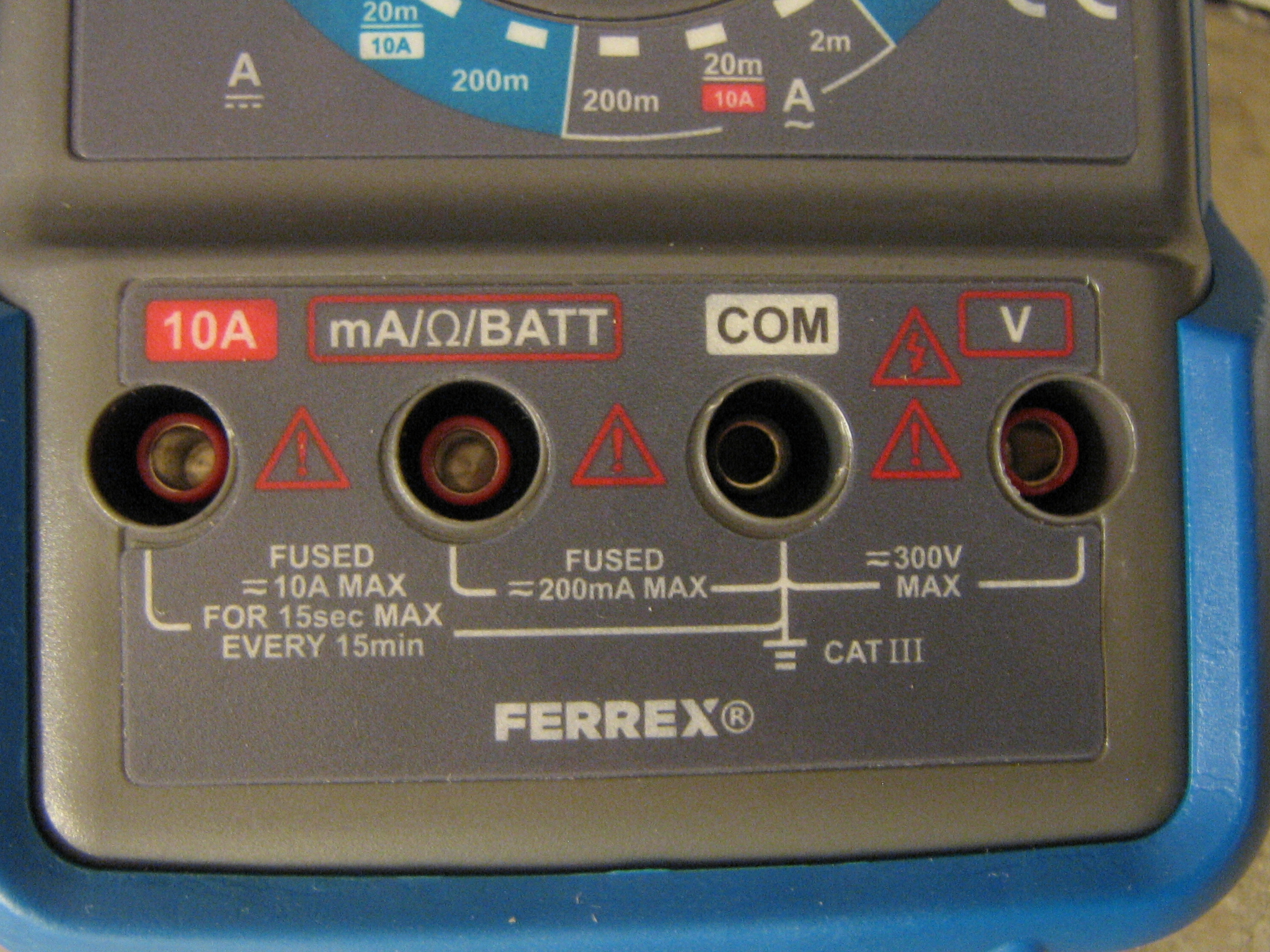

Tja, tøws du sagde på et tidspunkt du ikke ville have det billige fra Aldi.
10A for MAX 15 sek MAX EVERY 15 min, hvilket reelt nok skal oversættes til MAX 1 Amp kontinuerligt.
Man bør nok også afholde sig fra og måle mellem to faser, da spændingen så overskrider de tilladelige 300 Volt.

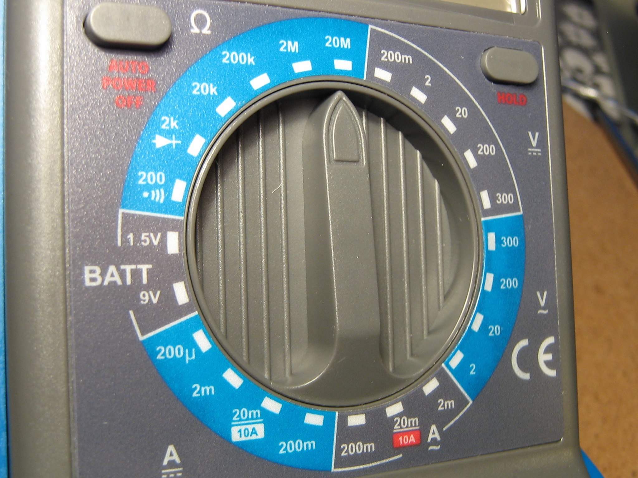

Kan godt lide der er busser på det lave Ohm område.
Hvor stor er belastningen i batterimåle områderne ?
Bortset fra de oplistede begrænsninger synes det og være et ok multimeter.
Indlæg: 11494
Eneste grund til at jeg ikke købt det tidligere er fordi volt har sin egen terminal så jeg skal flytte ledningen hver gang jeg skal skifte mellem f.eks. ohm og volt hvilket jeg helst vil undgå.
Dog har den BATT til måling af 1,5 og 9 volt i samme terminal som ohm og ampere.
I manualen står:
Kode: Vælg alt
Batteritest
Område   Forbrug
1,5 V    ± 20 mA
9 V      ± 5 mA

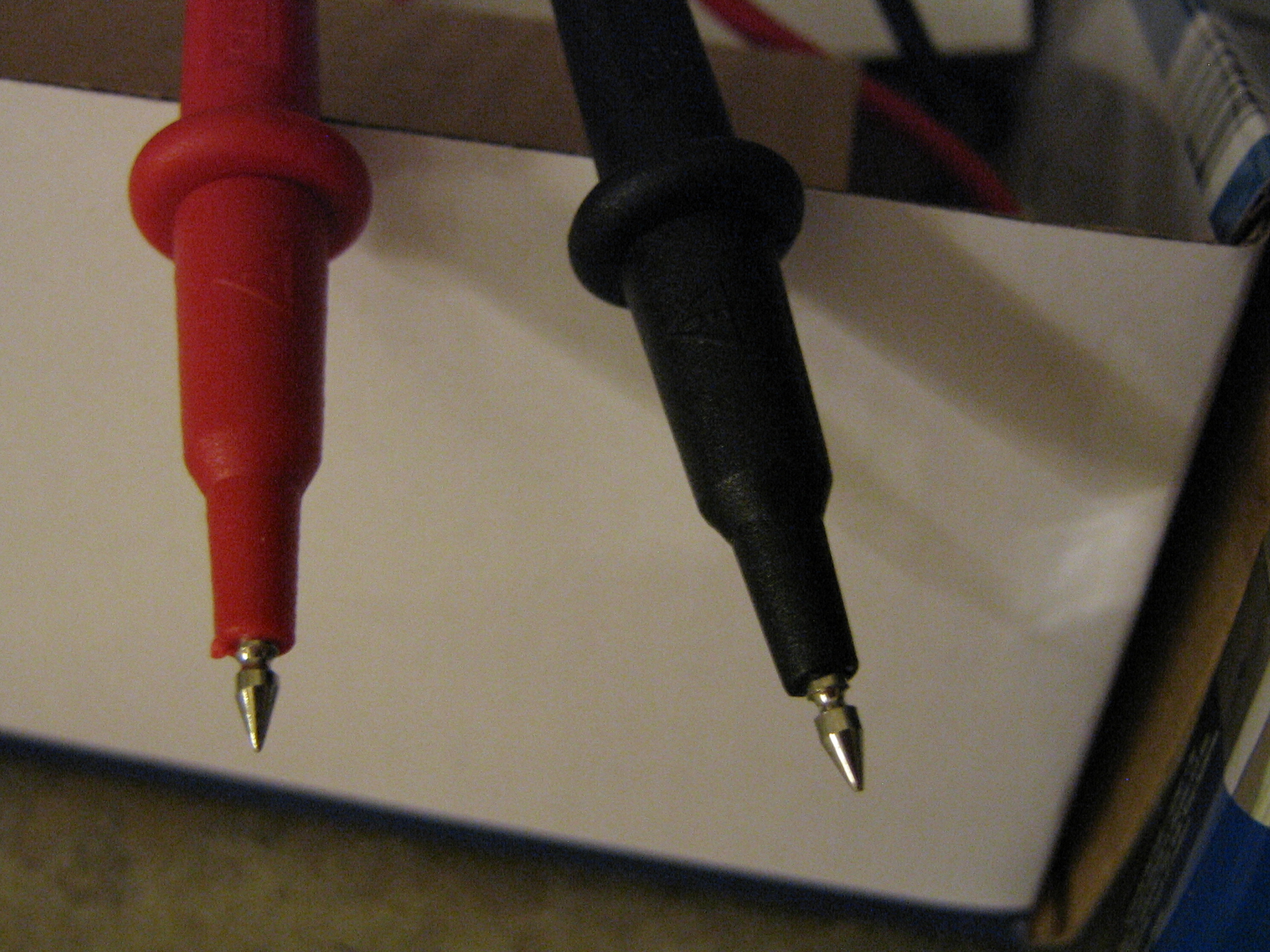

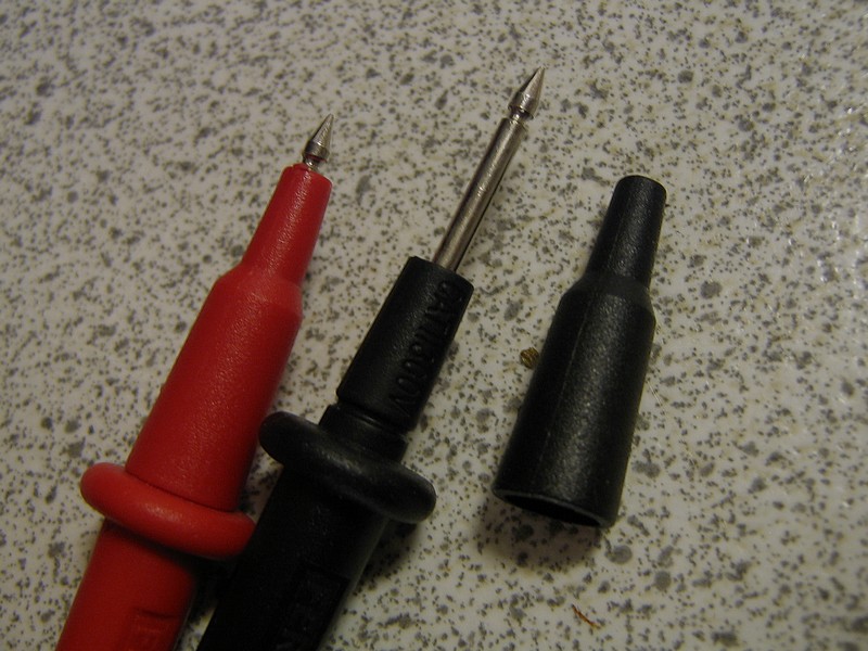

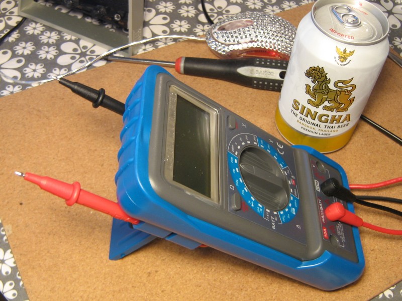

Så fandt jeg ud af at man kan tage plastikenderne af sonderne så metalspidserne bedre kan komme ind diverse steder.
7 måneder efter jeg købte multimeteret :weeping:
Har længe synes metalspidserne var meget korte.
Så nu kan jeg nok bedre få dem ind i stik og andre ting.

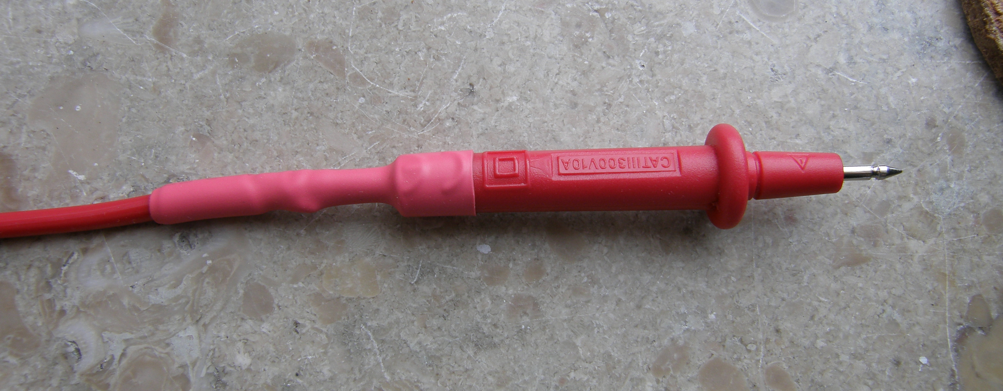

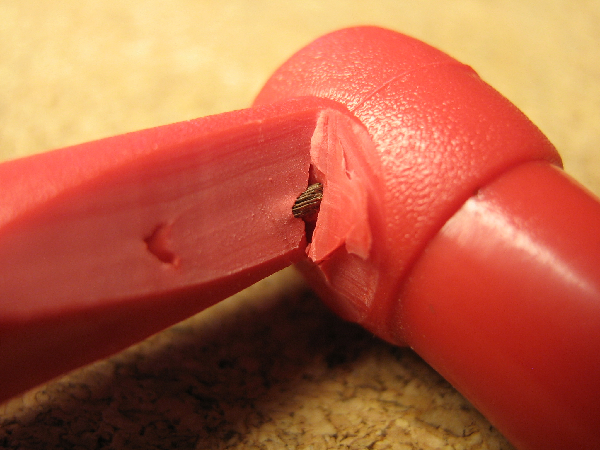

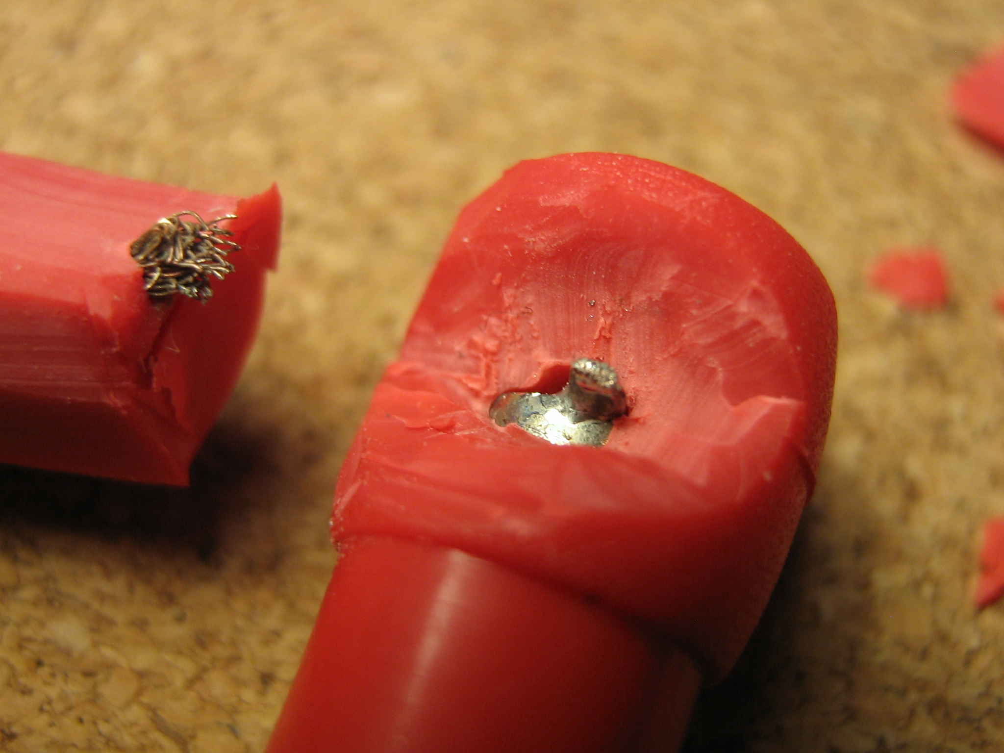

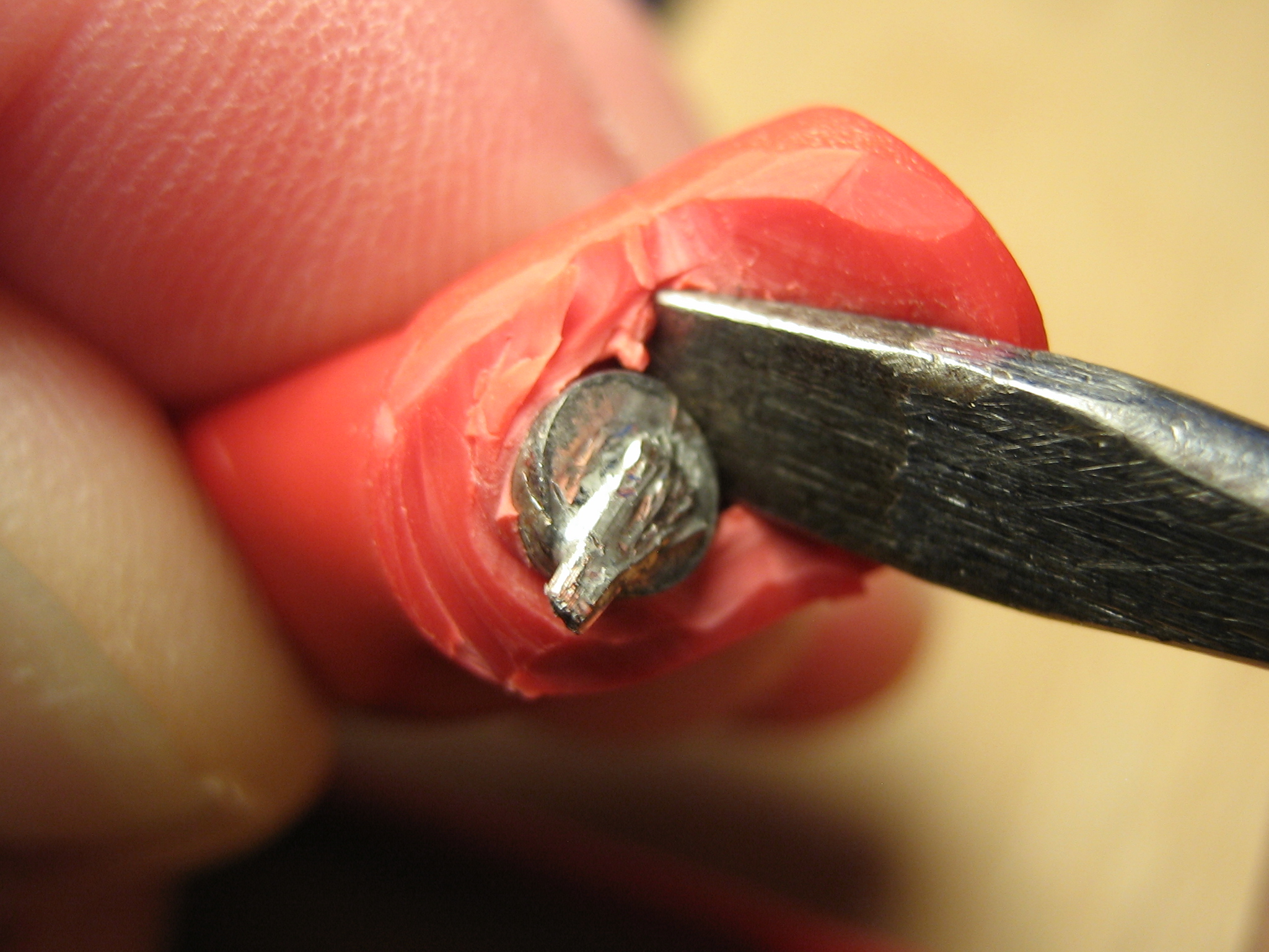

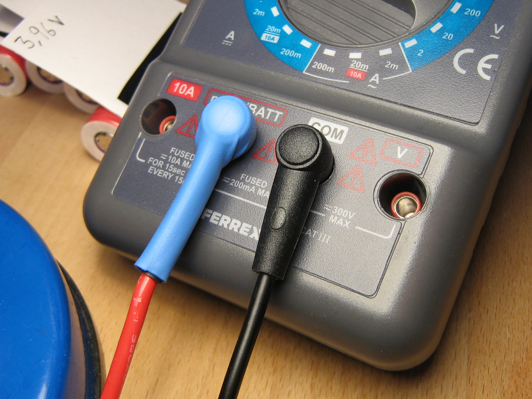

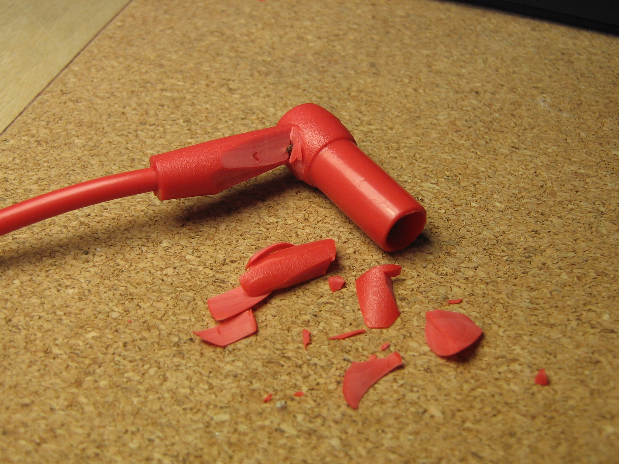

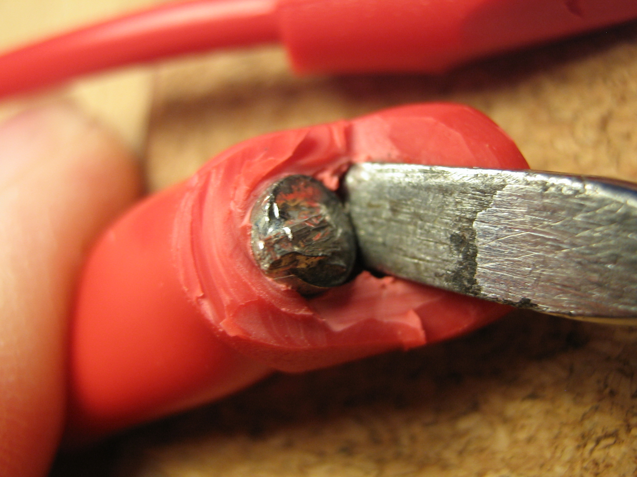

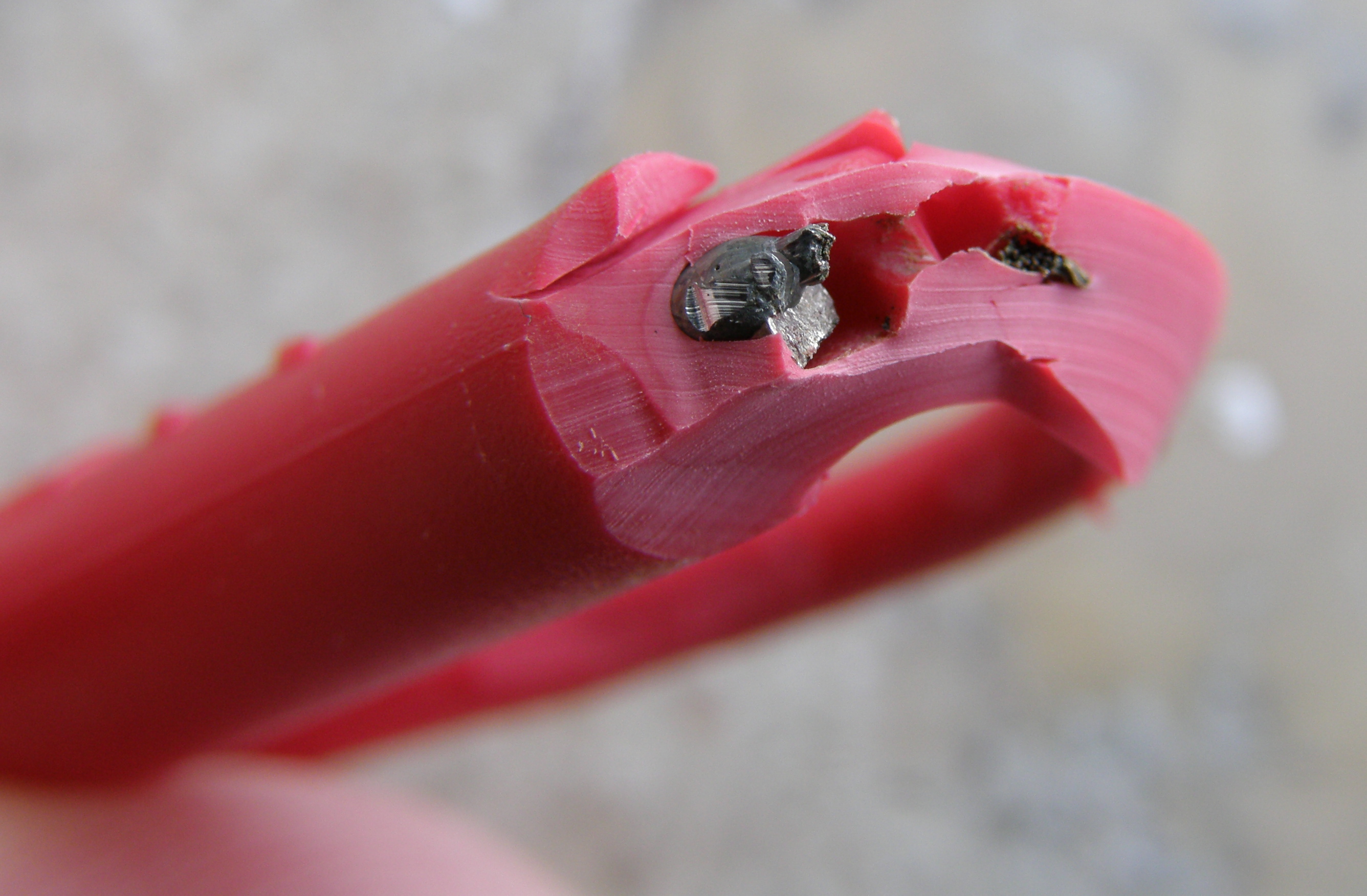

Så er der dårlig forbindelse i den røde ledningen hvor den sættes i multimeret :wtf: .
De kan åbenbart ikke holde til at man dreje dem når de sidder i.
Indlæg: 11494

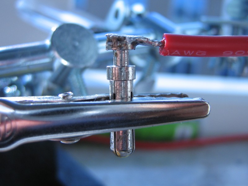

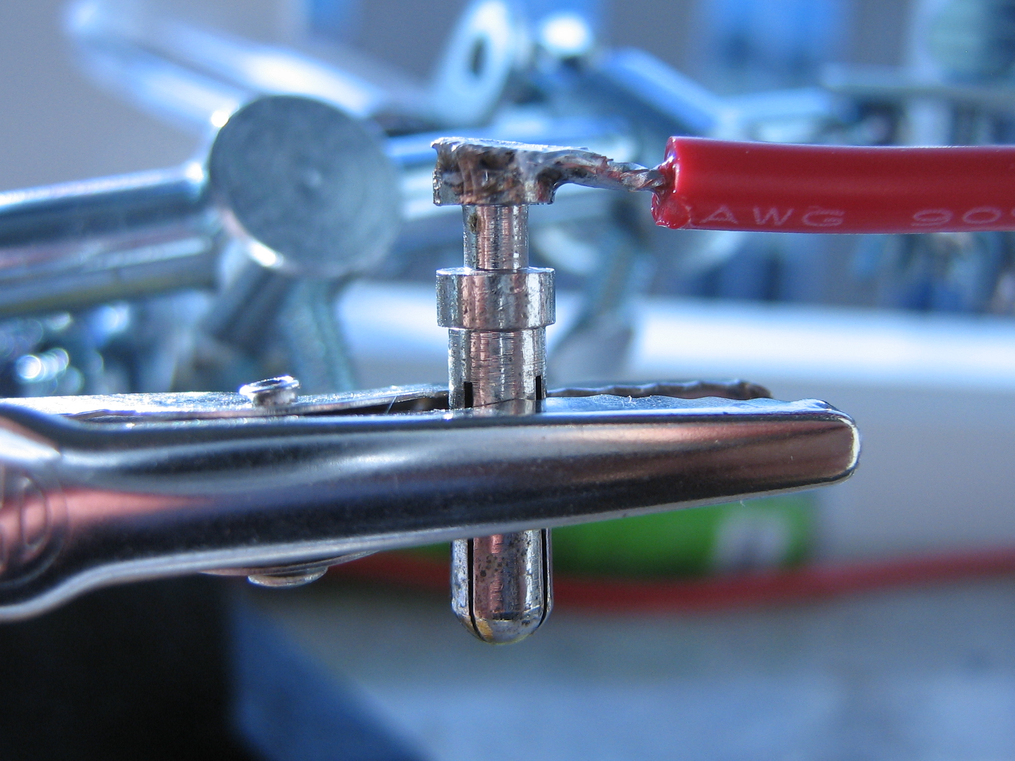

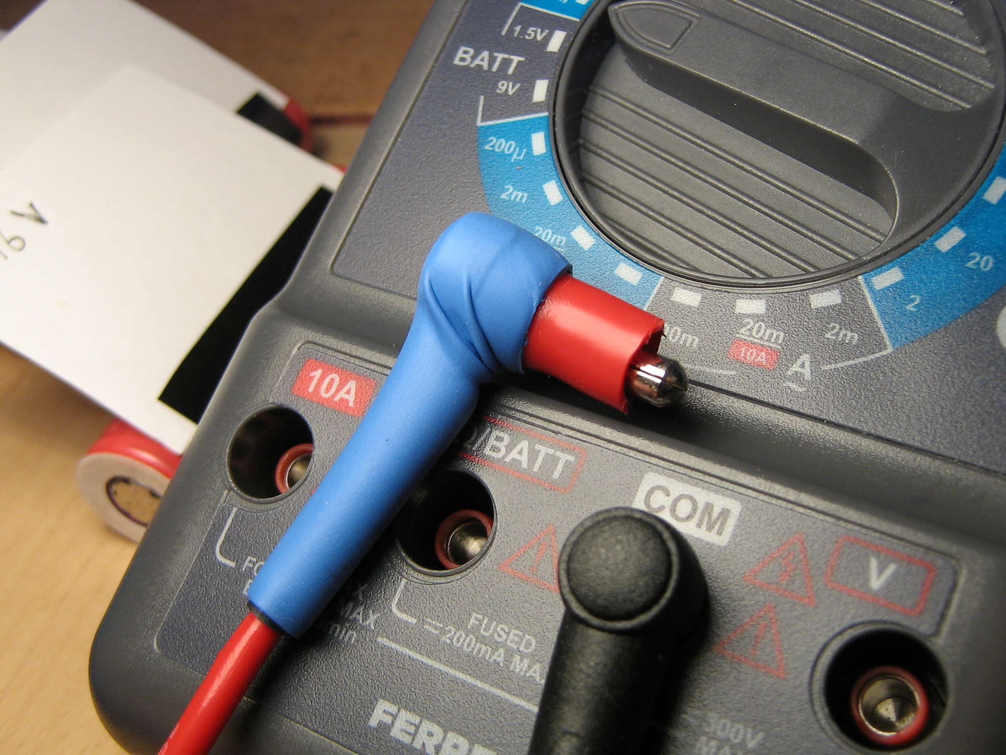

Så fik jeg lavet forbindelsen så den er god igen.
Desværre er det ikke til at lave helt godt så det sidder noget skævt.

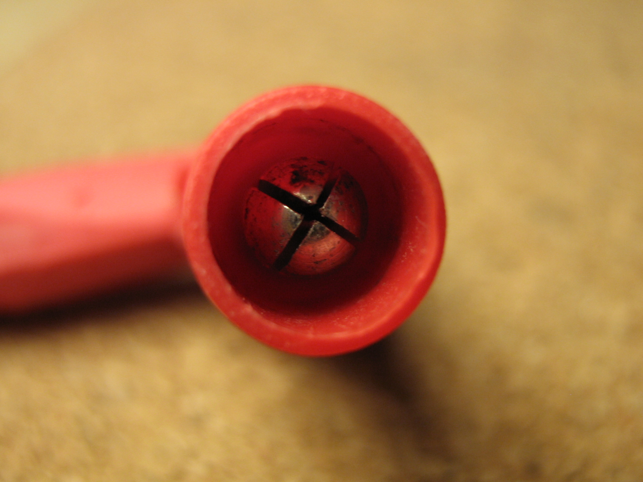

Jeg havde bøjet de 4 spidser i metalstudsen lidt ud så stikket sad mere stramt når det sættes i multimeteret for at få ekstra god forbindelse men det skulle jeg åbenbart ikke have gjort for så når man drejer så drejer metalstudsen en smule i stikket og har over tid knækket alle trådene. Så det er åbenbart bedre for stikket at det ikke sidder så stramt i.
Indlæg: 11494

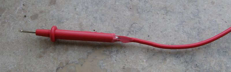

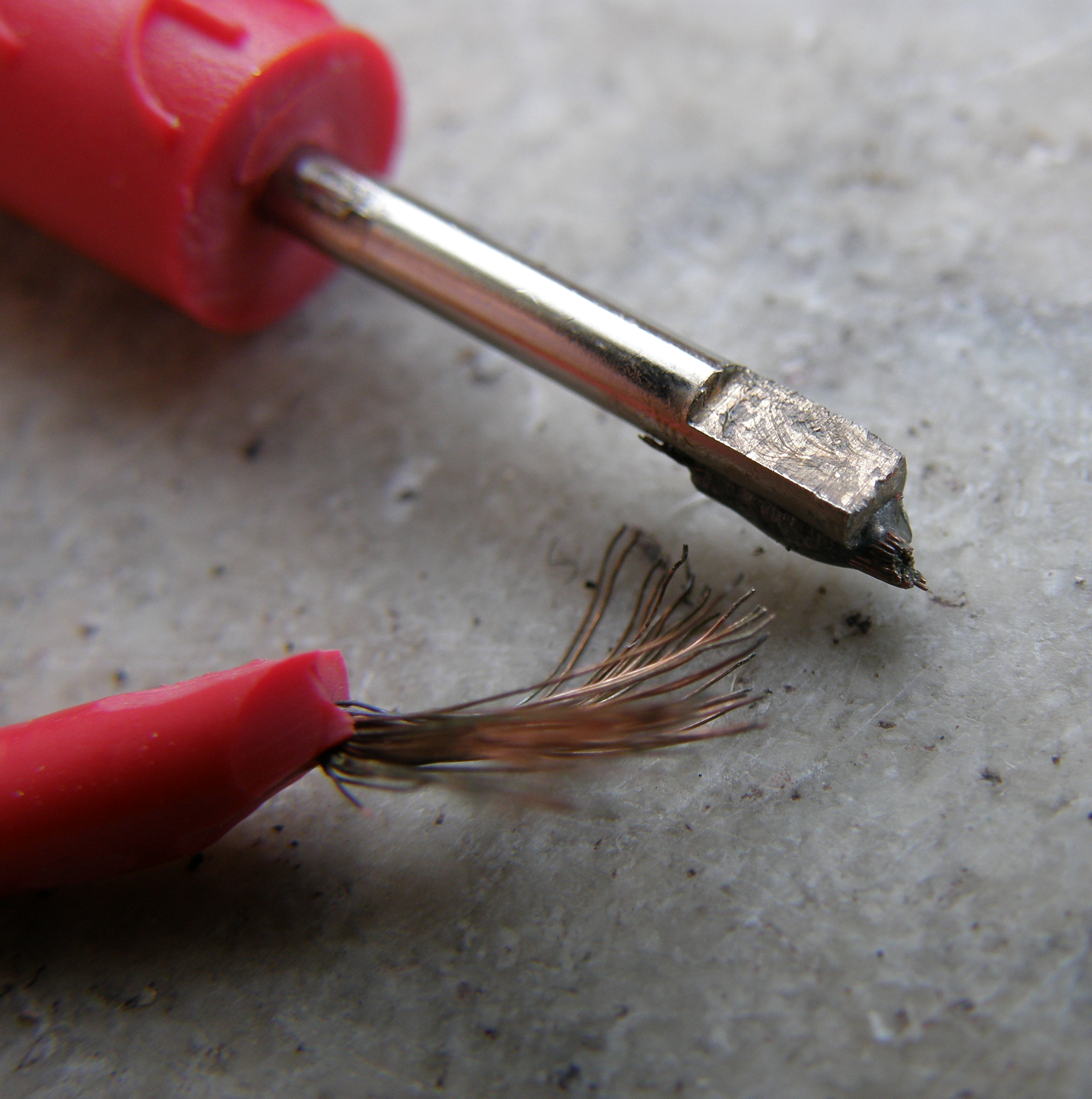

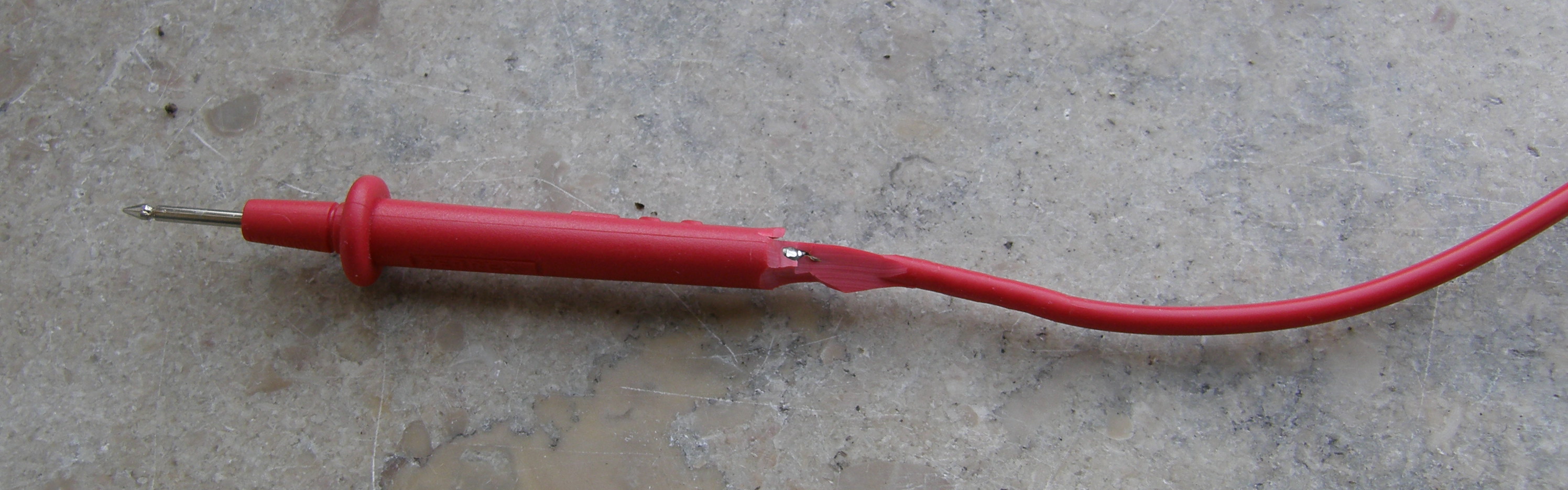

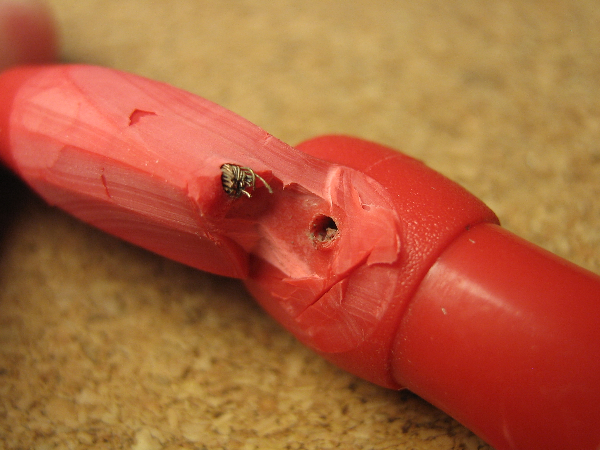

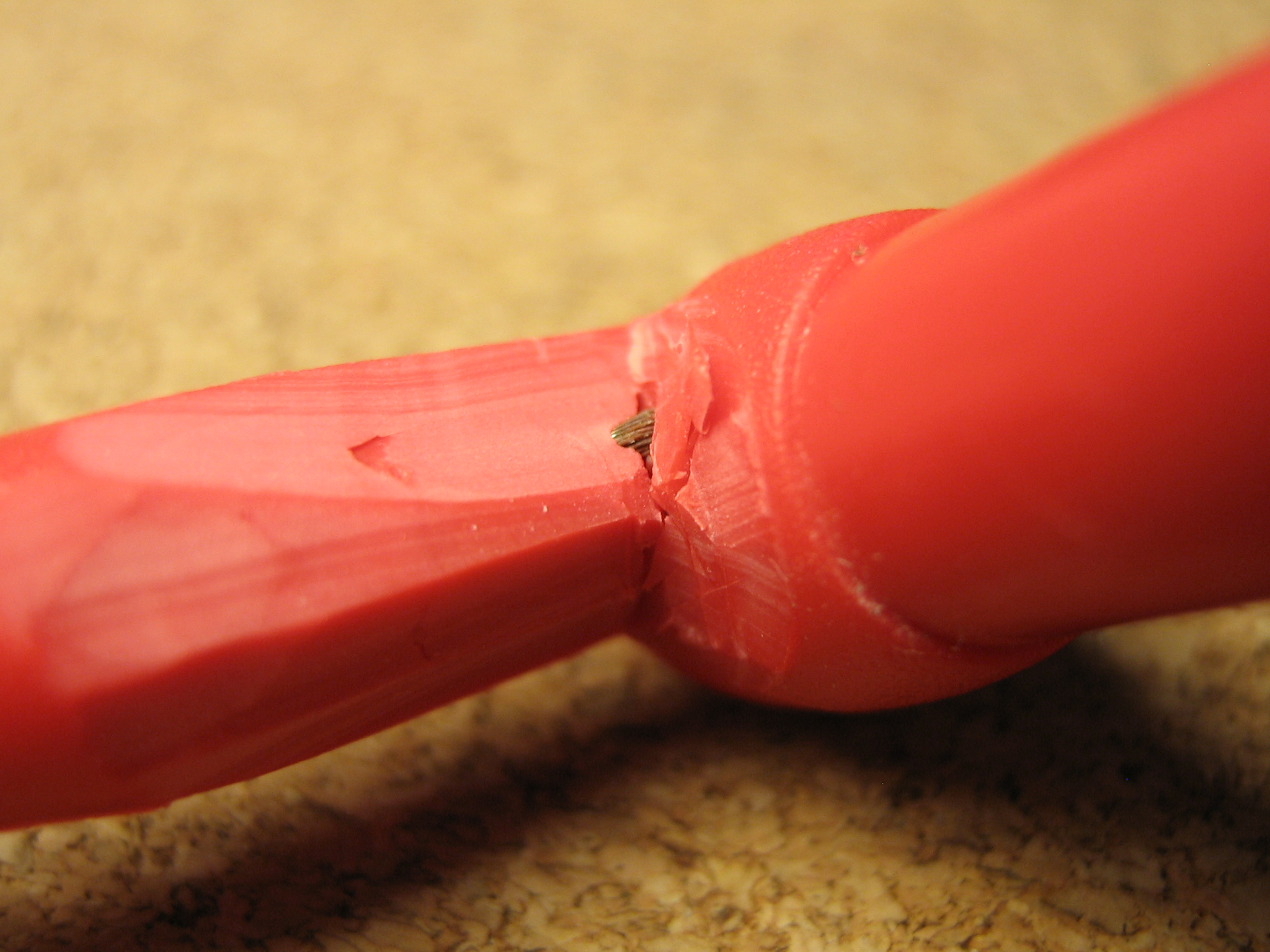

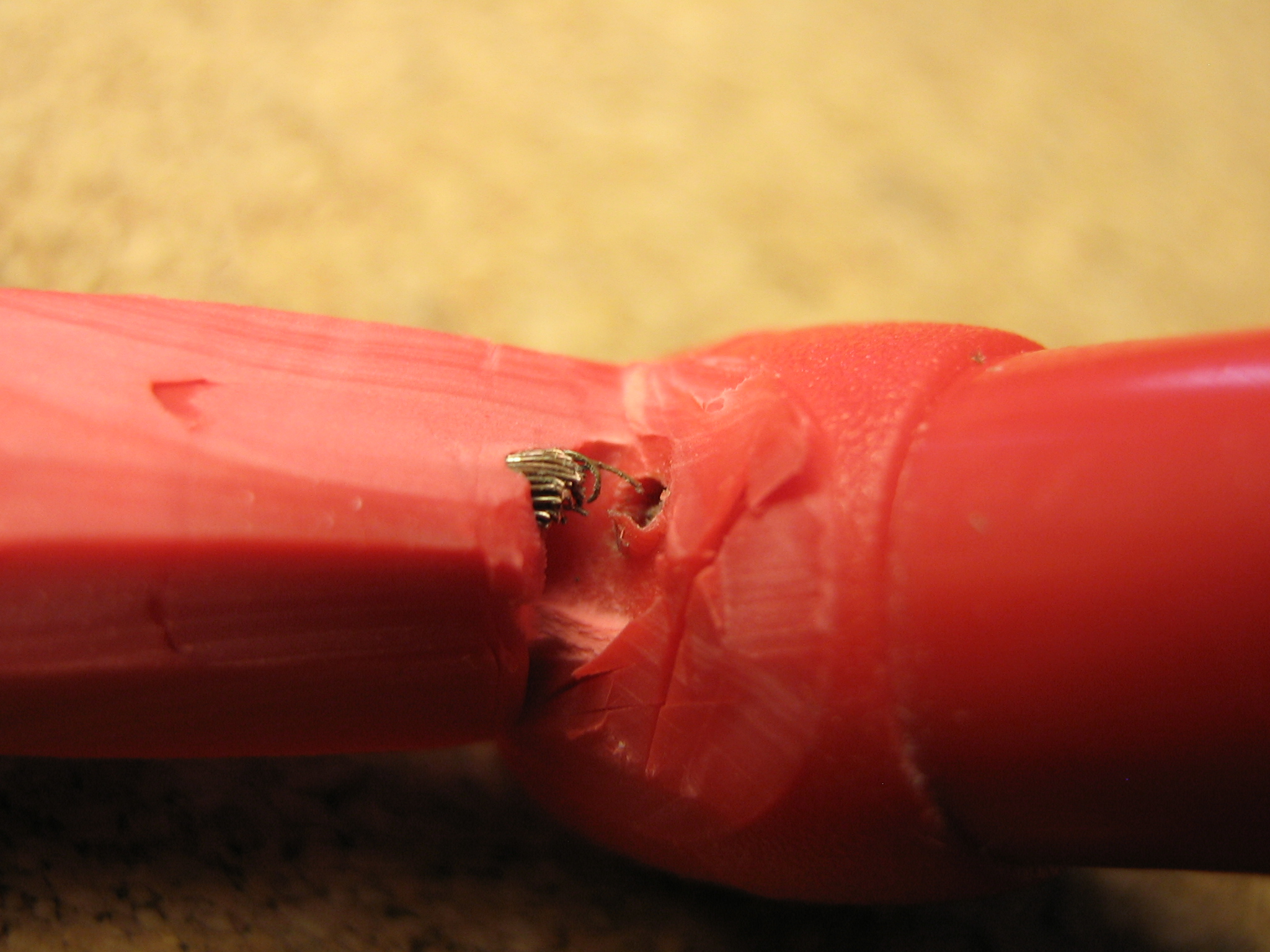

Så var der igen problemer med dårlig forbindelse i den røde ledning til multimeteret.
Denne gang var der løs forbindelse ved sonden hvor ledningen begynder at kunne bøjes.
Det er der ledningen er loddet på sondepinden.
