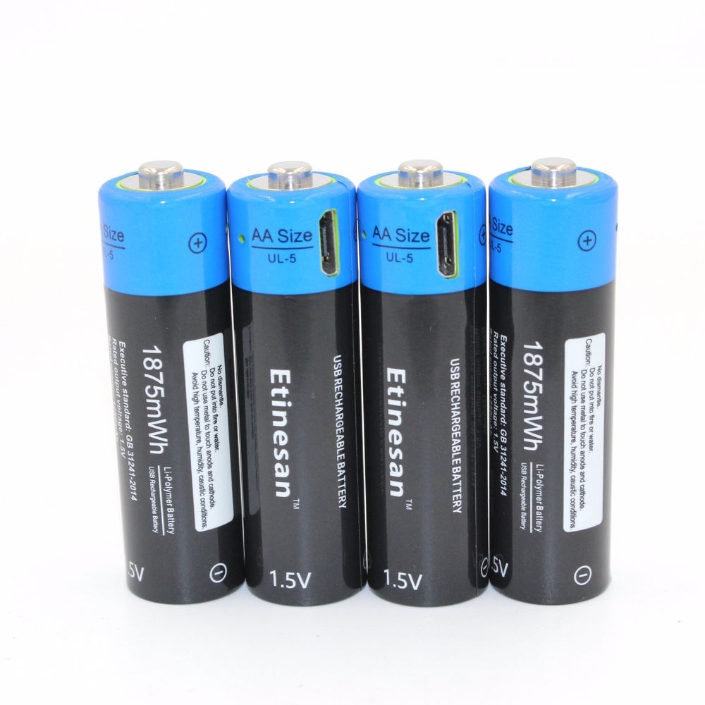

I et supermarked så jeg nogle AA eller AAA i stil med dem på billedet som var litium der kunne oplades med USB-kabel.
Ja der var USB-stik indbygget i selve batteriet.
Men jeg gætter på der sidder et 3,7 volt litium-ion batteri i dem der optager måske 3/4 af pladsen og så er der elektronik der kan lave de 3,7 volt om til 1,5 volt og indbygget oplader.

Nej du gætter ikke helt galt.scootergrisen skrev: ↑10. januar 2022 14:42 I et supermarked så jeg nogle AA eller AAA i stil med dem på billedet som var litium der kunne oplades med USB-kabel.

Den type celler kan man ikke hive mere effekt ud af end en almindelig NiMh celle, typisk er det kun fra 1/4 til en 1/2 gang. De har den fordel at de holder spændingen på 1,5 volt i hele deres afladningstid, modsat en NiMh celle der under afladning kun har en spænding på mellem 1,3-1,1 volt.
Åh ja, de er også normalt ret pebrede og investere i.

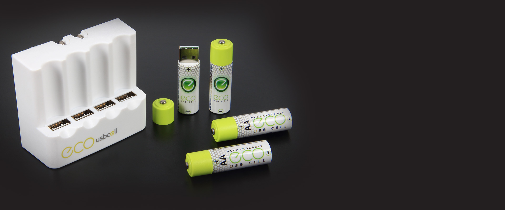

Her er nogle andre kaldet eco usb cell
De kræver ikke noget kabel.
Den ene terminal kan tages af så den kan nok blive væk men så kan man måske lave noget med en lille snor.

Der er sgi ikke megen saft i dem, Capacity: 1040 mAh.scootergrisen skrev: ↑11. januar 2022 02:02 Her er nogle andre kaldet eco usb cell
De er sikkert udmærket i en udendørs termometerprobe hvor det altid kniber med og holde spændingen høj nok i frostvejr, men at bruge dem i lommelygter, fjernbetjeninger mm er spild af penge.

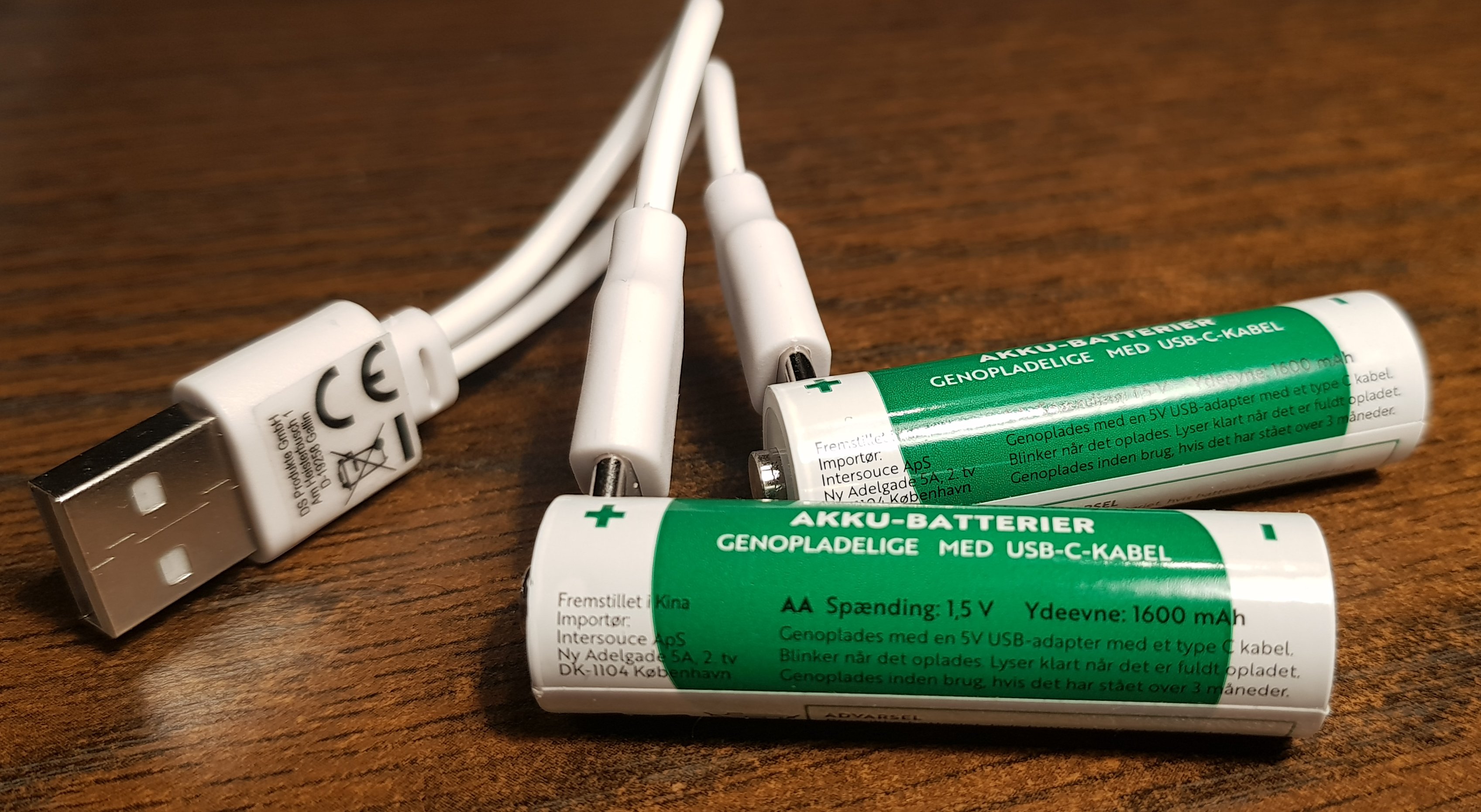

Jeg har købt et par af de genopladelige AA batterier i Kvickly. Lidt tvivlsom kvalitet og så dog. Typen kaldes MAXXMEE og skulle være på 1600 mAH.
Først en ADVARSEL, under ladning er der 5 volt på batteriterminalerne. Dvs hvis batterierne stadig er isat udstyret, så sendes der 5 volt ud, hvor der kun må komme 1,5 volt.

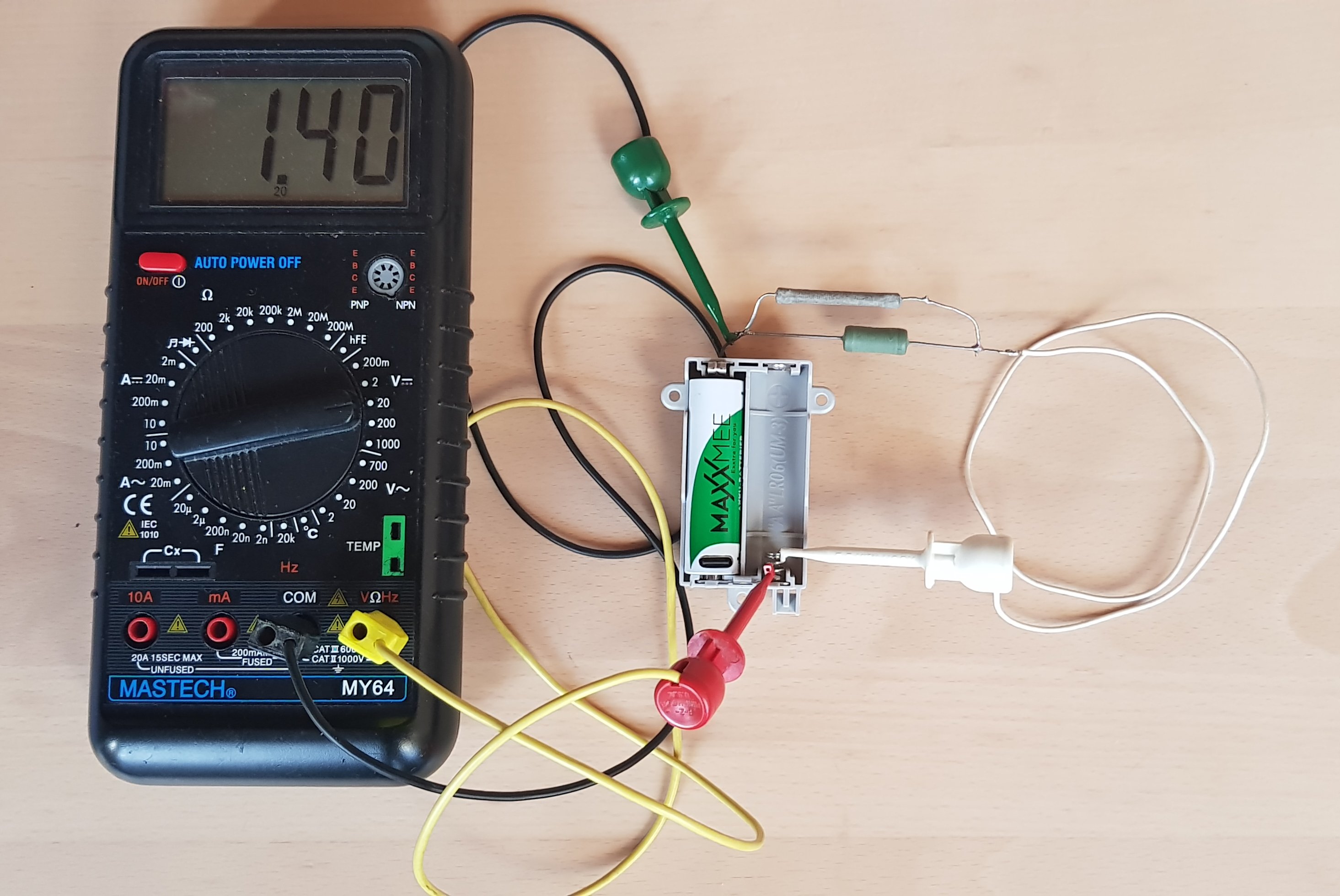

Jeg har målt på et af batterierne. Ved 22 grC var kapaciteten 1184 mAH, afladestrøm ca 233 mA i 5 timer og 5 minutter.
Prøvede det samme med batteriet i fryseren. Ved -18 grC var kapaciteten 977 mAH, afladestrøm ca 230 mA i 4 timer og 15 minutter.
Batterierne lever ikke op til det påtrykte, hvad jeg egentlig havde gættet. Vi bruger Ikea's NI-Mh batteriet til vores Garmin vandre GPS. Ikea's NI-Mh batterier er af samme kvalitet som Envelope. Desværre er Garmin's vandre GPS noget følsom over lav spænding. Så når det er frostvejr, holder batterierne ikke meget mere end en time (der er kapacitet på batteriet til 16 timer, men med en lidt lavere spænding). Batterierne skal så aflades og oplades igen, lidt træls.
Tanken med de nye genopladelige batterier var, at de vil være gode i GPS'en. Holder spændingen på ca 1,40 volt, ved en belastning på 230 mA selv i frostvej. Batterierne kan også slat-lades, så man ikke behøver at aflade før opladning.
Måleopstilling ved skrivebordet: //Jørgen

Prøv at oplade/aflade 20 gange nu når de er nye og så prøv med meget lavere strømforbrug ved stuetemperatur og se om du kommer nær den lovede kapacitet.
Er der ikke noget med at der er en eller anden standard for at kapaciteten er oplyst ved 1C eller hvad det hedder. Som vist betyder 1/10 af batteriets ... kapacitet ... eller noget.
Altså at de 1600 mAh gælder hvis strømstyrken er 160 mA.
Skide smart med de 5 volt det giver lidt spænding i hverdagen.
Det burde vel kunne være forhændret med en diode men så er det jo ikke sjovt.
Tag gerne et billede af det hvor man kan se målingen med 5 volt hvor stikket sidder i batteriet.
Har man f.eks. en fjernstyret bil med 4 styks batterier så er det da meget smart man ikke behøver tage batterierne ud.
Så skal man bare dreje dem så stikket vender ud.
Og så har man 20 volt hvor der kun skulle havde været 6 volt.
