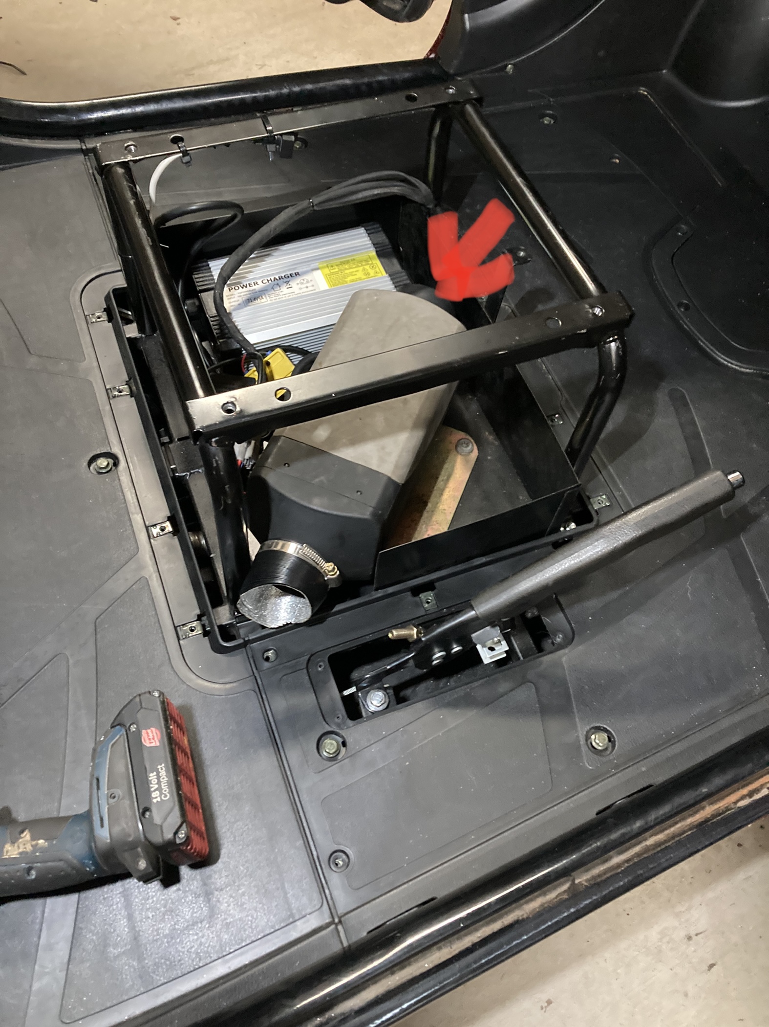

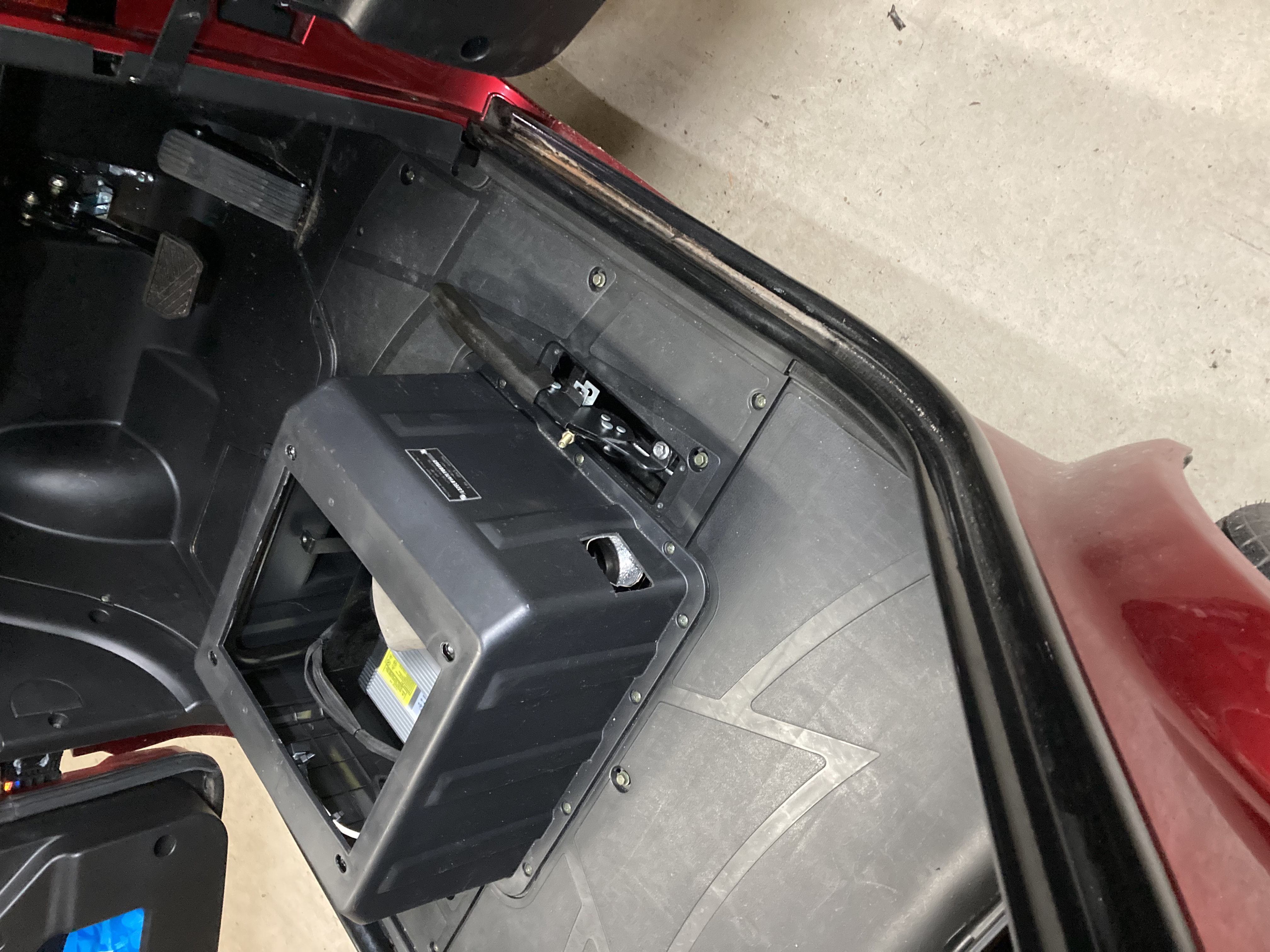

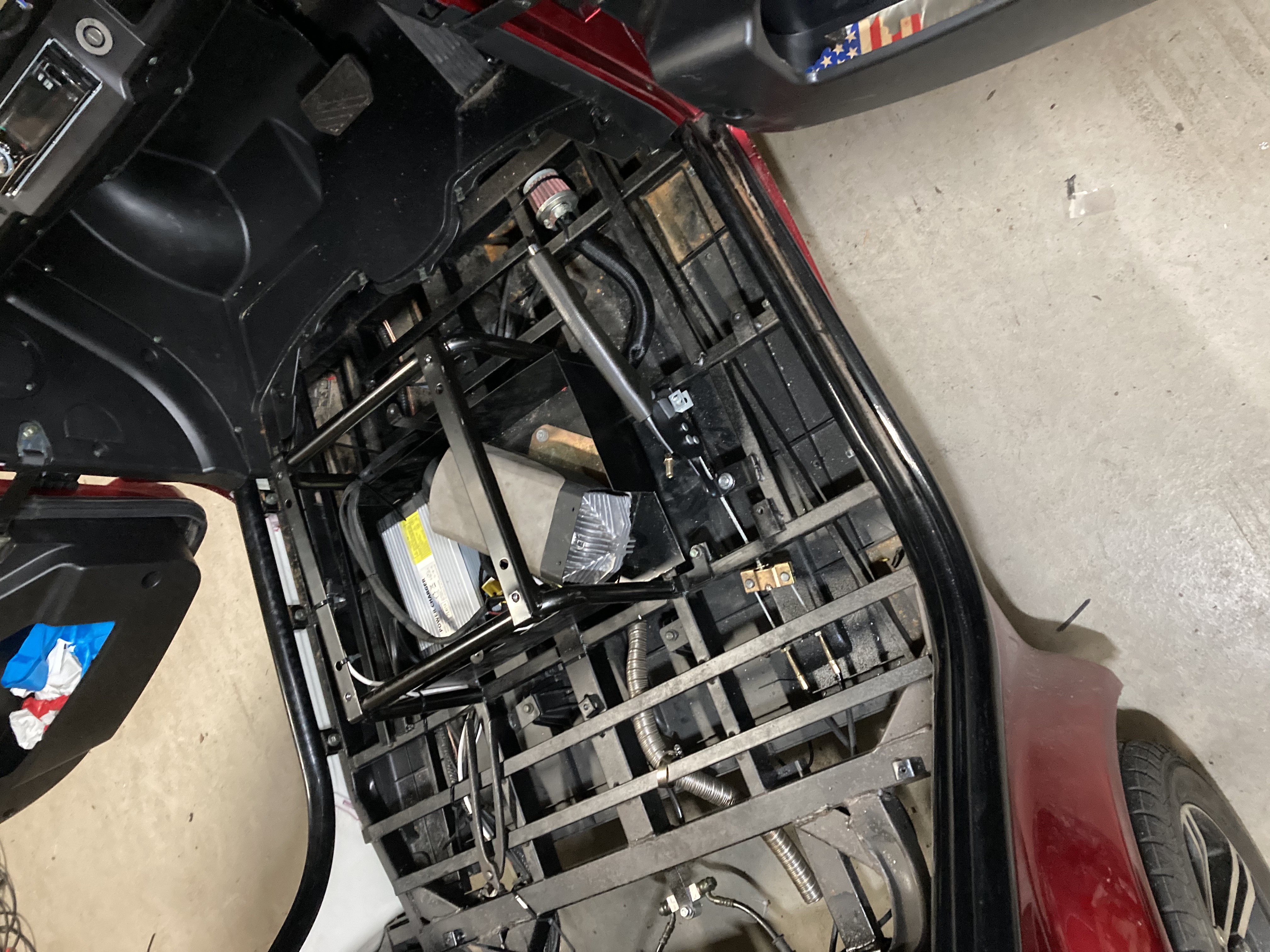

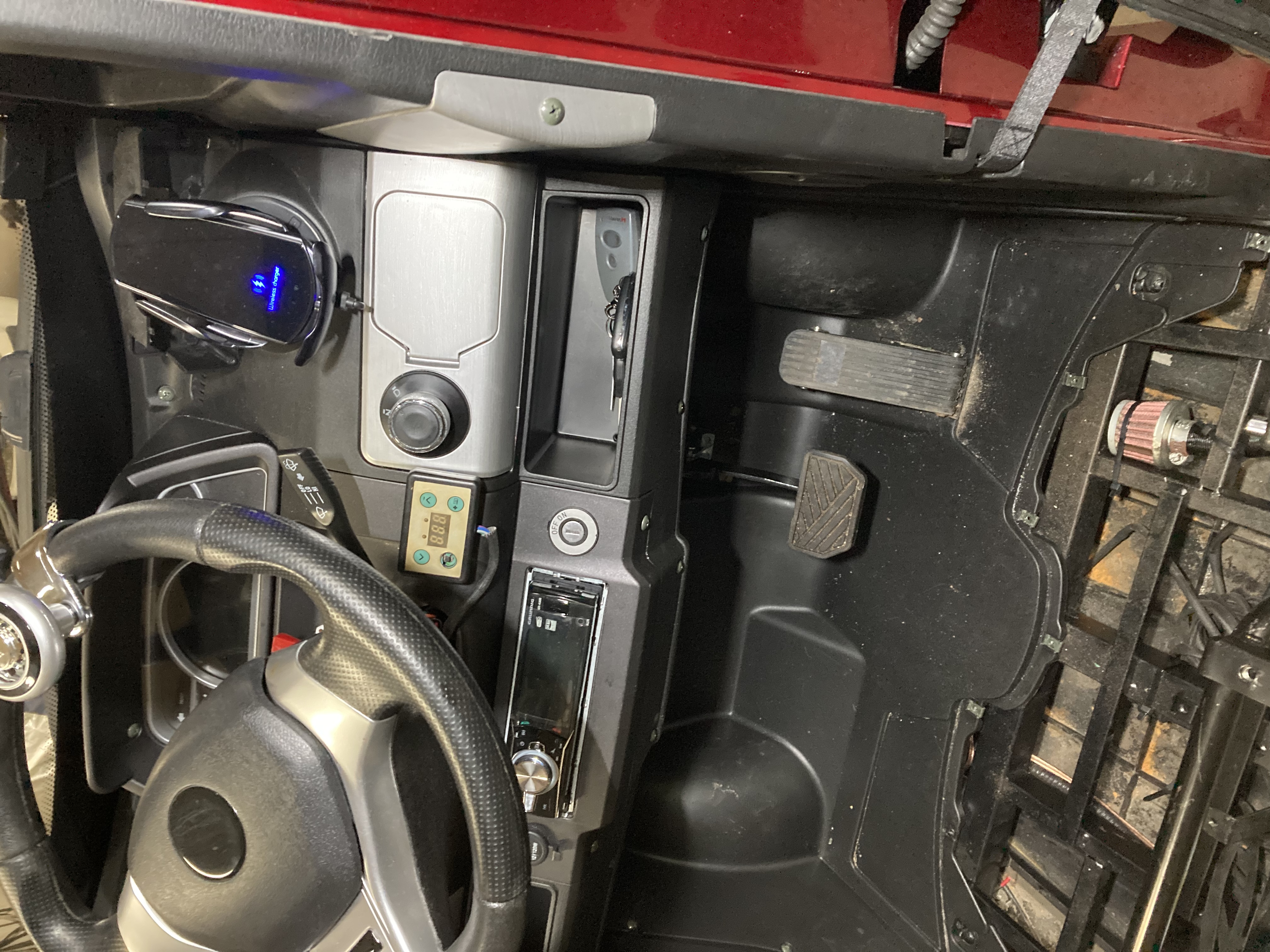

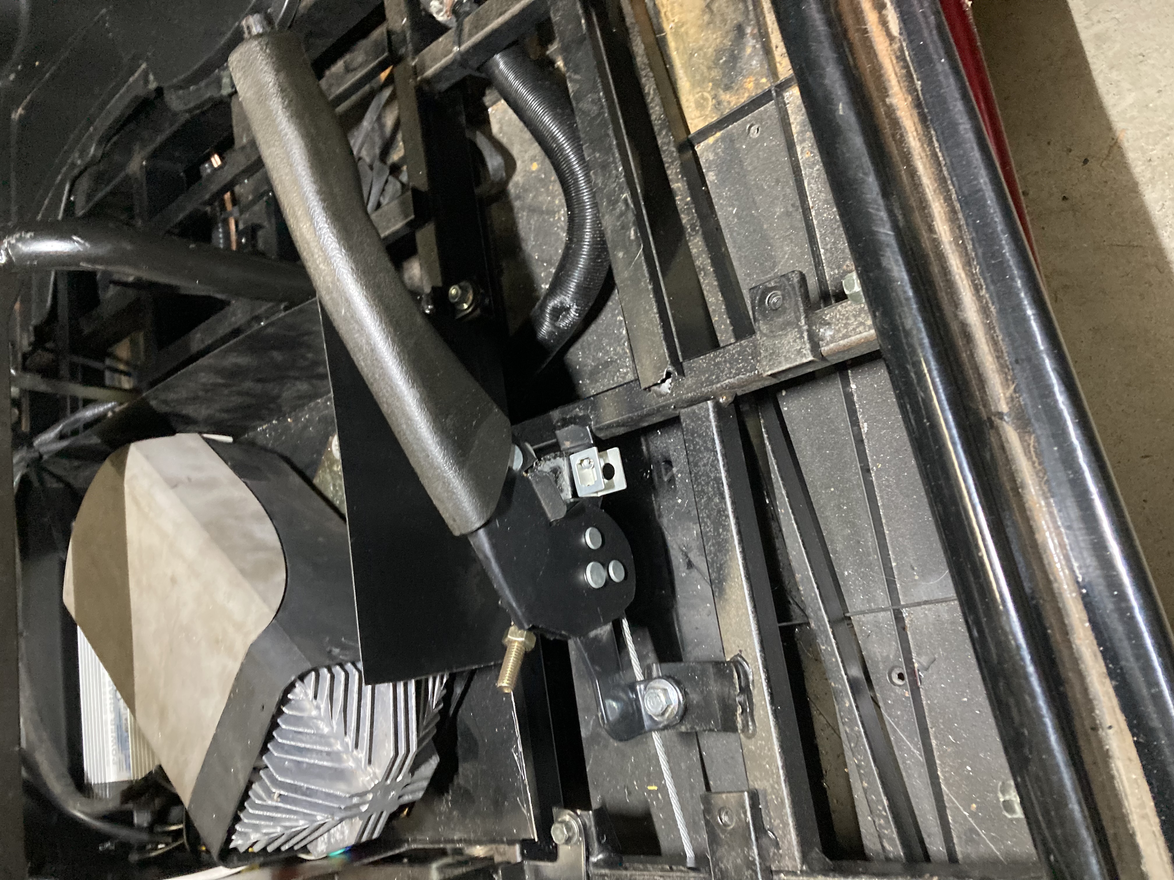

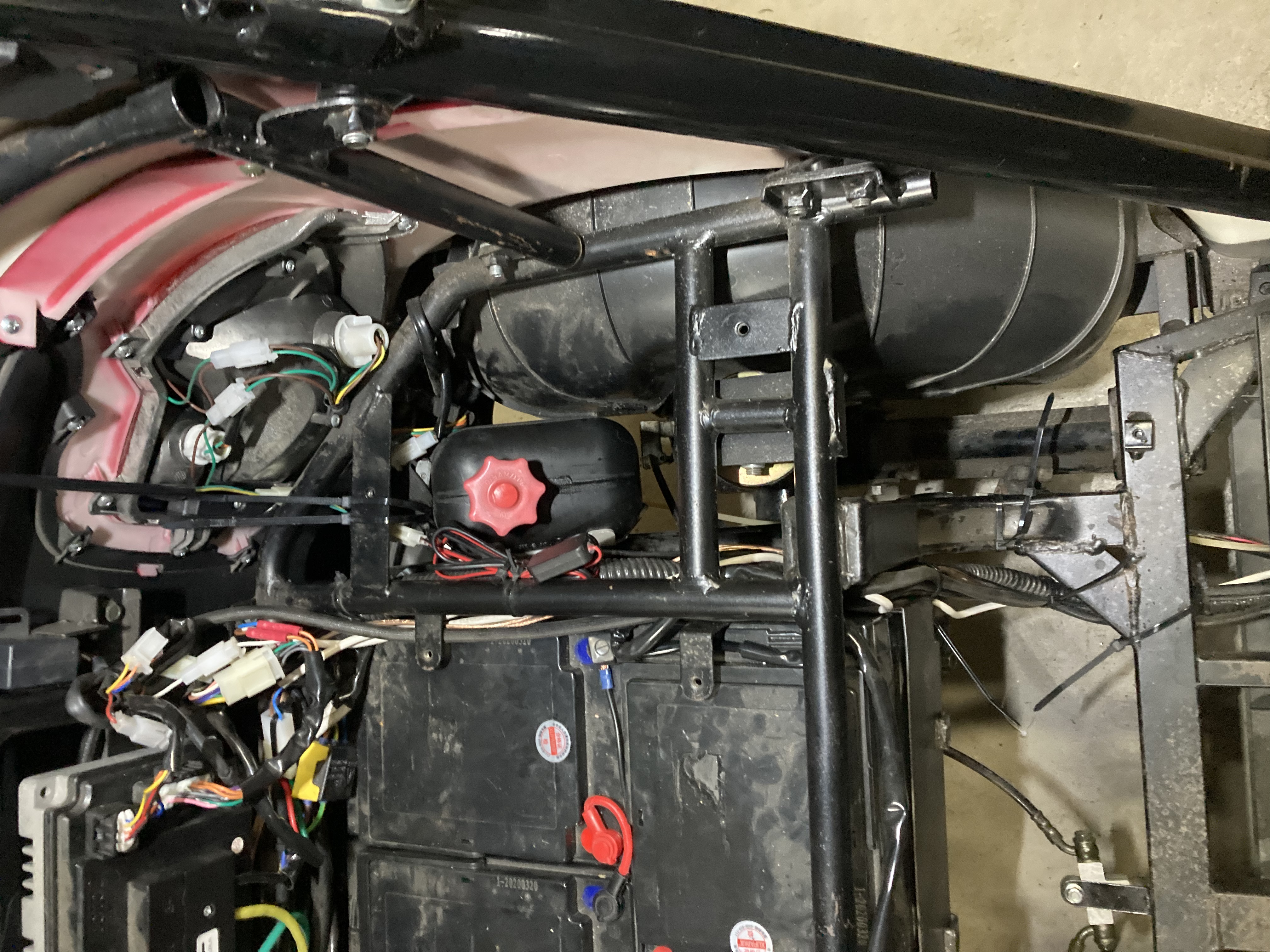

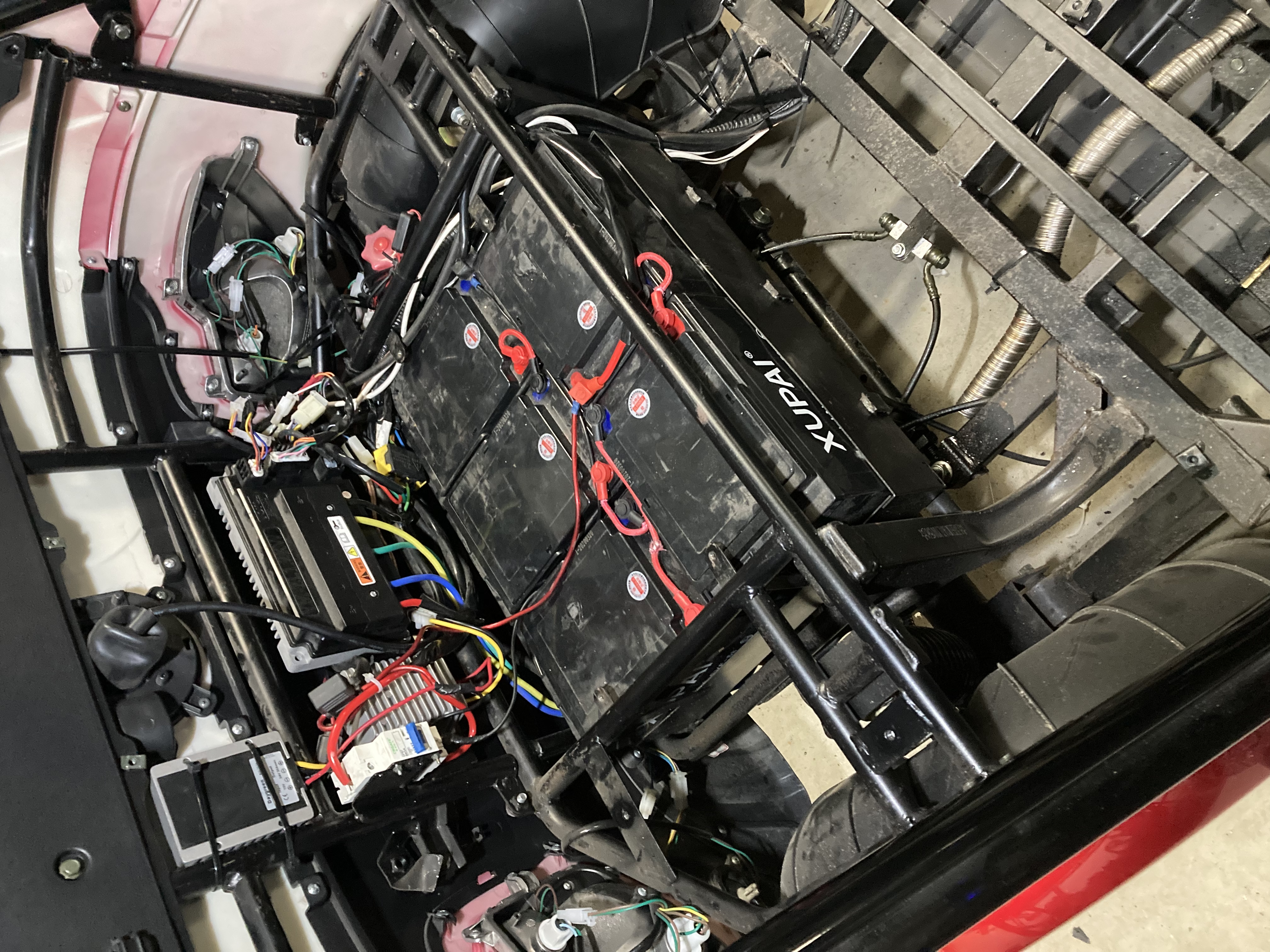

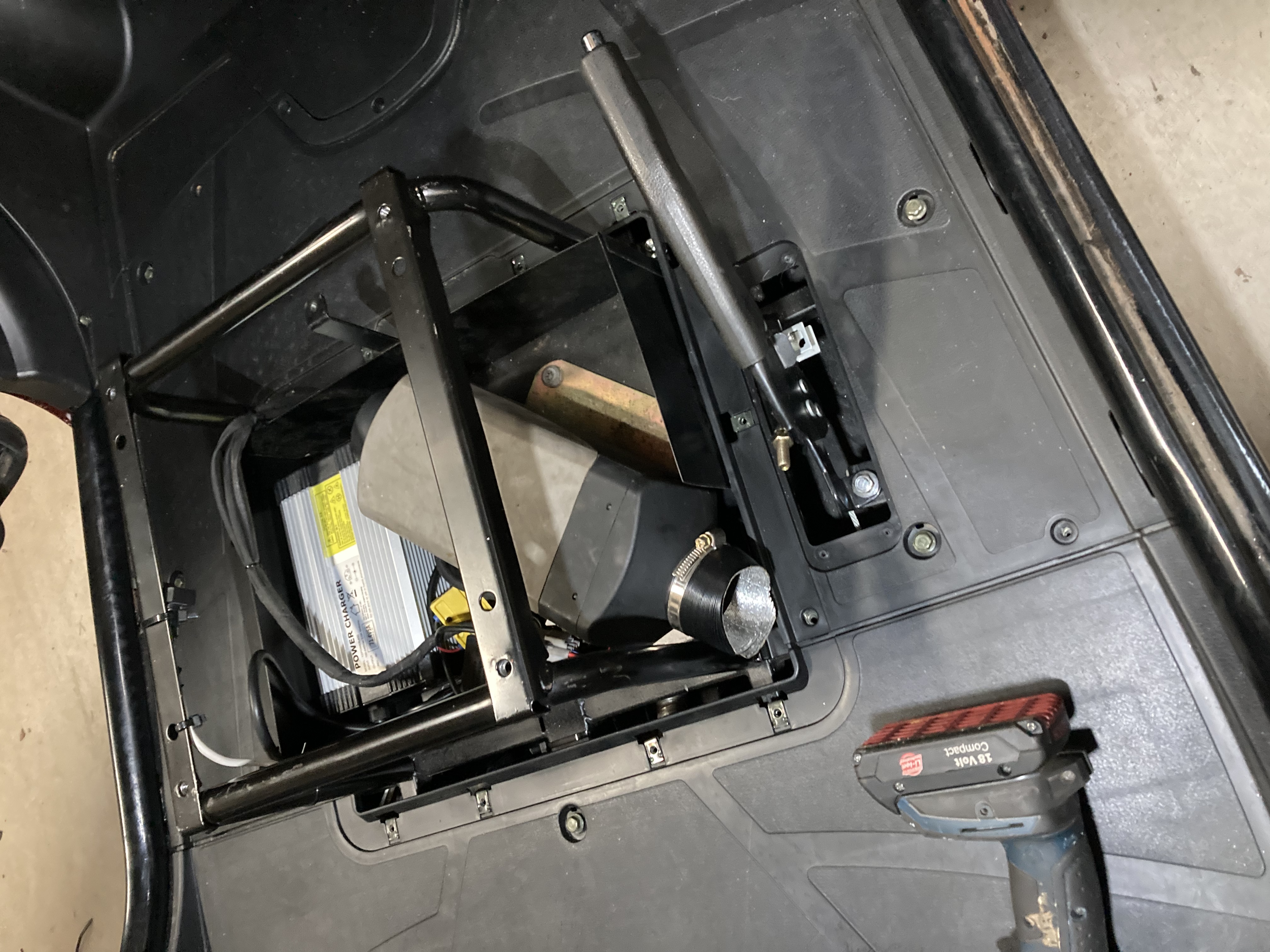

Her er en diesel fyr VVKB 2,5kw 24V som jeg lige har monteret på en bach 27 (4 hjulet) under sædet. (Displayet bliver skiftet ud sener)

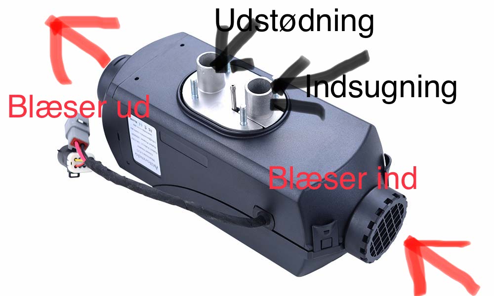

Skal udstødningensslangen ikke ende på en bedre måde så ikke der kommer udstødningsgas ind i køretøjet?
Ser ud til indsugningsluften kommer udefra eller i hvert fald under hvor man har fødderne.
Så er det vel kold luft den suger ind.
Vil det være bedre hvis den suge luft fra kabinen som vel så er varmere luft?

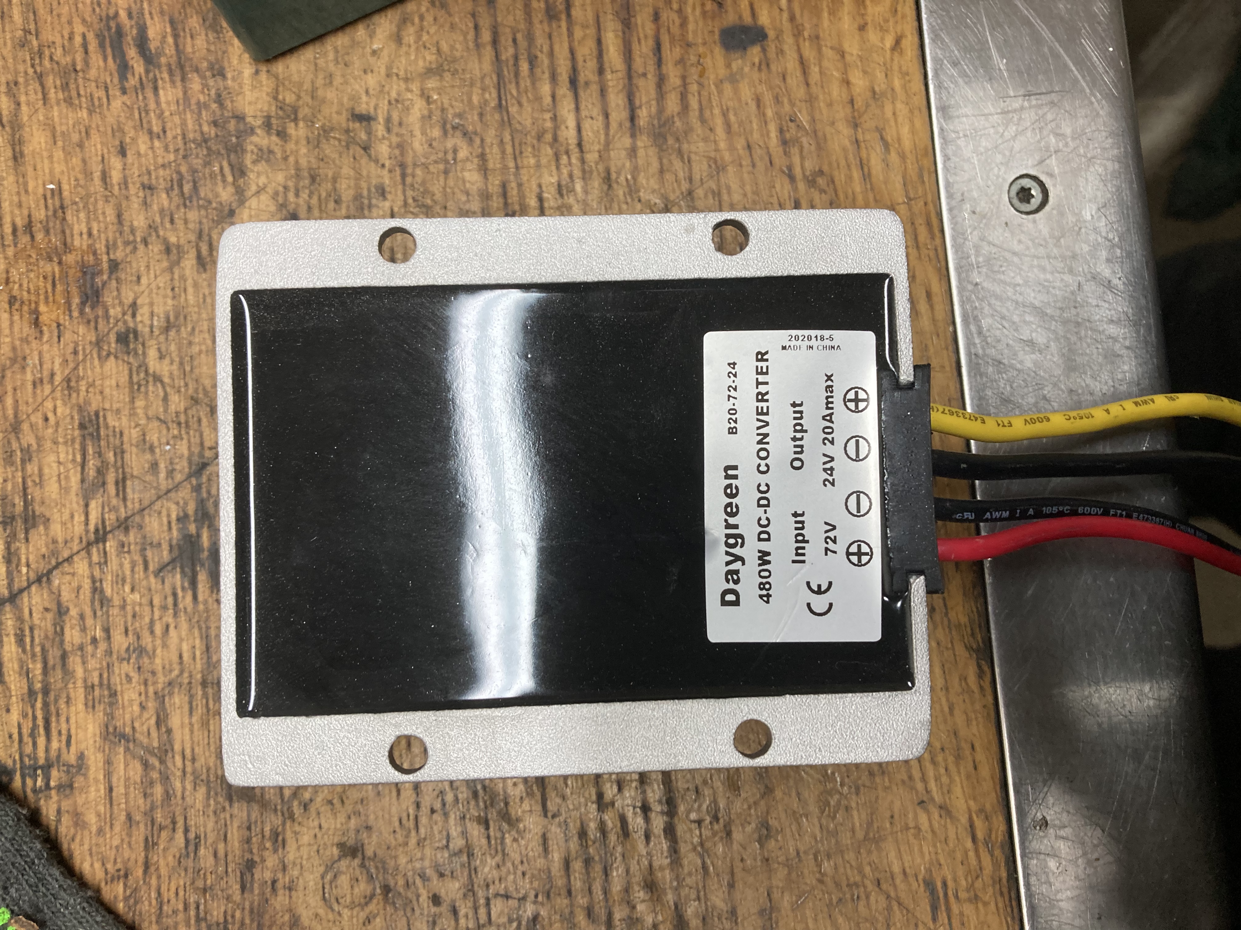

Er det bare for at kunne tænde oliefyret at der skal være en 72volt-24volt-converter?

Der kommer en udstødning dæmper på så den bliver forlænget til bag kofangeren.
En forbrændings kammer skal altid have så kold luft som Muglig (Hvis det er det du mener). Hvis det er selve fyret luft indsugning du tænker på. Så er det faktisk en fordel at den “cirkulere” luften dermed skal den bruge mindre brændstof til at opvarme kabinen.
Der er masser plads til et diesel fyr i fonten på den men ville spare på strøm og energi så jeg valgte at plaser den inden for.

Larmer oliefyret da?
Jeg mener det luftfilter ved fartpedalen det er vel der oliefyret får luft fra.
Tænkte om ikke kabinen blev varmet hurtigere op hvis den luft oliefyret allerede er lidt varm.
Re: Mini diselvarmer til din kabinescooter
Det er til indsugnings luft til forbrændings rum med det røde filter på. Selve luft indtaget til fyre blæseren sider på bag enden på den uden rør på.

Hvad er grunden til, at du sender varmen bagud, i stedet for at sende det ud foran, så fødderne får glæde af varmen, før den stiger opad i kabinen ?
Det varer nemlig lang tid før kabinen bliver så varm, at fødderne får glæde af varmen, når blæseren er placeret som på de fotos du viser ...
Men ellers et godt indlæg med gode pic. som andre kan lære af
Senest rettet af Cis 14. januar 2022 23:46, rettet i alt 1 gang.
Det var fordi så kan jeg holde ud at have den tændt i længer tid uden at jeg brænder mig på fødderne eller irriteret over den blæser op mod en selv.
