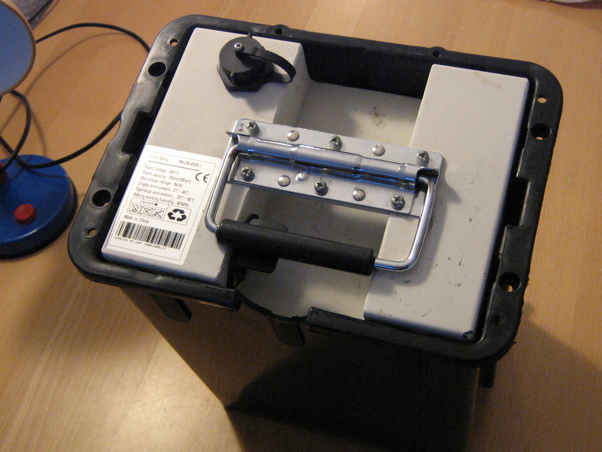

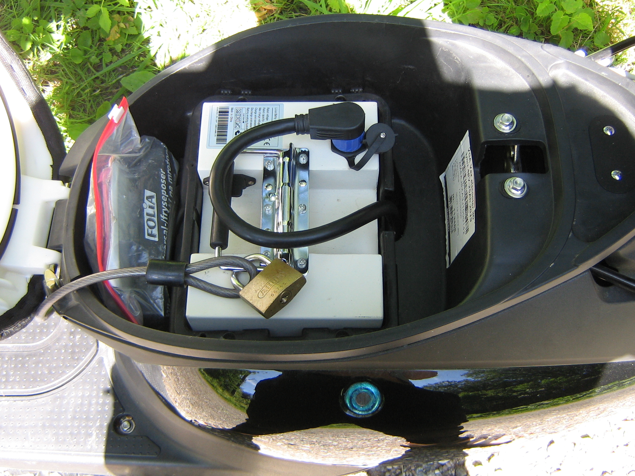

Har i nogen ideer til hvordan jeg kunne have 2 batterier i min scooter på en smart måde?
Indtil videre har jeg kørt med det ekstra batteri løst på fodtrinnet, i en kasse på fodtrinnet eller på bagagebæreren bagpå.
Det giver en del ekstra arbejde når jeg skal spænde det fast, beskytte mod regn, låse det fast, låse det op, bytte om på batterierne fordi batterikablet ikke er langt nok.
Har desværre ikke noget at svejse med.
Tænker at det vægtmæssigt er bedst at have det ekstra batteri på fortrinnet bagved hvor man har benene.
Der er også plads bag sædet men så er det vel ikke så godt med vægten.
Der kunne også monteres holdere ligesom sidetasker. Et batteri på hver side af sædet.

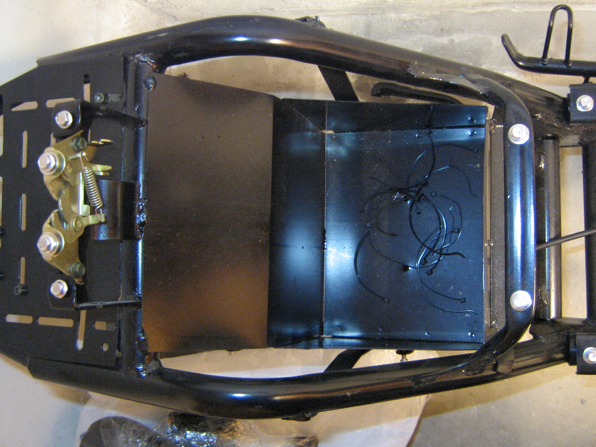

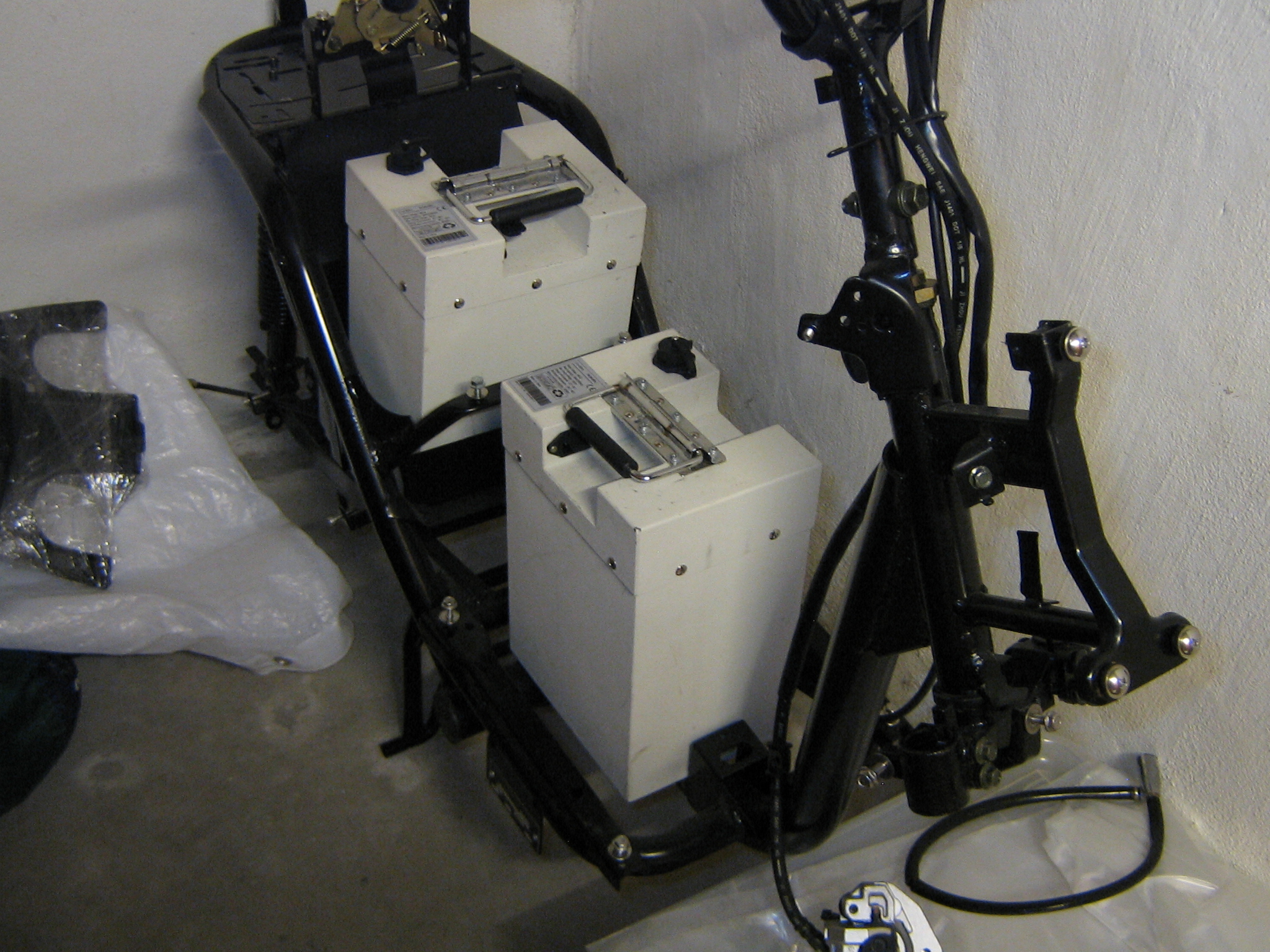

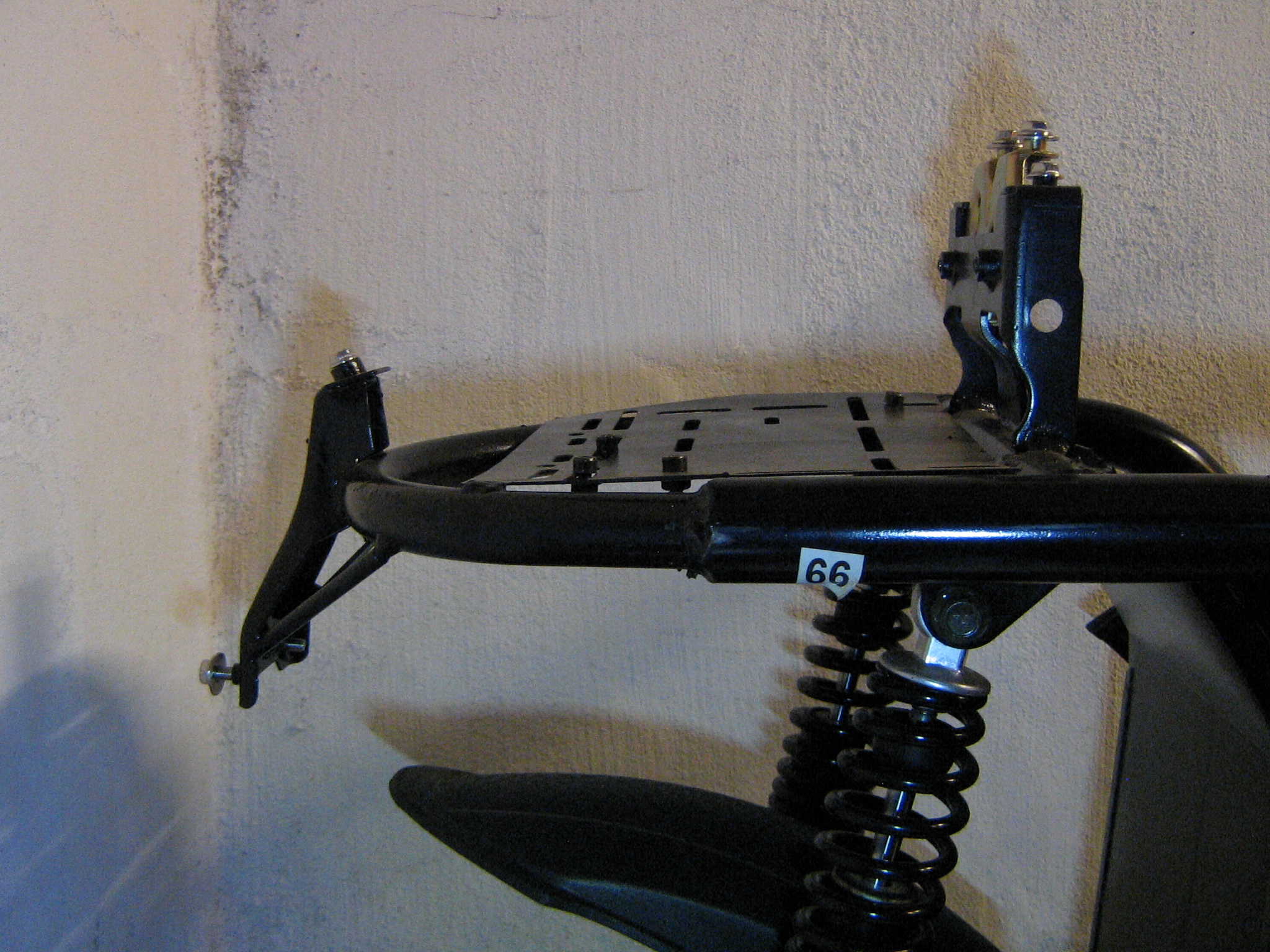

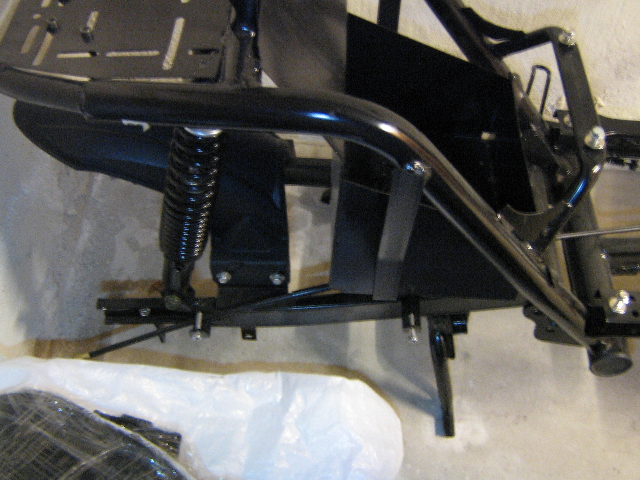

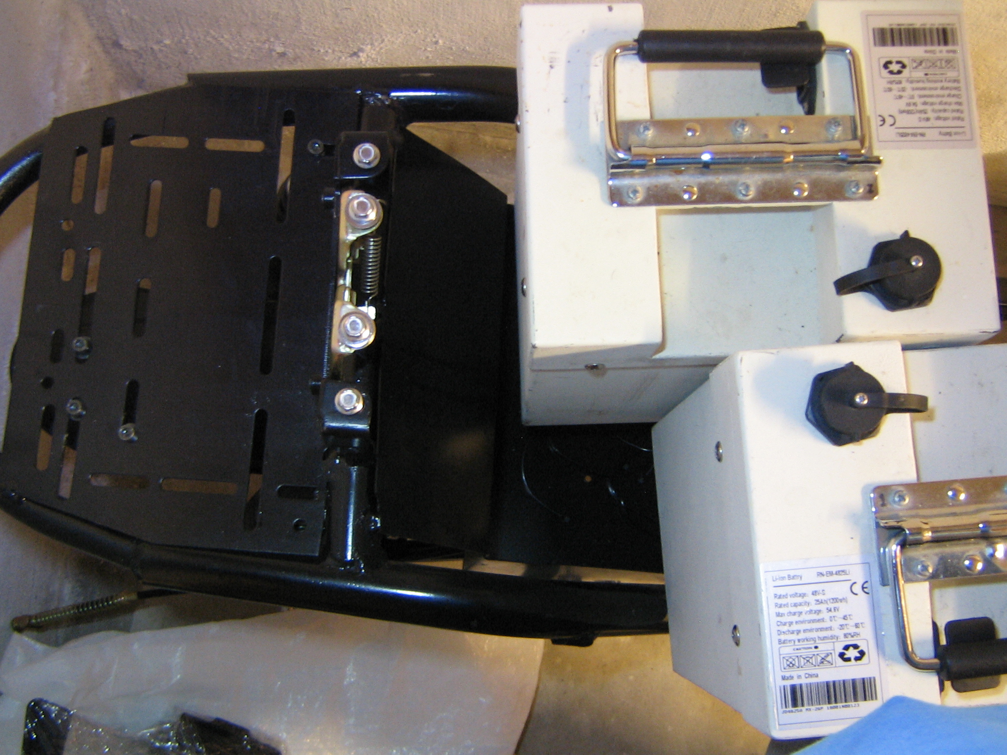

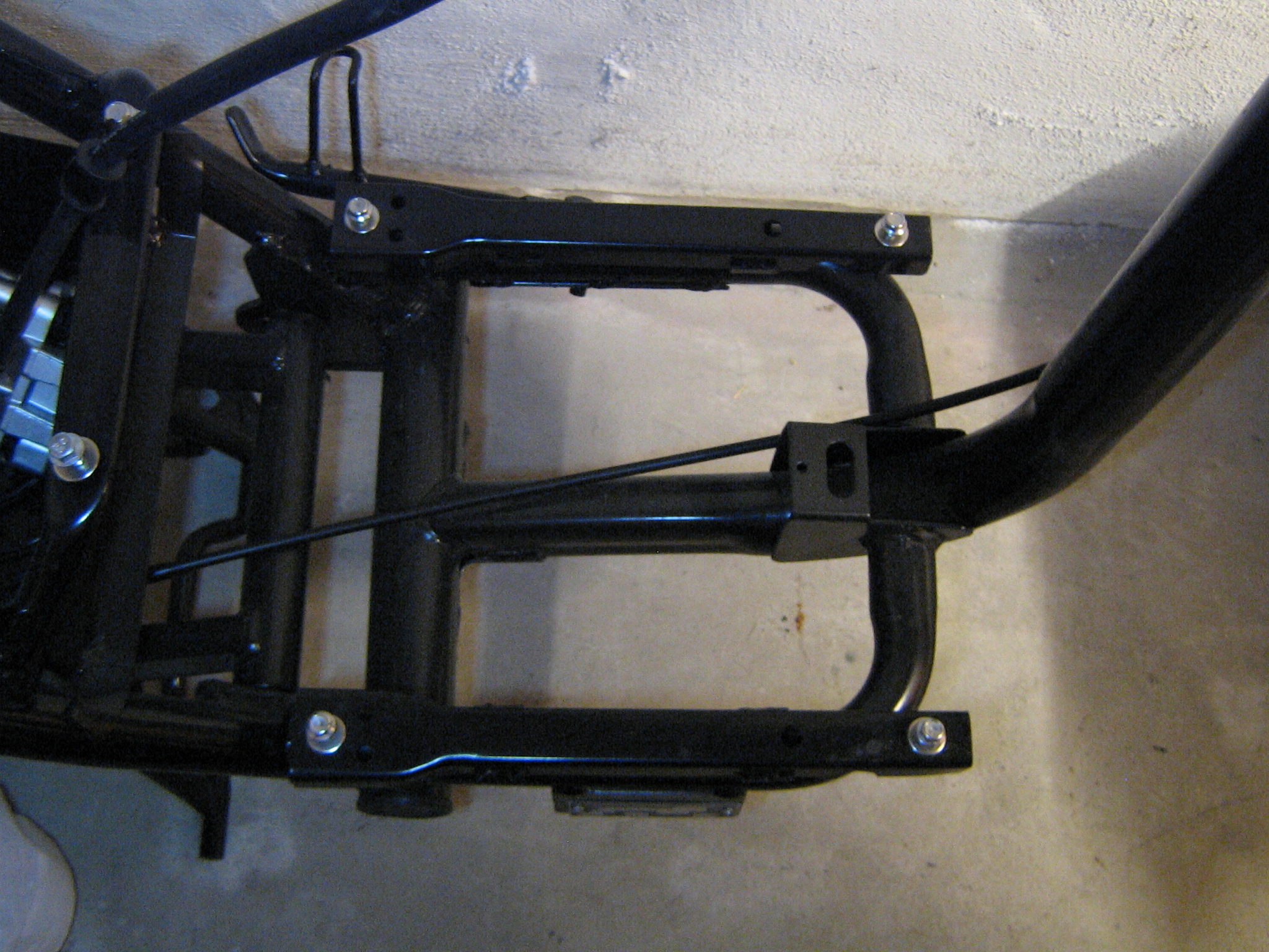

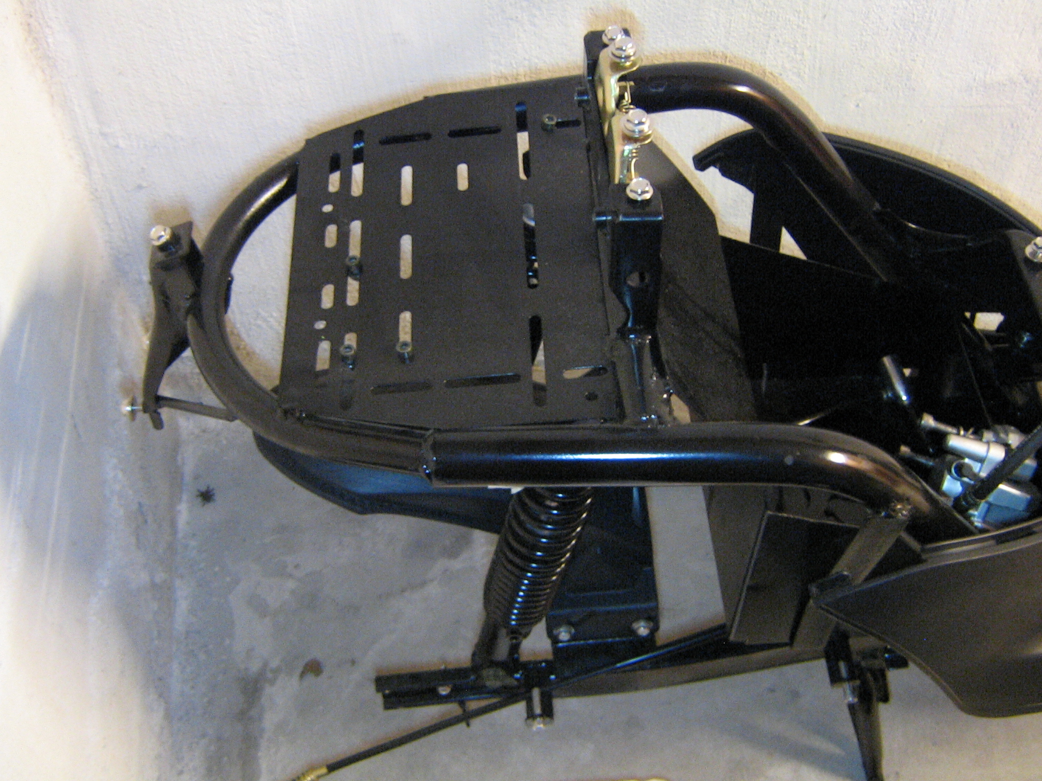

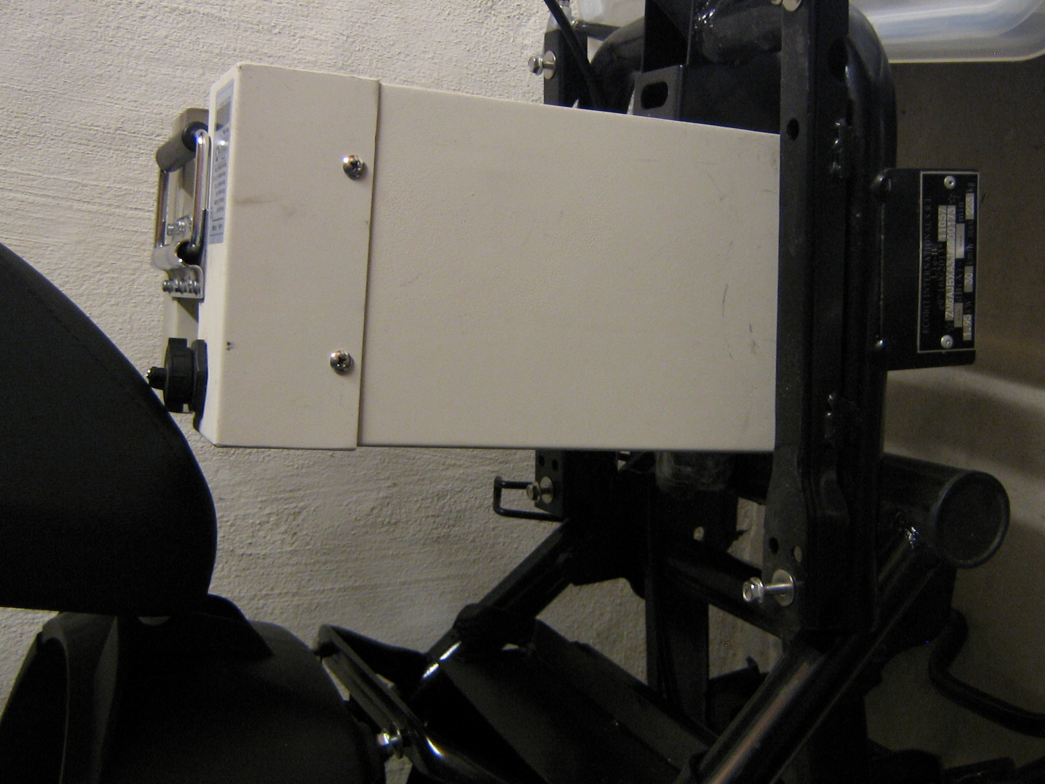

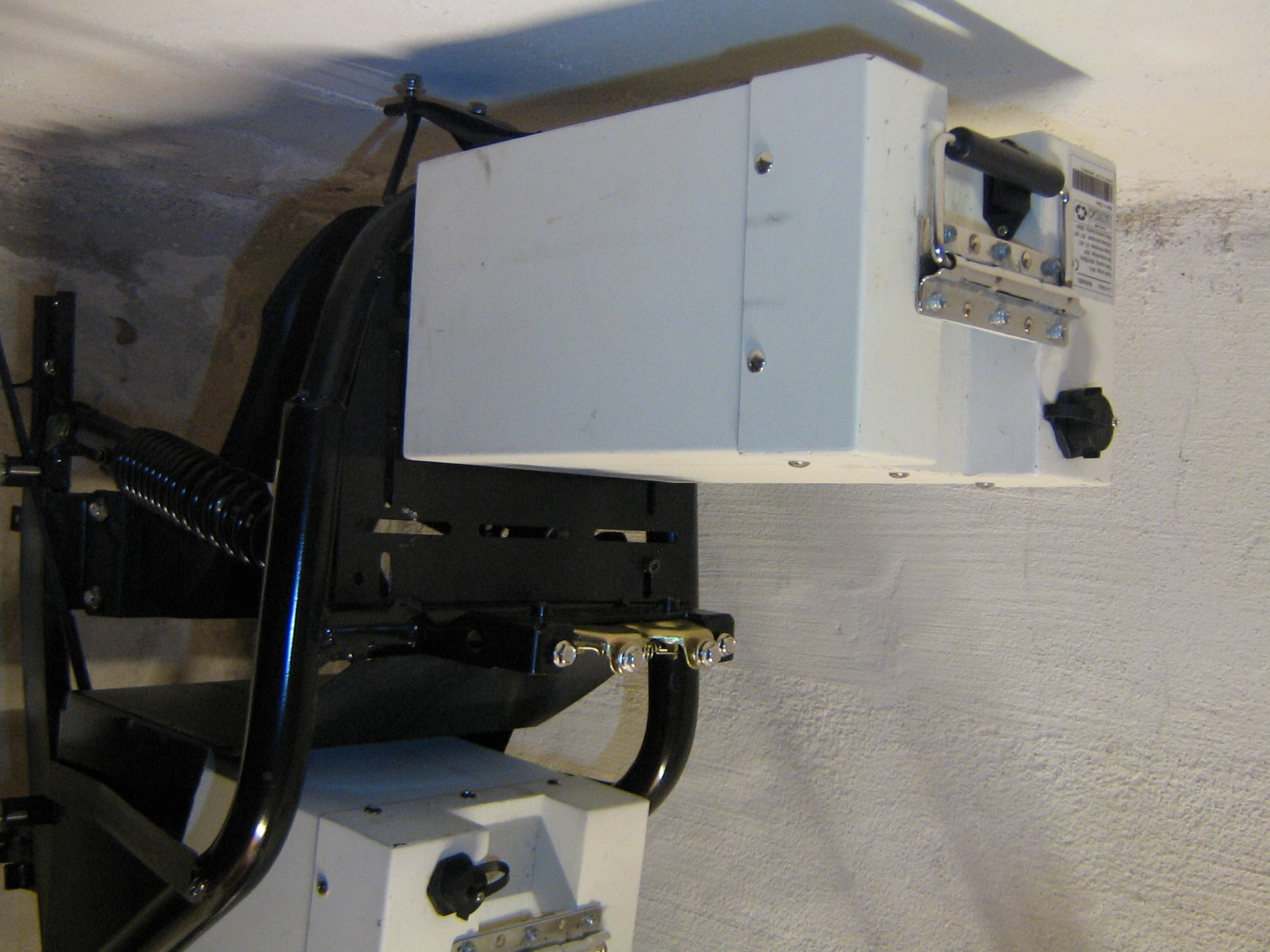

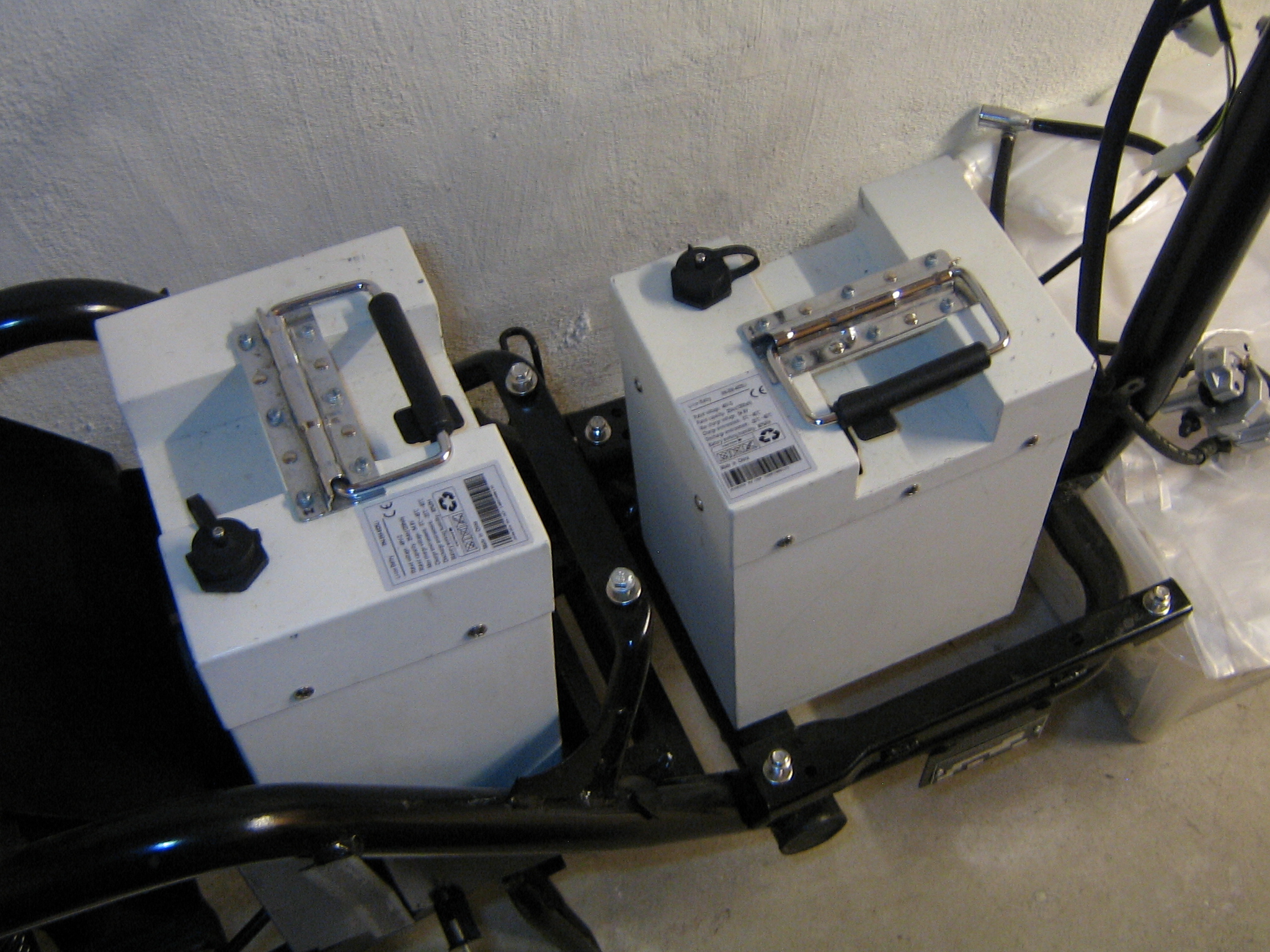

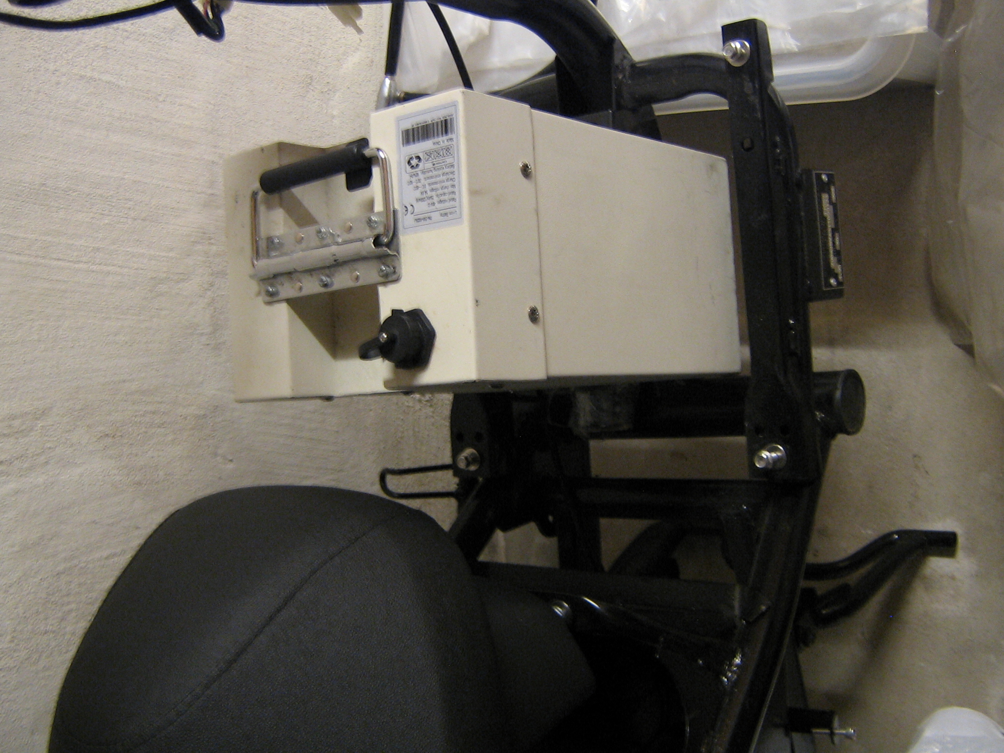

Har taget nogle billeder hvor batterierne er placeret på forskellige måder.
Tænker det er bedst som på første billede når ekstrabatteriet står på fodtrinnet og drejet så det er breddest til siderne.
Det er godt nok bedre for fødderne hvis det er drejet så det er smallest til siderne men så rammer sædet vist når det åbnes.
Andre muligheder:
Lægge batteriet ned så det trækkes ud fra siden.
Forrest på scooteren er 3 bolte til frontskjoldet. Det kunne muligvis godt holde batteriet.
Under sædet er der ikke plads til 2 batterier mellem stelrørene så man kan vist godt glemme at have 2 batterier under sædet.
Andre muligheder:
