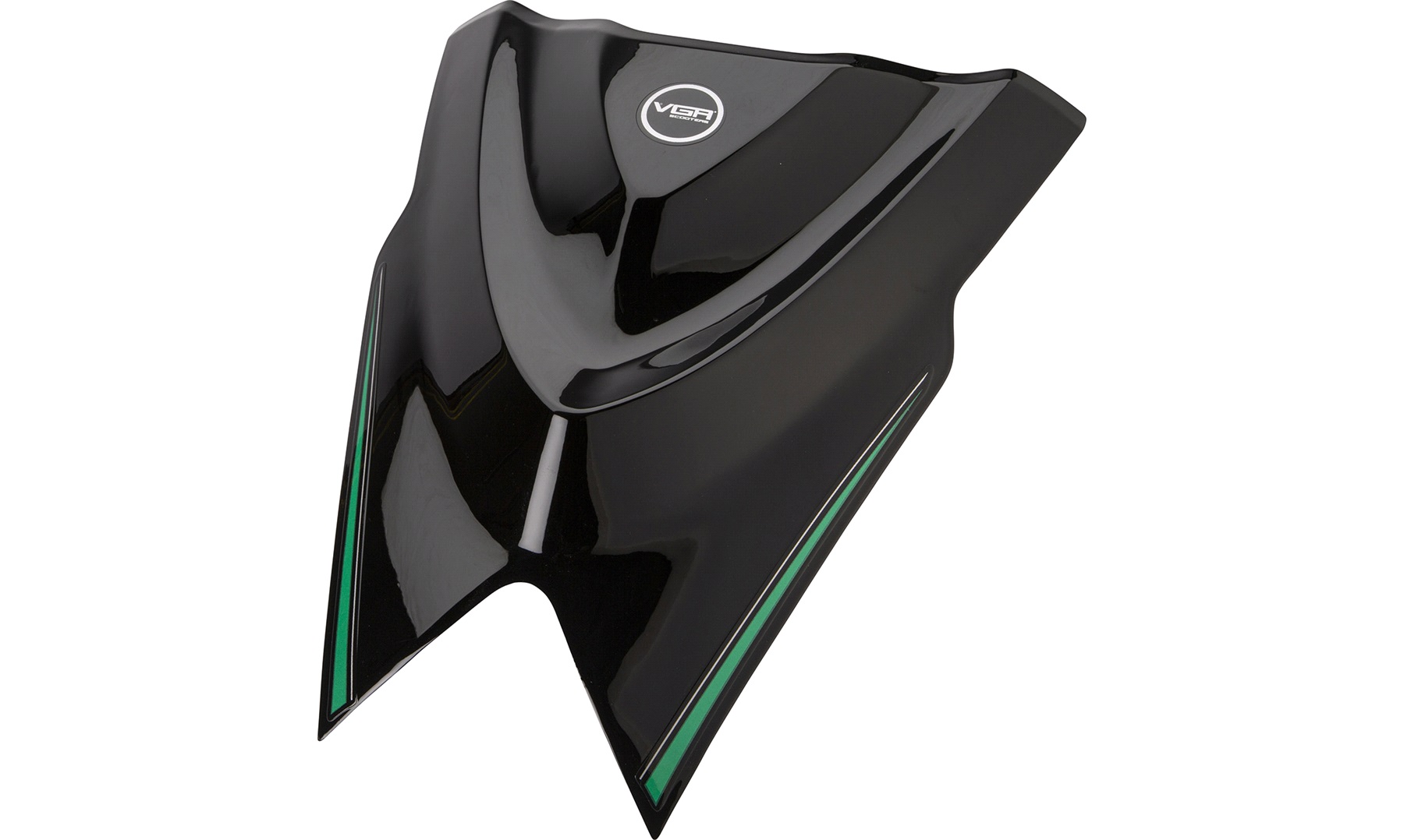

Hej
Jeg har en VGA e-Fox 30 scooter hvor jeg ikke kan hitte ud af få det V formede dæksel af som sidder på frontskjoldet. Der sidder 2 skruer i toppen under styret men det er åbenbart ikke nok at fjerne dem for at få det af.
Er der nogen her som kan fortælle hvordan jeg får det af.?

Ved ikke hvor mange skruer der holder skjoldet men kig på de 6 aflange huller på dette skjold.
Noget af plastikken fra det øverste skjold går ned i disse huller som kroge for at holde det fast.
Så du skal skubbe det øverste skjold enten opad eller nedad måske 1 cm før det slipper.
Så placer håndfladerne på skjoldet og skub lidt forsigtigt.
Vær lidt forsigtig. Det knækker let det plastik.
Når du drejer skruerne i igen så drej dem først modsatte vej indtil du kan mærke hakket så du får drejet dem i plastikken på samme måde som før.

Jeg har forsøgt at skubbe både op og ned som du siger men det rykker sig ikke en millimeter.
Jeg må prøve igen men er bange for at ødelægge nogle af delene. Det koster jo.

Du skal nok bare gøre det hårdere.
Gætter på det det er nedad/fremad skjoldet skal skubbes.

Tog fat midt i toppen af dækslet og trak ned så kom det løs.
Desværre sad den ene pladeclips ikke ordentlig fast og faldt ned i bunden hvor den ikke er til af få fat i uden at splitte hele fronten. Eller en lang tynd tang, jeg kan se den men ikke nå den.

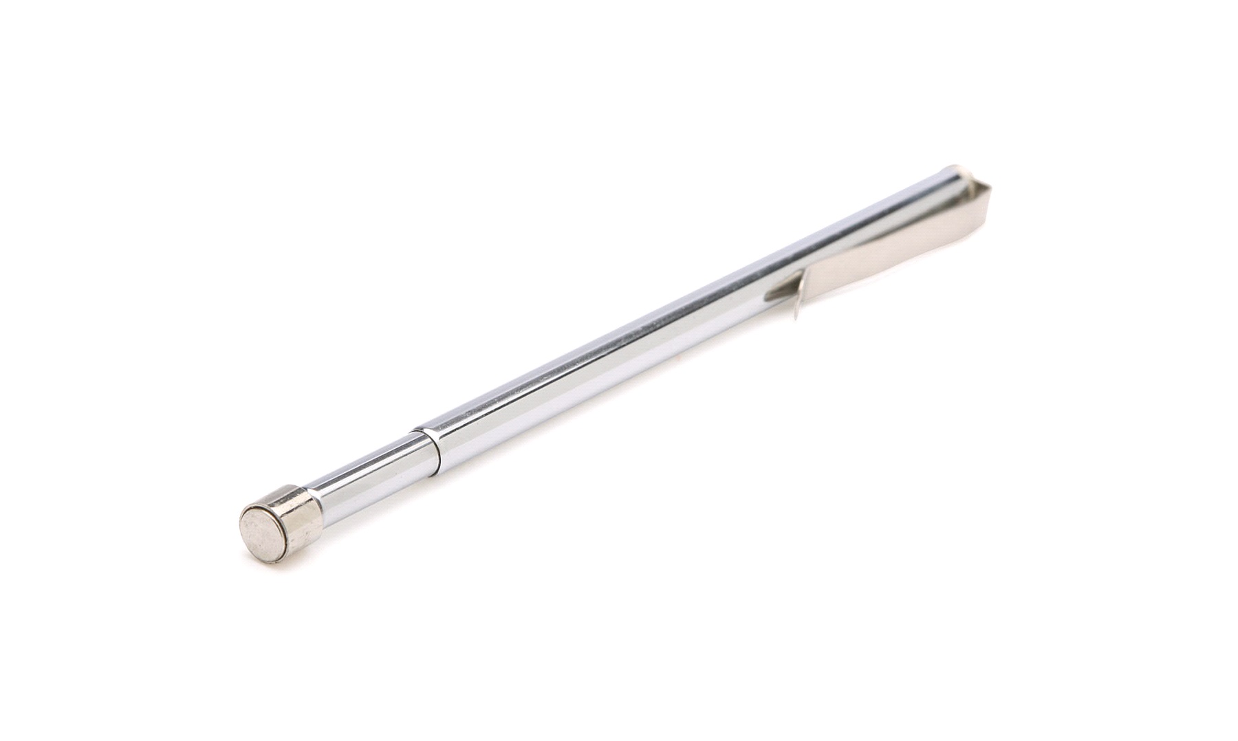

Duer kun hvis du kan komme lodret ned.
Har prøvet med et forlængerskaft til malerrulle og et stykke dobbeltklæbe tape men der er så lidt plads at jeg intet kan se når skaftet en stukket ned.
Den får lov at blive hvor den er, skaffer en ny.
- Indlæg: 11499
Re: VGA e-Fox fjerne dæksel på frontskjold
Lyder som en opgave for teleskopmagneten.
Hvis røret er for tykt kan du sikkert sætte et smallere rør på eller finde på noget med en slange.
Eller måske sæt scooteren meget skråt (45 grader) og så bank på bunden så kommer den vel ud omkring hvor centerstøttebenet er.
Eller hvad med en støvsuger?Hvis røret er for tykt kan du sikkert sætte et smallere rør på eller finde på noget med en slange.
