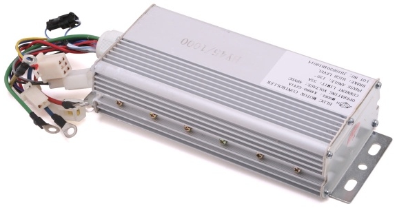

Det er formodentligt controlleren der bestemmer topfarten.
Controlleren kan have nogle ledninger til at vælge "gear". F.eks. 1, 2 og 3.
Nogle køretøjer har så en kontakt på styret til at vælge det.
Men eftersom jeg næsten ikke har noget information om det køretøj så vil første trin være at indsamle information om køretøjet herunder controlleren.
Controlleren sidder muligvis under bagsædet og kan f.eks. se sådan her ud. Du kan også prøve at spørge forhandleren.
