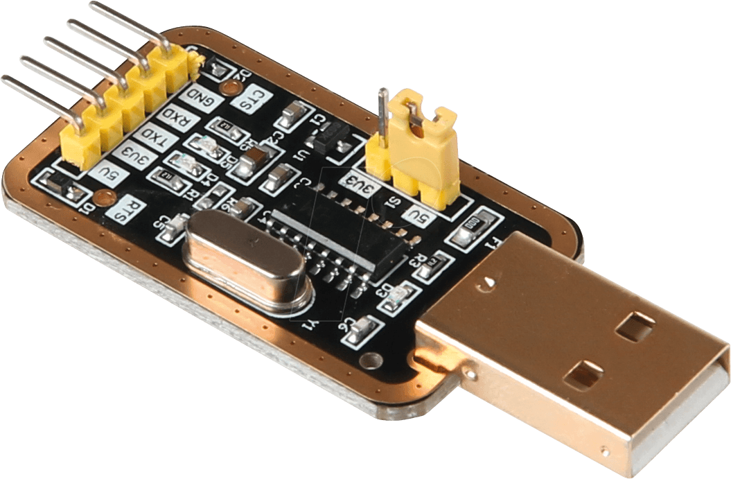

Angående 3.3 volt eller 5 volt.
Det lader til at signalledninger (rxd, txd osv.) kan bruge f.eks. 3.3 volt og 5 volt.
Derudover kan der være "power output" som også kan være 3.3 volt og 5 volt.
Men at signalledninger og "power output/vcc" ikke nødvendigvis bruger samme spænding.
Jeg kan ikke helt finde ud af om det er nødvendigt at bruger "power output/vcc" eller om man kan nøjes med at bruge rxd, txd, gnd.
Måske man kan undgå at bruge "power output/vcc" hvis controlleren får strøm fra scooterens batteri.
Hvis i ved noget om det så skriv det gerne.
På nogle moduler er der mulighed for at vælge mellem 3.3 volt og 5 volt men ifølge en video gælder kontakten på nogle moduler kun for vcc og ikke signalledninger hvor det på andre moduler gælder for både vcc og signalledninger.
I stm32f030c8.pdf står på side 43 "Absolute maximum ratings" og maks. 4.0 volt så den tåler nok ikke 5 volt som strømforsyning.

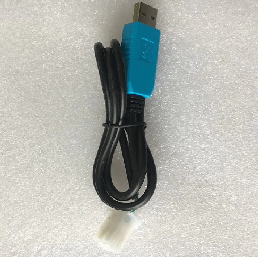

Gad godt have den her med ledningerne.
Det er ikke rigtig til at finde ud af producenten men chippen skulle være CH340G.
- Indlæg: 11432
Re: USB-til-seriel
Hvis i har set den på billedet ovenfor til salg i danske butikker så skriv det gerne.

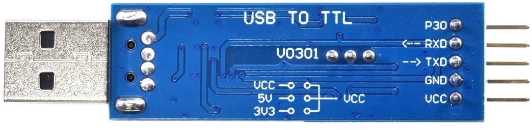

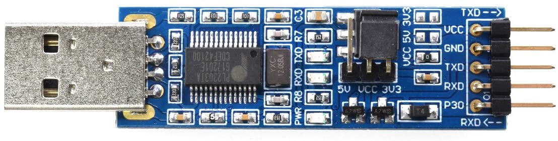

USB TO TTL
V0301
PL2303 Skulle være til VOTOL-controller. Ukendt.
Kan er den rødeledning til strøm seperat fra stikket.
V0301
