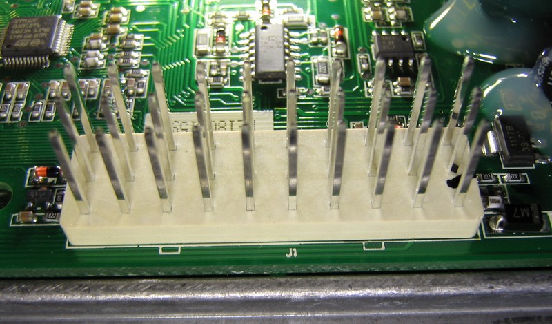

Ved i hvordan man fjerner det hvide plastik i bunden af stikket uden at skade noget?
Jeg ville gerne se på printpladen neden under så jeg kan se hvad de forskellige ben har forbindelse til.

Inden du griber til noget med fræsende tandlægebor eller lign, så bør du kikke efter om printet er med kobberbaner inde imellem over og underside. Hvis der er printbaner inde midt i glasfiberen, er det næsten umuligt at følge banerne. Jeg har forsøgt et par gange, hvor jeg har udsavet komponenter fra brugte/defekte print (primært stik). Så hvis jeg ønskede at bibeholde en stump print omkring benene, så har jeg efterfølgende målt efter usynlige forbindelser. Printstykket er godt at have på stikket, hvis der skal loddes testledninger på stikket.
