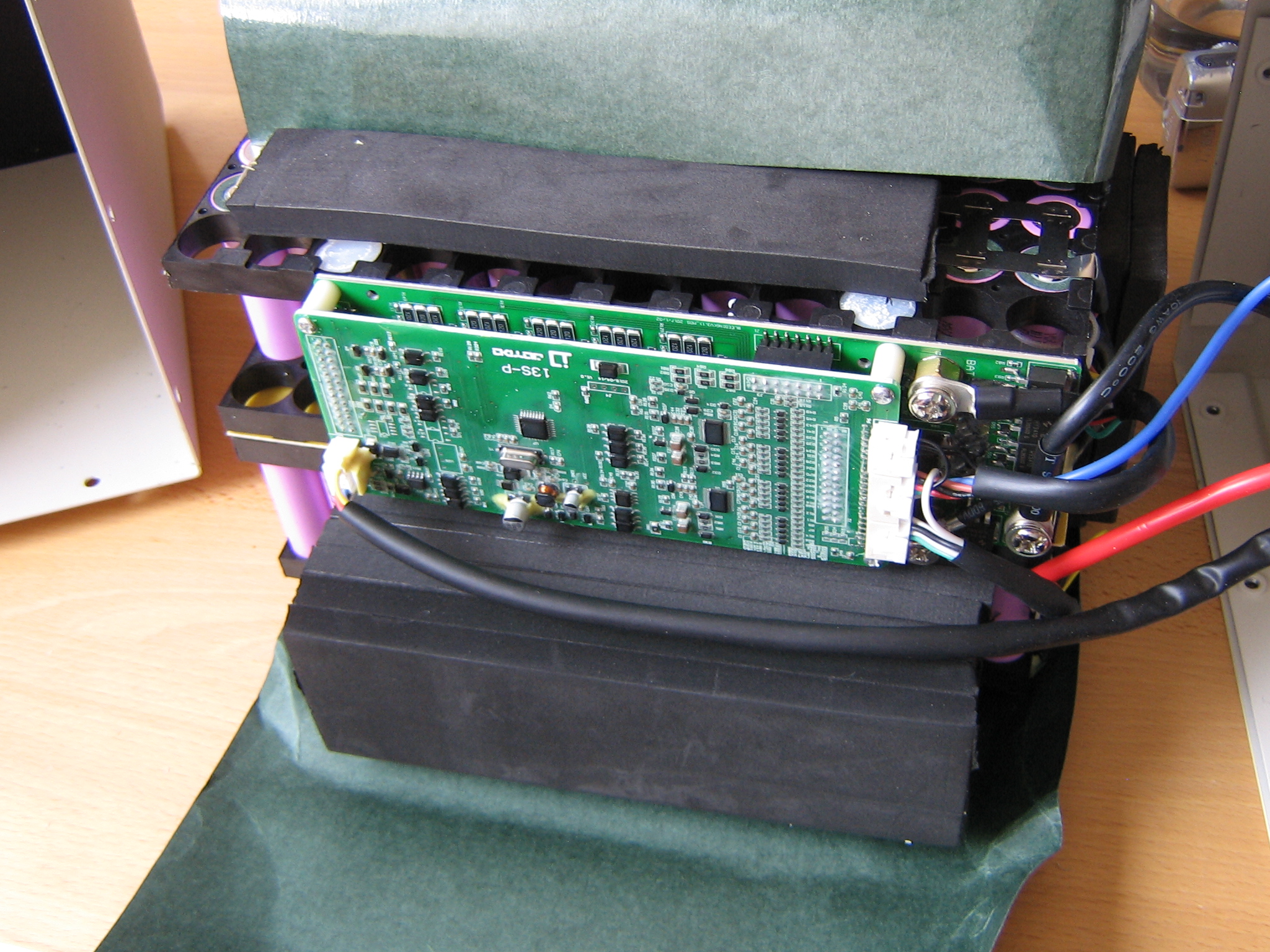

Her er noget om BMS som findes i batteriet på VGA Vax 2019 30 km/t.
Batteriet er delt op i følgende emner:
Batteri RN-EM-4825Li (VGA Vax)
BMS JOYDO 13S-P (VGA Vax)
Celle Dynabat MX18650-26P (VGA Vax)
Bemærk at VGA Vax 2016 bruger en anden type BMS.
Producenten er muligvis:
Taizhou Joydo Energy Technology Co., Ltd.
ijoydo.com BMS(50A) Downloads

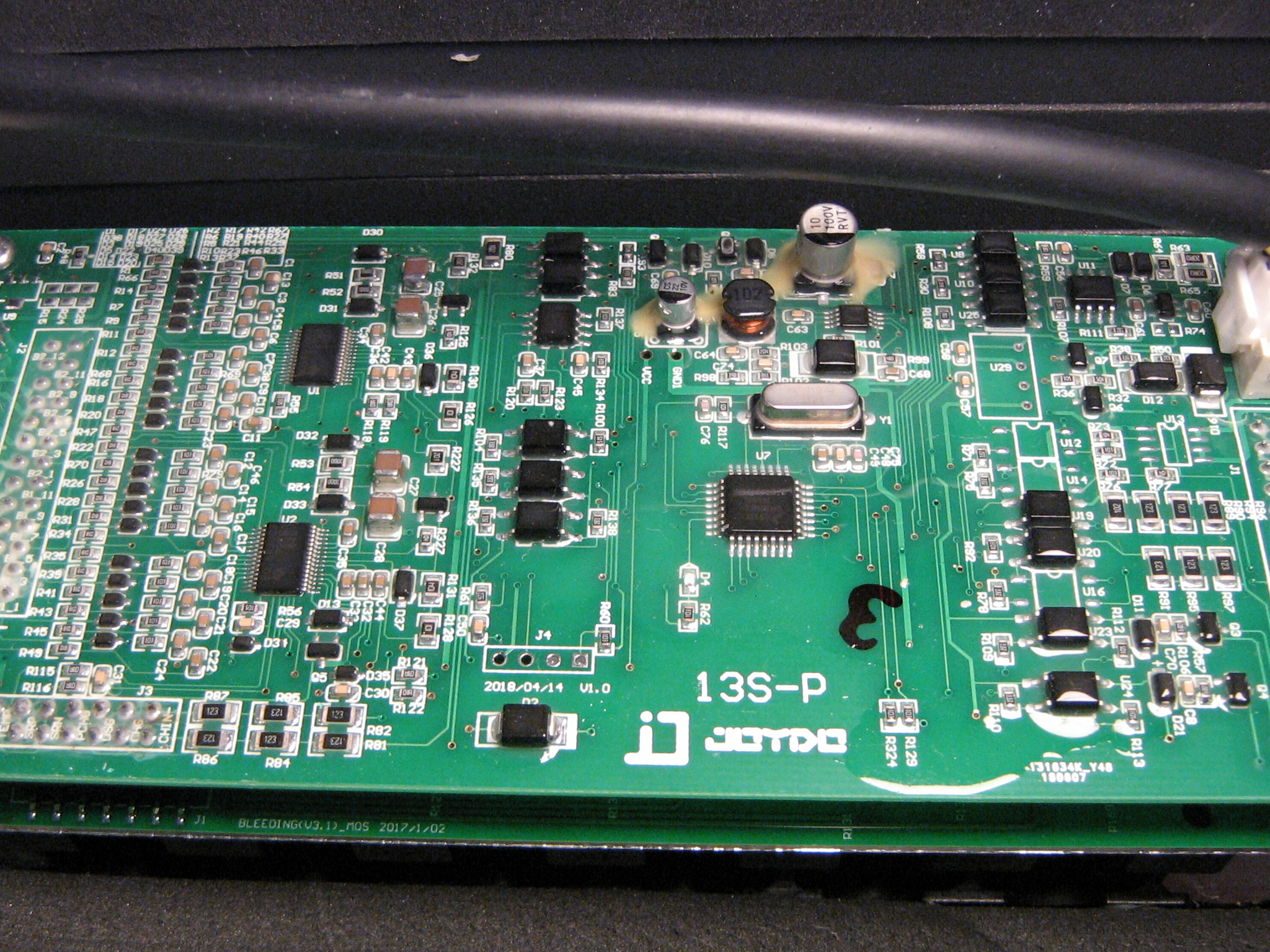

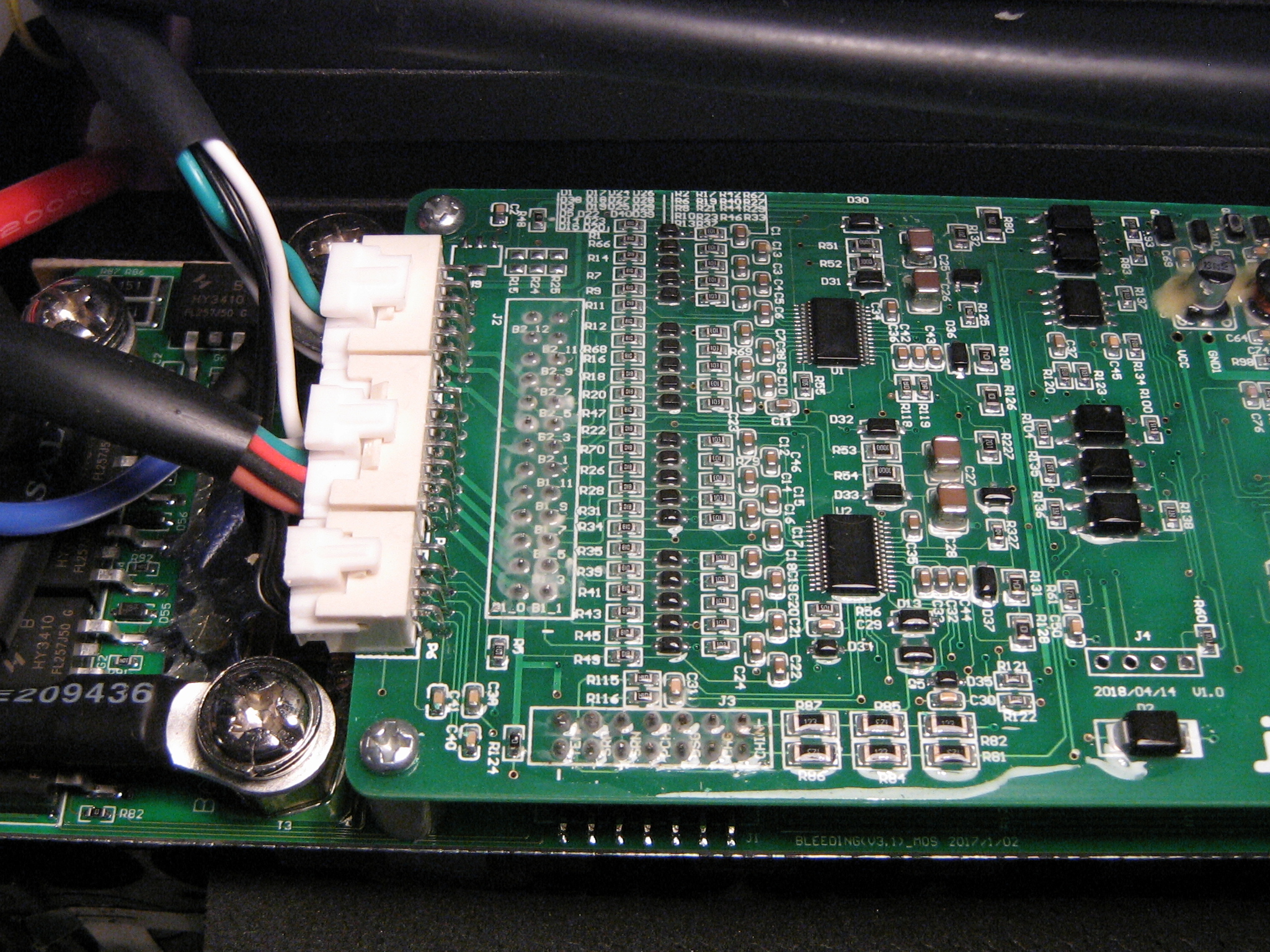

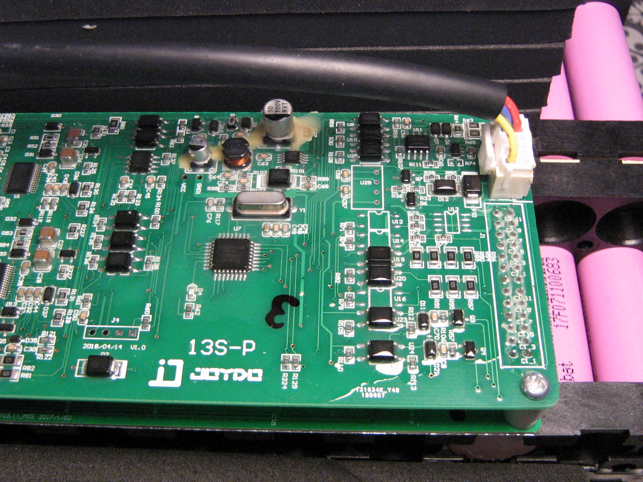

Tekst på yderste printkort:
2018/04/14 V1.0
13S-P
JOYDO

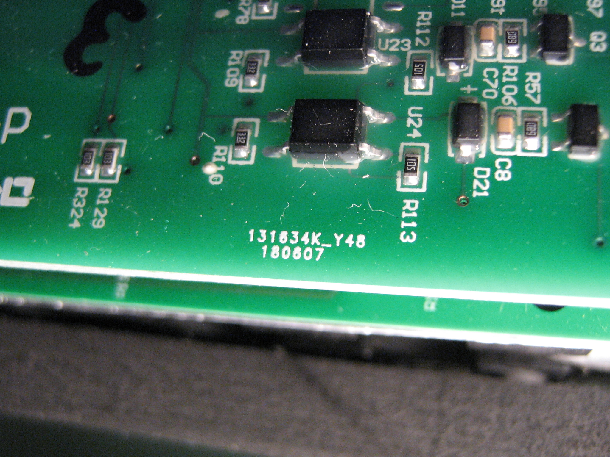

Jeg har 2 BMS'er. På det ene står i øvrigt:
131634K_Y48
180607

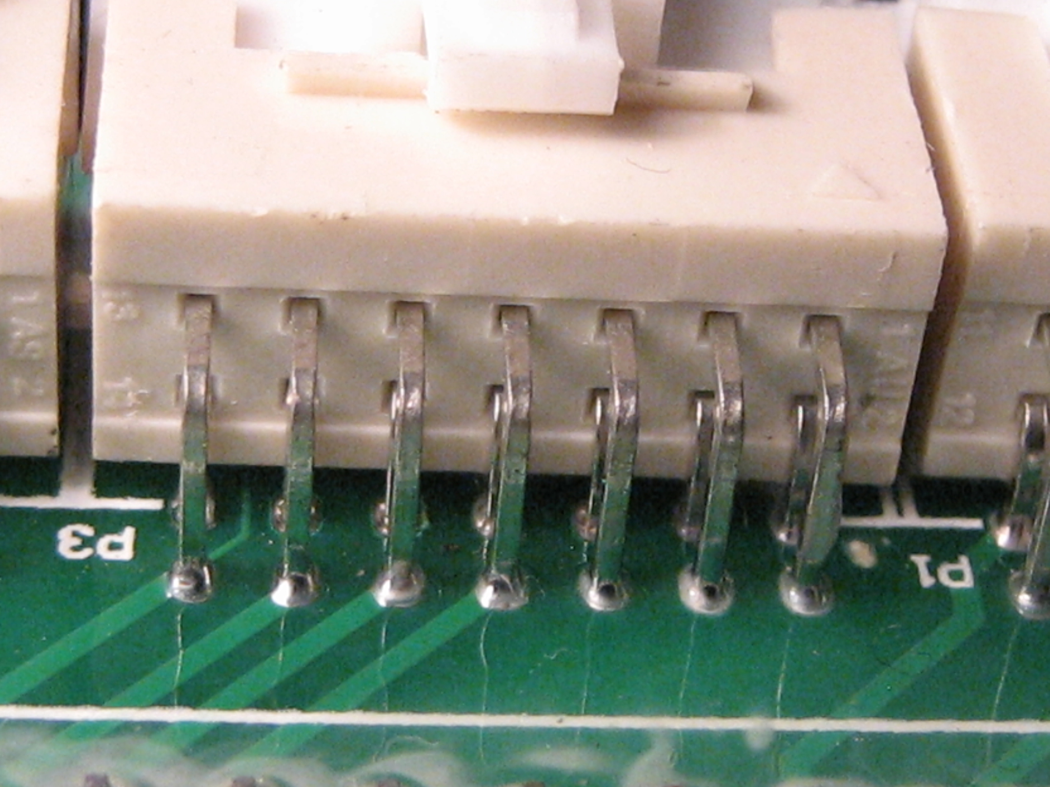

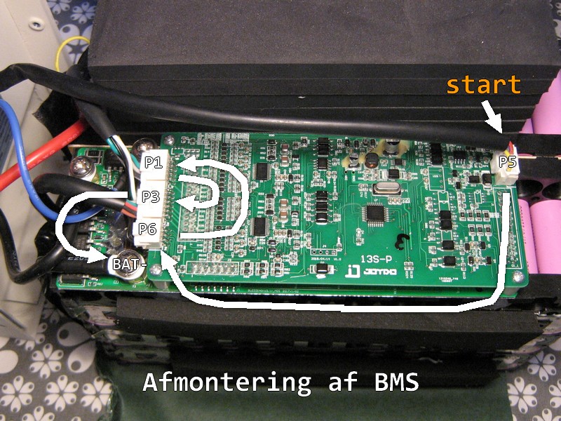

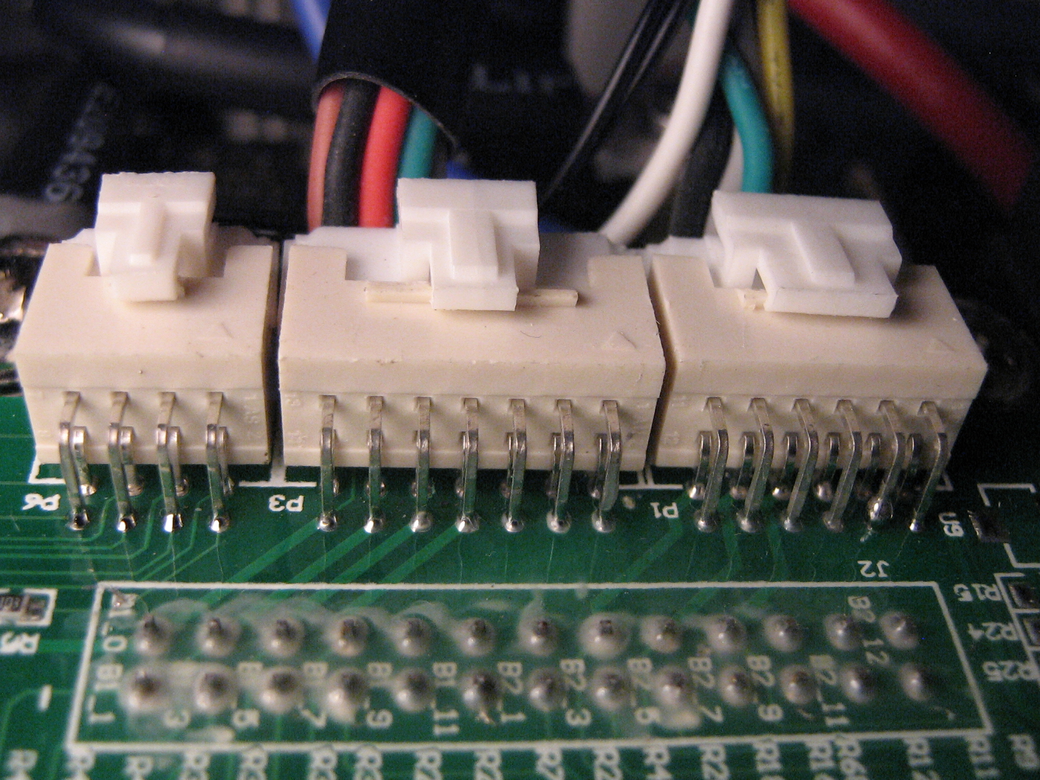

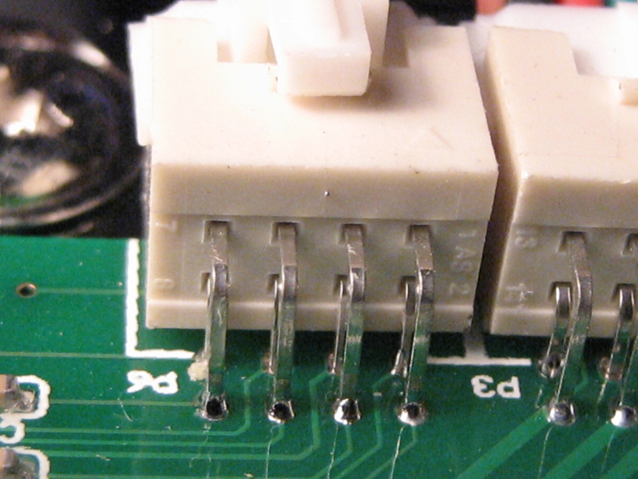

Tilslutninger på yderste printkort:

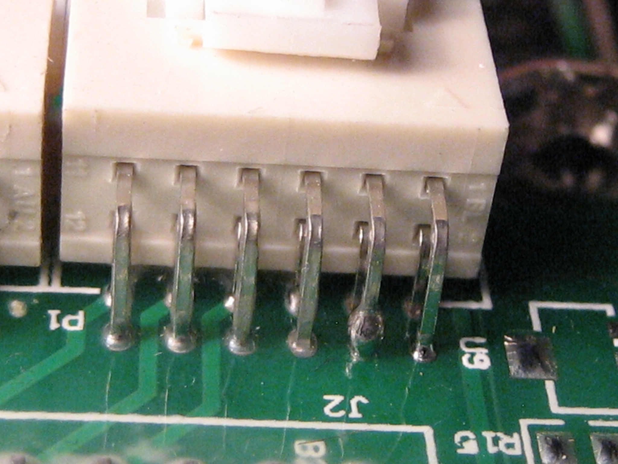

P1: batteriinput af serie 13~24 (kun 6 ud af 12 pladser i brug)
P3: batteriinput af serie 1~12s (kun 8 ud af 14 pladser i brug)
P6: temperatursensorer (kun 4 ud af 8 pladser i brug)
P5: kommunikation og åbning af afladning
J4: ingen pins

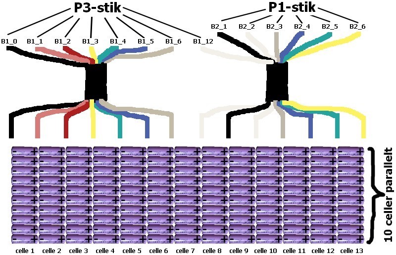

P1 og P3 har forbindelse til celleseriernes plus (+) og minus (-) og bruges vist nok til balancering af cellerne sidst i opladningsforløbet. Der er 13 celler i serie så 14 ledningerne i alt.
P6 for bindelse til 2 temperatursensorer (NTC) som er placeret øverst i batteriet under tapen over cellerne.
P5: bruges både til at åbne for afladning og til kommunikation.
J4: måske til programmering (tilslutning af computer).

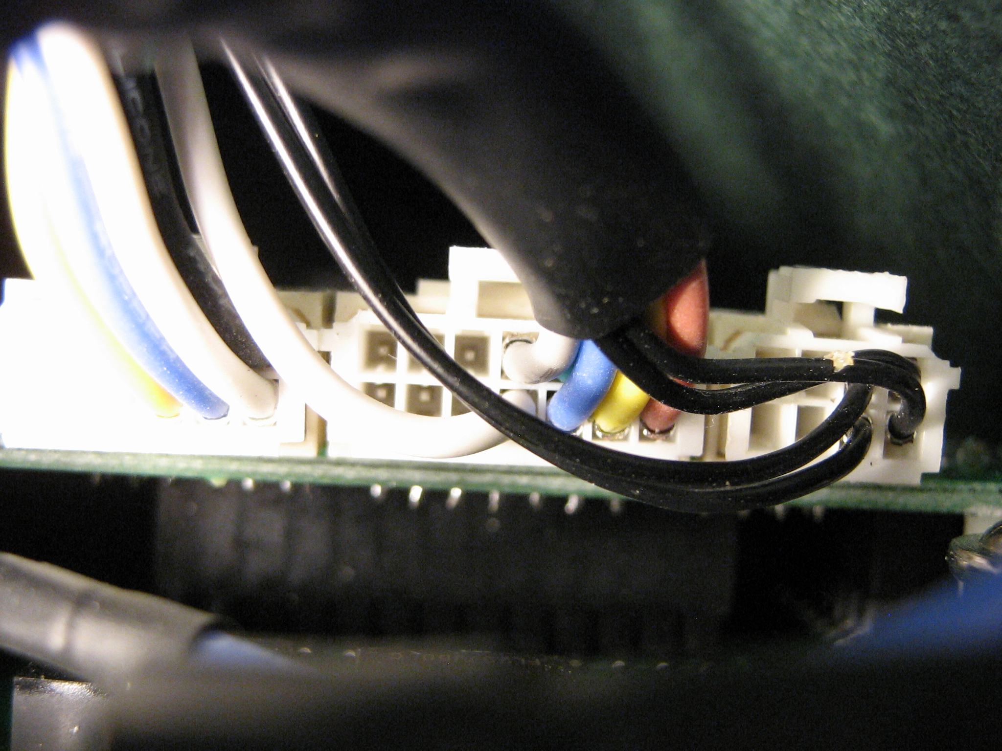

Ledninger ved P5 (Connector of key door and communication port) er vist nok:
Sort: GND12 (Communication place)
Grøn: B (RS485 interface B)
Blå: A (RS485 interface A)
Rød: +12V (Communication input +5V~12V)
Gul: KEY (BMS wake-up input, connect the positive electrode of battery pack)

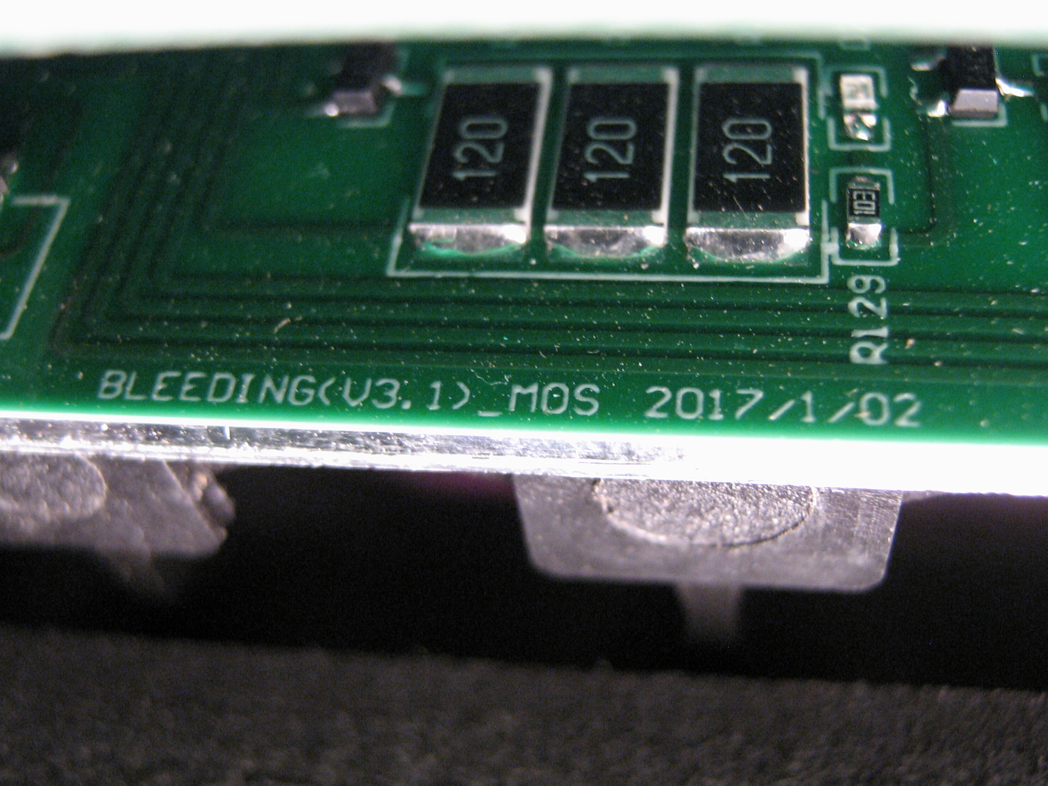

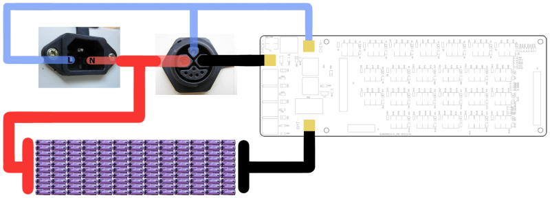

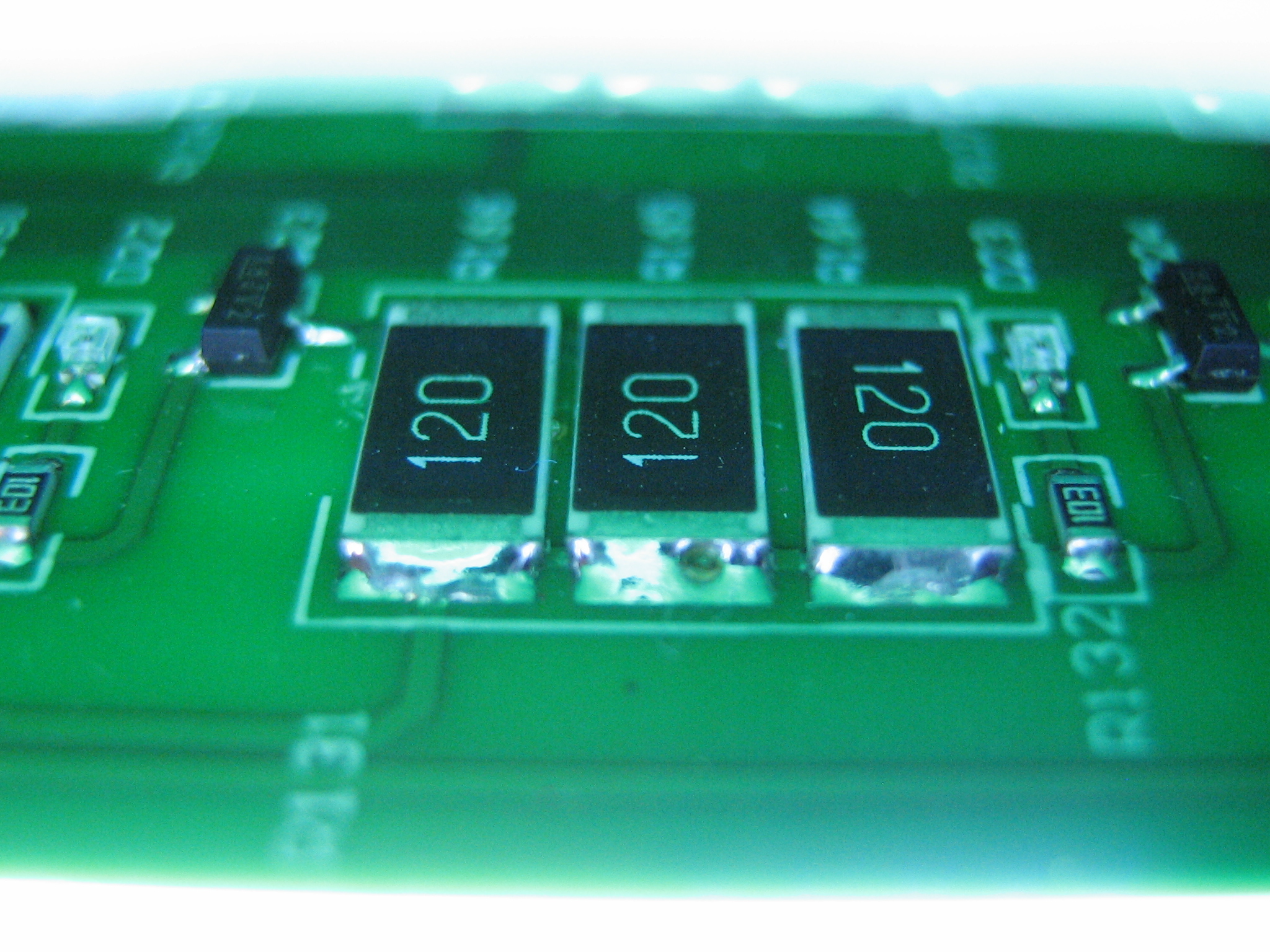

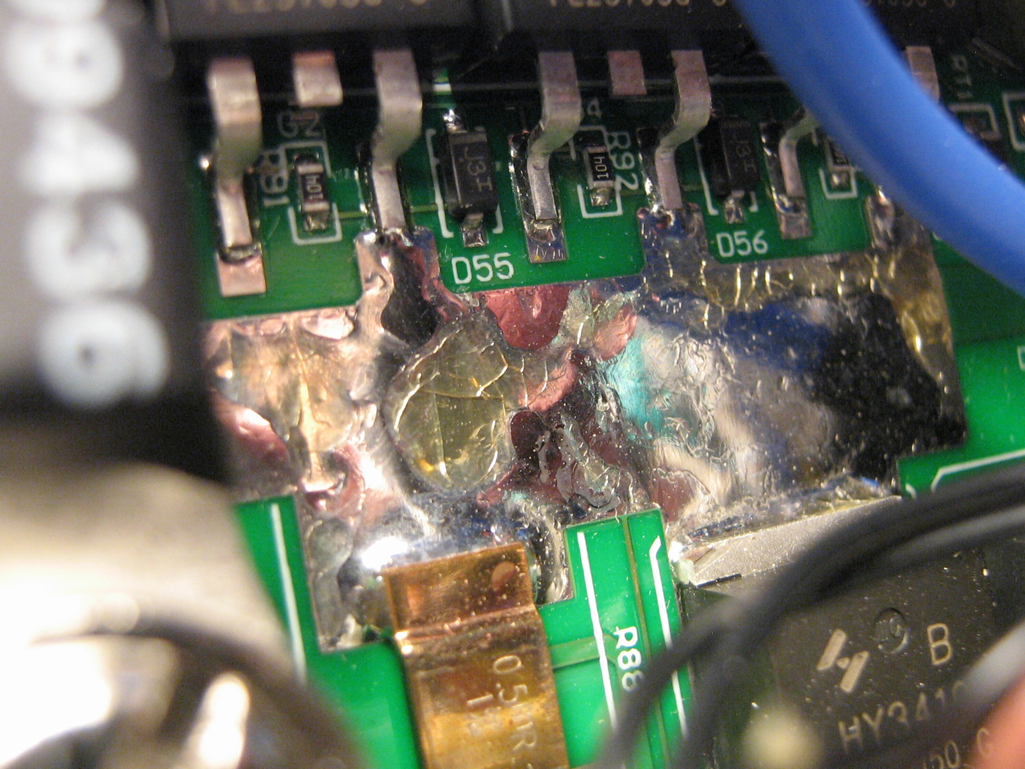

Tekst på underste printkort:
BLEEDING(V3.1)_MOS 2017/1/02

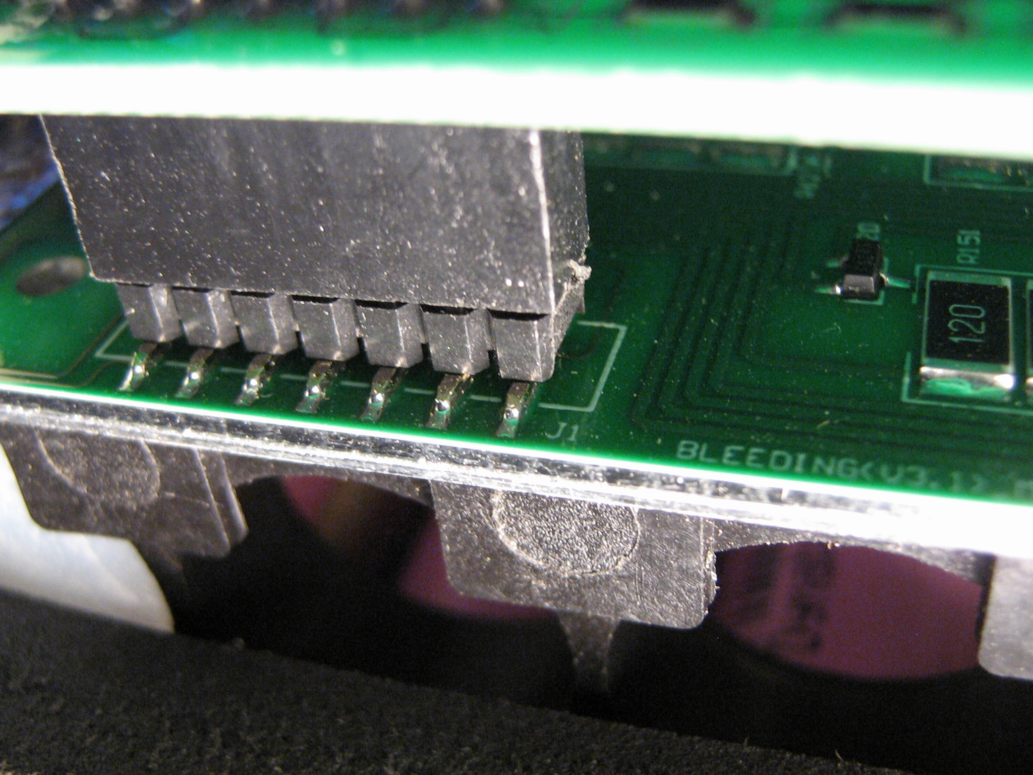

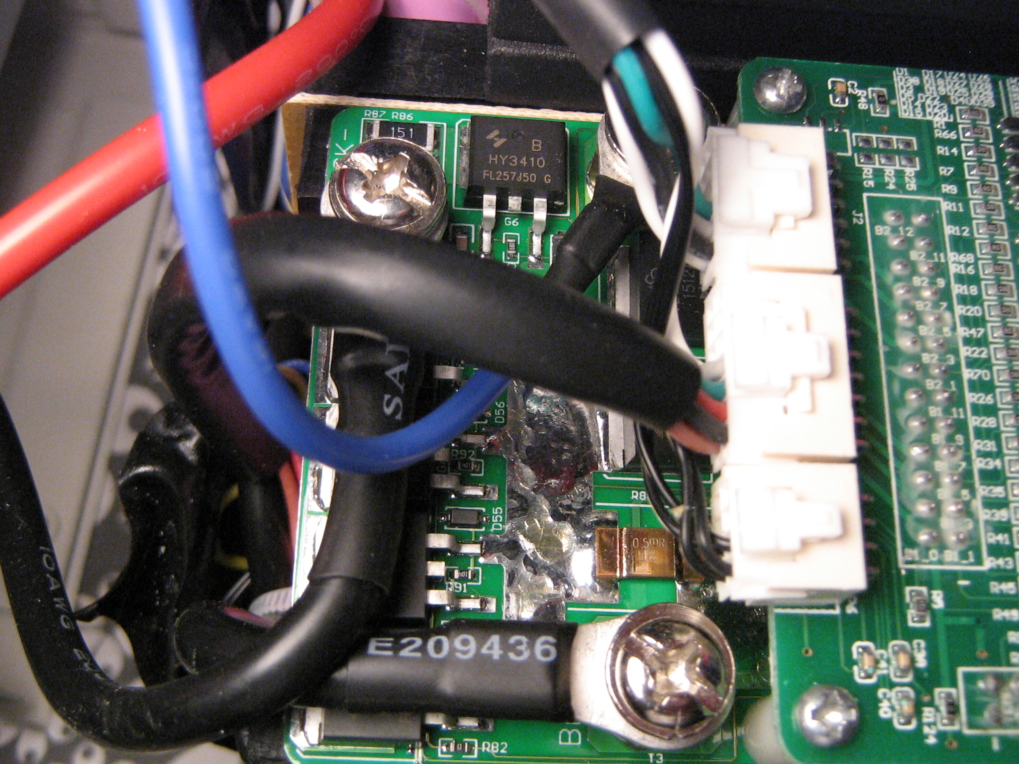

Tilslutninger på underste printkort:
Kobberstuds BAT- (T3): Tykt sort kabel forbundet til minus (-) på celle i øverste lag. Copper stud BAT-, connect battery pack’s negative electrode
Kobberstuds PACK- (T2): Afladning. Tykt sort kabel forbundet til det runde Chogori-stik. Copper stud PACK-, connect load’s negative electrode
Kobberstuds CHIN-: Opladning. Medium blåt kabel forbundet til det runde Chogori-stik og L-spyd i det kantede opladningsstik. Copper stud CHIN-, connect charger’s negative electrode
Equilibrium circuit board has three copper studs, BAT- connect the negative electrode of battery pack, PACK- is the output of battery pack, connect the negative electrode of load, CHIN- is the interface of charger, connect the negative electrode of charger.
CHIN er måske en forkortelse af CHarger INput. Eller måske Charger INterface.

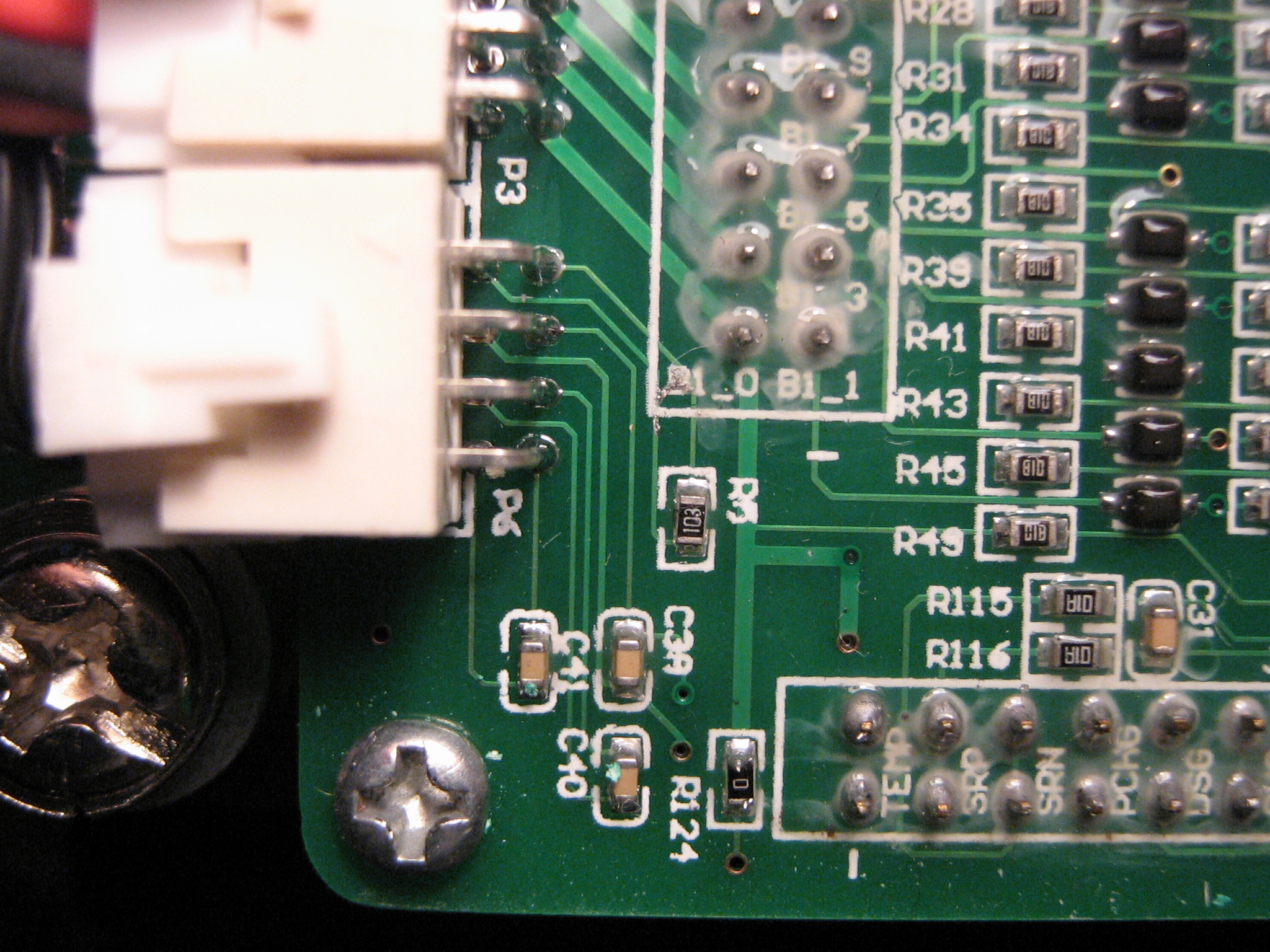

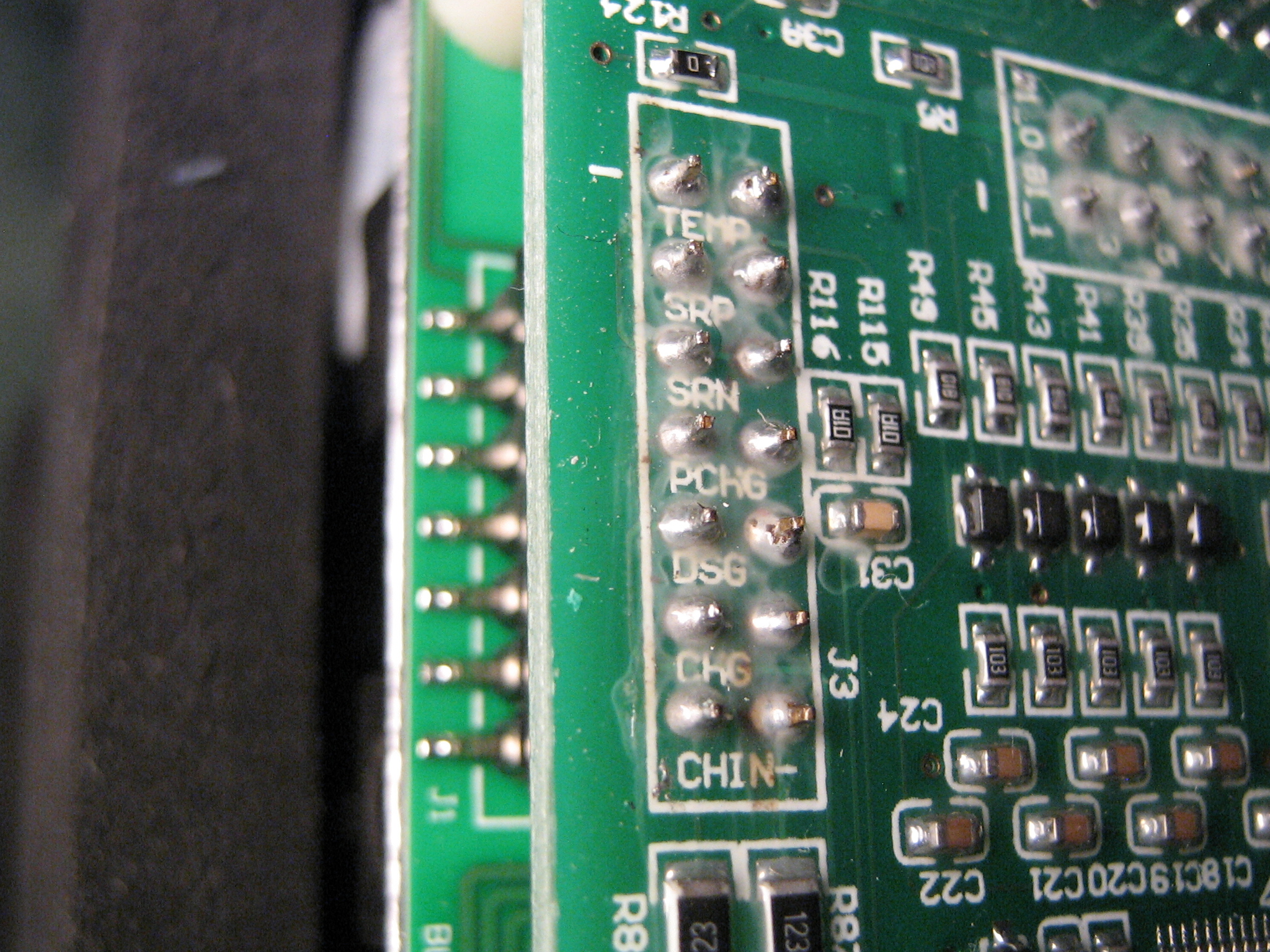

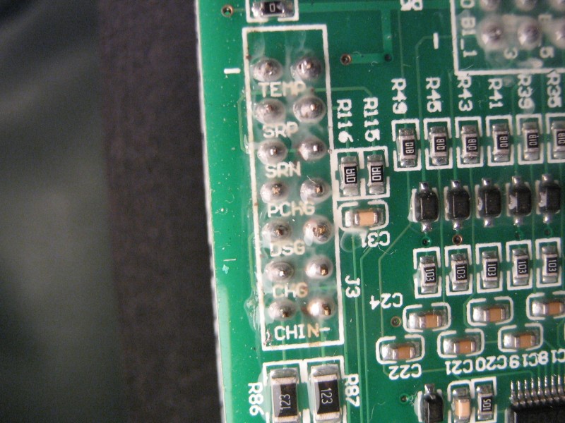

Ved J3 står:
TEMP
SRP
SRN
PCHG
DSG
CHG
CHIN-
I BMS Specification.docx ser det ud til at BMS'en har:
Maksimal strømstyrke ved afladning (kontinuerligt): 50 ampere
Maksimal strømstyrke ved opladning (kontinuerligt): 12 ampere

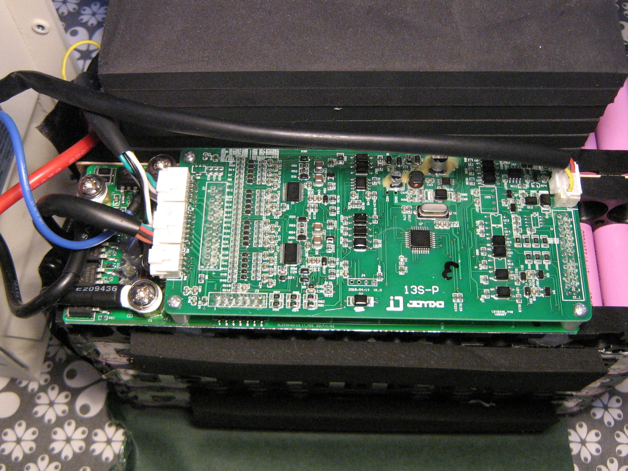

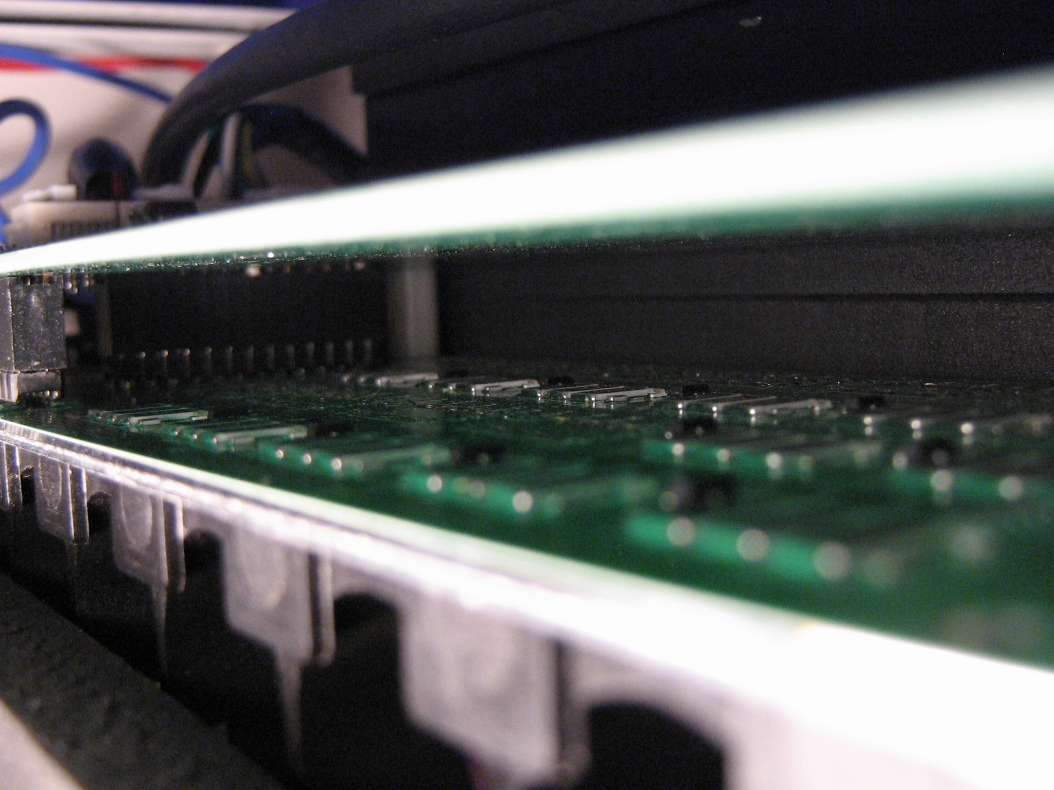

Skruer og afstandsstykker:
4 skruer holder BMS'en fast på 3 dummy celler i rammen.

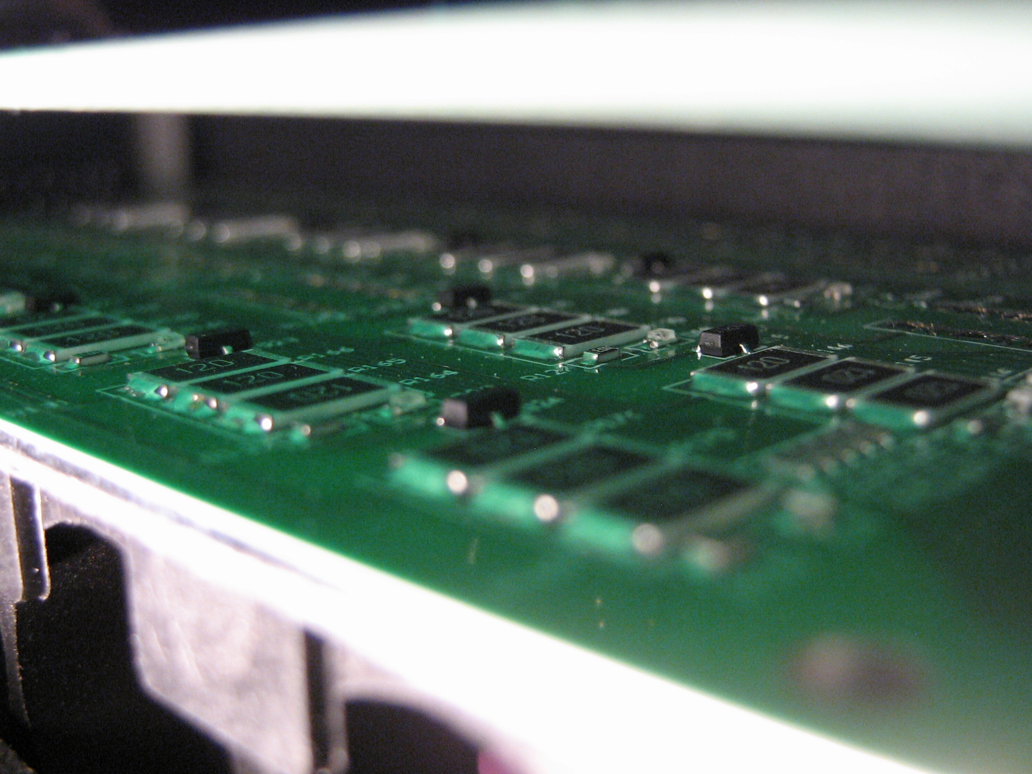

Mellem de to printplader er 4 afstandsstykker som sidder løst og som dermed kan falde af når skruerne tages ud.

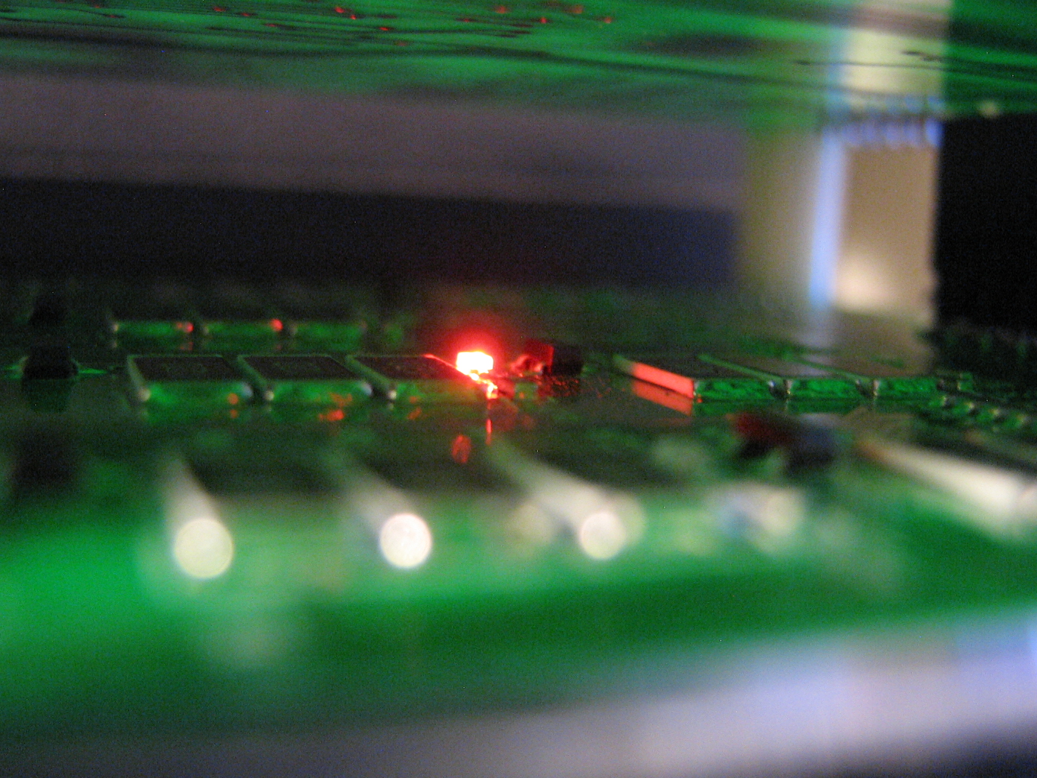

Vækning af BMS:
Når lille gul ledning får + fra tyk rød ledning så vækkes BMS'en.
Det ser ud til at hvis opladeren har været sat til og opladningen er afsluttet og efterfølgende balancering også er afsluttet så kan man få opladningen til at starte igen uden at tænde/slukke/fjerne/tilslutte opladeren ved at afbryde forbindelsen mellem lille gul og tyk rød. Opladningen begynder når forbindelsen afbrydes. Også hvis forbindelsen ikke er der til at starte med så kan man kortslutte ledningerne og så begynder opladningen i det forbindelsen afbrydes.
Opladningen stopper vist når en parallel er oppe på 4,20 volt og balanceringen stopper vist når alle paralleller er under 4,00 volt.

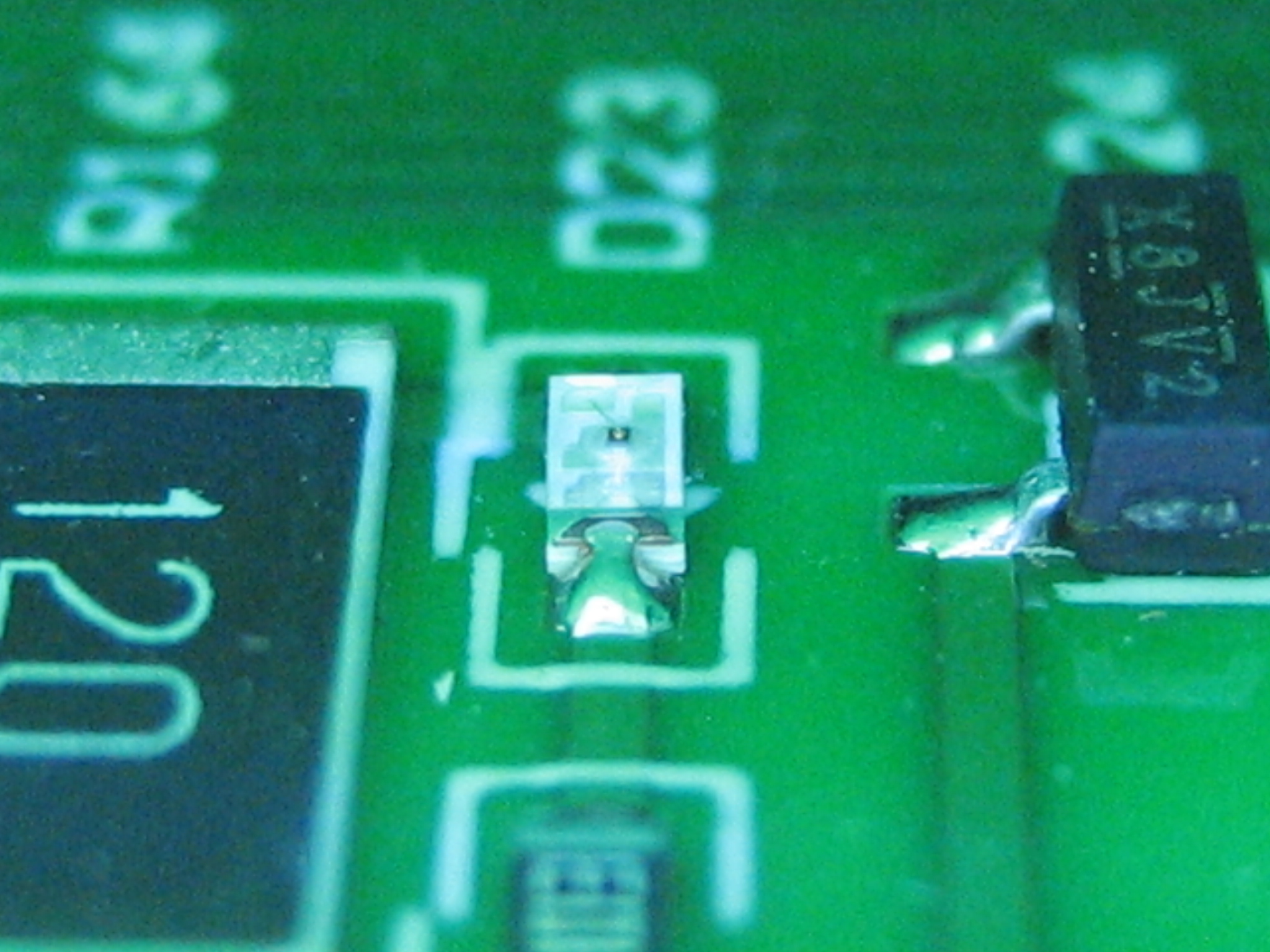

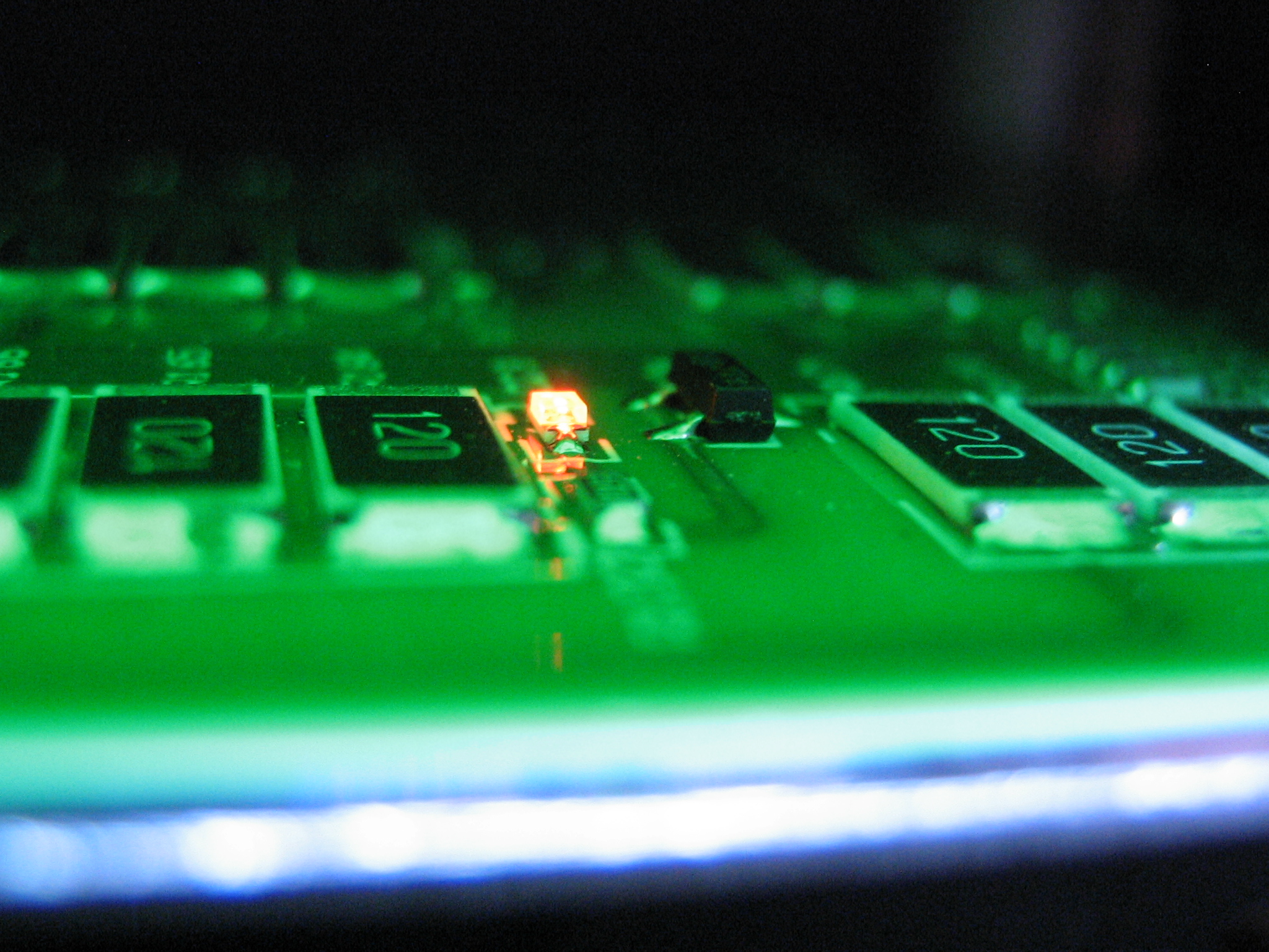

Vækning af BMS:

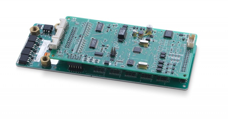

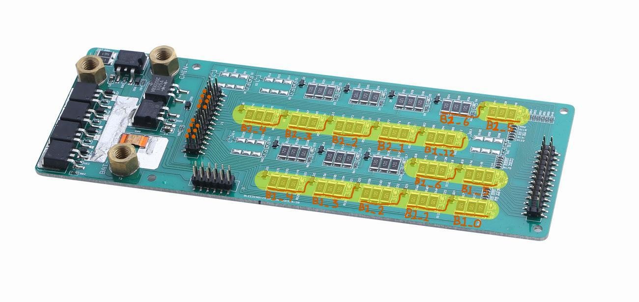

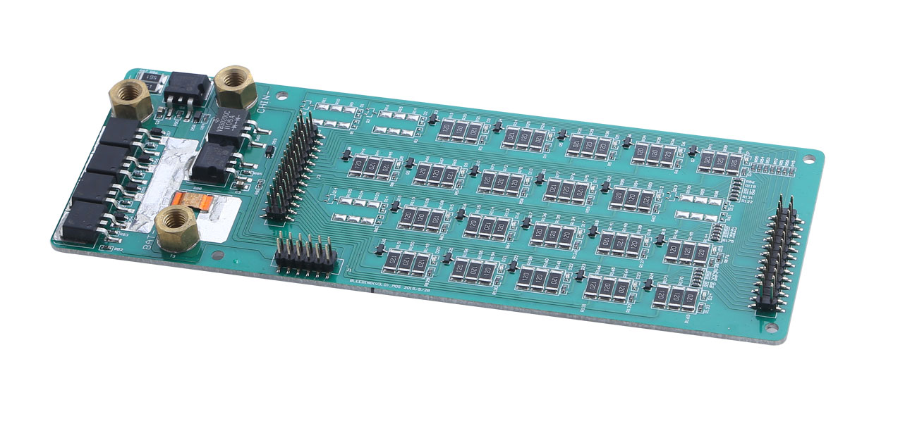

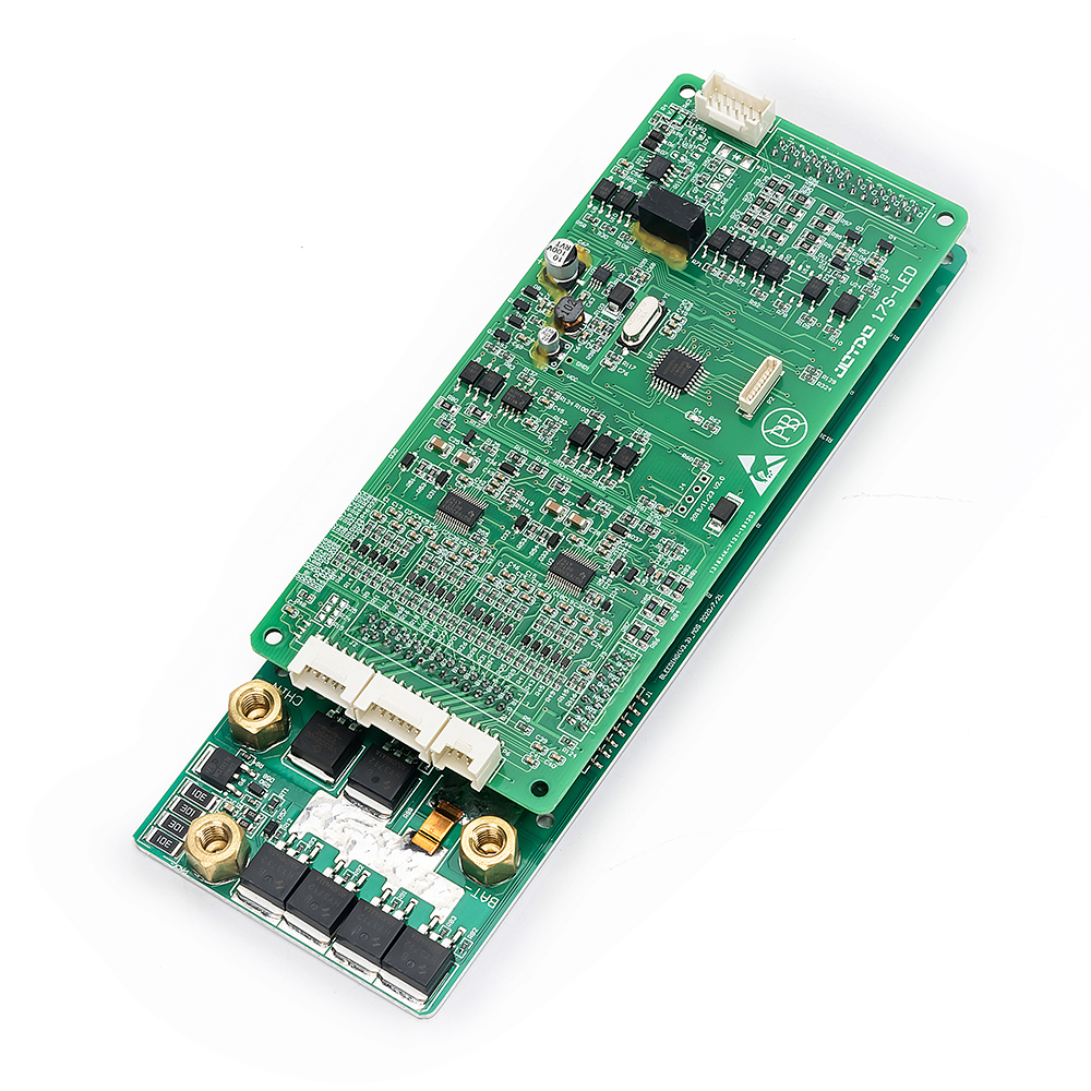

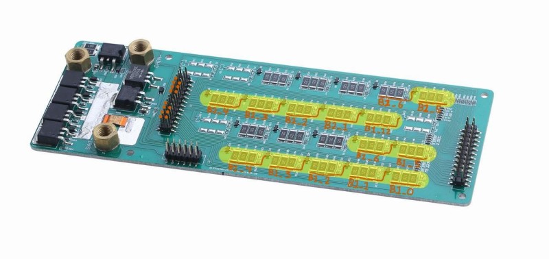

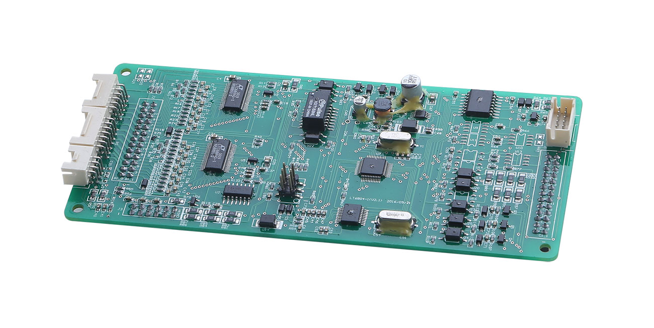

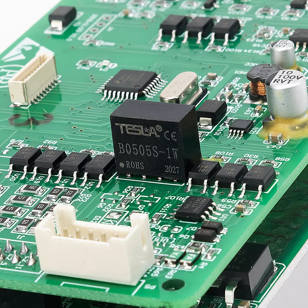

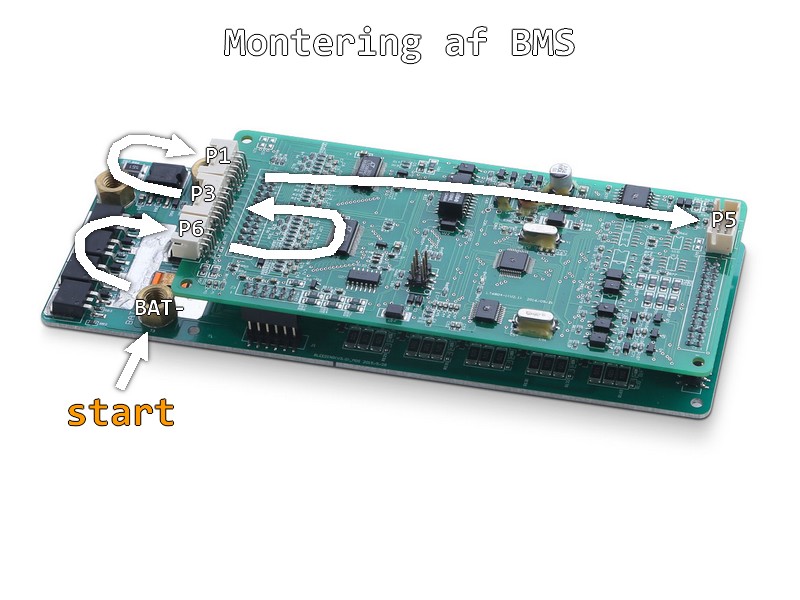

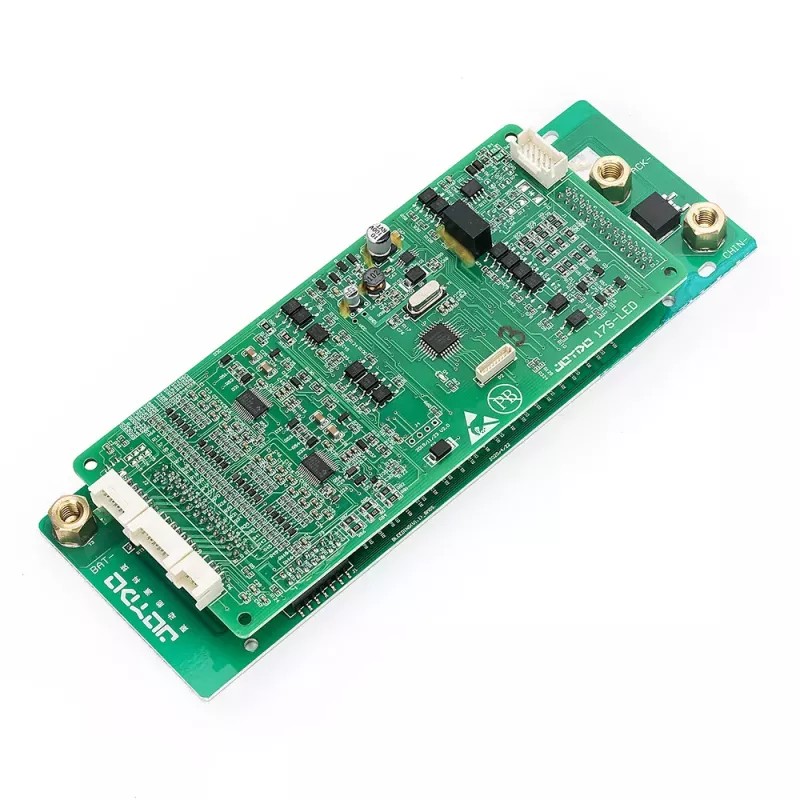

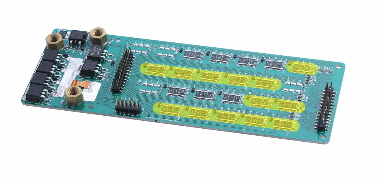

Her er diverse ting fra BMS(50A) og Downloads.
Billederne af BMS (50A) ligner meget den der findes i batteriet men dog ikke helt identisk.
I docx-filen står at BMS'en er fremstillet af:
Taizhou Joydo energy technology co., LTD.
At BMS'en består af:
data acquisition circuit board
balanced circuit board/equalizer circuit board/equilibrium circuit board

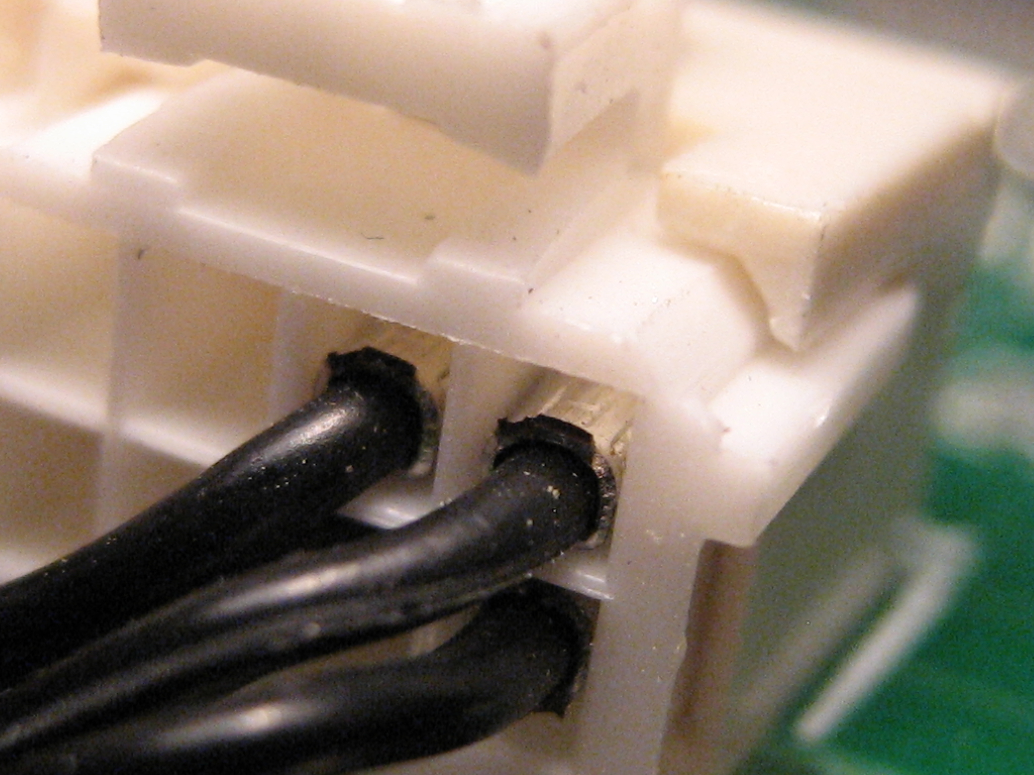

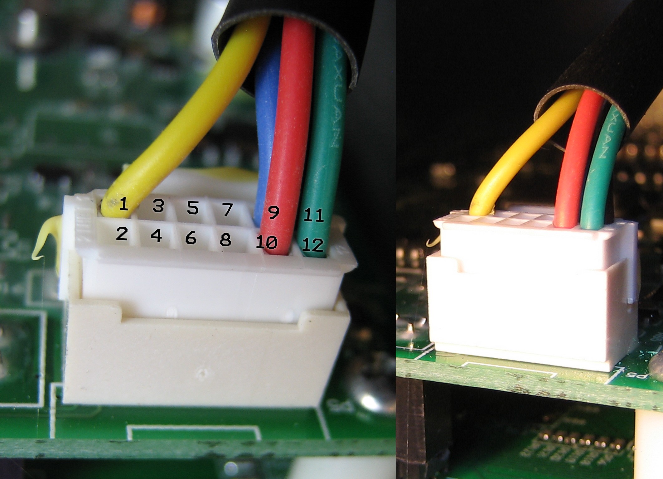

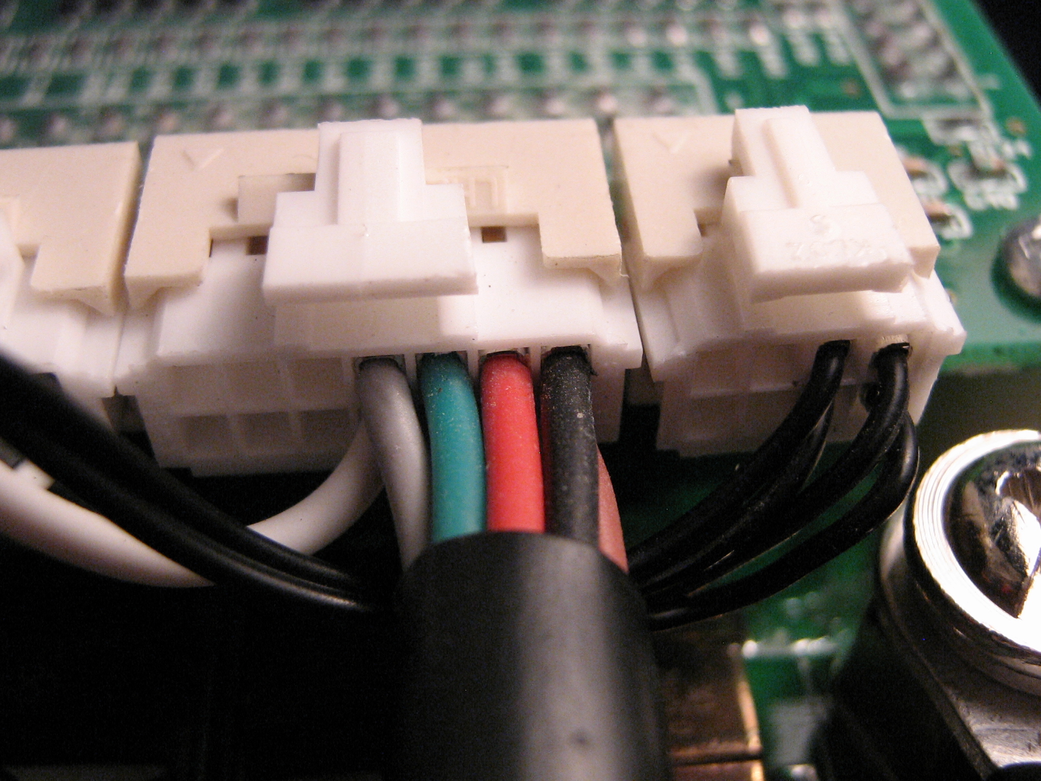

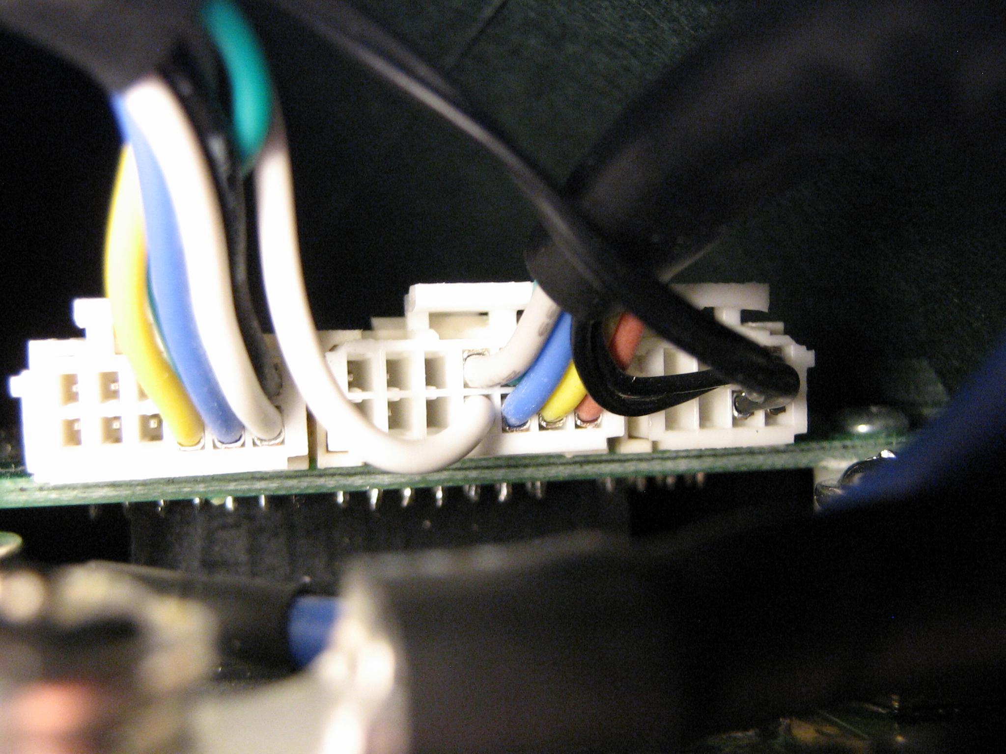

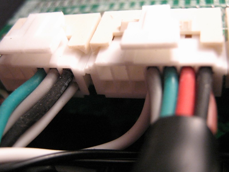

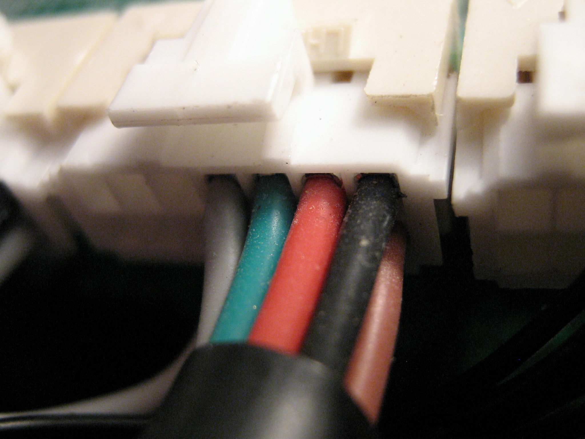

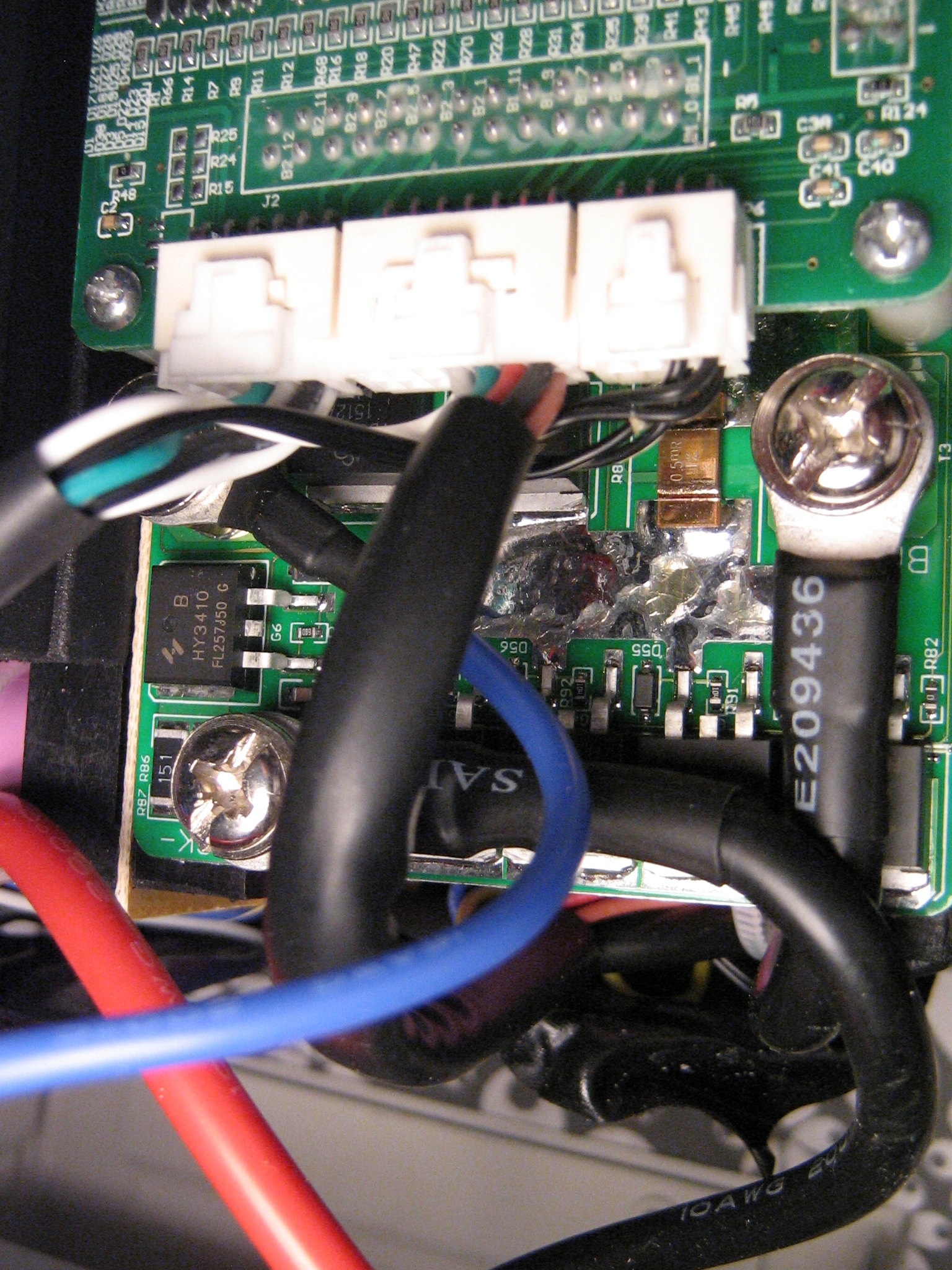

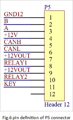

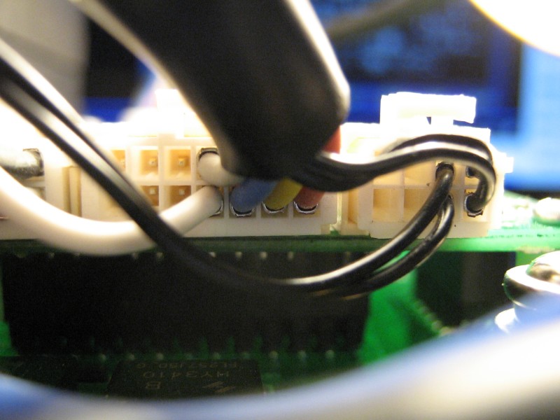

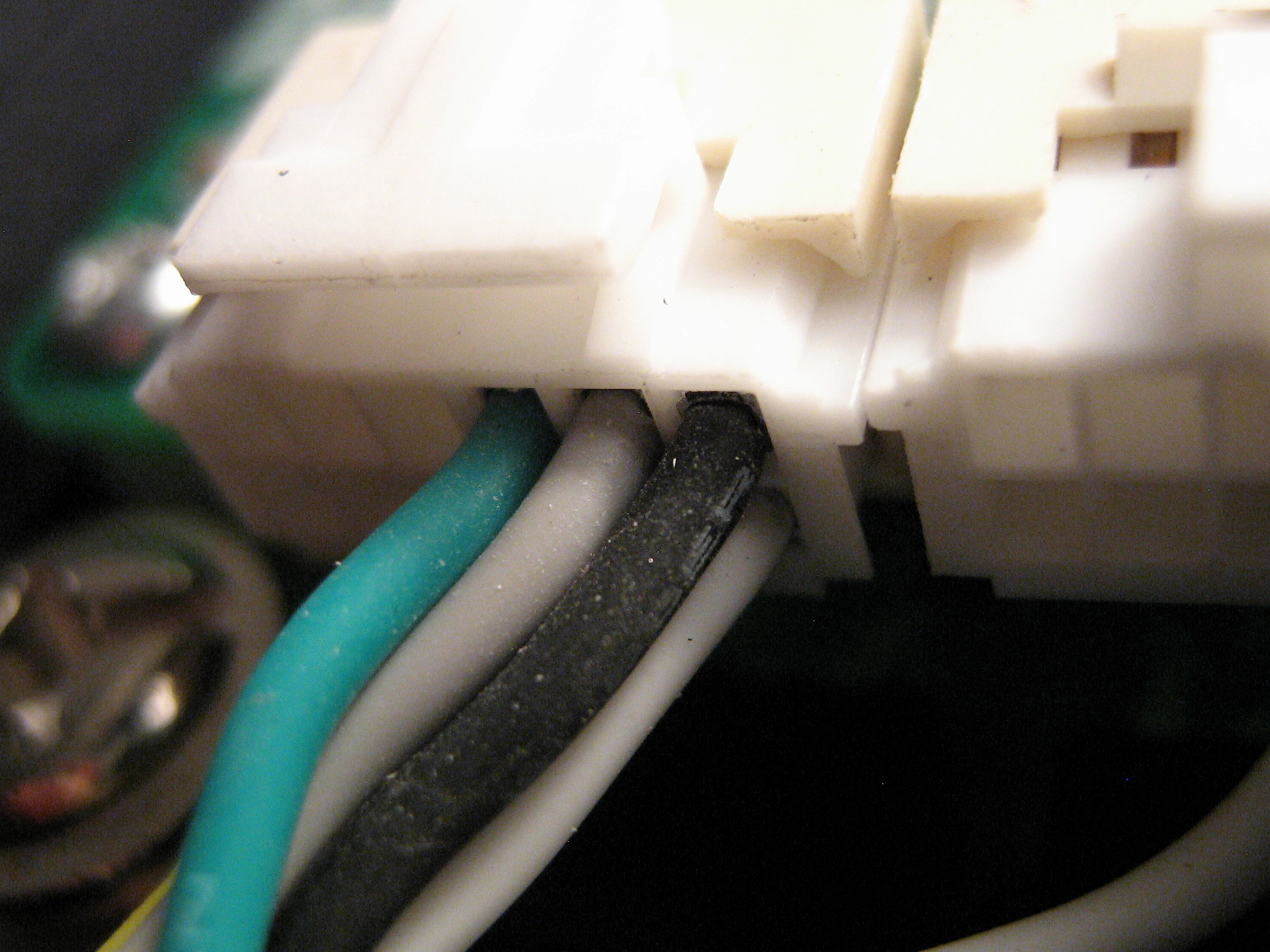

P5-stikket har 12 stikben og kaldes "Connector of key door and communication port".
5 ledninger (gul, blå, rød, sort, grøn) er tilsluttet stikket.
Men der ser ud til at være et problem med pintallene.
Det er som om stikket skulle havde siddet på modsatte side at printpladen for pintallene skulle passe.
I følge det der står på det hvide plastikstik:
Pin 1: gul ledning
Pin 9: blå ledning
Pin 10: rød ledning
Pin 11: sort ledning
Pin 12: grøn ledning

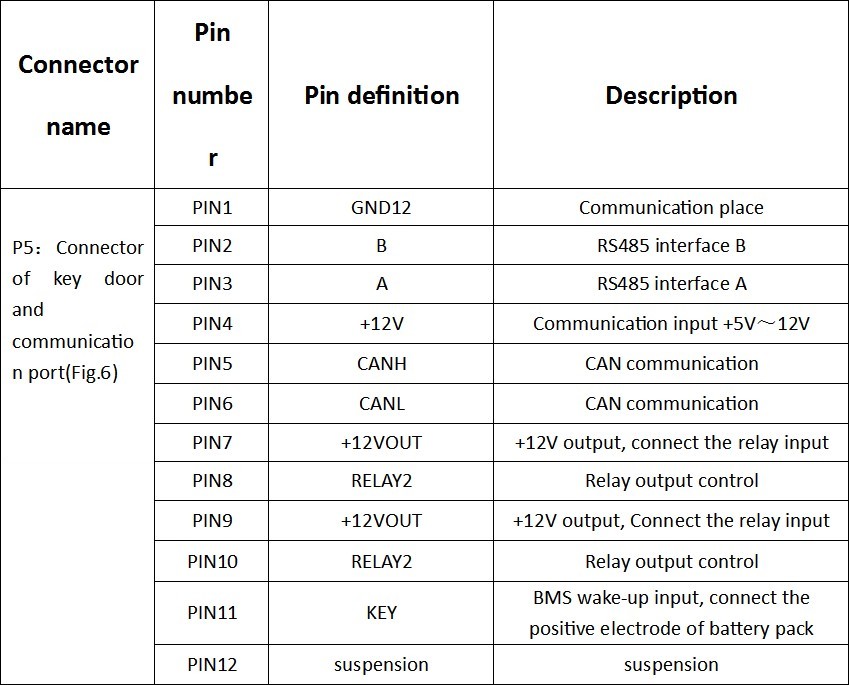

I følge BMS Specification.docx virker det mere som om det er sådan her:
Pin 1: sort ledning
Pin 2: grøn ledning
Pin 3: blå ledning
Pin 4: rød ledning
Pin 11: gul ledning
Så passer det bedre med at rød er + og sort er jord og det der står på det hvide plastikstik er forkert så gætter på det er sådan her:
Pin 1: sort ledning (GND12 | Communication place)
Pin 2: grøn ledning (B | RS485 interface B)
Pin 3: blå ledning (A | RS485 interface A)
Pin 4: rød ledning (+12V | Communication input +5V~12V)
Pin 11: gul ledning (KEY | BMS wake-up input, connect the positive electrode of battery pack)
Så fire ledninger (sort, grøn, blå, rød) er åbenbart til RS485-kommunikation.
Bruges formodentligt til f.eks. "JOYDO Battery System Detector" for at diagnosticere batteriet. Se mere på https://scootergrisen.org/forum/viewtop ... 35&p=25844
Og til programmering vel. Ændring af parametre.
Ved ikke om det også kan bruges under kørsel til f.eks. at vise data på et display/speedometer der er i stand til det.
Jeg tænker at det måske kunne bruges til at vise en mere præcis indikation at batteriets opladningstilstand/resterende rækkevidde.
På VGA Vax 2019 er der kun videre forbindelse for én ledning.
Jeg tror det er den der kaldes KEY (PIN11).
I batterikablet og ledningsnettet er det en meget lille gul ledning.
Men selvom både P5-stikket og batterikablet har gul, blå, rød, sort, grøn så kan det måske være at den gulde ledning ved P5-stikket ikke har forbindelse med gul ledning i batterikabel. Måske sort ledning I BMS går til gul ledning i batterikabel. Test det.

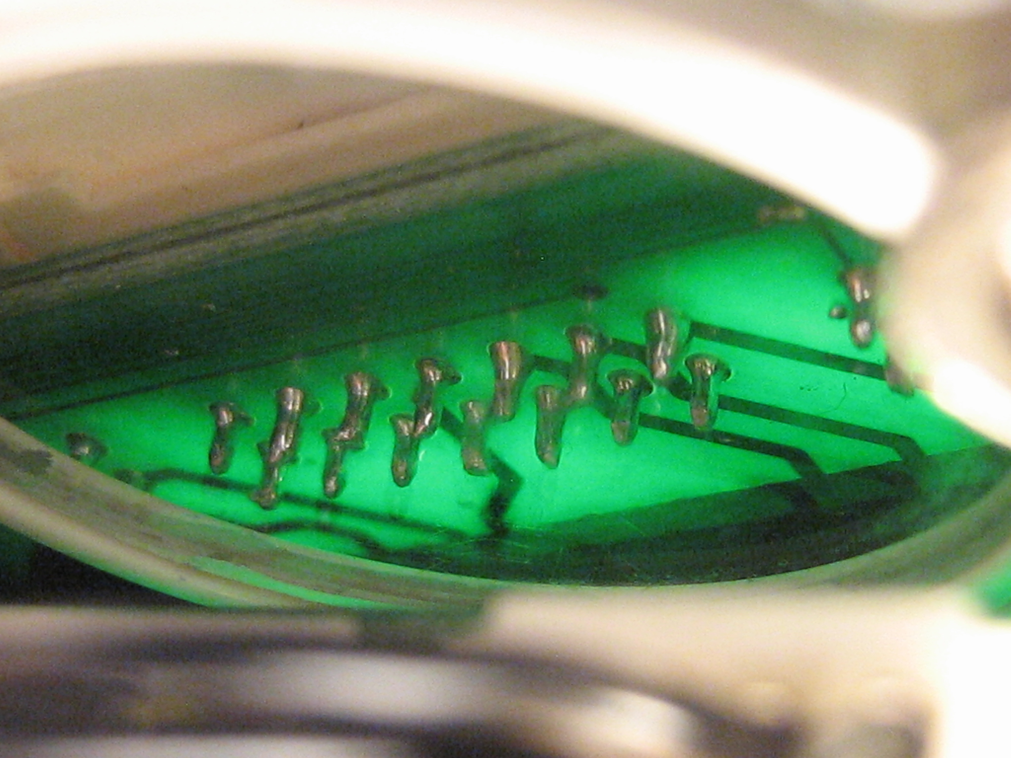

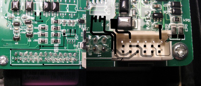

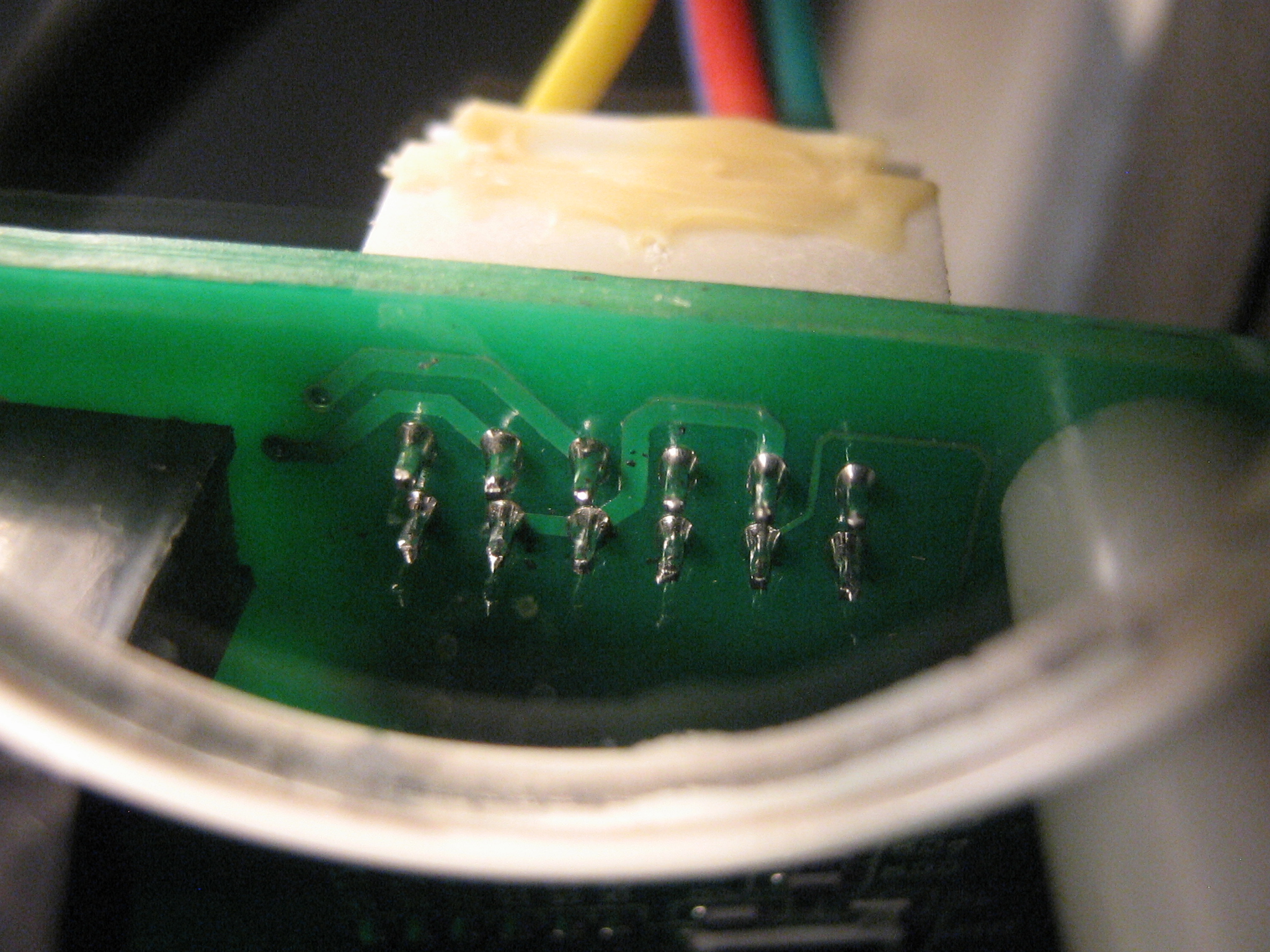

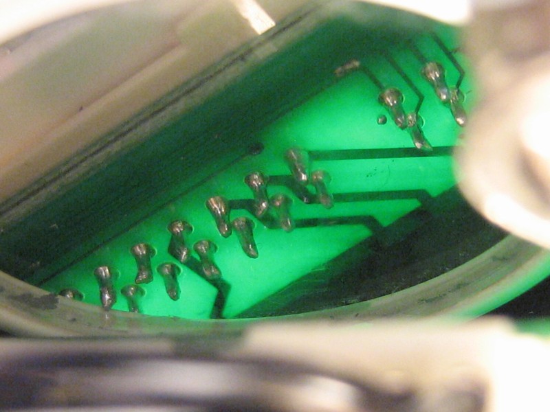

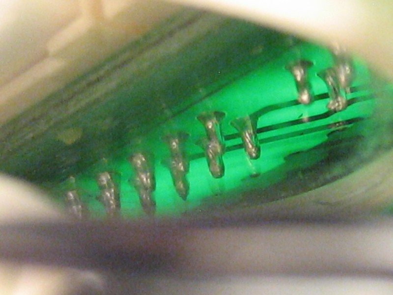

Billede af printpladens underside.
Billedet er taget igennem et spejl og efterfølgende spejlvendt.
Her kan det ses at der er 3 stikben som har forbindelse til det samme og ved at sammenligne med skemaet fra BMS Specification.docx kan man se at det passe med at pin 1 er den sort ledning. Altså de følger ikke de tal der står på det hvide plastikstik. Pin 8 og 10 har forbindelse til U13 men elektronik mangler. Så den funktion mangler nok hvad end det er (Relay2 - Relay output control).
Pin 3 går til R65.
11 går måske til U13.
12 går måske (måske sammen med 11) til U16 (elektronik mangler).
Forbindelser på printpladen som jeg indtil videre kan se det.

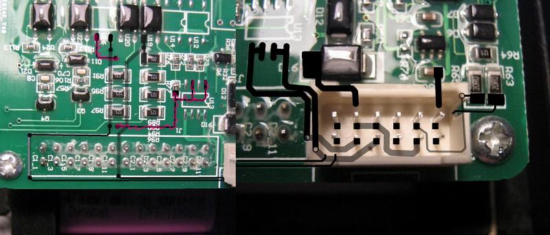

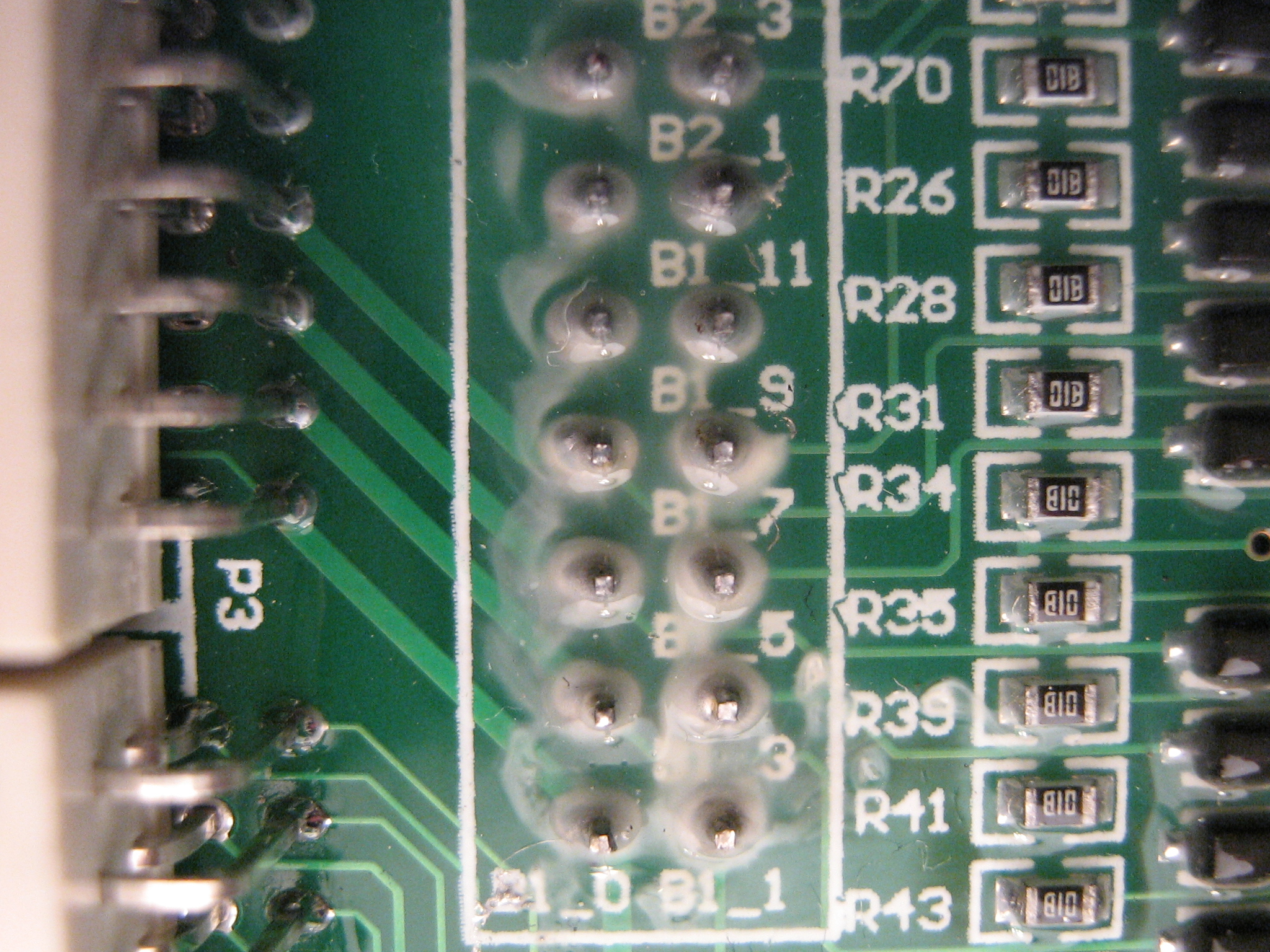

Pin 3 går til R65.

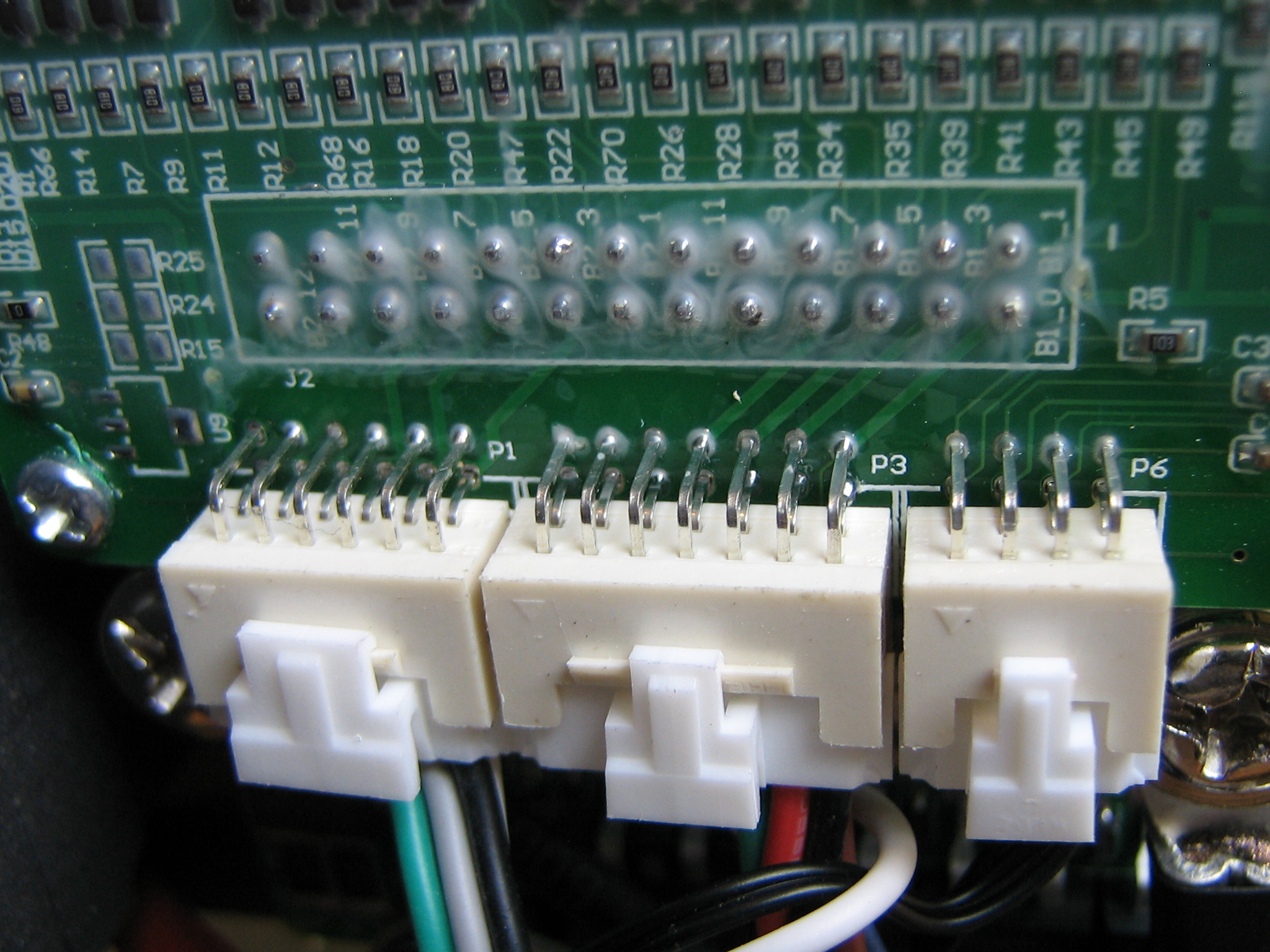

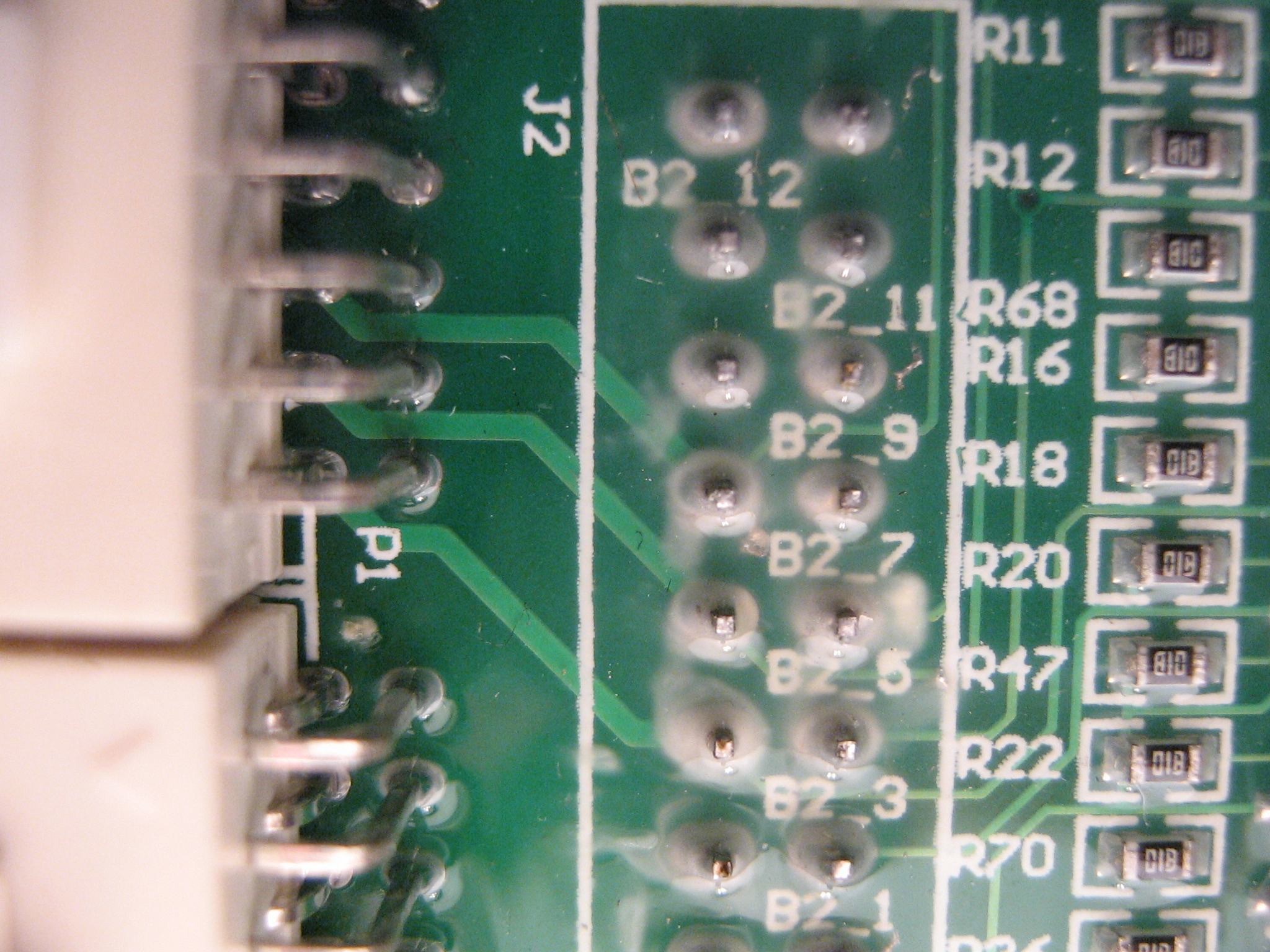

Det passe ikke med det der står i BMS Specification.docx hvor pintallene er anderledes. I BMS Specification.docx lader det til at pintallene er sådan her.
Er ikke sikker på P6 endnu.

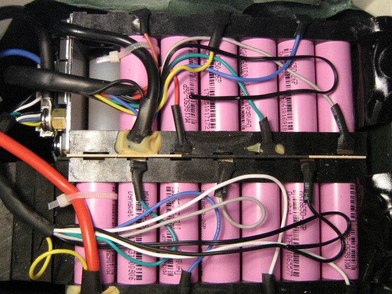

Oversigt af BMS i batteri 2 (18001N00135).

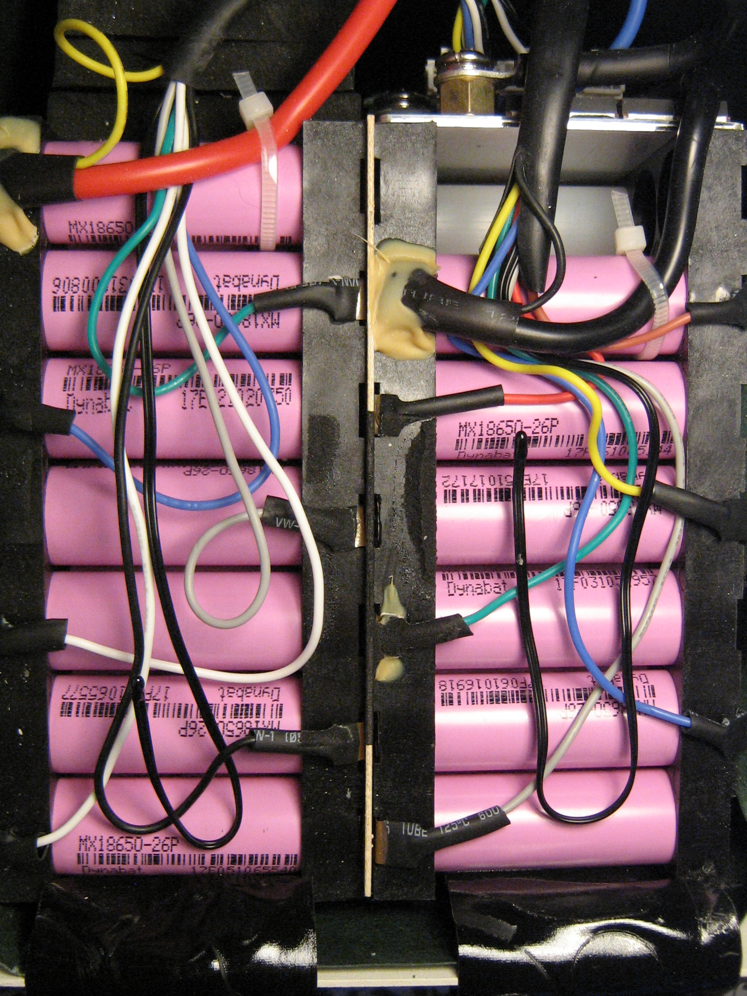

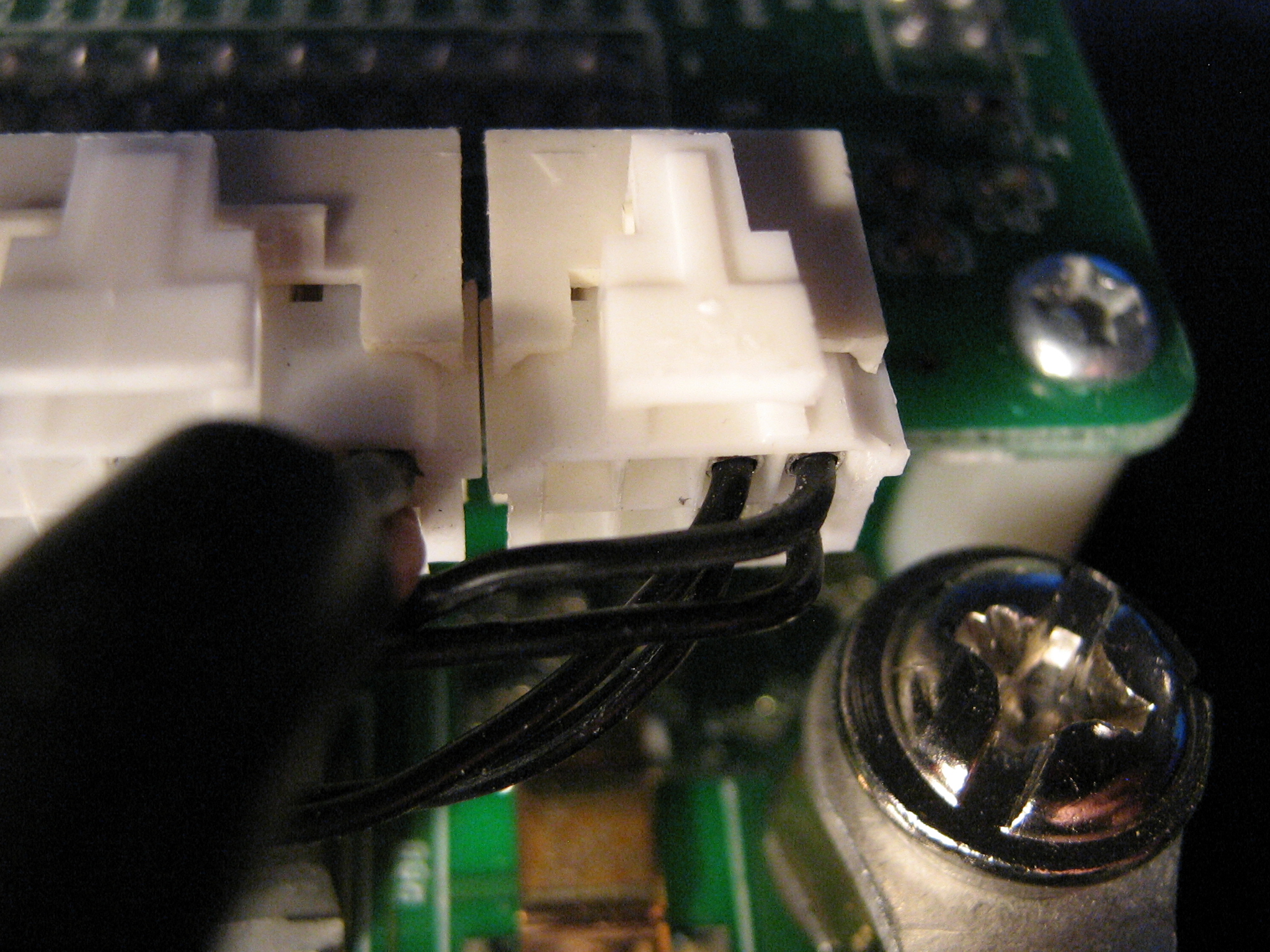

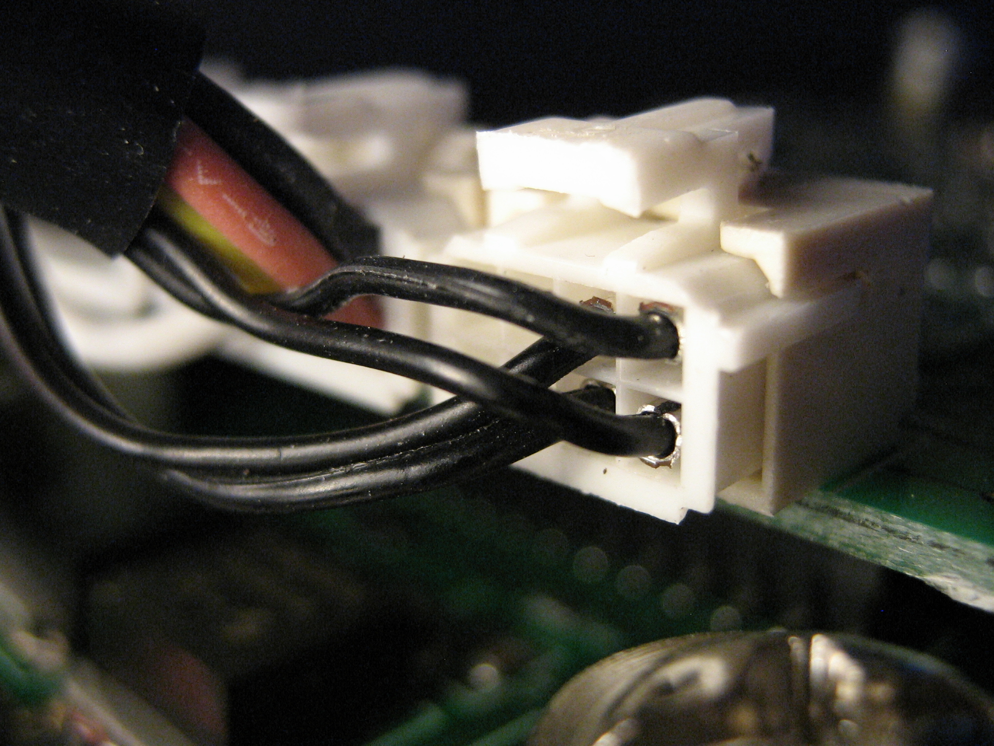

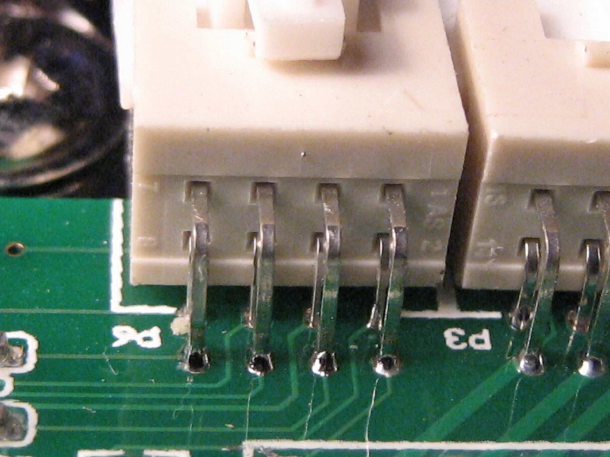

Temperatursensorer (NTC) tilsluttet stik P6.
De to ledninger yderst til den ene side i stikket går til celle 1-6.
Følgende er fra BMS Specification.docx men ikke sikkert pintallene passer med det der står på det hvide plastikstik.
Pin 5 (TEMP2) og pin 6 (GND1) går til temperatursensor ved celle 7-13. Set under tapen ved celle 2.
Pin 7 (TEMP1) og pin 8 (GND1) går til temperatursensor ved celle 1-6. Set under tapen ved celle 8-9.
I BMS Specification.docx står tallene står omvendt (altså TEMP4 er til R1 og ikke R4):
TEMP4 forbindes til NTC R1
TEMP3 forbindes til NTC R2
TEMP2 forbindes til NTC R3
TEMP1 forbindes til NTC R4
På printpladen står P6 men i BMS Specification.docx står både P6 og P2.
Der står vist KLDZ og et tal øverst på det hvide stik.

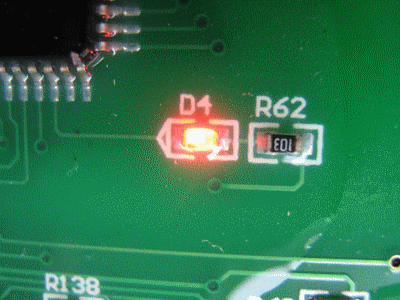

På øverste printplade blinker D4 cirka 1 gang i sekundet.
D4 blinker konstant når opladeren er tilsluttet.
Den lader umiddelbart til at vise at der er strøm til BMS'en og ikke om ladeforløbet.
Frekvensen lader til at være cirka 1,08 Hertz (0,54 sekunder tændt, 0,54 sekunder slukket).
Det kunne ellers være meget rart hvis man kunne se lampen udefra f.eks. ved siden af batterikablet så man kan se om batteriet får strøm. På underste printplade skiftes LED'ene til at pulserer én ad gangen under balancering (sidst i opladningsforløbet).
Det ser ud til at én LED lyser pulserende i 9 sekunder hvorefter der kan være en pause på 1,5-1,8 sekunder og så starter der forfra med en anden LED osv.
En puls varer 0,25 sekund så der er 4 pulser pr. sekund.
4 pulser pr. sekund i 9 sekunder. Så cirka 36 pulser pr. gang.
Der ser ikke ud til at være noget bestemt mønster for rækkefølge af LED og nogle gange ser der ud til at være længere pauser.
Ser ud strømforbrug før oplader på 22-26 watt.
Kan tænkes at pulsernes varighed osv. ændrer sig afhængig af om det er i begyndelsen eller slutningen af balanceringen.
Her er videoer der viser pulserede LED på underste printplade.
På billedet har jeg markeret hvor min BMS har elektronik.
Den har elektronik til 13 celler i serie (13S) selvom der er plads til op til 24.
Hvert af de 13 markerede områder har en LED. Stik til LED.

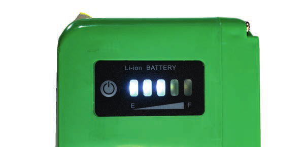

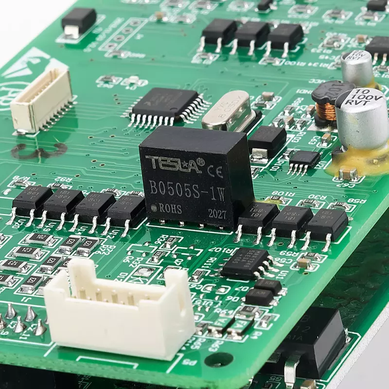

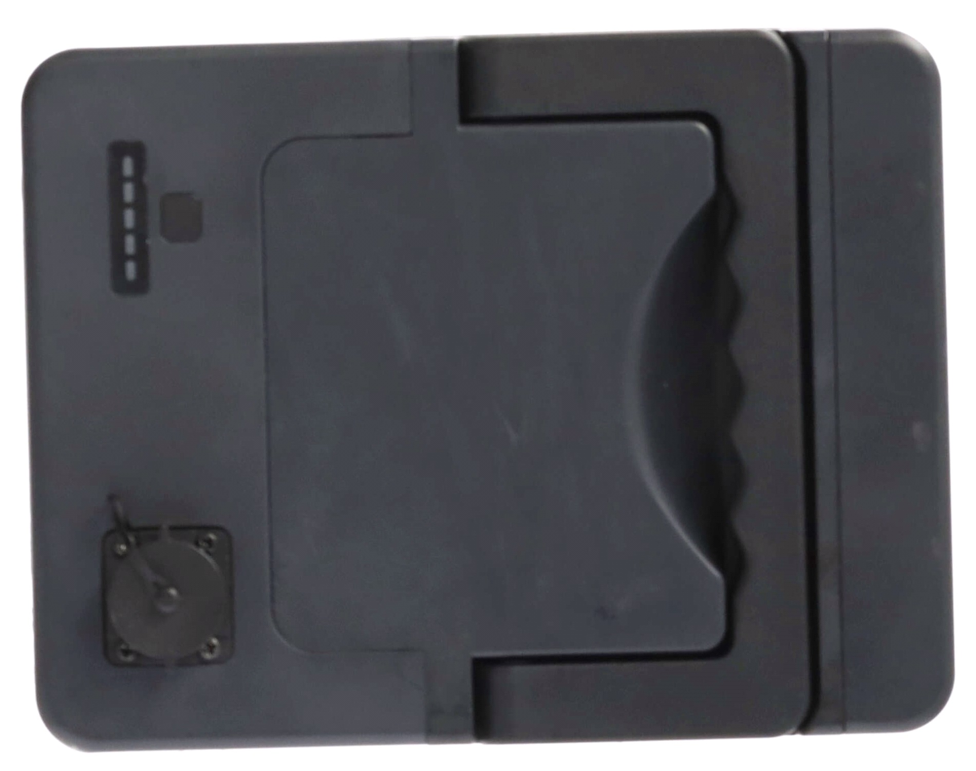

Nogle Joydo BMS'er (f.eks. Joydo 17S-LED) har et P2-stik nær den kvadratiske chips.
Stikket lader til at være til LED.
Stikket lader til at have 9 pins.
Måske det er til 5 lamper og en knap så man kan trykke på knappen for at se batteriets opladningsniveau. P2-stikket findes ikke på min BMS.
Der er også LED på printpladerne men de kan ikke ses udefra.
Der lader til at være en LED ved den kvadratiske chip og én LED per celler i serie. Der er 13 celler i serie i mit batteri så tror der er 13 LED til balancering.

P1-stik, P3-stik og P6-stik fra ledningside.
- Indlæg: 11473
Re: BMS JOYDO 13S-P (VGA Vax)
P1-stik, P3-stik og P6-stik fra printpladeside.

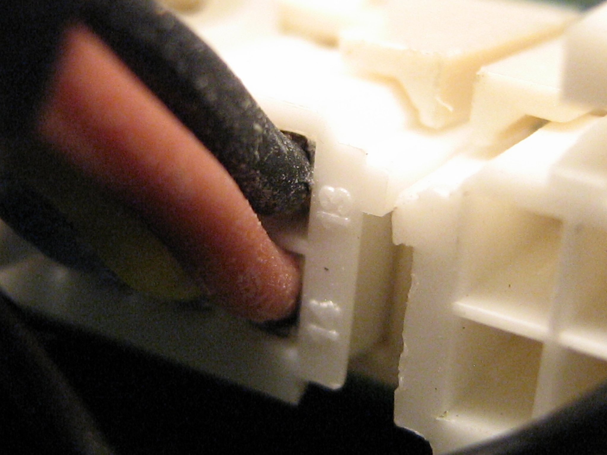

Her er noget om montering/afmonter af BMS på batteripakke.
I BMS Specification.docx står at BMS'ens stik/ledninger monteres/afmonteres i følgende rækkefølge når BMS'en tilsluttes/fjernes batteripakken.
Tror der er fejl ved P2/P5/P6/P9 så har forsøgt at forbedre det så det forhåbentligt er korrekt.
P2 er vist til eksterne LED der findes på nogle BMS men stikket findes ikke på min model.
Montering af BMS:
Tilslut batteripakkens negative elektrode (-) på kobberstuds BAT-.
Tilslut P6 (temperatur) og P2 (LED). Rækkefølgen har ikke betydning.
Tilslut først P3 (14 pin) og tilslut herefter P1 (12 pin).
Tilslut P5 (kommunikation).
Monteringsrækkefølgen er altså: minus > temperatur/LED > celle1-6 > celle7-13 > kommunikation. Afmontering af BMS:
Fjern P5 (kommunikation).
Fjern P6 (temperatur) og P2 (LED). Rækkefølgen har ikke betydning.
Fjern først P1 (12 pin) og fjern herefter P3 (14 pin).
Fjern batteripakkens negative elektrode (-) fra kobberstuds BAT-.
Afmonteringsrækkefølgen er altså: kommunikation > temperatur/LED > celle7-13 > celle1-6 > minus.
