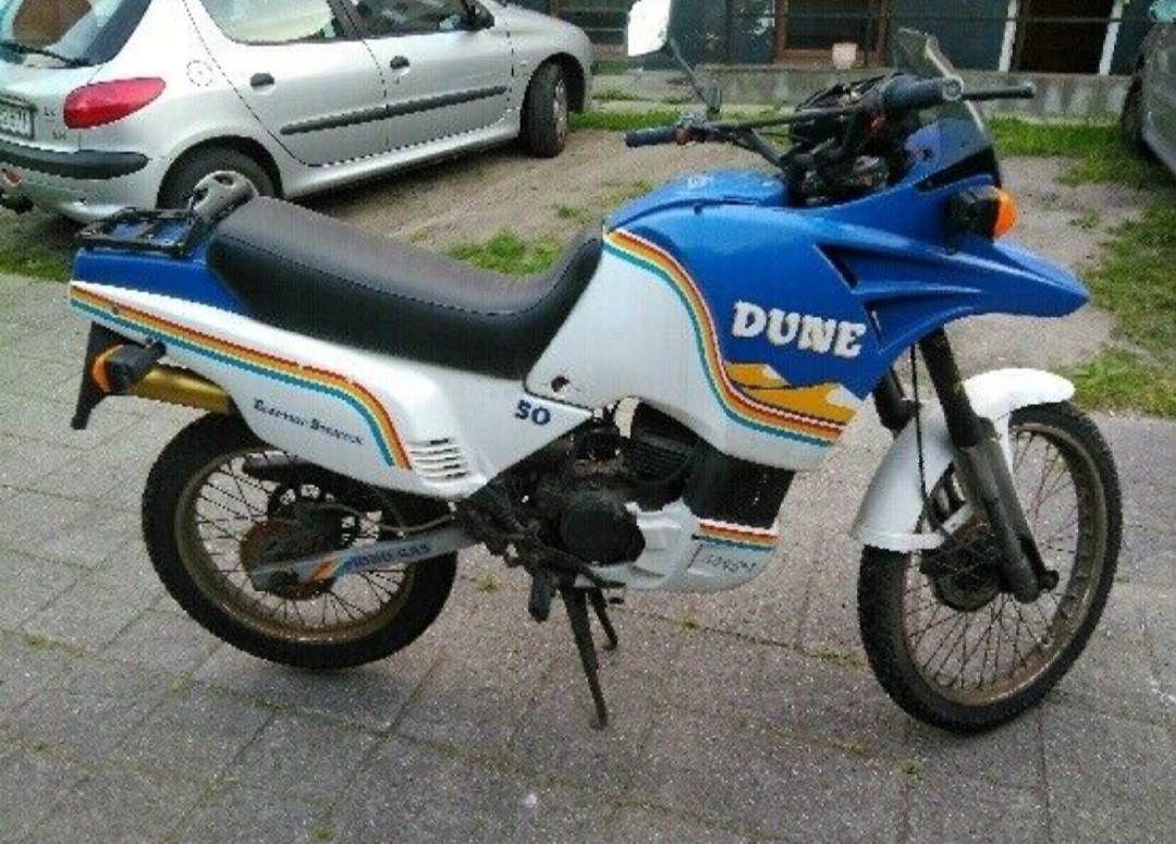

Har en import Malaguti Dune KS (1987-1996) og jeg kan ikke få stelnummeret til at passe :crazy:
Stelnummeret er
ZJM 15/2 D * 06280* DGM 51973 0M
Tager man de 17 cifre som så vil være ZJM15206280519730 så dukker der ganske rigtigt en Malaguti op, men ikke modellen kommer ikke frem og produktionsåret siger 2008?
Har jeg tydet stelnummeret rigtigt?
Jeg er igang med at få den på danske EU45 plader, og har i den forbindelse været i kontakt med SKAT og det kan godt lade sig gøre efter et syn m.m. men hbad gør jeg med det stelnummer?

Kan være det ikke er et VIN.
Prøv at vis billede så man tydelige kan se det.
Prøv at tjek på om stelnummer står 2 steder. På selve stellet og på en plade.
Prøv også og tjek motornummeret og se om det skulle være en del af det du har skrevet.

https://www.scootergalleri.dk/forum/gen ... ent8196111 er billede af en Piaggio hvor det minder om dit.
Motorregister viser at f.eks. SSL1T0162132 er et stelnummer. Altså ikke det med DGM ... OM.
Så ud fra det gætter jeg på at stelnummeret er:
ZJM152D06280
