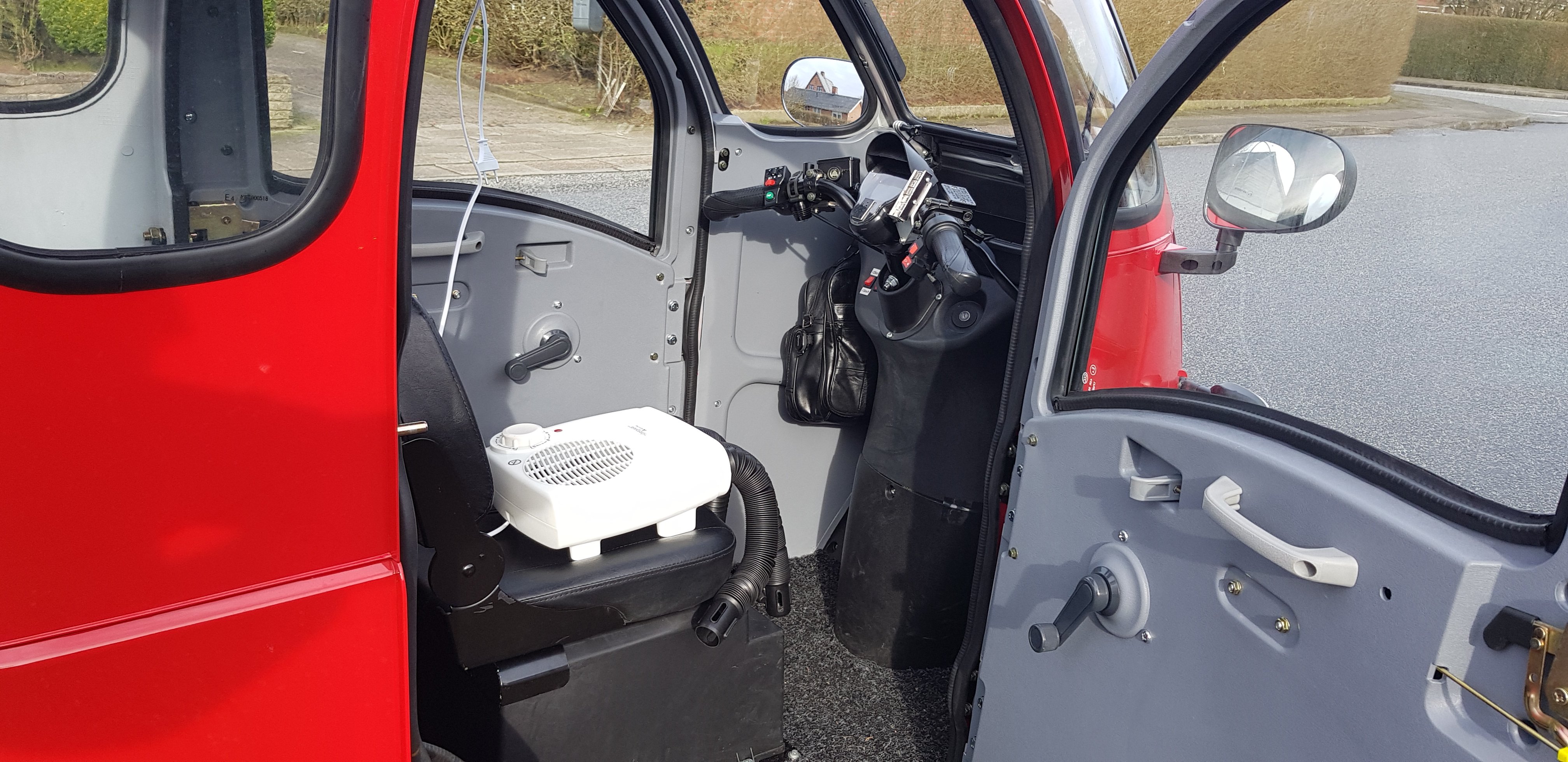

Varmeblæseren er vist kun beregnet til at holde ruderne dugfrie, og det virker egentligt fornuftigt. Blæseren støjer dog en del, men det tager ikke mange minutter før ruderne er dugfrie. Varmeblæseren er målt til et forbrug på omkring 275 W. Hvis varmeblæseren er tændt hele tiden, tager den formentlig 20% af rækkevidden.

Varmeblæseren på min "åd" batteriet på en 30 km's tur, med blæseren tændt hele tiden. Det var med hiv og sving, at jeg nåede frem til bestemmelsesstedet

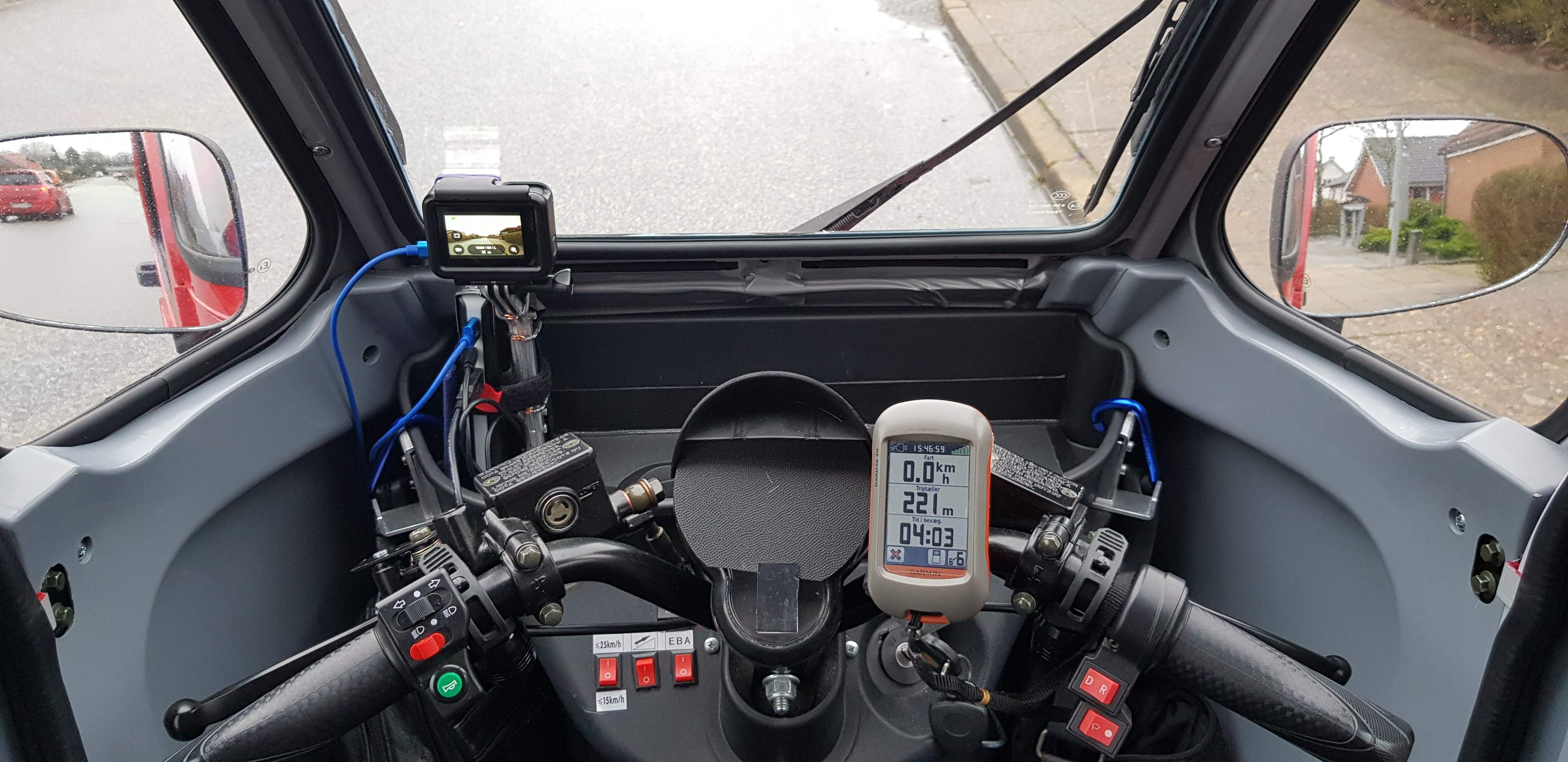

Ang GPS og strømforbrug, så har jeg midlertidigt tilsluttet GPS'en og et GoPro kamera til en Power bank. Jeg har en DC-DC converter på lager (70 til 5 volt), men har ikke fået den monteret endnu. Power banken kan også holde liv i GPS og kamera i ca 15 timer, så der skal leges lidt videre inden beslutning om endelig montering.

Din varmeblæser er vist på 800W, svarende til at Cabinoens motor kører på fuld kraft (skulle være på max 800W). Så hvis Cabinoen havde en tændt varmeblæser på 800W, ville rækkevidden blive reduceret til under det halve. Så det er bedst med godt tøj, vi har næsten altid skibukser uden på den normale påklædning.

Cabinoen er noget kold at komme ud i. Tanken har gået på, om en varmeblæser kunne bruges. Vores varmeblæser (den vi bruger, når alt andet svigter), er på 2000W.
Giver god varme, men der er også brandfare. Da Cabinoen er lille, har jeg ikke kunnet få placeret varmeblæseren.
Den lokale trælast har en skotørrer, på 350W. Der er 4 bøjelige slanger, så varmen kan retten derhen hvor man ønsker.
Temperaturen på udblæsningen har jeg målt til max 58 grC, så ingen brandfare.
Jeg har rettet de 2 yderste slanger mod bagsædet, og de 2 midterste ned mod gulvet ved førerpladsen.
Her er lidt temperaturer, målt med skotørreren tændt og Cabinoen i garagen. Temperaturmåleren er i knæhøjde ved førerpladsen (en Garmin Tempe, der sidder på den lille sorte taske).
Ved blæser start 3 grC
Efter 1 time 15 grC
Efter 2 timer 18 grC
Efter 3 timer 18 grC
Blæseren blev herefter slukket, temperatur 18 grC (Cabinoen holder stadig stille i garagen)
Efter 20 min 12 grC
Efter 40 min 10 grC
Efter 60 min 8 grC
Ved kørsel, vil temperaturen nok falde hurtigere pga træk. Vil prøve at måle på et senere tidspunkt.
Det er nok bøvlet værd, at gå ud og tænde for blæseren 1til 2 timer før kørsel. Ruderne dugger ikke, og alt er behageligt at røre ved. Desværre falder temperaturen hurtigt, det ville være rart hvis blæseren kunne køre på 60 V. Er i øvrigt temmelig lydsvag.

PS: Billed fra Forhandleres hjemmeside med de 28 km/t.
Billed 2 er fra en testtur på et fladt stykke vej. Bemærk hastigheden på de 2 GPS'er og det interne Speedometer (der viser 10-12 % for meget). Jeg har også et videoklip fra testturen,
men det er vist ikke aktuelt efter at Fønix har erkendt problemet.
