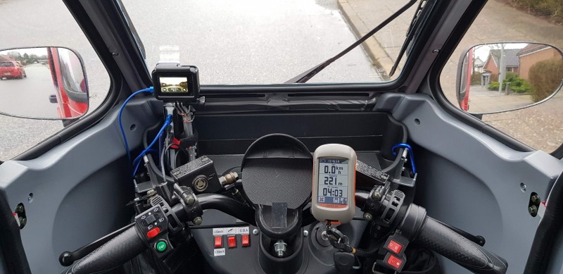

Ang GPS og strømforbrug, så har jeg midlertidigt tilsluttet GPS'en og et GoPro kamera til en Power bank. Jeg har en DC-DC converter på lager (70 til 5 volt), men har ikke fået den monteret endnu. Power banken kan også holde liv i GPS og kamera i ca 15 timer, så der skal leges lidt videre inden beslutning om endelig montering.

Førerplads med powerbank, GoPro, afdækket speedometer og lille vandre GPS.

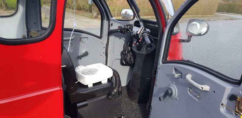

Cabinoen er noget kold at komme ud i. Tanken har gået på, om en varmeblæser kunne bruges. Vores varmeblæser (den vi bruger, når alt andet svigter), er på 2000W.
Giver god varme, men der er også brandfare. Da Cabinoen er lille, har jeg ikke kunnet få placeret varmeblæseren.

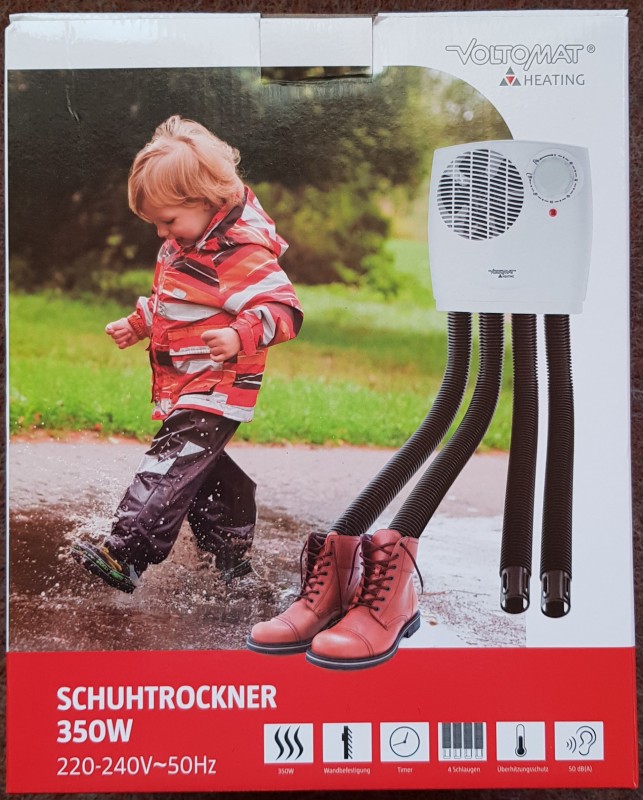

Den lokale trælast har en skotørrer, på 350W. Der er 4 bøjelige slanger, så varmen kan retten derhen hvor man ønsker.
Temperaturen på udblæsningen har jeg målt til max 58 grC, så ingen brandfare.
Jeg har rettet de 2 yderste slanger mod bagsædet, og de 2 midterste ned mod gulvet ved førerpladsen.
Her er lidt temperaturer, målt med skotørreren tændt og Cabinoen i garagen. Temperaturmåleren er i knæhøjde ved førerpladsen (en Garmin Tempe, der sidder på den lille sorte taske).
Ved blæser start 3 grC
Efter 1 time 15 grC
Efter 2 timer 18 grC
Efter 3 timer 18 grC
Blæseren blev herefter slukket, temperatur 18 grC (Cabinoen holder stadig stille i garagen)
Efter 20 min 12 grC
Efter 40 min 10 grC
Efter 60 min 8 grC
Ved kørsel, vil temperaturen nok falde hurtigere pga træk. Vil prøve at måle på et senere tidspunkt.
Det er nok bøvlet værd, at gå ud og tænde for blæseren 1til 2 timer før kørsel. Ruderne dugger ikke, og alt er behageligt at røre ved. Desværre falder temperaturen hurtigt, det ville være rart hvis blæseren kunne køre på 60 V. Er i øvrigt temmelig lydsvag.

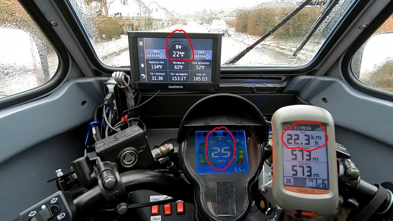

I går havde vi besøg af en mekaniker, der på garantien skulle udbedre den manglende motorbremse og det hængende "gashåndtag".
Motorbremsen blev monteret, men jeg kan nu ikke mærke nogen ændring. Er måske ikke vigtig, da motorbremsen kun skulle være aktiv sammen med skivebremserne (hvad jeg ikke var klar over).
Skivebremserne er ret effektive, så det var måske spildt arbejde.
Det hængende "gashåndtag" blev udskiftet, så det problem er løst.

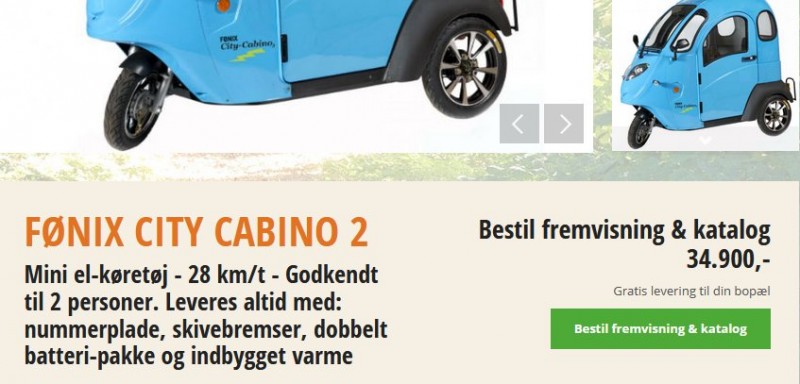

Jeg fik mekanikeren til at måle max hastighed efter reparationen. Han målte 22 km/t, og var lidt forbavset. De tidligere modeller af samme slags, havde han målt til 27-28 km/t. Mekanikeren kontaktede
Fønix's hovedkontor, og der var de godt klar over problemet (de reklamerer stadigvæk med 28 km/t). Hovedkontoret havde ikke informeret vores forhandler, så derfor havde de ignoreret min utilfredshed
med hastigheden. Hovedkontoret arbejder på en løsning, som jeg håber også bliver udført på vores Cabino.
En dag brugte jeg fejlagtigt "tændingsnøglen" til dørlåsen. Døren kunne låses op! Det skulle ikke kunne lade sig gøre, i følge den mundtlige og skriftlige vejledning. Det viste jeg også til mekanikeren, og igen
var han lidt forbavset. Håber de får ændret den mundtlige og skriftlige vejledning, det er bestemt nemmere med kun en nøgle.
//Jørgen.
PS: Billed fra Forhandleres hjemmeside med de 28 km/t.
Billed 2 er fra en testtur på et fladt stykke vej. Bemærk hastigheden på de 2 GPS'er og det interne Speedometer (der viser 10-12 % for meget). Jeg har også et videoklip fra testturen,
men det er vist ikke aktuelt efter at Fønix har erkendt problemet.
