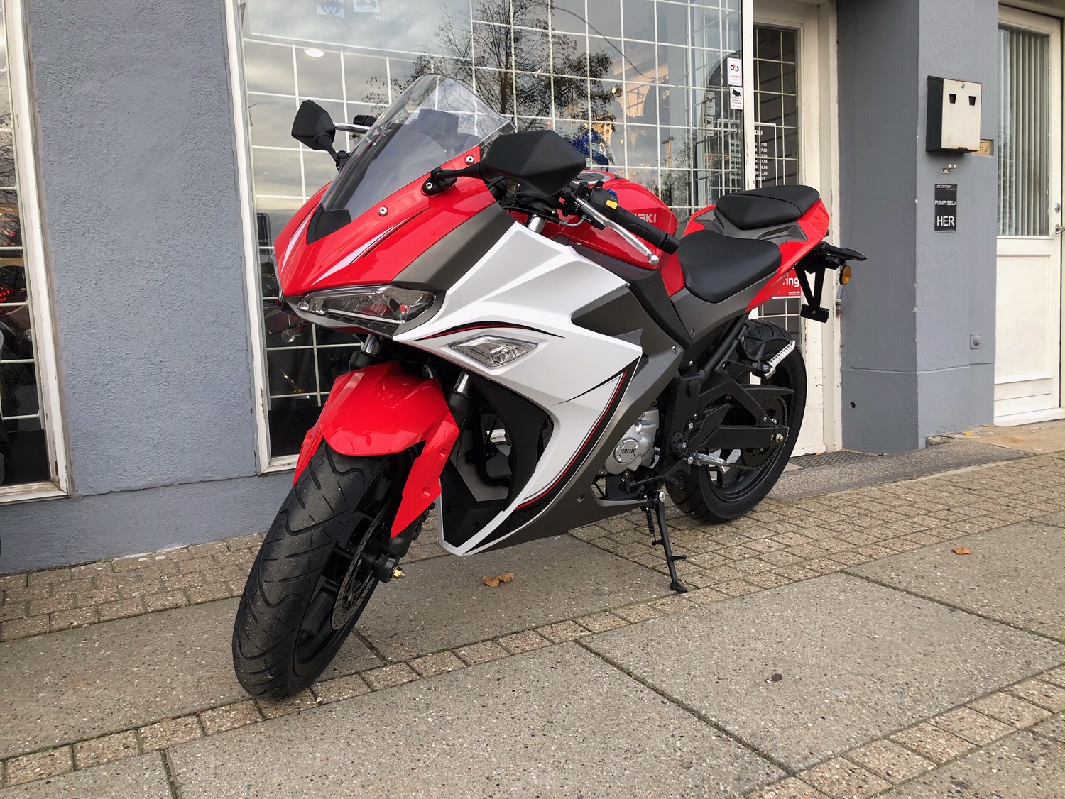

Nyhed: Yamasaki YM50-10 (4 takt vindkølet)
Her kan vi skrive om nye modeller med forbrændingsmotor.
Indlæg: 11385
Yamasaki YM50-10 hos yamasakidanmark.dk
Brochure
Reservedele

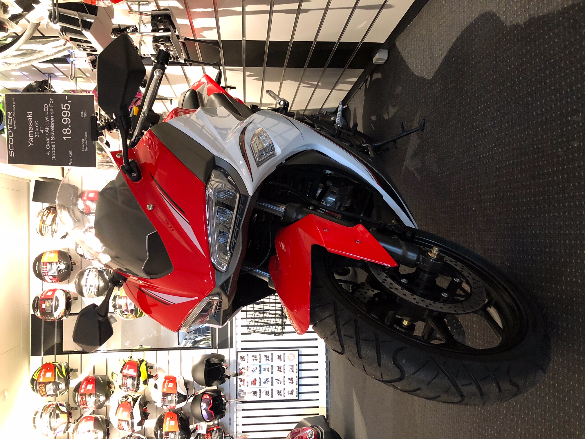

Pris: 19995,- (står 18995 ,- prisskiltet i butikken)
Hastighed: 30 km/t
Motor: 4 takt
Gear: 4
Transmission: kæde
Benzintank: 10 liter
Hjul: 17 tommer
Bremser for: 2 bremseskiver
Bremser bag: 1 bremseskive
Den kan nok køre pænt langt på en tankfuld.
Kan ikke huske jeg har set nogen lille knallert/stor knallert med 2 bremseskiver på samme hjul.
I reservedelskataloget står ZONGSHEN på motordækslet og racing GT RE sport på skjoldene.
YAMASAKI YM50-10 LILLE KNALLERT
Motortype:4 Takt luftkølet, 1 cylinder
Motorstørrelse:50 ccm 2,9 HK.
Starter:El & Kickstarter
Transmission:4 fodgear -manuel kobling-kædetræk
Tankindhold:10 L
Choker:manuel
Oktan:95 blyfri
L - B - H :2070/700/1120 mm
Akselafstand:
Vægt køreklar:131 kg.
Affjedring for/bag:Teleskopforgaffel - Støddæmper
Bremser for dobbelt skive/bag:Skive
Dæk for 110/70-17/bag: 140/70-17
Leveres i farverne: SORT- RØD/HVID
Udstyr:Speedometer, kilometertæller,
2 sidespejle, blinklys, benzinmåler,
kontrollampe for blinklys, og fjernlys, styrlås.
Pris Kr. 19.995,00 + levering

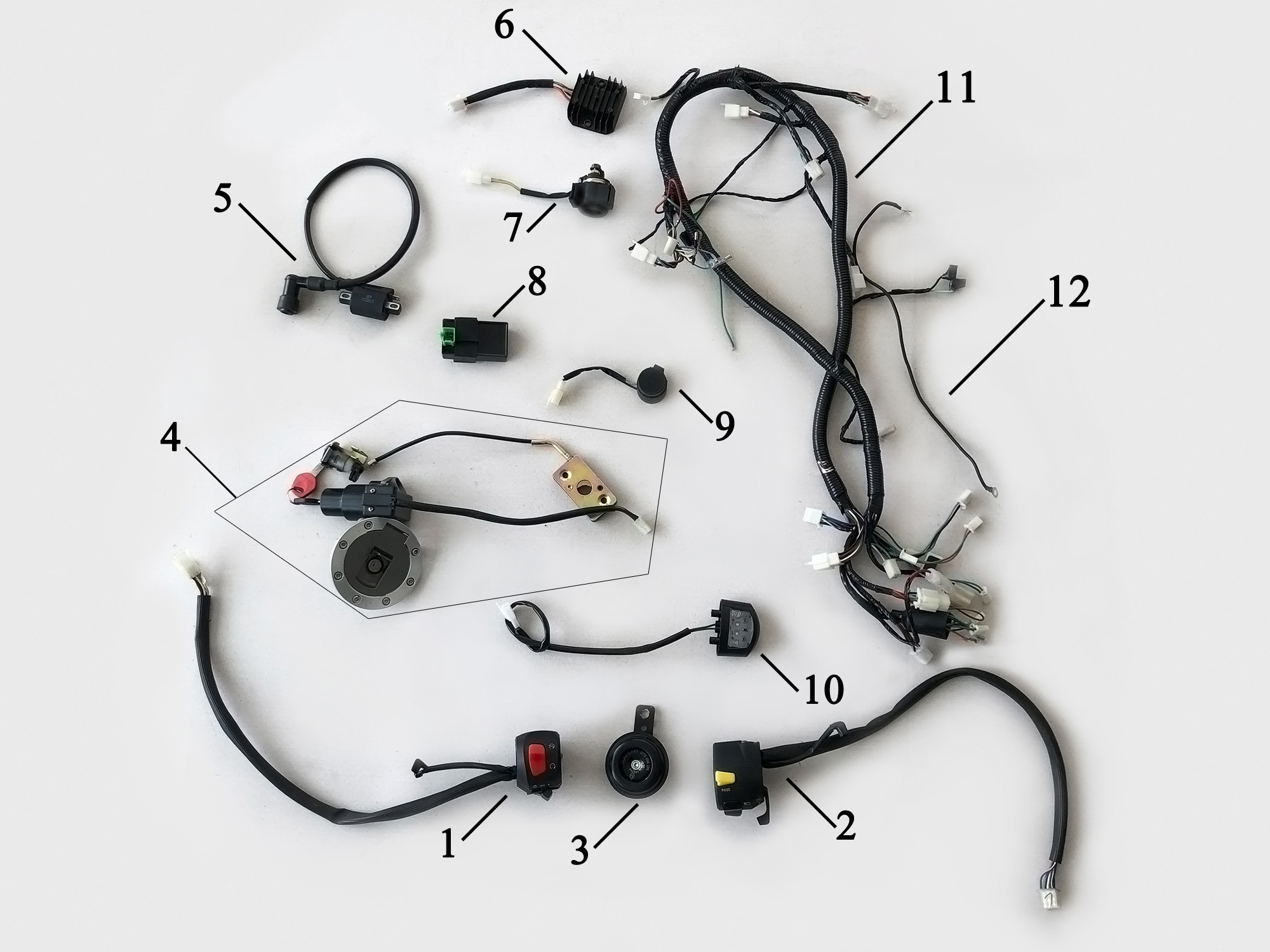

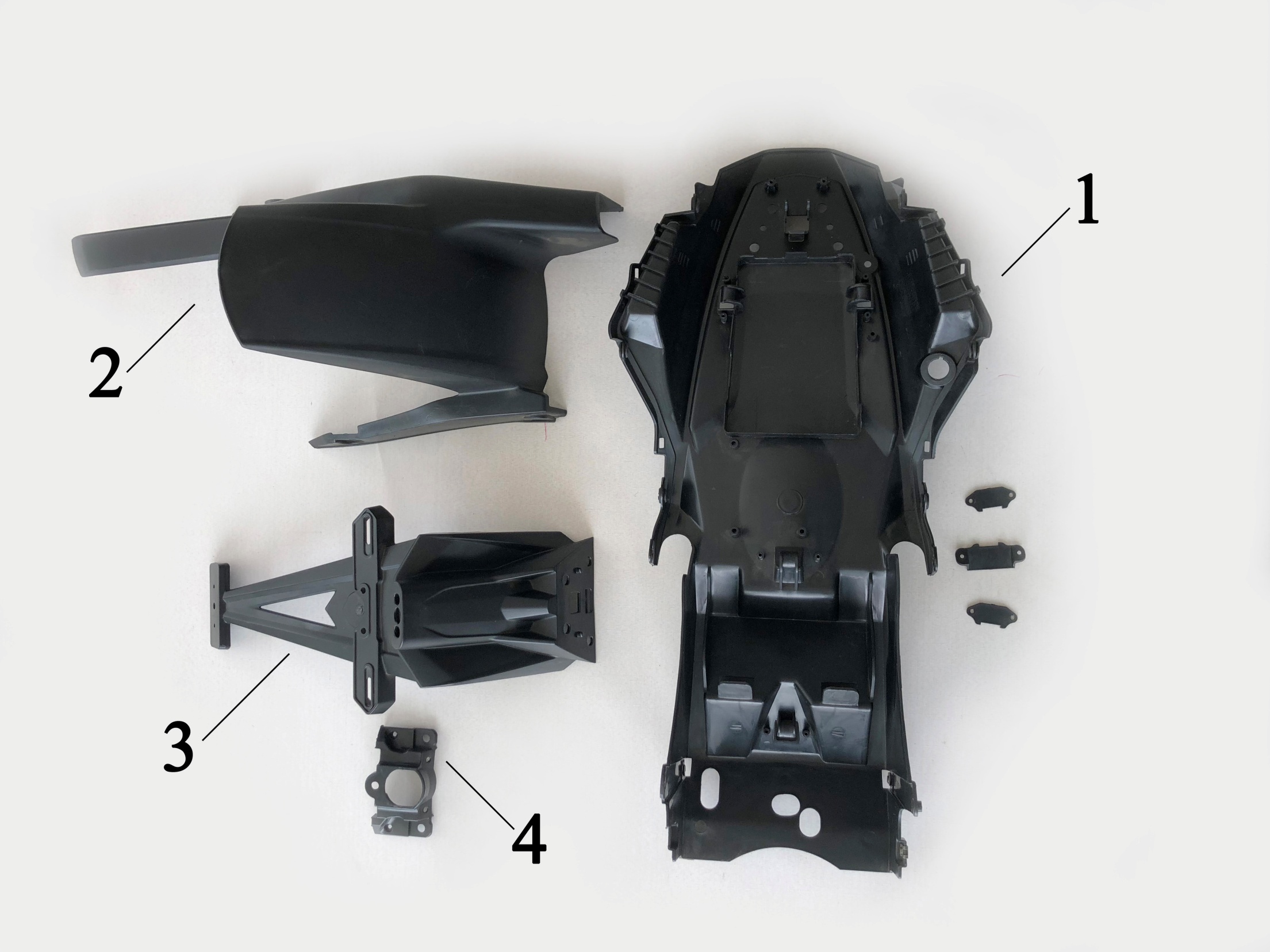

Billeder fra reservedelskataloget.

F.eks. tage billeder så man kan se hvad der står på og hvilke ledninger der er ved hvilke pin så kan vi sammenligne med andre billeder.
På reservedelsbilledet ligner det den har en Dell'orto ECU/ECS som der er indsamlet information om på:
viewtopic.php?f=3&t=3387
Der er noget med RPM cut off, map switch, K-line.
