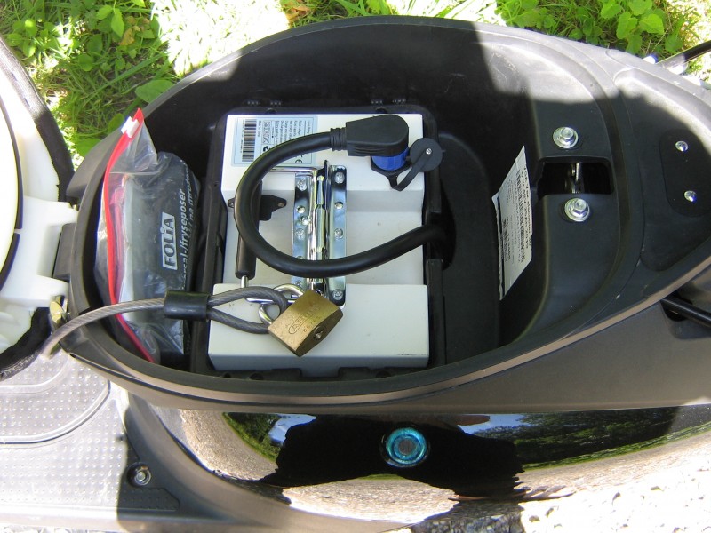

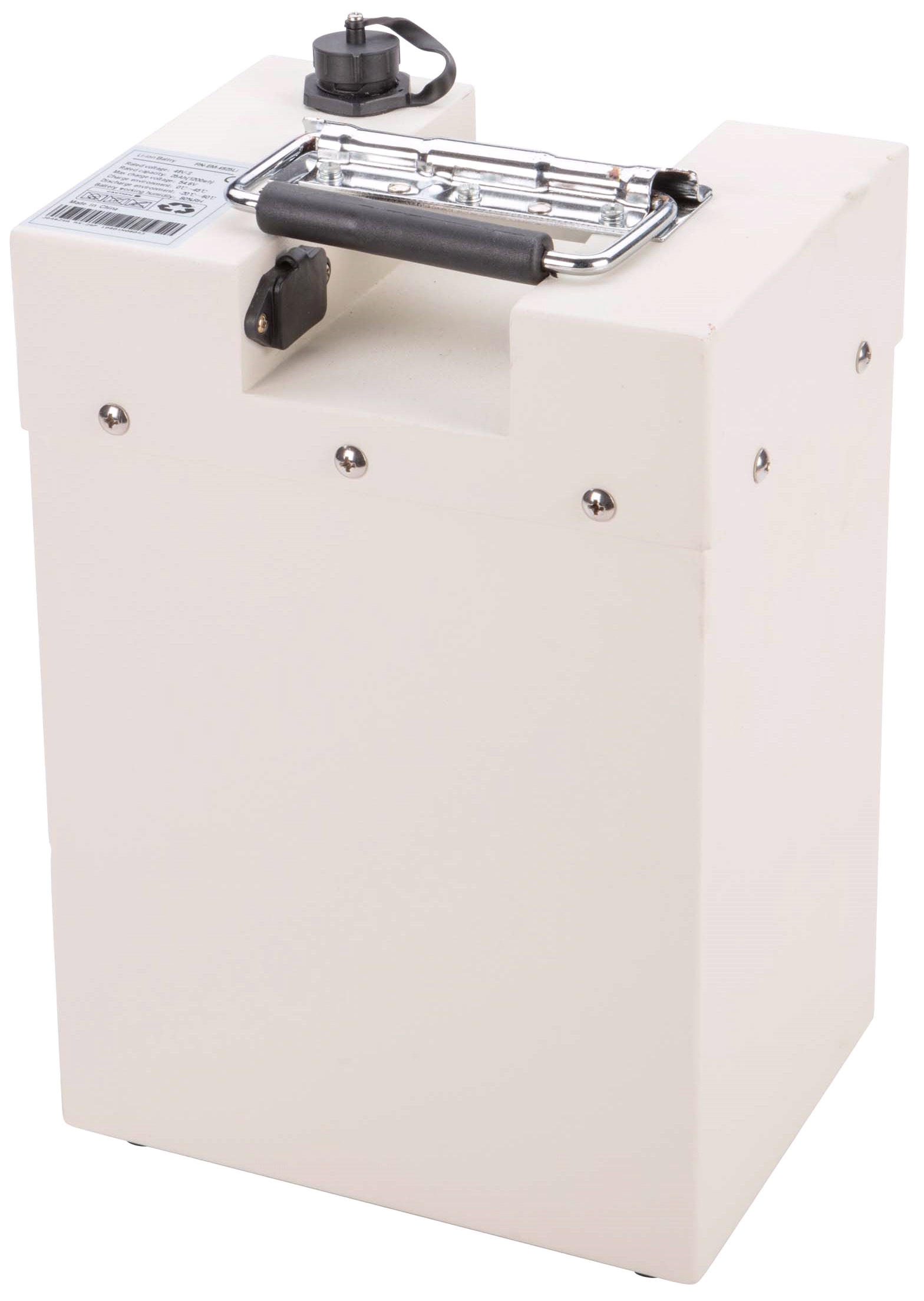

Eksempel (VGA Vax 2019):
På VGA Vax 2019 følger der ét aftageligt 25Ah lithiumbatteri med som findes under sædet.
Ekstra batterier kan tilkøbes (koster i øjeblikket 5999,- hos thansen.dk) hvis man ønsker længere rækkevidde.
Da scooteren kun er designet til ét batteri skal man når det ene batteri er afladt manuelt bytte batteriet.
I teorien kunne man bare tage batterikablet ud til ekstra batteriet på fodtrinnet men batterikablet er ikke langt nok og forlængerstik af den type er nok ikke let at finde. Men kan stikke nå ud til det andet batteri på fodtrinnet så er det ret let at skifte mellem batterierne.
Så skal man bare finde en god måde til at holde batteriet på og desuden tyverisikre det.
Desværre er batteriet så i vejen for fødderne på fodtrinnet men det kan man måske leve med hvis det kun er nogle gange man kører med ekstra batterier.
Batteriet vejer 11,1 kg og er nok bedst at have lavt som ved fodtrinnet fremfor i en topboks bagerst på scooteren selvom det kan man også så man har fodtrinnet frit.

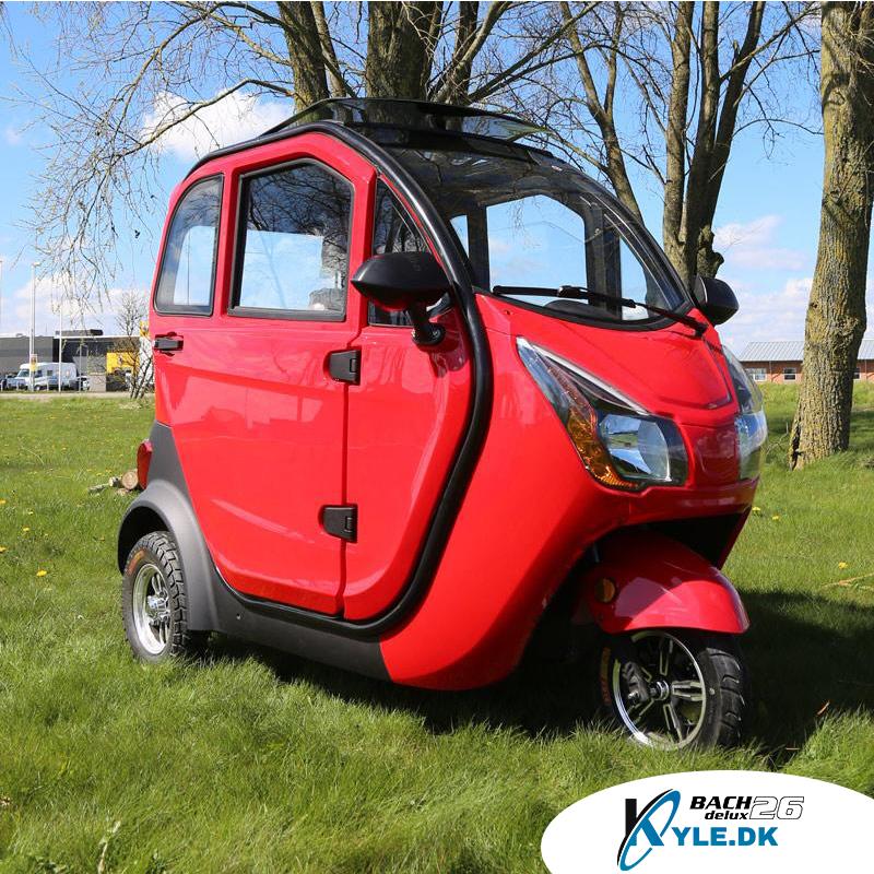

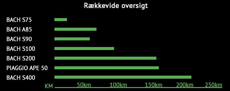

Eksempel (Bach Delux 26):
Sælges med forskellige batteripakker (A85, S75, S90, S100 ... S400).
Man skal formodentligt tænke noget over hvilken rækkevidde man har brug for inden man køber køretøjet så man får købt køretøjet med den rette batteripakke.
Som standard kommer køretøjet med A85-batteripakken ("Kører 60 km. på en opladning") hvilket formodentligt er bly-syre.
Hvis man vil kan man i stedet for A85-batteripakken købe køretøjet med en anden batteripakke.
F.eks. S400-/RS400-batteripakken (batteripakken alene koster i øjeblikket 57690,-) som skulle give en rækkevidde på op til 210 km.
Informationen er desværre ikke så god.
Der oplyses hverken Ah, om det er bly-syre eller lithium, om de er aftagelige, om man let kan ændre på rækkevidden på et senere tidspunkt.
Gætter på batterierne findes under sæderne.
Mere information på Bach (elektrisk kabinescooter)
