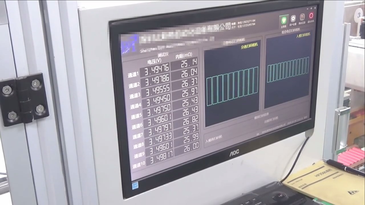

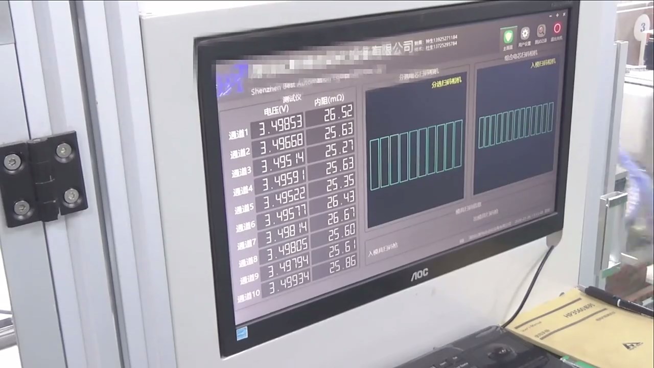

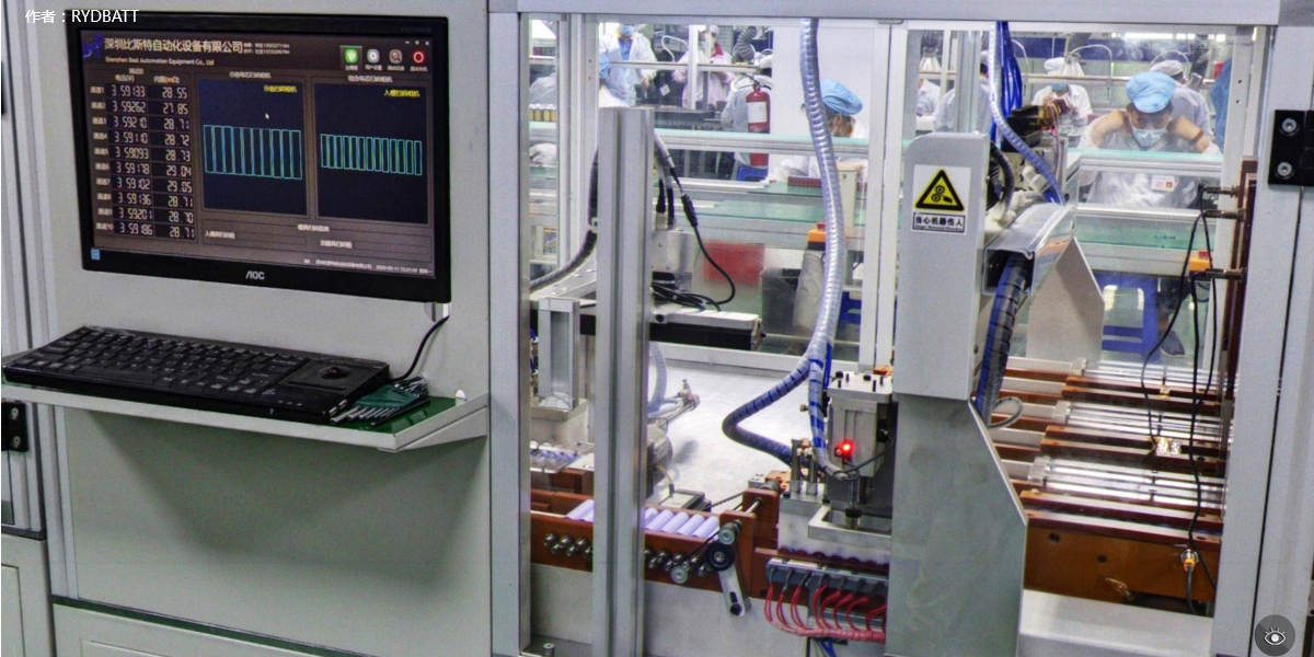

På ryderelectronics.com ses hvordan de bygger batterier og automatisk måler modstand og matcher celler of punktsvejser.
10 celler flyttes ind hvor de røde dobbelte ledninger er og så kommer resultatet på skærmen. Volt og mOhm.
Målinger:
Cirka 3,59 volt og cirka 27,x-29,x mOhm.
Cirka 3,49 volt og cirka 25,x-26,x mOhm.

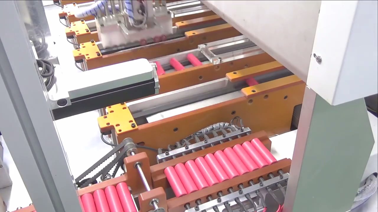

Så flyttes cellerne ud i nogle baner ved siden af. Vel afhængig af deres modstand fordeles de 10 celler i forskellige baner.
I videoen bruges 3 baner.
Kunne måske være noget i stil med dem på 25,0-25,5 mOhm lægges i første bane og dem på 25,5-26,0 mOhm lægges i anden bane.
Og så samles der åbenbart batteri kun med celle fra én af banerne så cellernes modstand er meget ens.

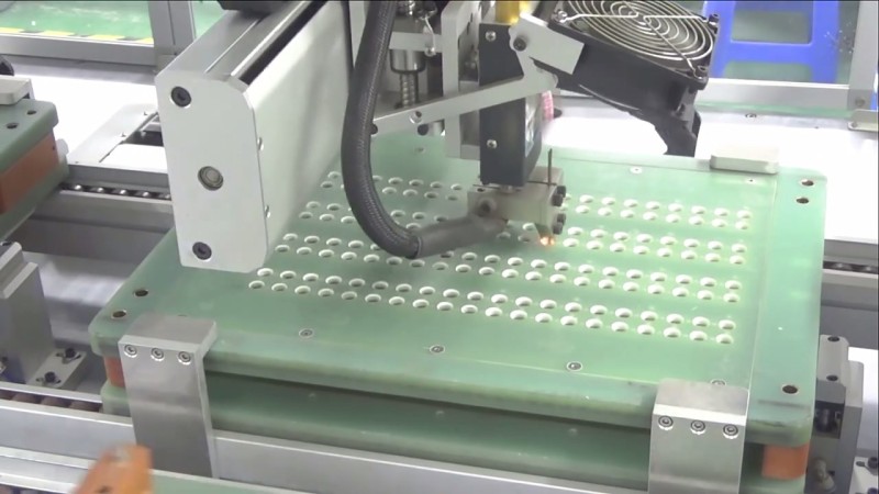

Under punktsvejsning bruges en tyk plade som ser ud til at være god til at fange gnister med.
Ser ud maskinen er ved at punktsvejse 4 styks 48 volt batterier (13S3P) under pladen.
Målinger:
