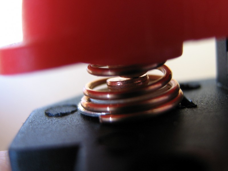

Her er nogen billeder af højre konsol på VGA Vax.
Se også billeder af højre bremsekontakt.
Den højre konsol har den højre hornknap.
Ledningerne til bremsekontakten først ind i konsollen go så ud til bremsekontakten.
Der er ingen lyskontakt selvom der er plads til det. Hullet er blændet af.
Nederst er 2 gevind. Det ene er nok til gaskabel. Det andet ved jeg ikke hvad kunne være til.
I den bagerste del af konsollen står:
MK-3601-20-04A
På plastikken til hornknappen står:
GY 3
Fra ny har den et klistermærke til kvalitetstjek hvor der står:
PASSED
QC1
