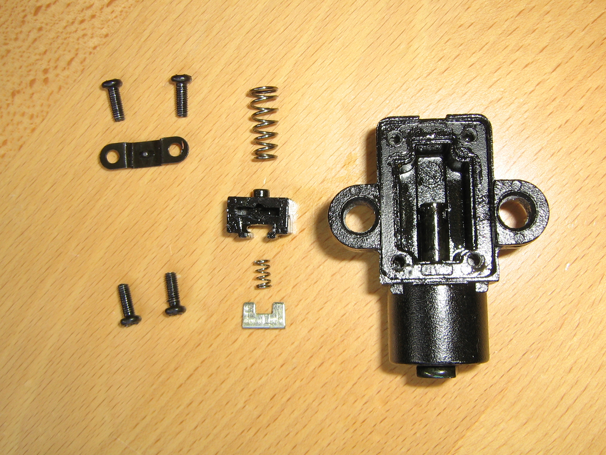

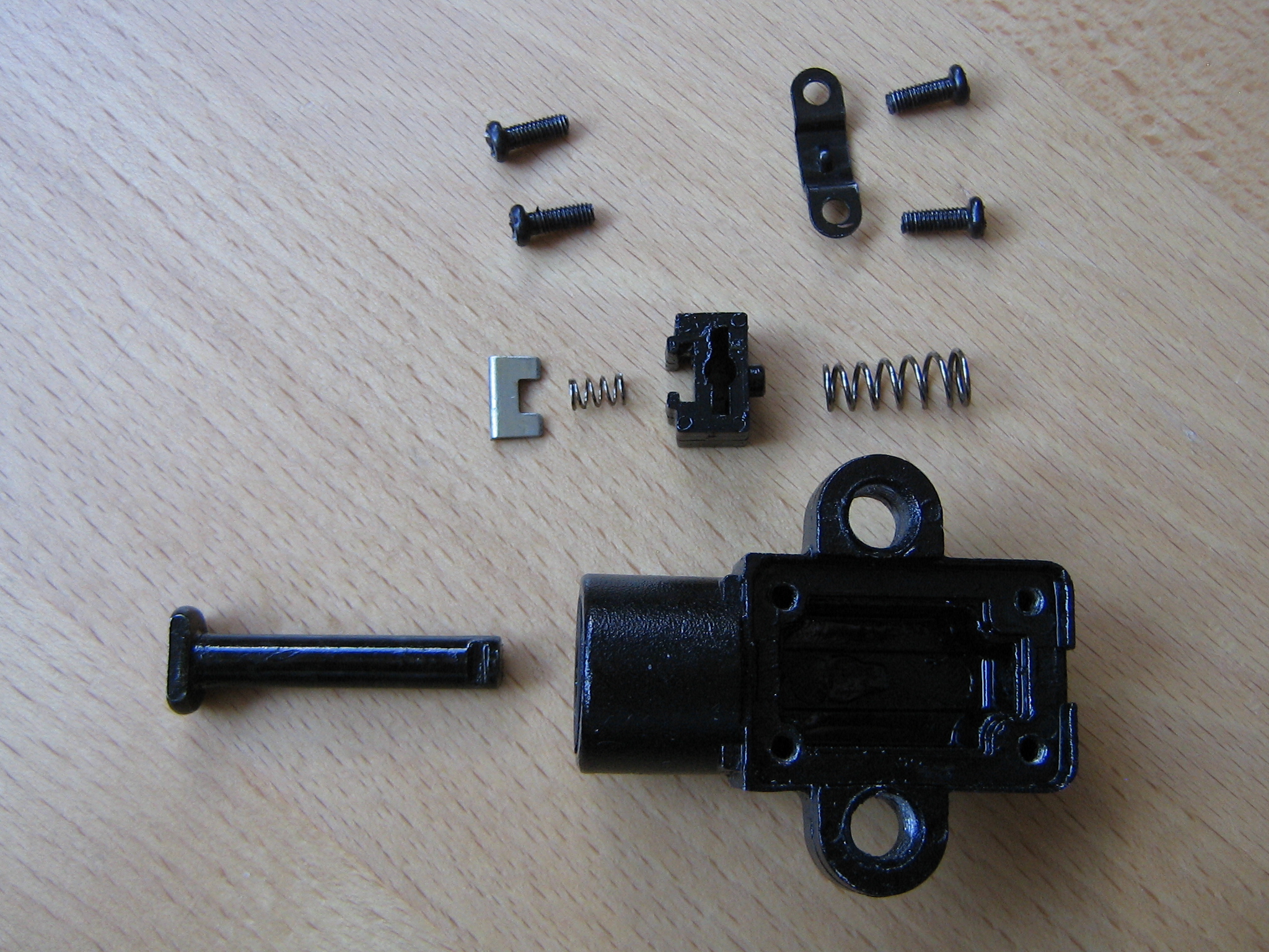

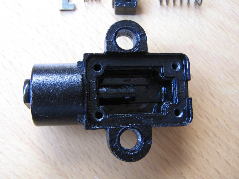

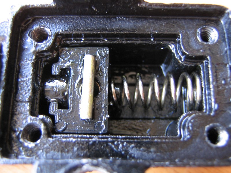

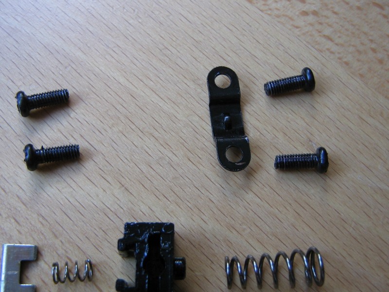

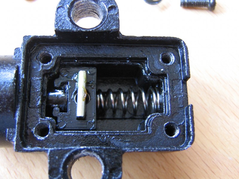

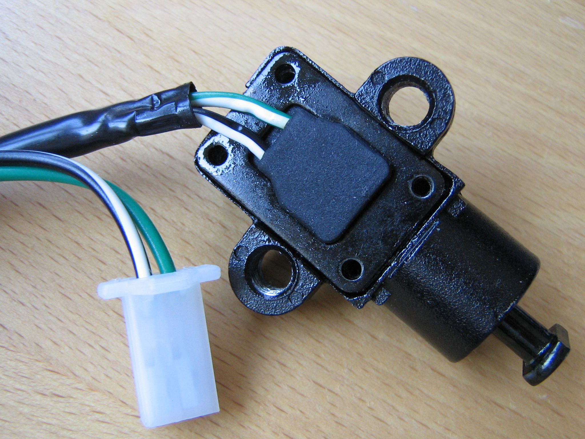

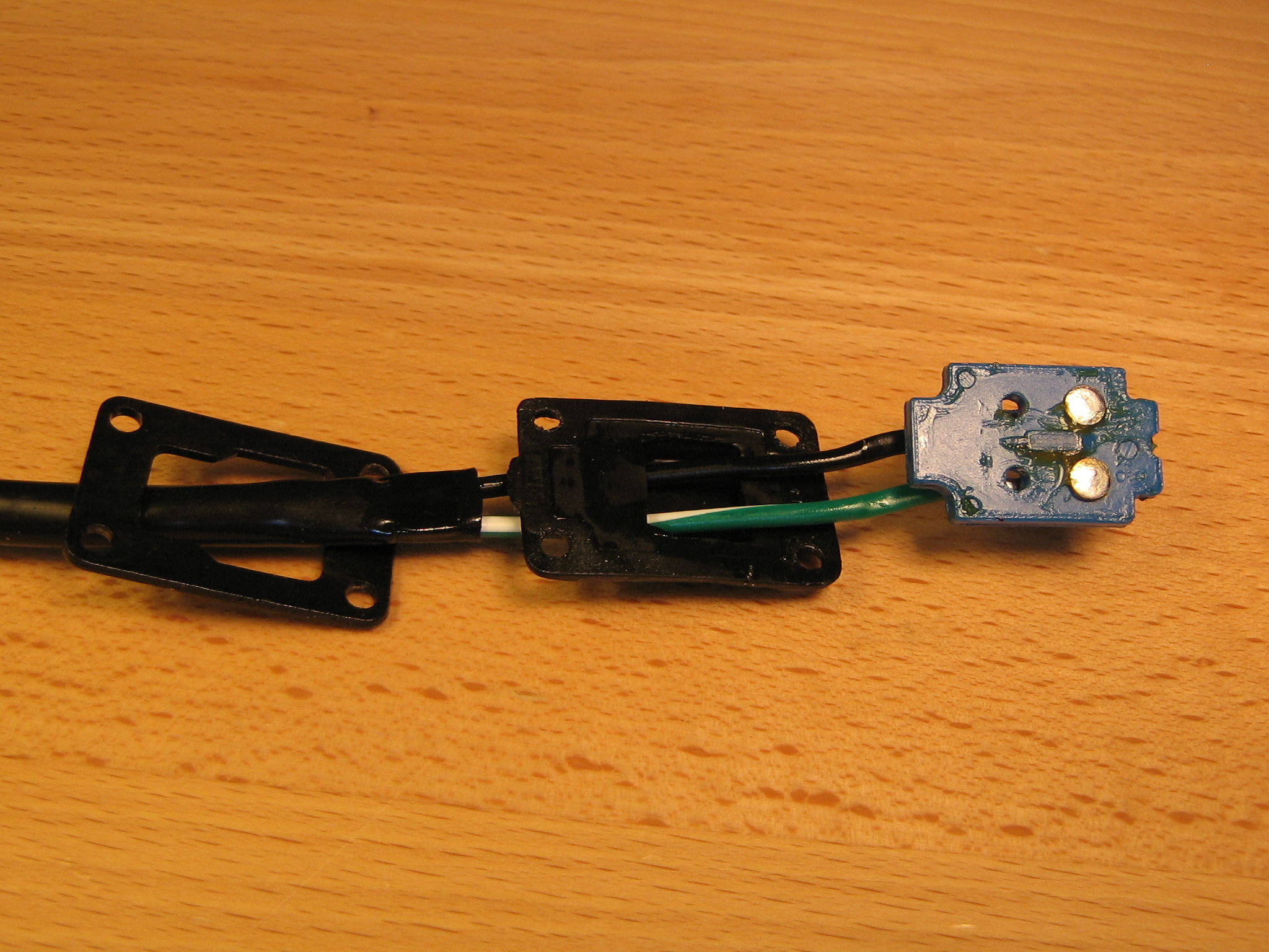

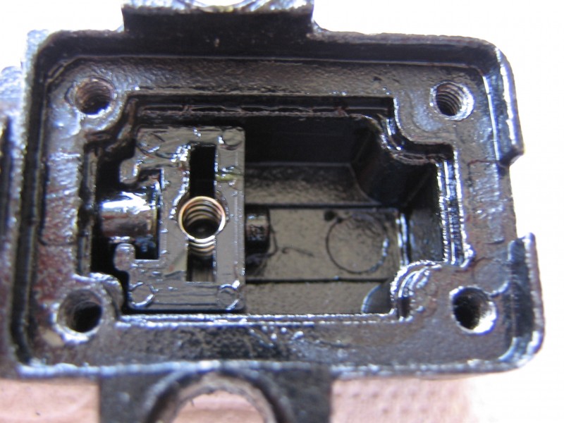

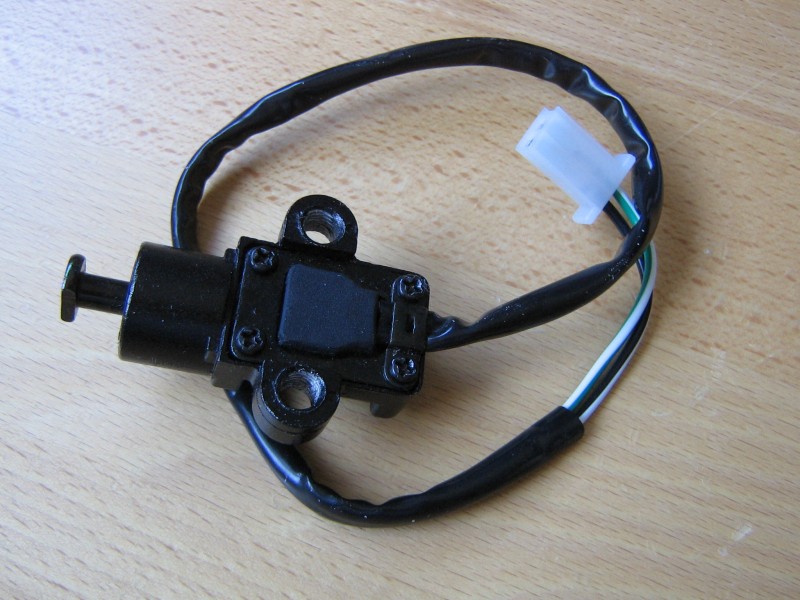

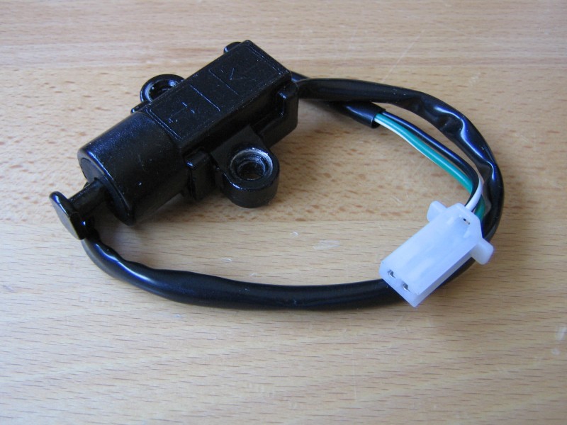

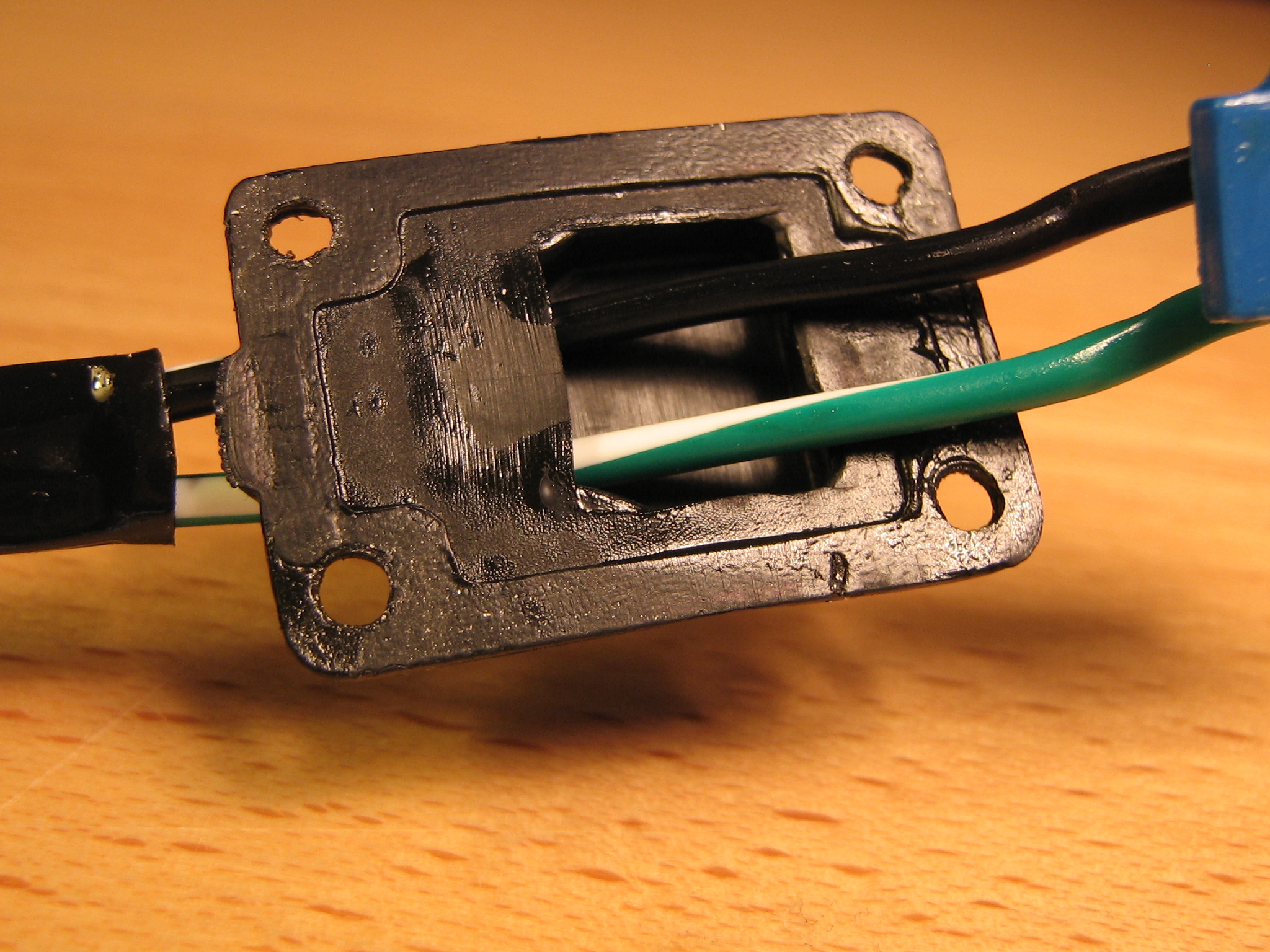

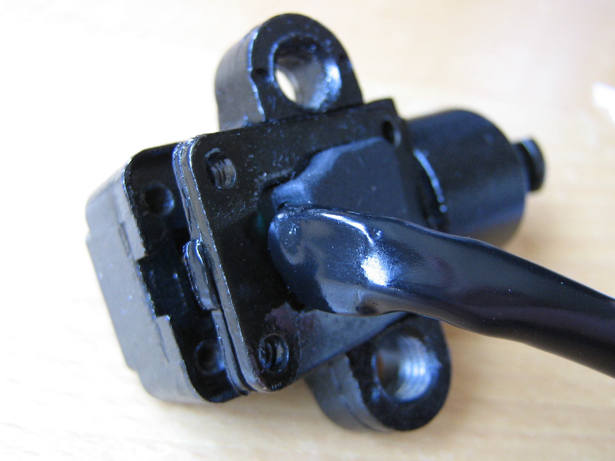

Her er nogle billeder af sidestøttebenskontakten på VGA Vax 2019.

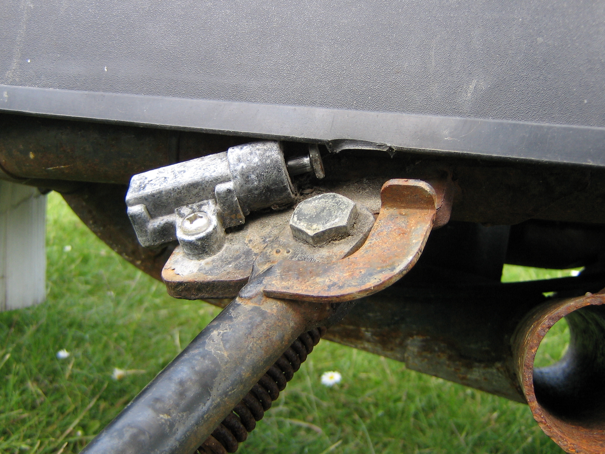

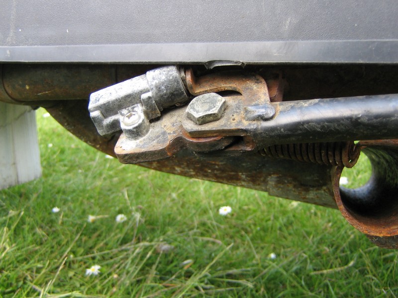

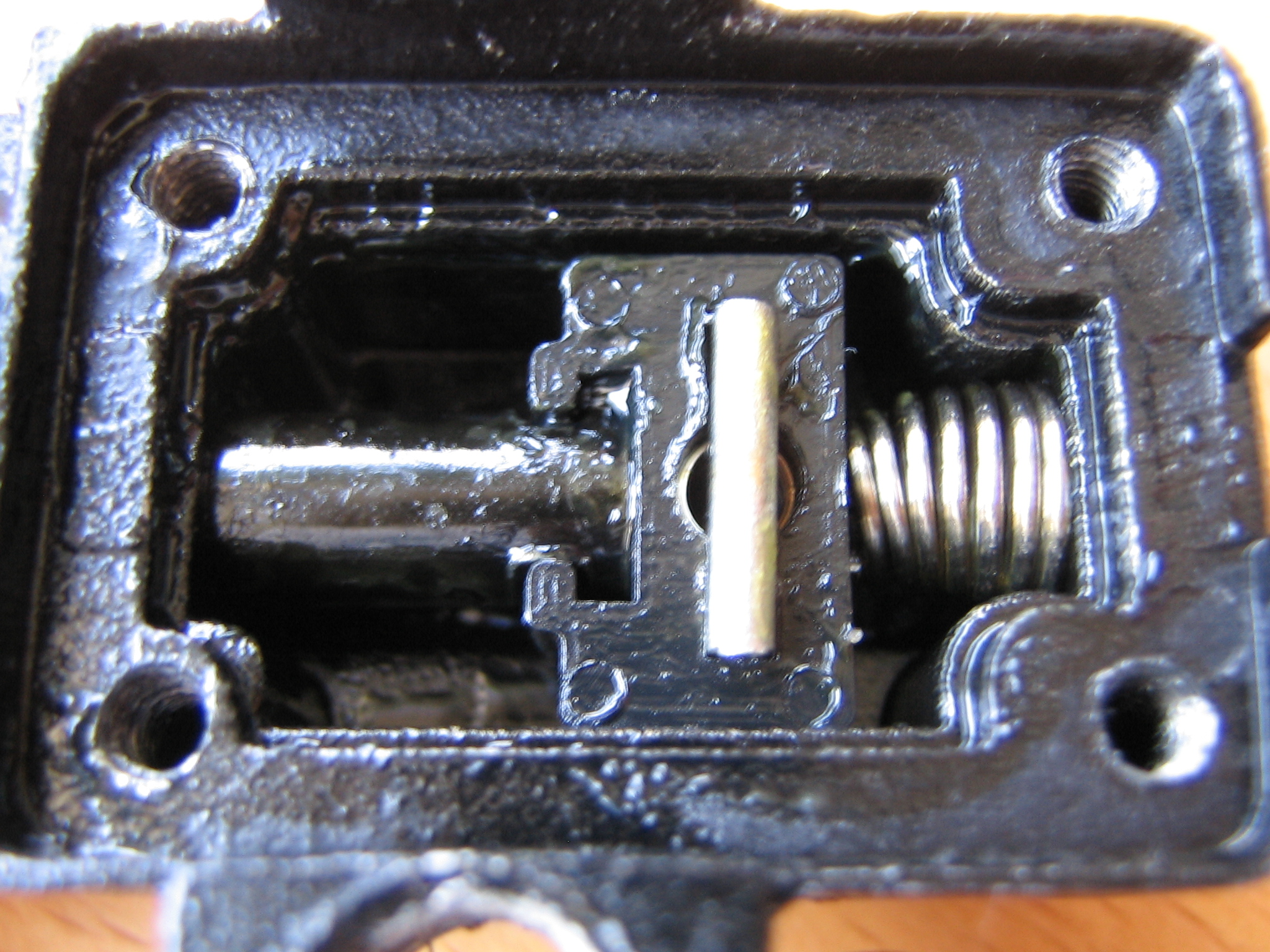

Når sidestøttebenet er slået ned er stemplet ude og ledningerne er kortsluttet.
Når sidestøttebenet er slået op er stemplet inde og ledningerne er afbrudt.

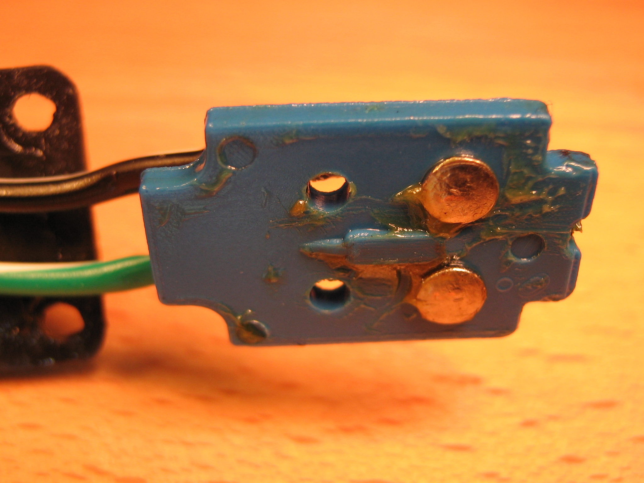

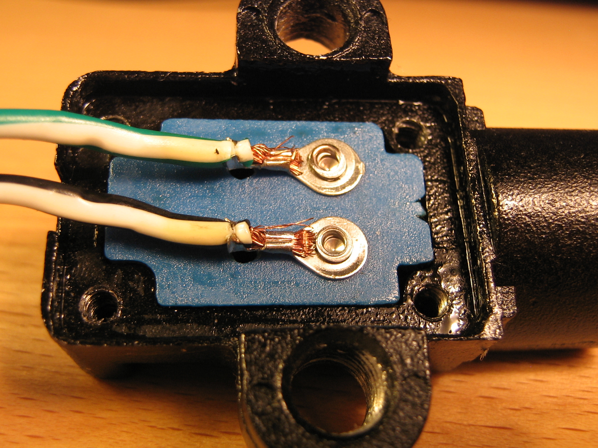

Ledninger:
grøn/hvid (har forbindelse til sort i ledningsnettets stik)
sort/hvid (har forbindelse til grøn/gul i ledningsnettets stik)

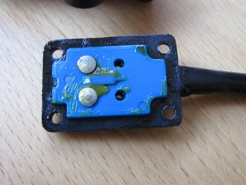

De 2 huller udvendigt som kontakten monteres med har gevind men de er ødelagte fra fabrikken så de fungere bare som huller.
Det ligner at man kan vende den blå plade om for at få omvendt virkning men så passer den ikke helt i.
Sidestøttebenskontakten får 12v+ fra spændingsregulatoren og giver det til controllerens pin 11 (i det store 30-pinsstik).
På VGA Vax 2019 gør både sidestøttebenskontakt og venstre og højre bremsekontakt det samme.

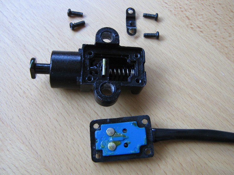

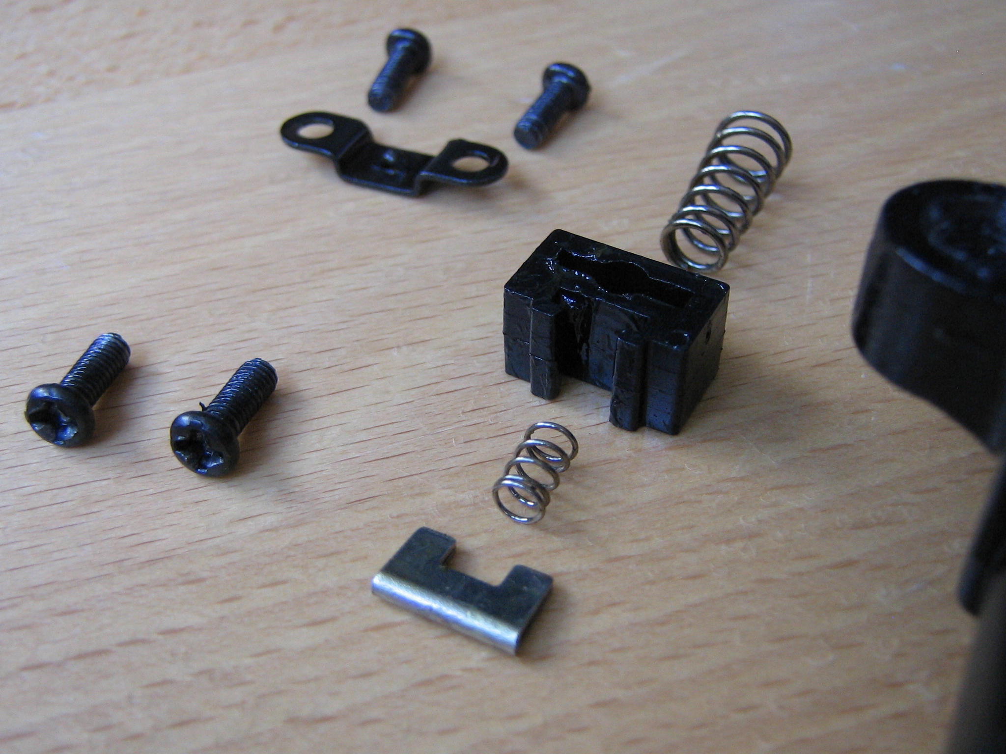

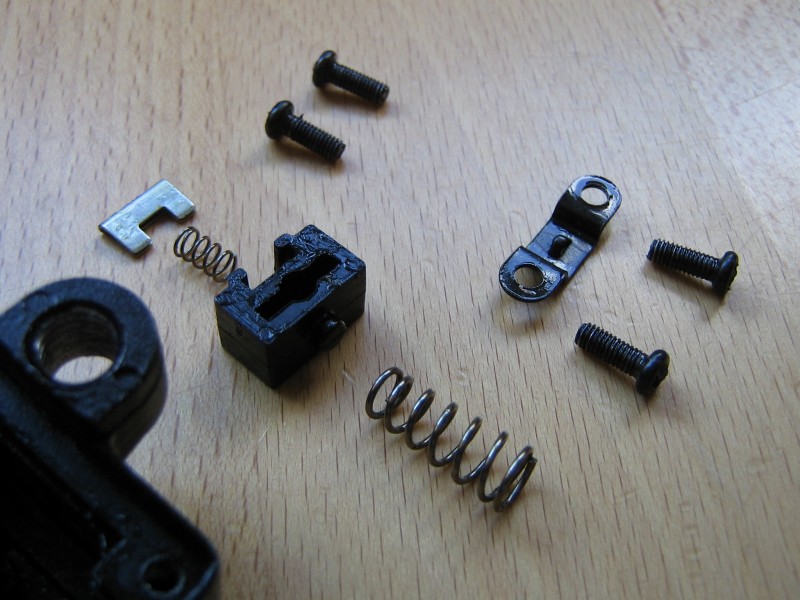

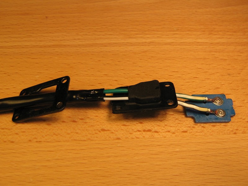

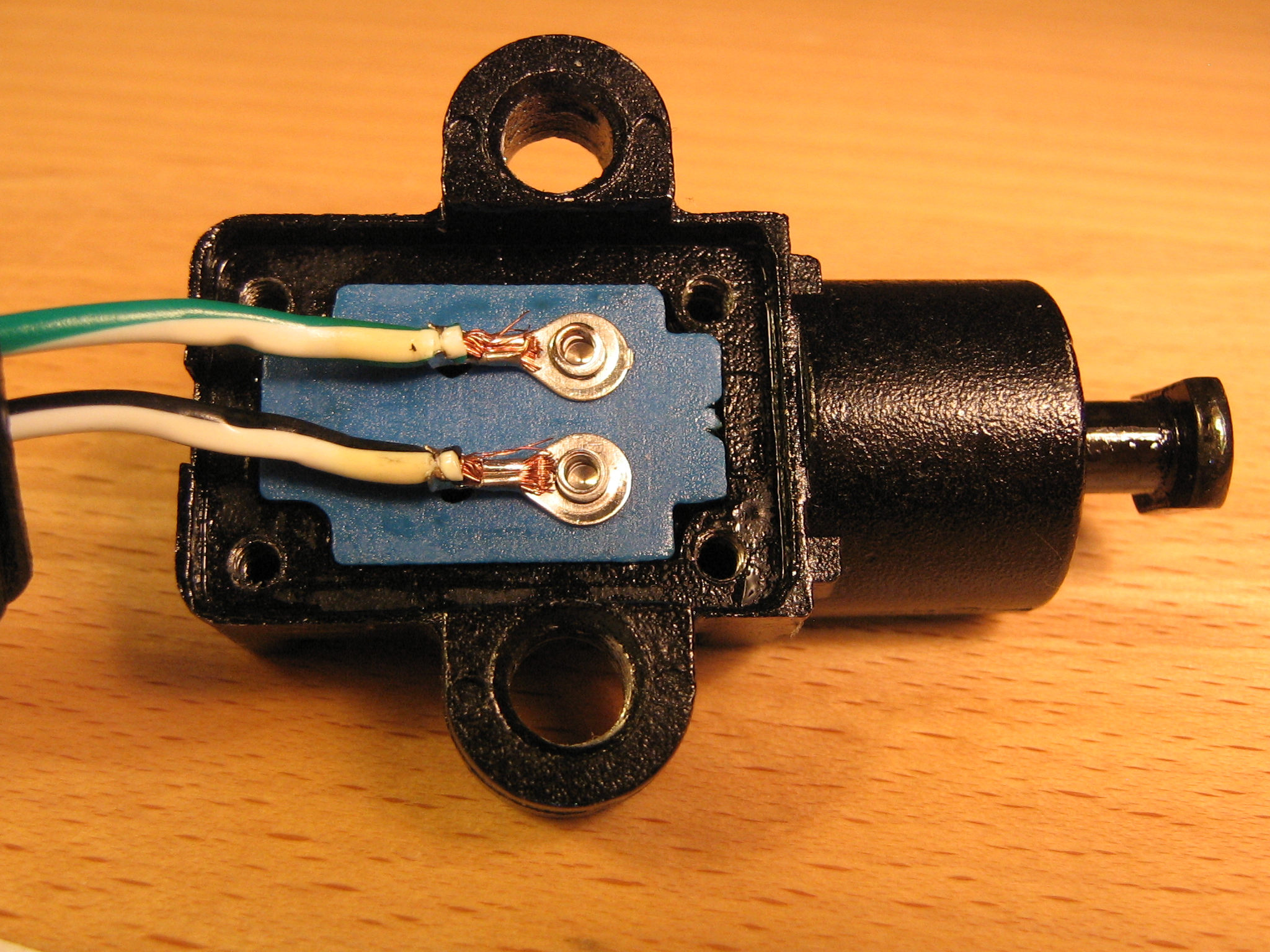

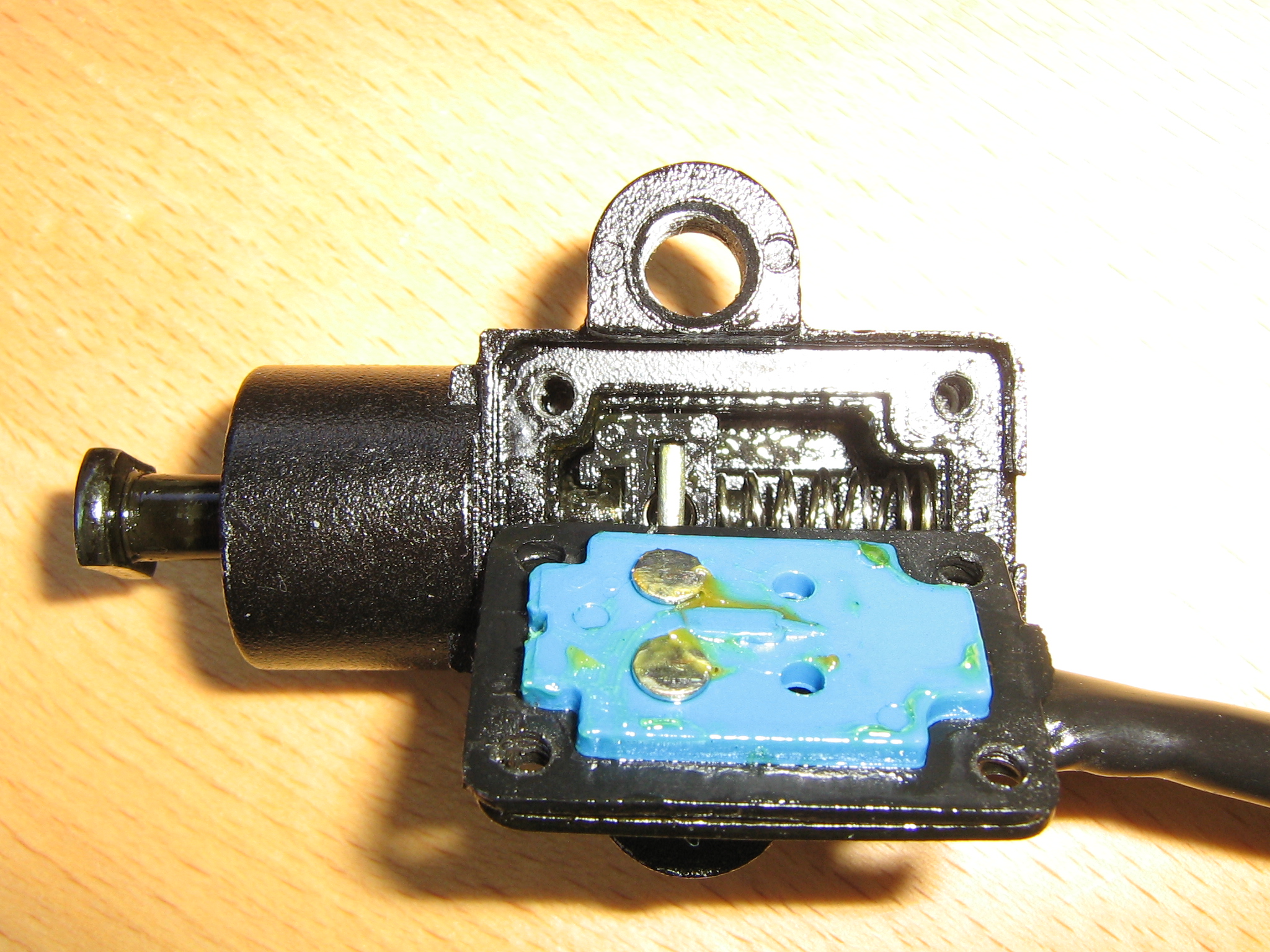

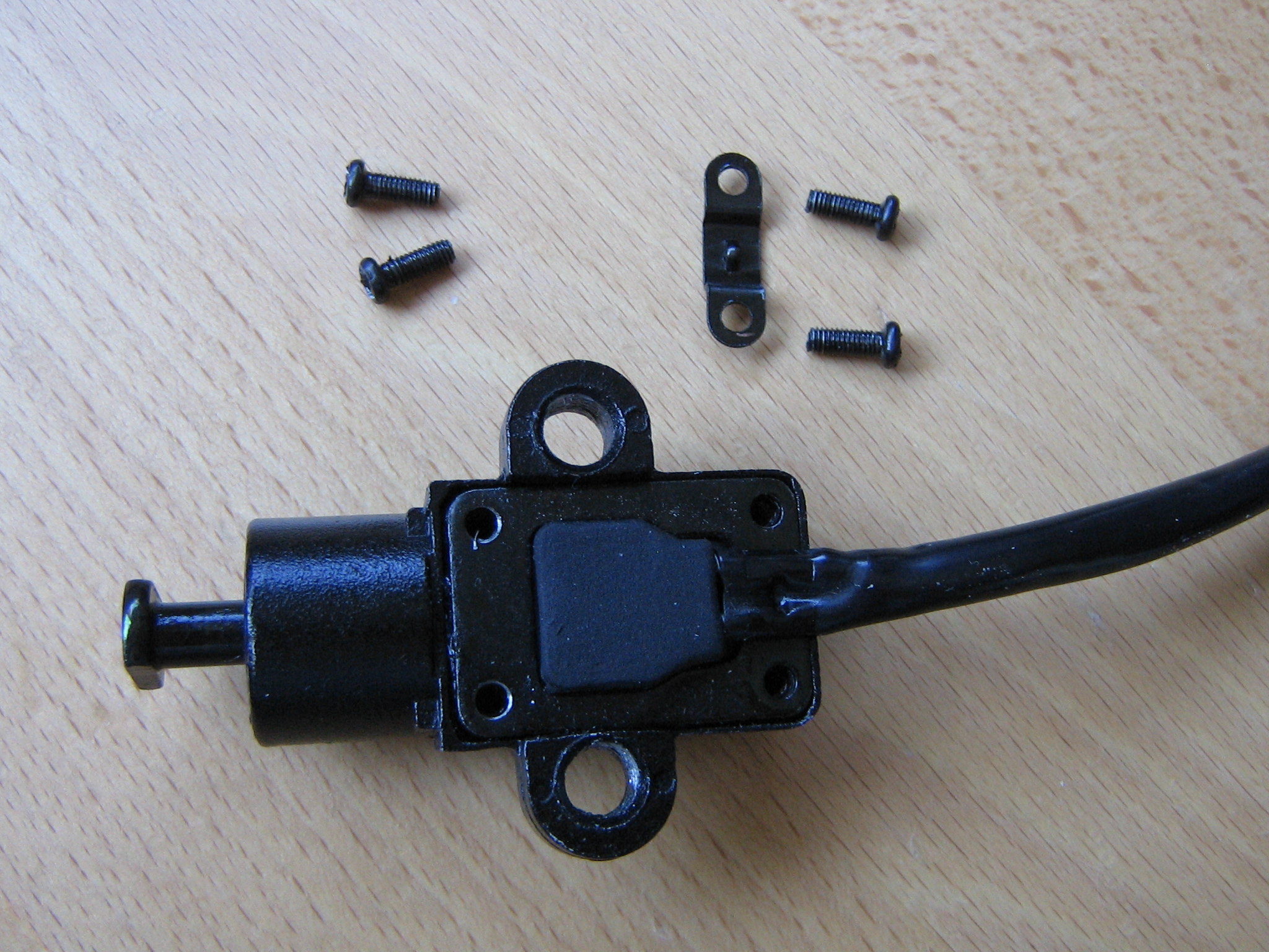

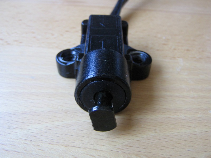

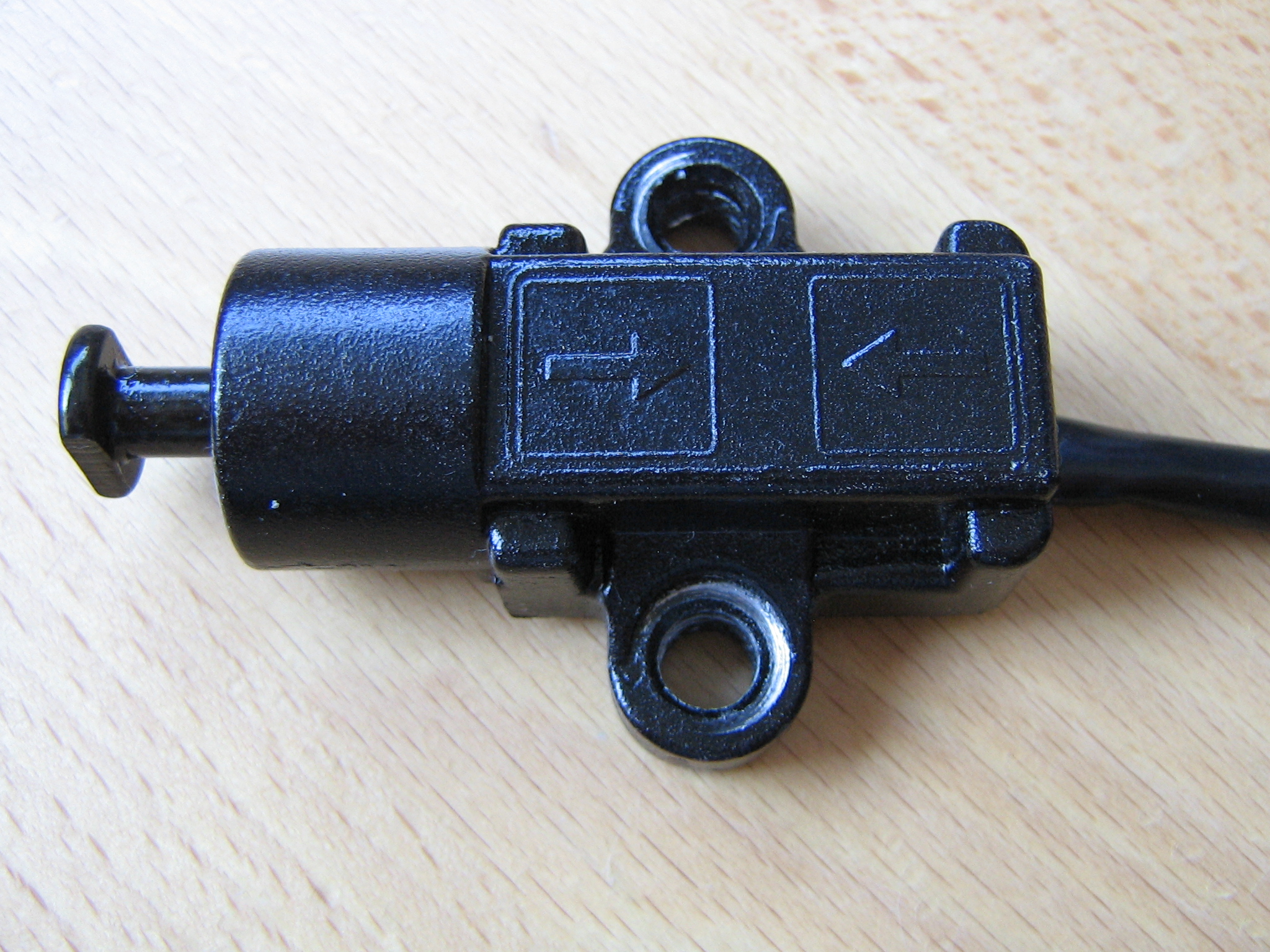

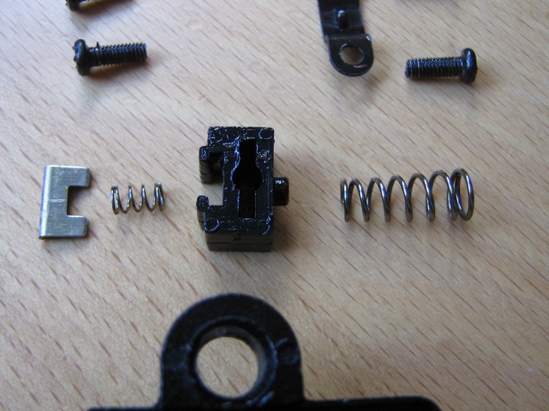

Lidt flere billeder.
Jeg skulle prøve og vise at man kan vende den blå plade så kontakten virker omvendt men det kan man ikke da den blå plade så ikke kan sættes helt på plads.

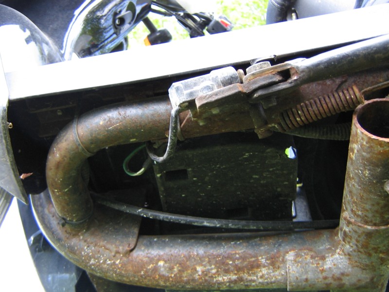

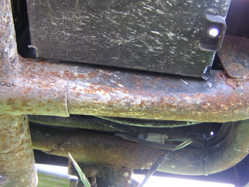

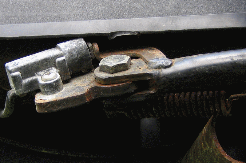

Jeg kan ledning og stikket til sidestøttebenskontakten ses.
