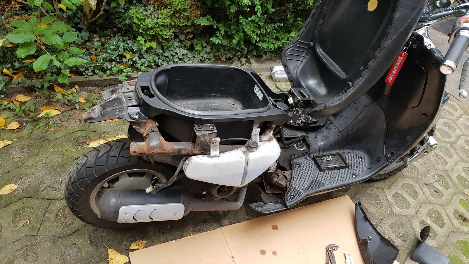

Hej lige et par sprørsmål
Min Aprilia Habana med piaggio motor, larmer pænt meget ved kørsel.
Den har en helt ny cylinder kit på fra speedline, jeg ringet til dem og fik at vide at på piaggio skal der ikke udstødnings pakning på og det giver god mening da systemet er tæt (den går ud hvis udstødningen bliver blokeret)
Jeg har været ude og køre den til, den lyder som en crosser
Udstødningen er helt ny
Jeg er med på at en 2takter aldrig vil blive lydløs, men det er lidt for vildt
Hvad kan jeg gøre?
denne udstødning
denne udstødning

Lyder voldsomt. Hvad for en cylinder har du sat på ? 50 CCM er større ? Hvis udstødning er konisk i cylinder siden skal du ikke bruge pakning. Er den derimod flad skal du.
Indlæg: 11439
Re: Scooter larmer helt vildt
Tag gerne billede af udstødningsporten og enden af udstødningen.
Kan være de mente med originale dele skal der ikke være pakning men hvis det er uoriginale dele så er det måske ikke lavet på samme måde.
Når du monterer udstødningen så spænd først boltene ved cylinderen så den sidder korrekt der og så tjek om ophænget passer og spænd der til sidst.
Både cyl og udstødning er konisk ca 45g og det er tæt
Den har fået en 70cc fra speedline Cylinderkit - Malossi Sport 70ccm (MOD)
Da jeg i sin tid købte scooteren havde den tidliger ejer sat et 70cc kit på, så den fik det samme på igen
Jeg ved godt at 70cc larmer mere end 50cc, men det er lige i overkanten
luftfilteret er nyt og standart
Lige et billede af det gamle stempel
Indlæg: 11439
Hvis du giver gas så kan du muligvis se hvor den er utæt hvis der kommer udstødningsgasser ud ved tændrør eller mellem cylinder og topstykke.
Eventuelt tag blæserskjoldet af og flyt hånden eller et stykke papir rundt for at finde hvor trykket kommer ud.
Hvis du taget topstykket af så kig om der er sort udover pakningen.
Du kan prøve og holde cylinder og topstykke mod hinanden og se om de vipper.
Og slibe dem med vådt meget fint sandpapir og se om fladerne bliver slebet ens over det hele.
Eventuelt prøve med nye pakninger.

Tak for svar
Jeg mener at systemet er helt tæt og alle pakninger er nye.
Cylinder og top stykke var helt lige.
Jeg tror bare det er en skod udstødning fra thansen og næste skridt må være at åbne den og pakke mere udstødnings uld i den
eller lave en helt ny

Kan også være en utæthed ved indsugningen, uden luftfilter larmer det også pænt meget.

Luftfilter en også nyt fra speedline, jeg vil prøve at se om der skulle være nogen utæt ved indsugningen.
Den har aldrig haft de sekundære indsugning på, det kan være det er det
