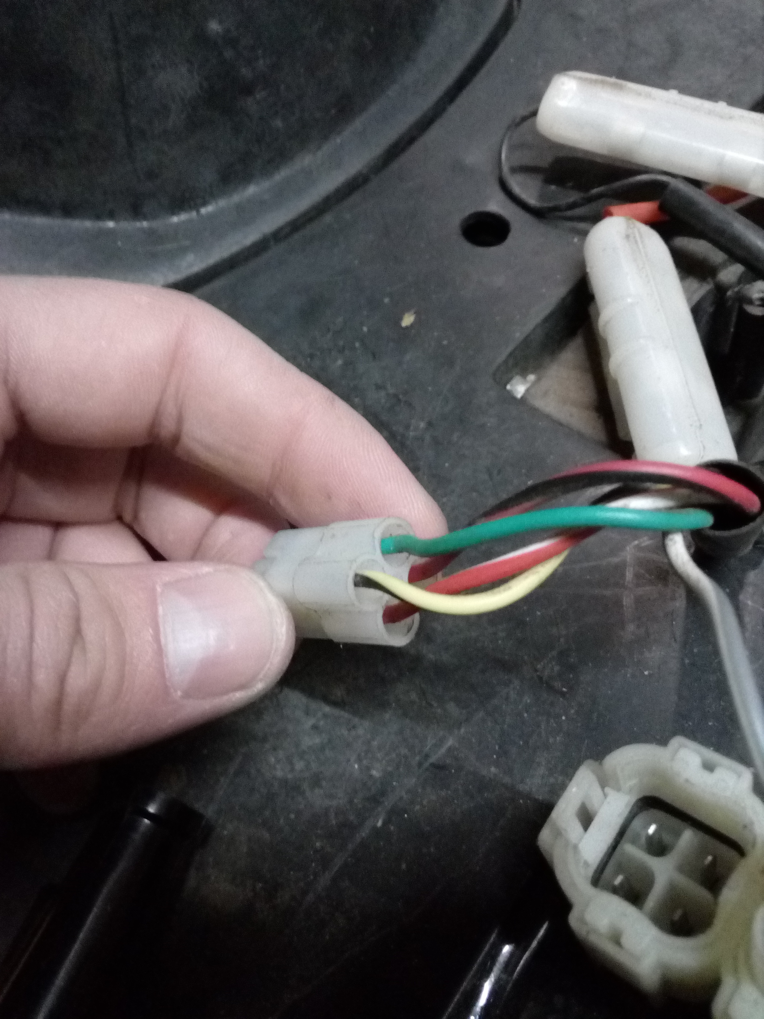

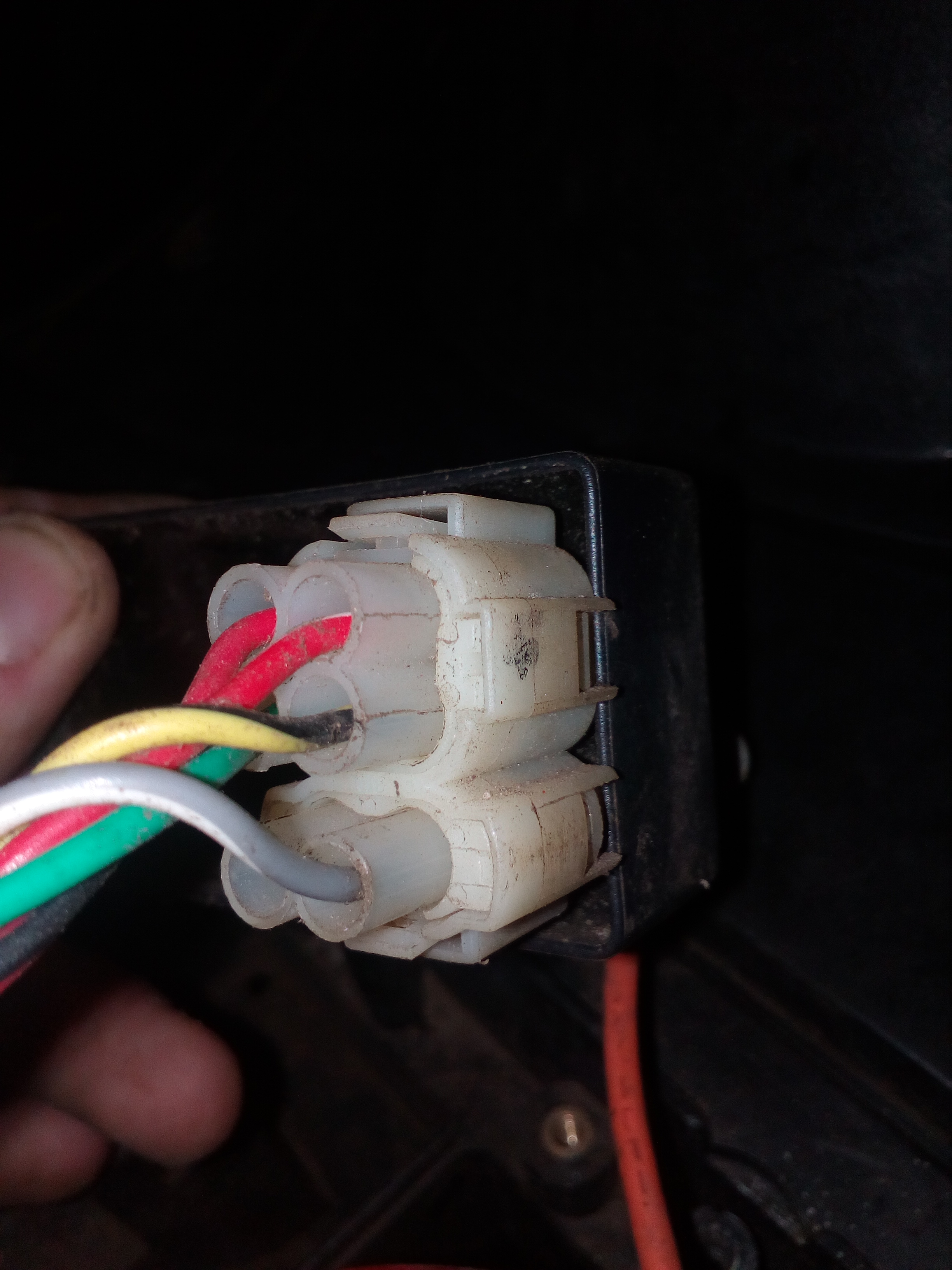

Hej jeg har købt en scooter uden gnist, den har en dc cdi box, men som jeg jeg kan forstå det, skal den grå/hvide ledning(nederst til højre) få 12 v når tænding er på, er det ikke korrekt? Jeg kan slet ikke måle nogen volt.
Der er strøm på batteriet, alle sikringer tjekket og alle stel forbindelser.
Og går strømmen direkte fra batteri til cdi eller fra batteri til recifitier og så til batteri?
Tak på forhånd !
Tak på forhånd !

Det er formodentligt den røde der giver 12 volt.

Der er ikke liv i nogle af dem når tænding er på, eller når man prøver elstarten, har regulatoren noget med cdi'en og gøre på en dc ? Syntes det noget mere kompliceret end ac

Synes ikke jeg kunne få ledningsfarverne til at passe med Giantco Sprint men ser der står "Yiyang stranger(giantco sprint) 2008".
Der er eldiagram på https://scootergrisen.org/scooterhjemme ... yiying.php der passer bedre.
Der er det en AC CDI hvor rød/sort får strøm fra generatoren og grå/hvid er dødmandsknap.
Du kan prøve og tag generatorstikket af og måle modstanden i spolerne og skrive det her.
Så kan du måle at der er forbindelse i lednignerne og rense stik og sørge for der er god forbindelse.
Og at der er forbindelse mellem motorblok, stel og batteri.
Og måle tændrørkabel og tændrør og hætte og sørge for det sidder korrekt i hætten.
Kig efter grønt ir der kan vise dårlig forbindelse.
Test alt det andet elektriske på scooteren og se om du kan finde andre ting der ikke virker.

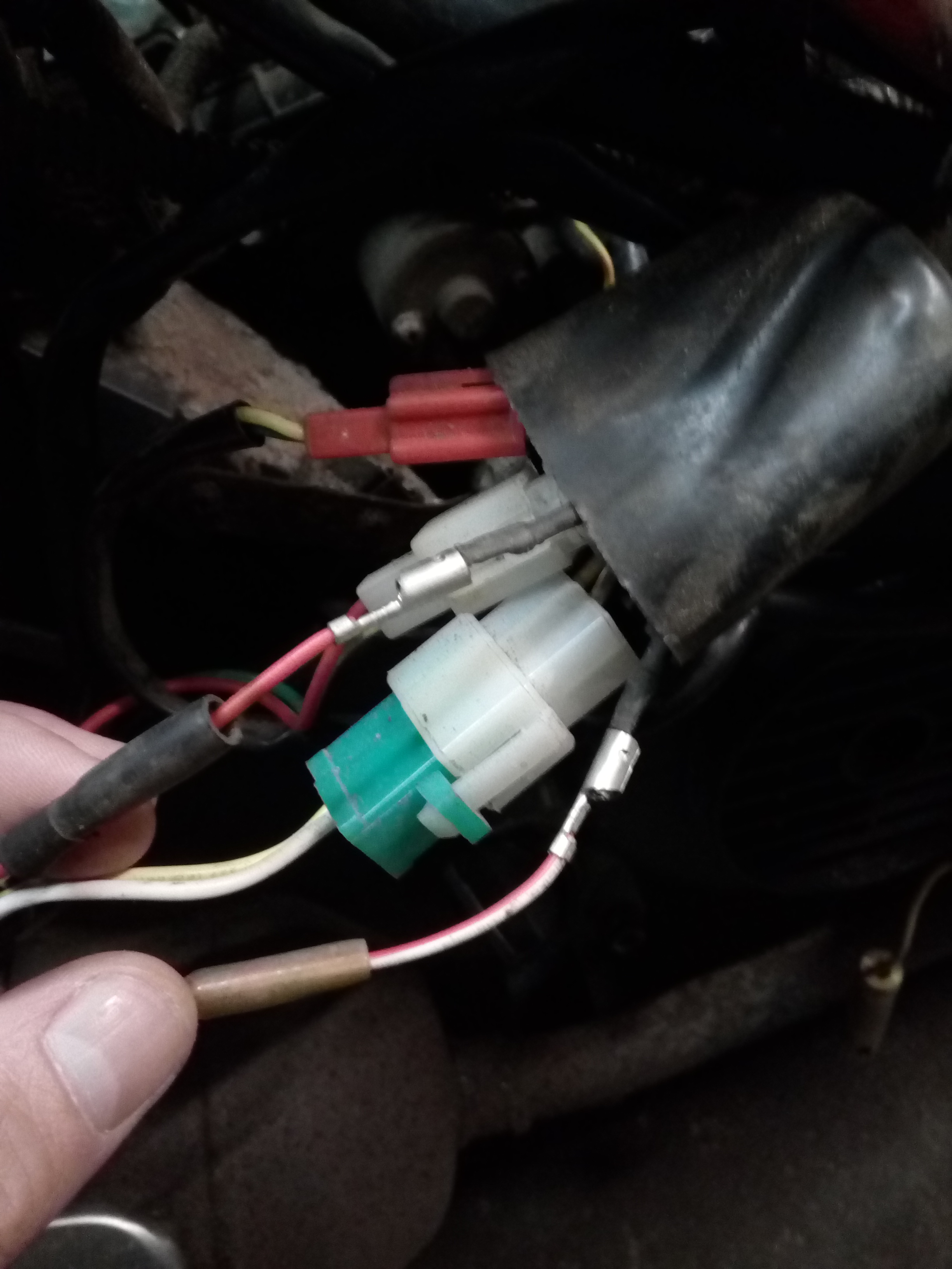

Mange tak for det har slebet alle stelforbindelser, så nu skulle der ikke være noget der
Du har hvis ret, der er strøm i den røde/sorte ledning til cdi fra statoren, men kunne ikke lige umiddelbart måle noget fra triggeren, er ikke så god til det med strøm, er det ikke Ac 200 jeg skal måle med på dette multimeter og så bare sætte den sorte pind til stelforbindelse? Og hvilken skal jeg bruge til og måle modstanden ?

Jeg tror fejlen er fundet, der er forbindelse mellem alle ledninger fra statoren og triggeren til motorblokken.
Hvordan kan det lade sig gøre ?
Triggeren er da en enhed for sig selv, så hvad er chancen for både stator og trigger har fejlet.
Og hvorfor sker det
Og hvorfor sker det
