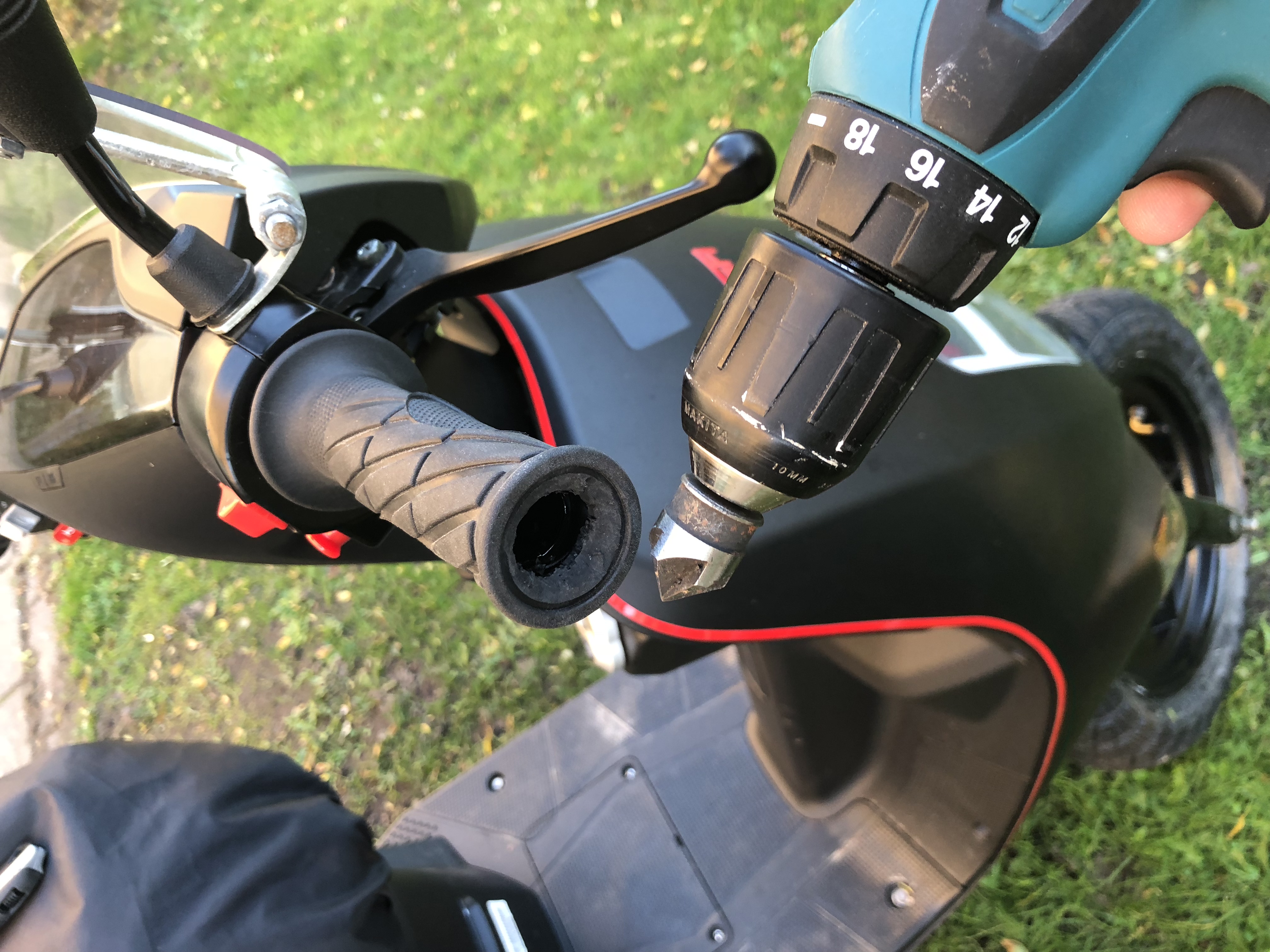

Jeg vil gerne have monteret sidespejle i endenrne af håndtagene, så jeg ikke skal sidde og vride mig rundt hele tiden, for at se mig tilbage.
Sidespejle
Sidespejle

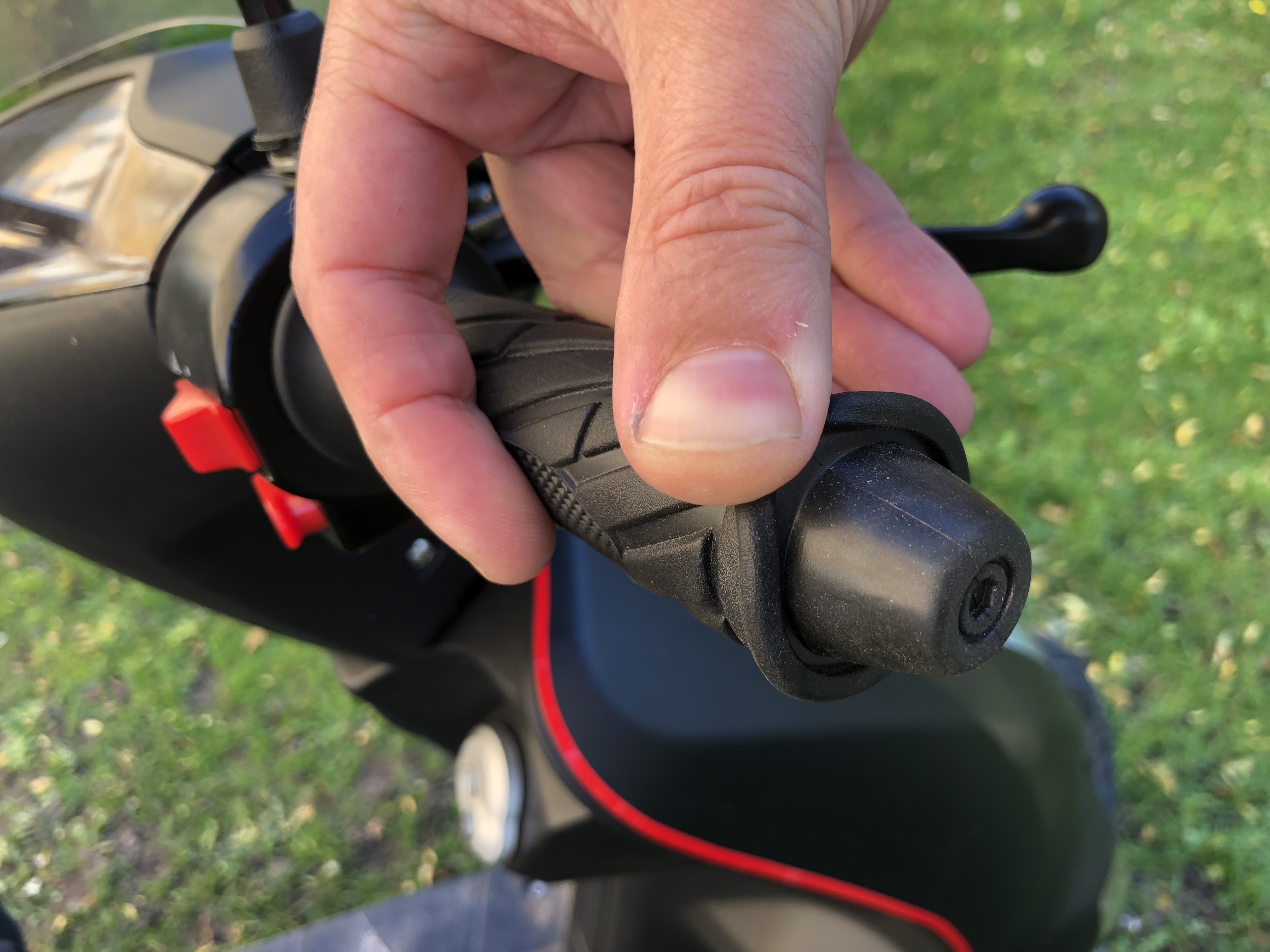

Jeg havde forestillet mig, at de dutter i enderne af håndtagene kunne tages af, men det kan de ikke.
Håndtag
Håndtag
Spørgsmålet er så: kan jeg forvente at der ER hult inde bagved, hvis jeg skærer den dut af, eller? Jeg kan ikke mærke fra eller til, da dutten er massiv.

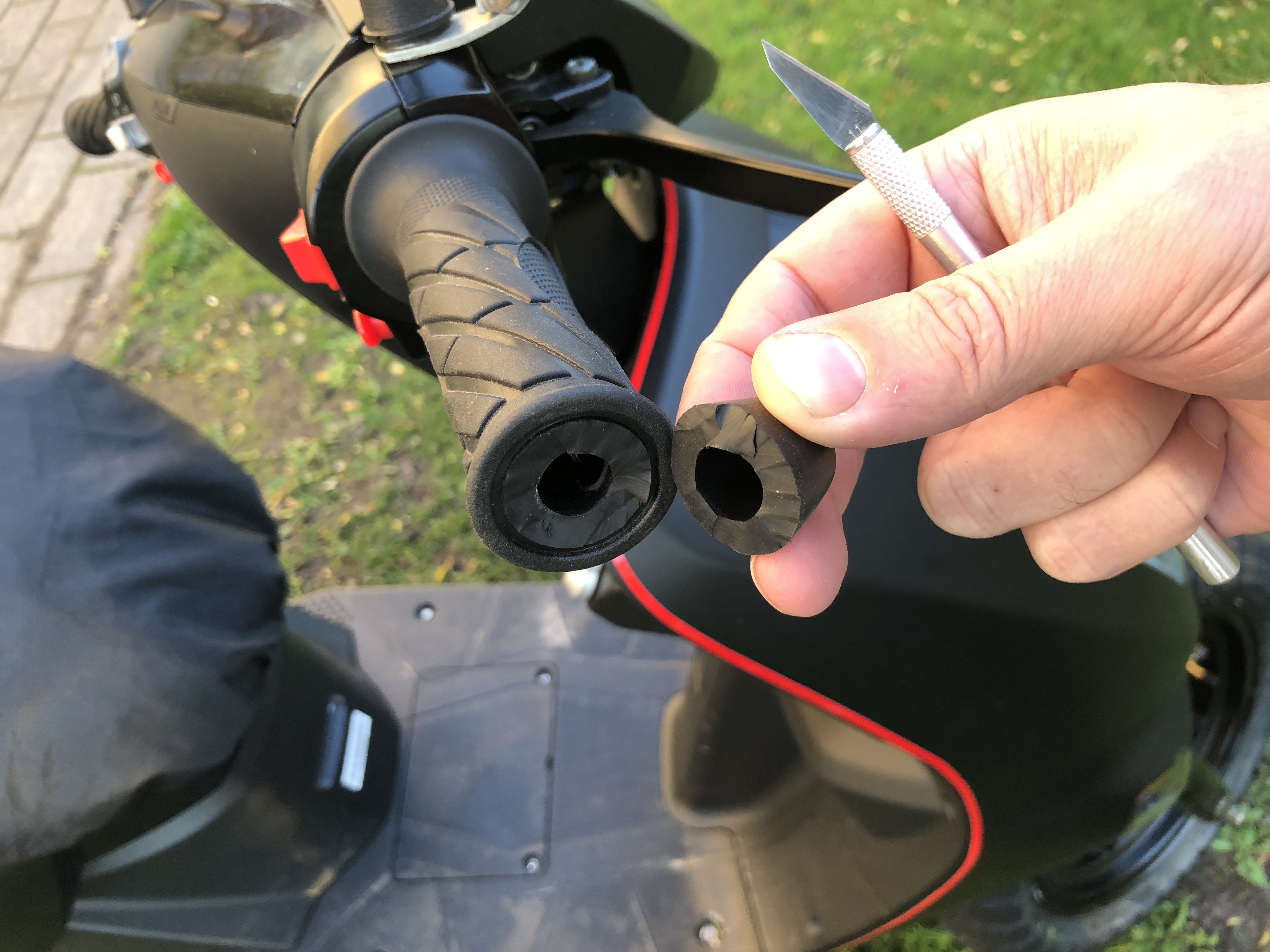

Skar op og så det an.
Skalpel
Skalpel
Der var en underlig plastikkant der inde, jeg tog af med en lille boremaskine og mere kniv.

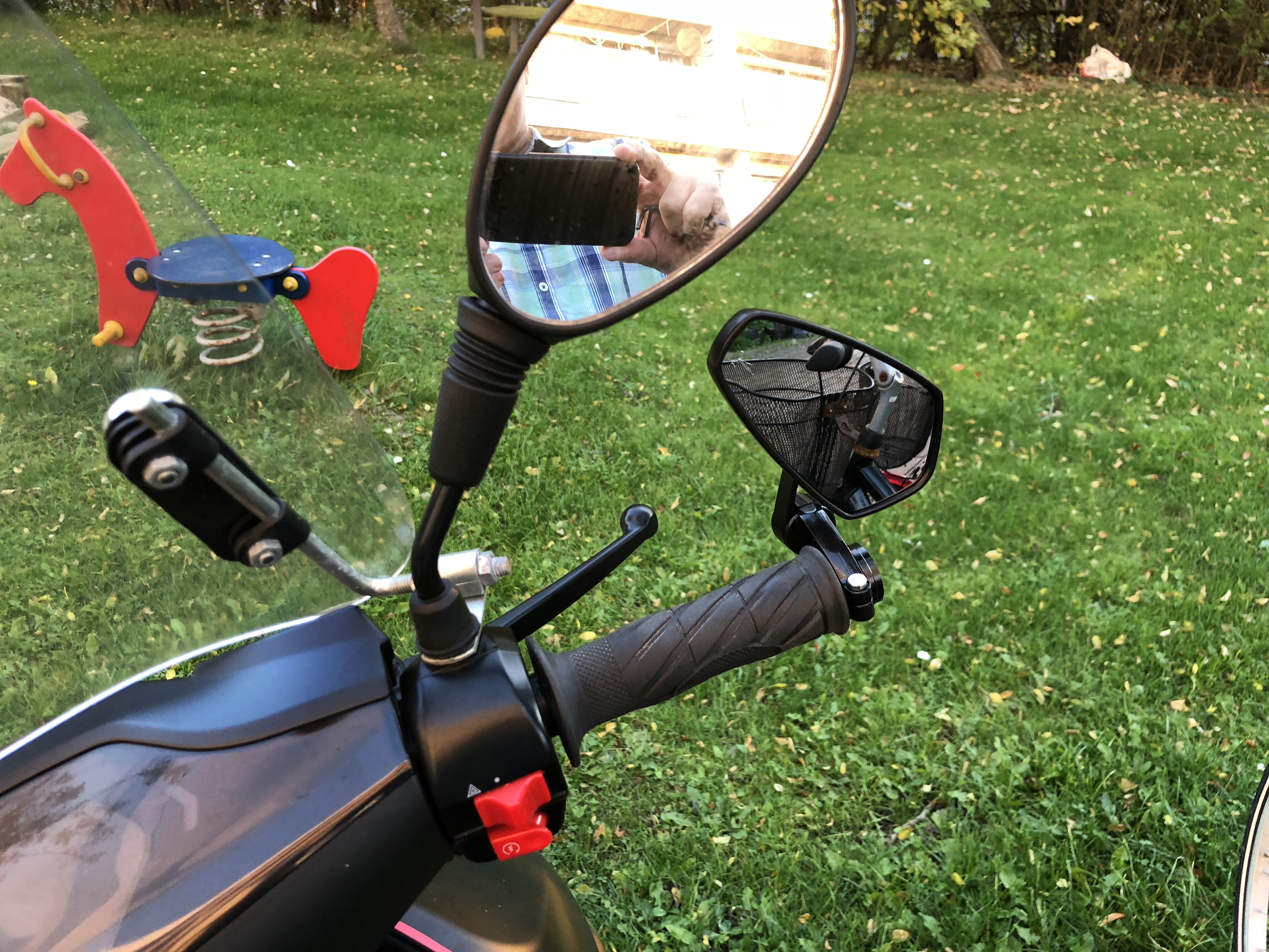

Tada
Re: Montering af spejle i håndtag?
Det ser da meget godt ud.
Du kunne også prøve og dreje dem så spejlet er under styret for at prøve forskellen.

Takker. Er også selv fint tilfreds med det.
Jeg har slet ikke justeret det endnu. Kan se en del motorcykler også har dem i enden af håndtagene, så der er mange muligheder 😁

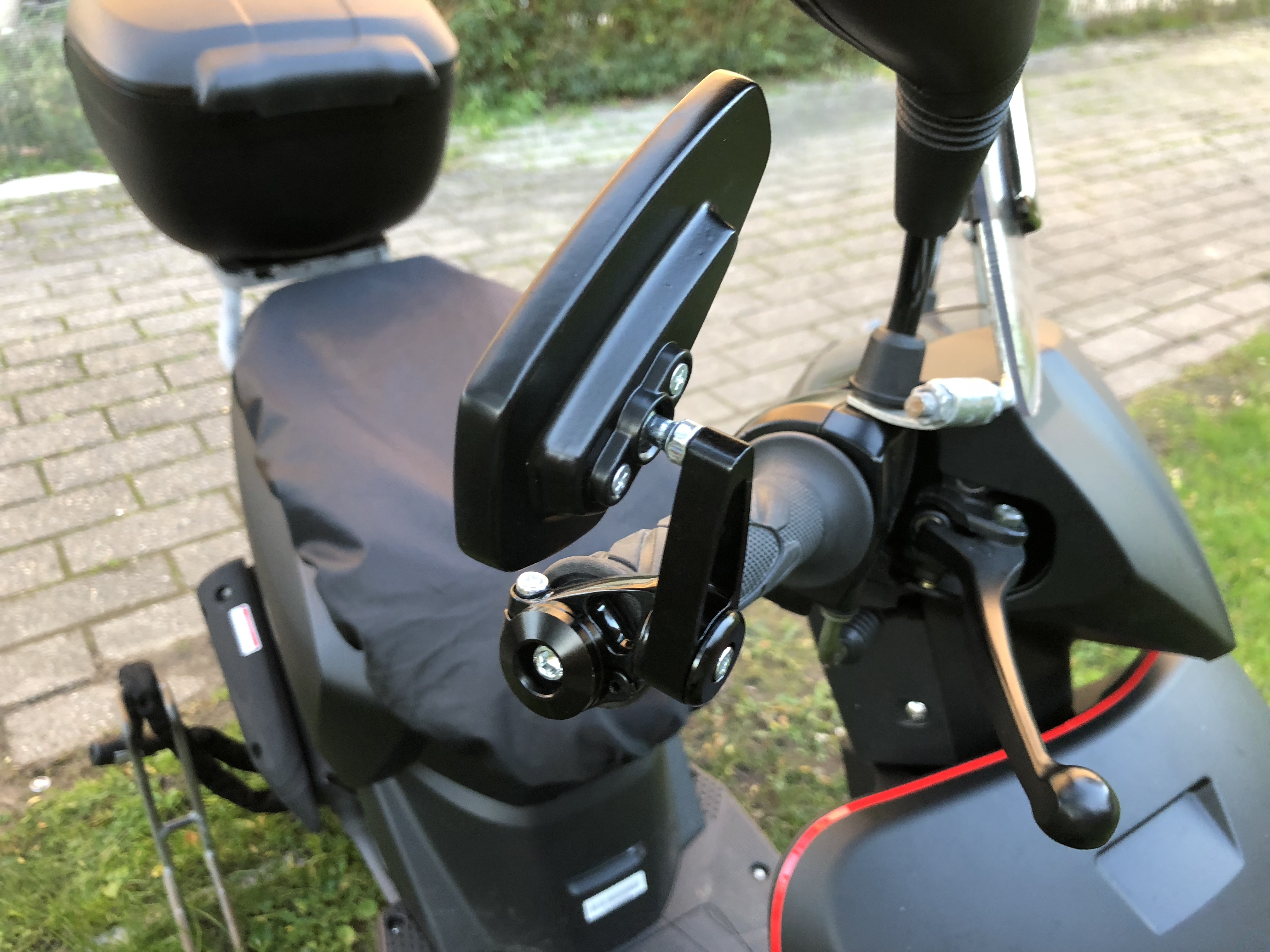

Ser godt ud. Fik monteret i den anden side også nu :-)
