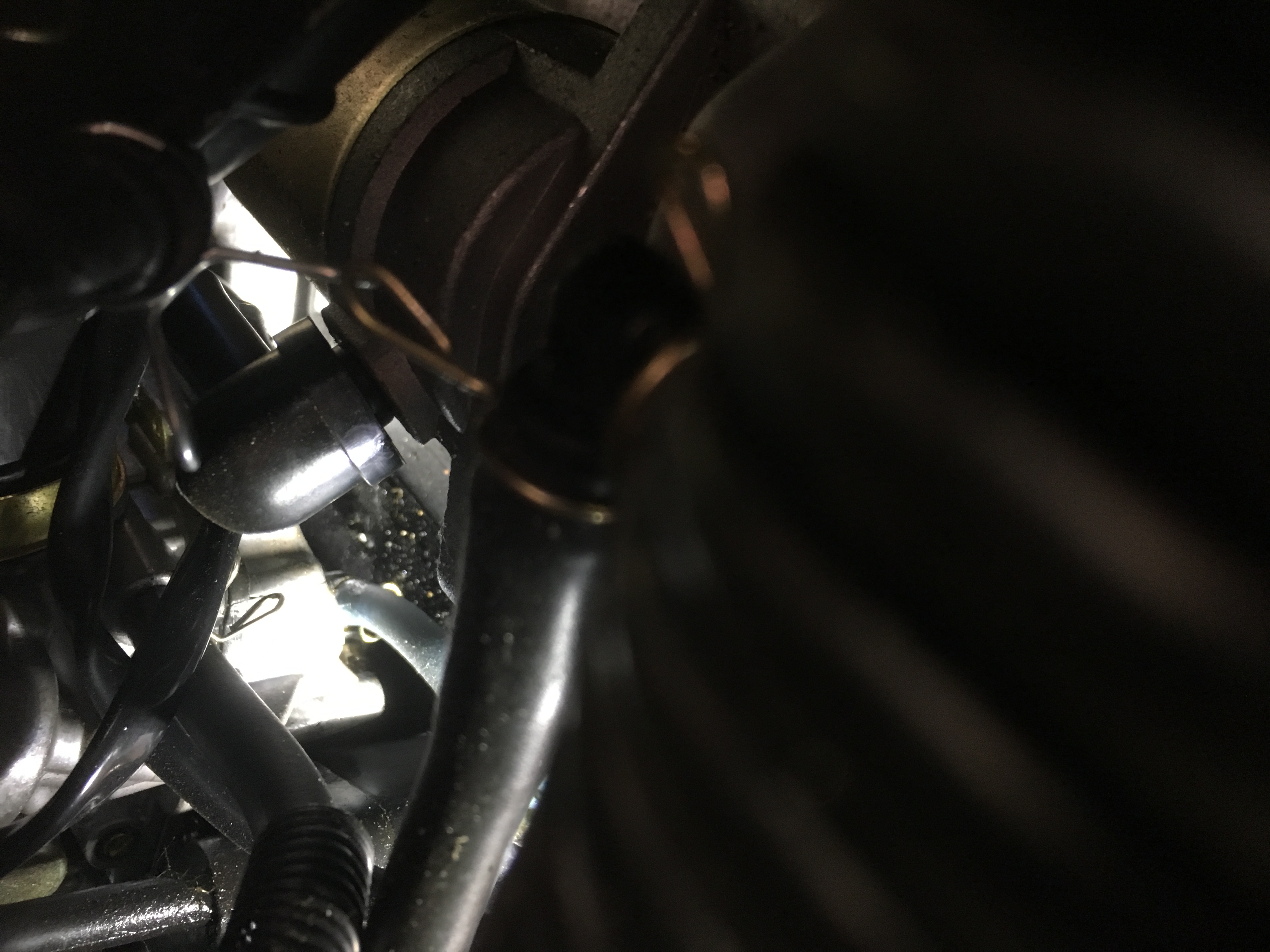

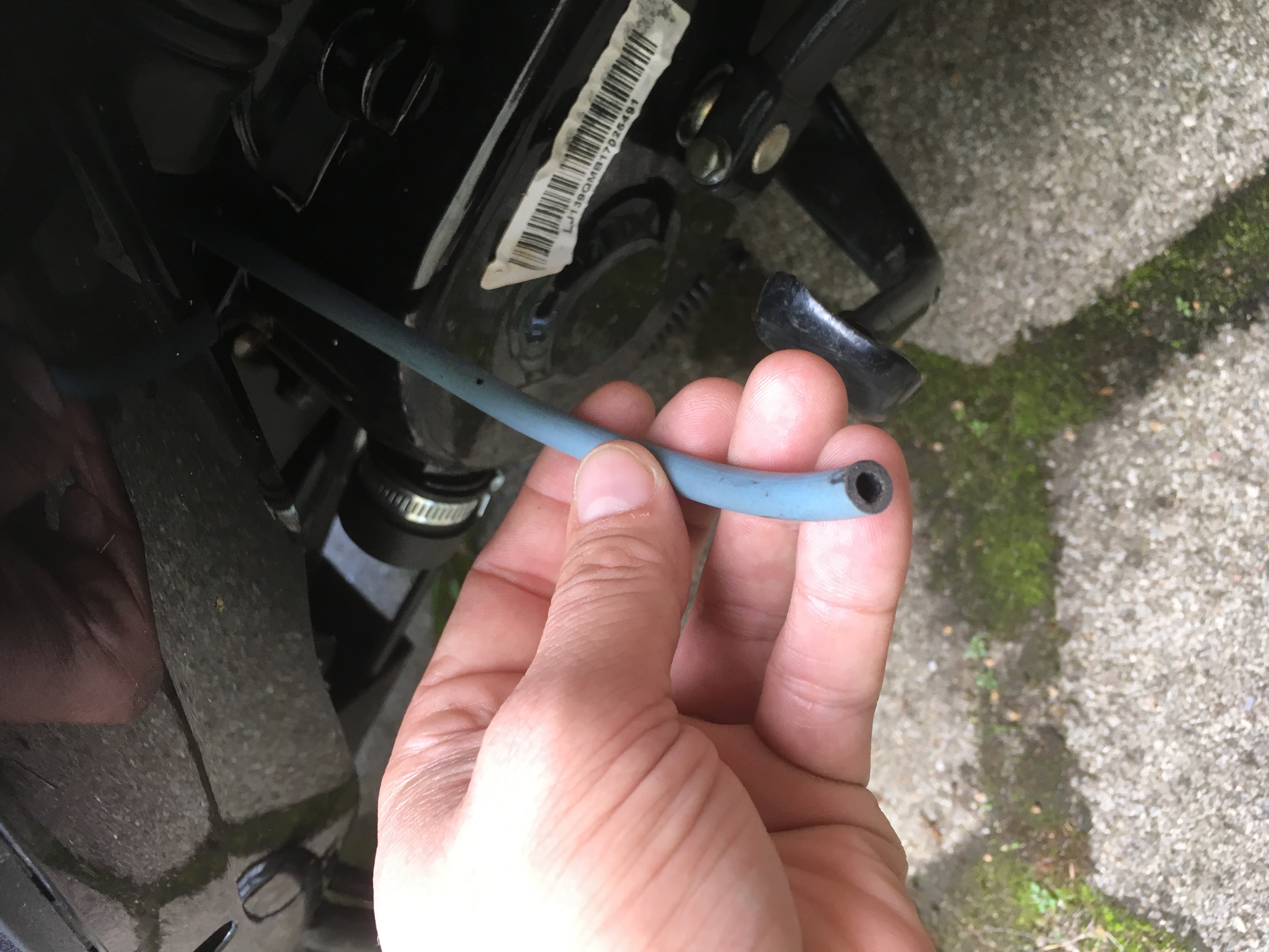

Er der en der kan fortælle mig hvad det er for en slange der er på billederne?
Der løber ingen væske ud af den, den sidder fast med spændebånd i den anden ende, men jeg kan ikke finde ud af hvor denne ende skal sættes fast.
Scooteren har kørt knapt 800 km.

Det er karburatorens drænslange.
Den bruges til at tømme karburatoren for benzin.
Så kan du pege den ned i en benzindunk og løse skruen i bunden af karburatoren så kommer benzinen ud.
Så den skal ikke være tilsluttet noget i den anden ende.
