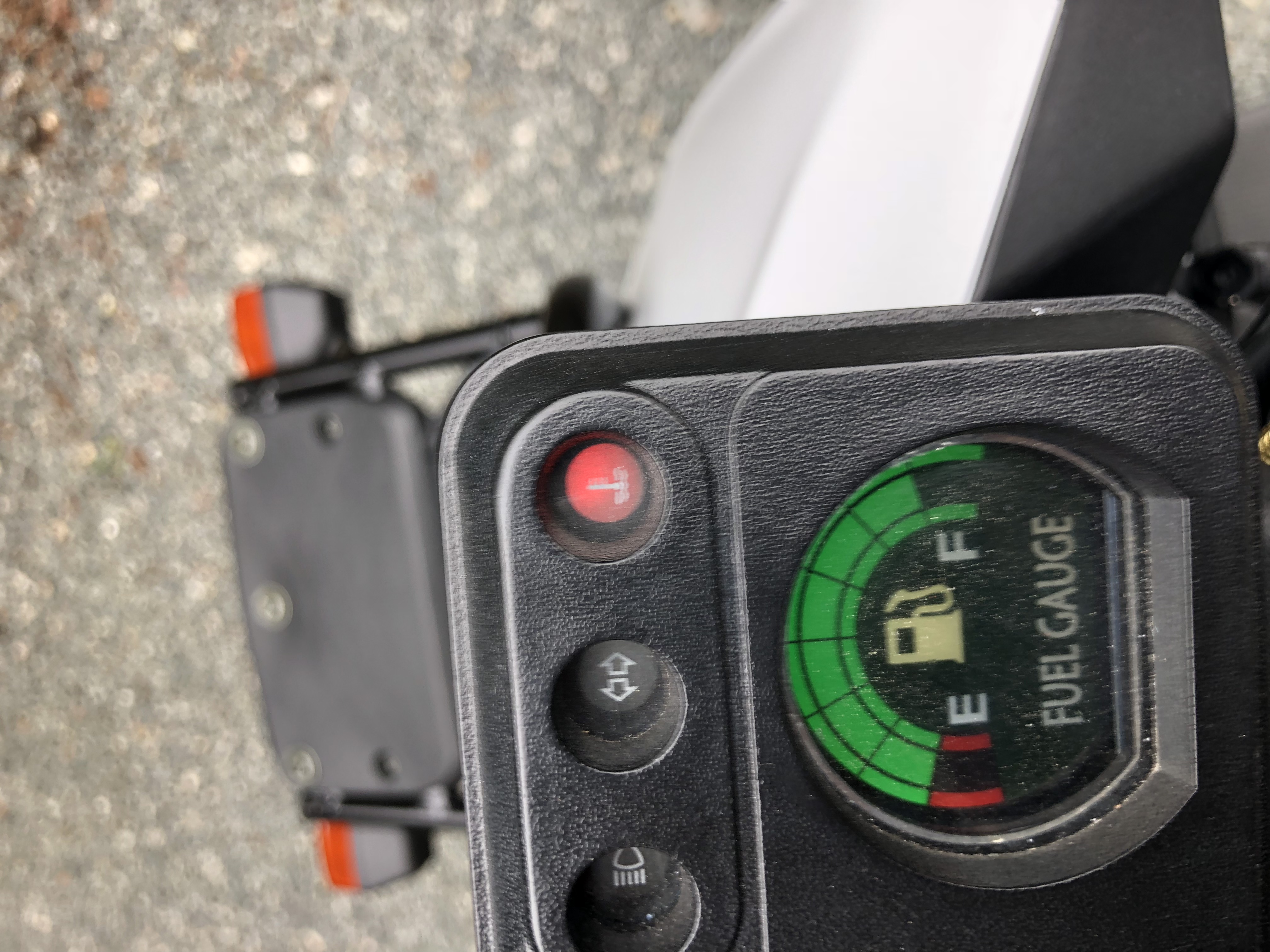

Hejmin vga mover vandkøllet er begyndt her i morges at lyse i temperatur. Hva kan det være vandpumpe er termostat? Den har kært over 15.000kn

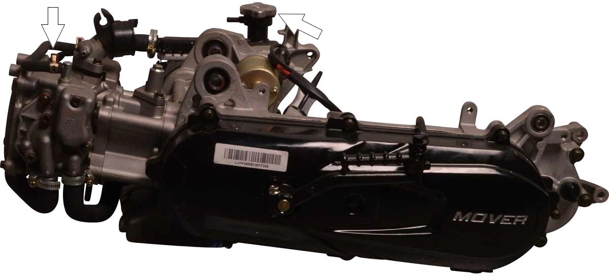

Du kunne prøve og udlufte systemet og tjekke/rense køleren hvis den er beskidt og mærke om blæseren virker.

Den begyndte at lyse efter 2.5 km. Først da jeg kom ind carporten kunne jeg se at den lyser. Har haft den staret lidt i tomgang efter 8 timmer. Der lyste den ikke mere

Hvordan udlufter man hvis det sku være der er luft i systemet? Hva skal man gøre

Har lige kørt på den igen her til arbejde. Lige da jeg ankom begyndte den at lyse svagt
