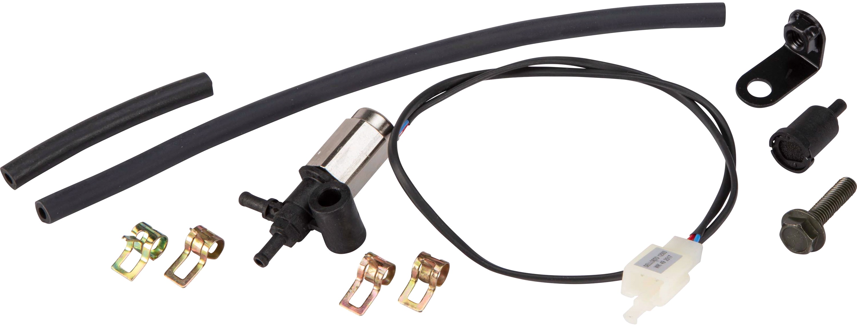

Det så ikke CDI'en på billedet. Den fandt jeg bag sædet, hvor også ledningen til begrænseren gemte sig. Hvad dimsen til venstre (orange pil) i billedet er til ved jeg ikke. Nogen bud? :D

Dimsen der står Dellorto på er motorstyrringen, har jeg fået at vide.

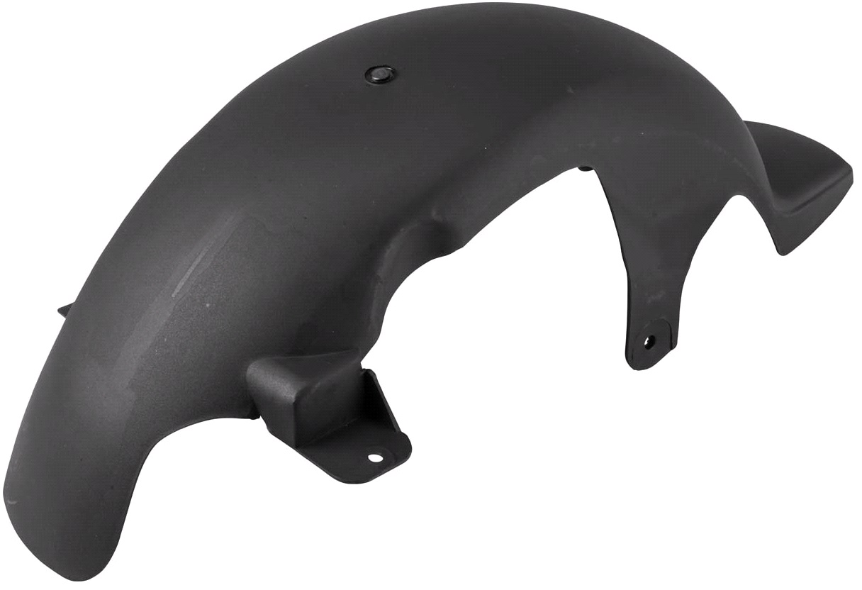

Re: Så der kommet en brugt VGA Mover i garagen
Den her har en fin skærm.
Indlæg: 3673
Der sidder en skærm over baghjulet, den er så ikke magen til den på billedet.
Angående "underlig dims".
Magnetventil A komplet Explora Euro-4
Den har vist noget med karburatoren at gøre.
Det ligner et filter til højre.
Gætter på den lukker elektrisk for luftindsugning.
