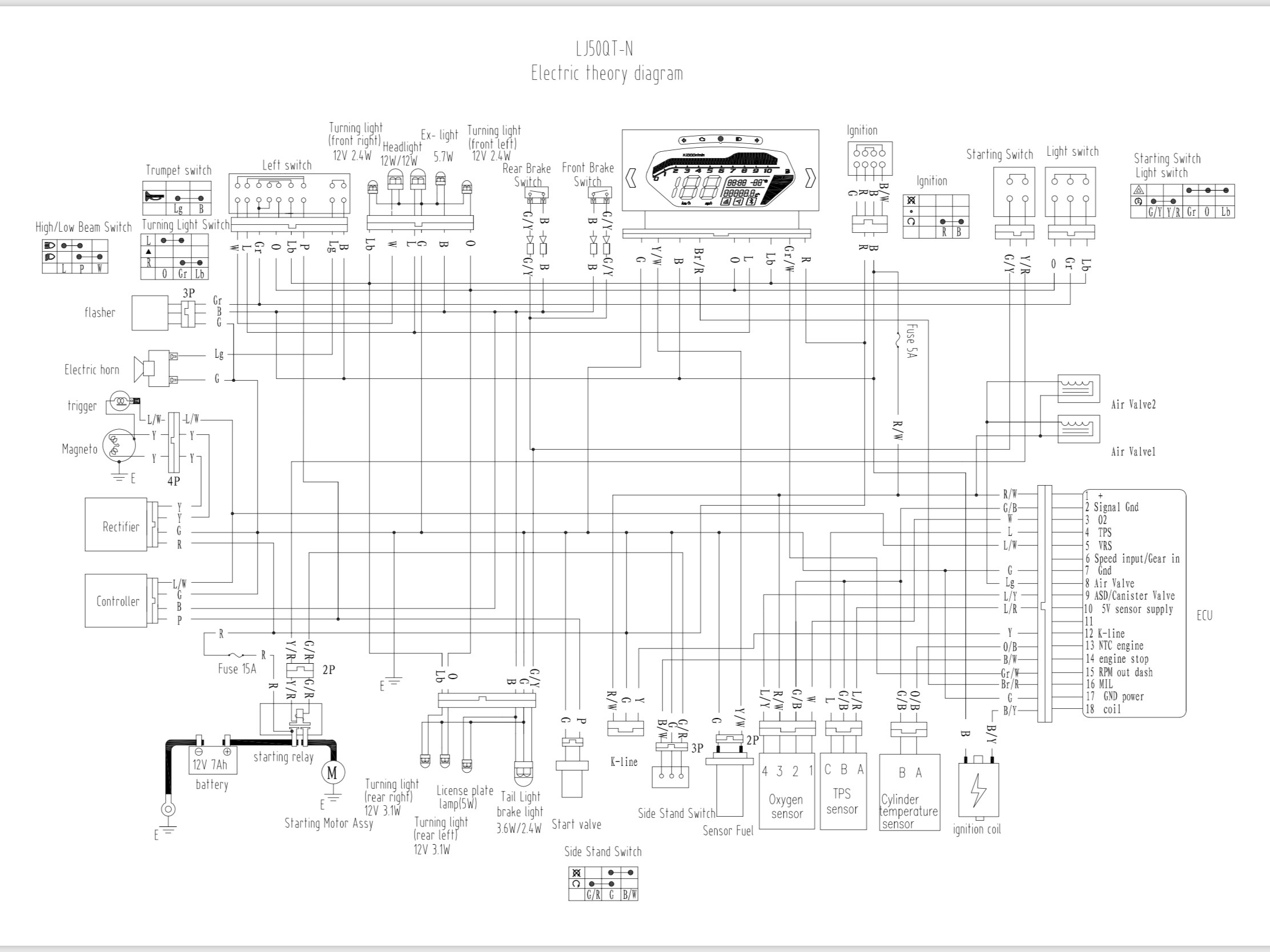

Fandt el diagram ved Kina leverandøren

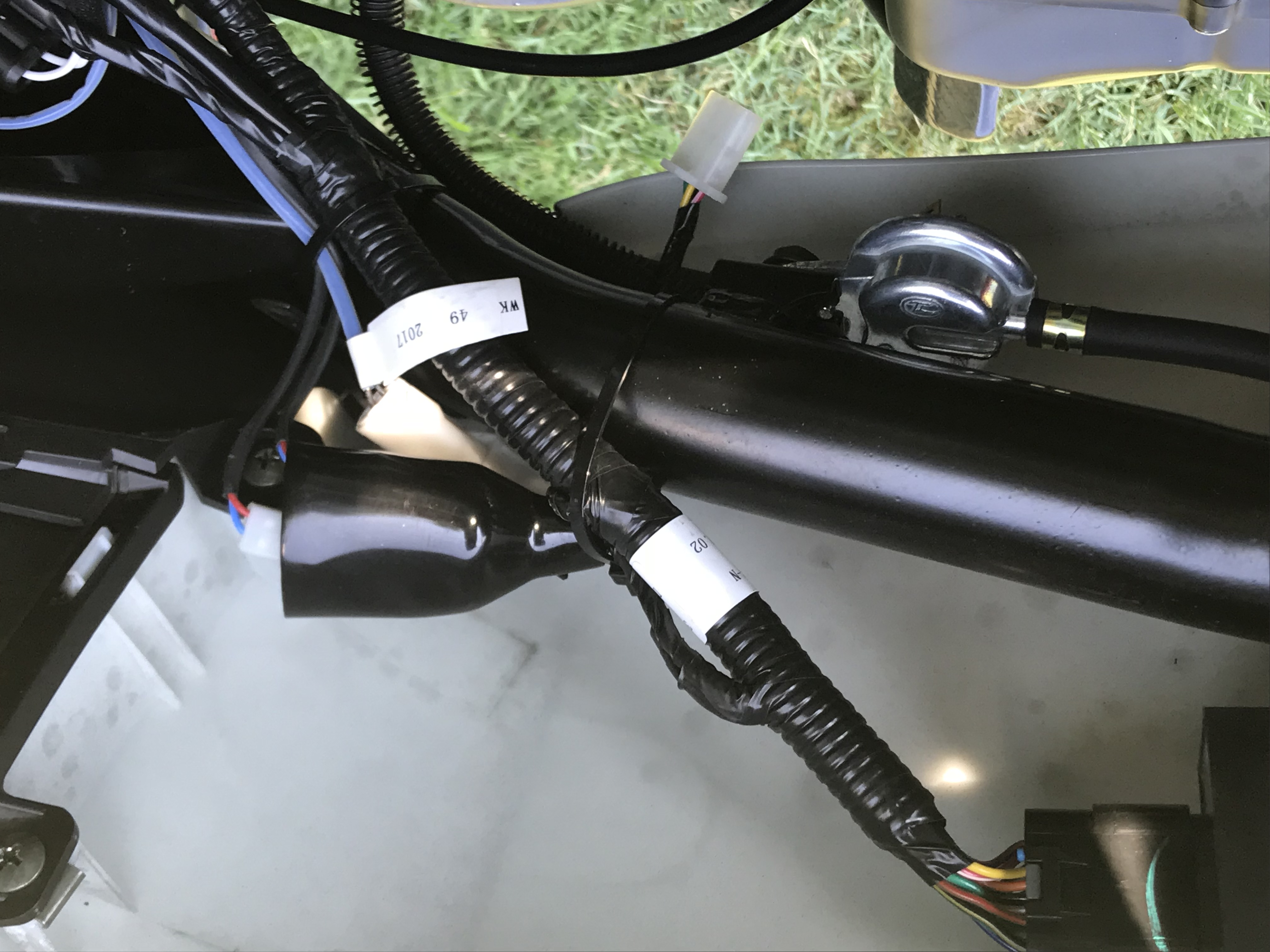

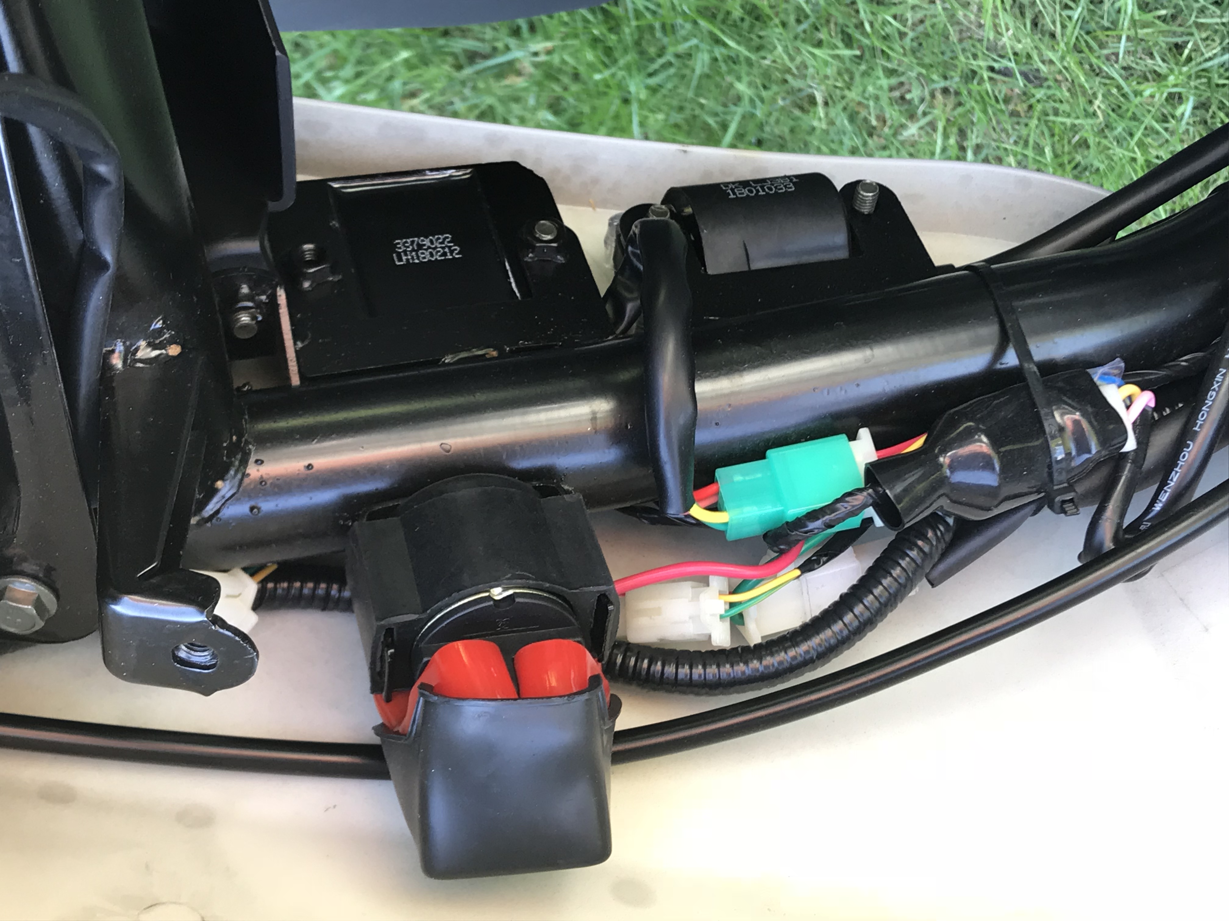

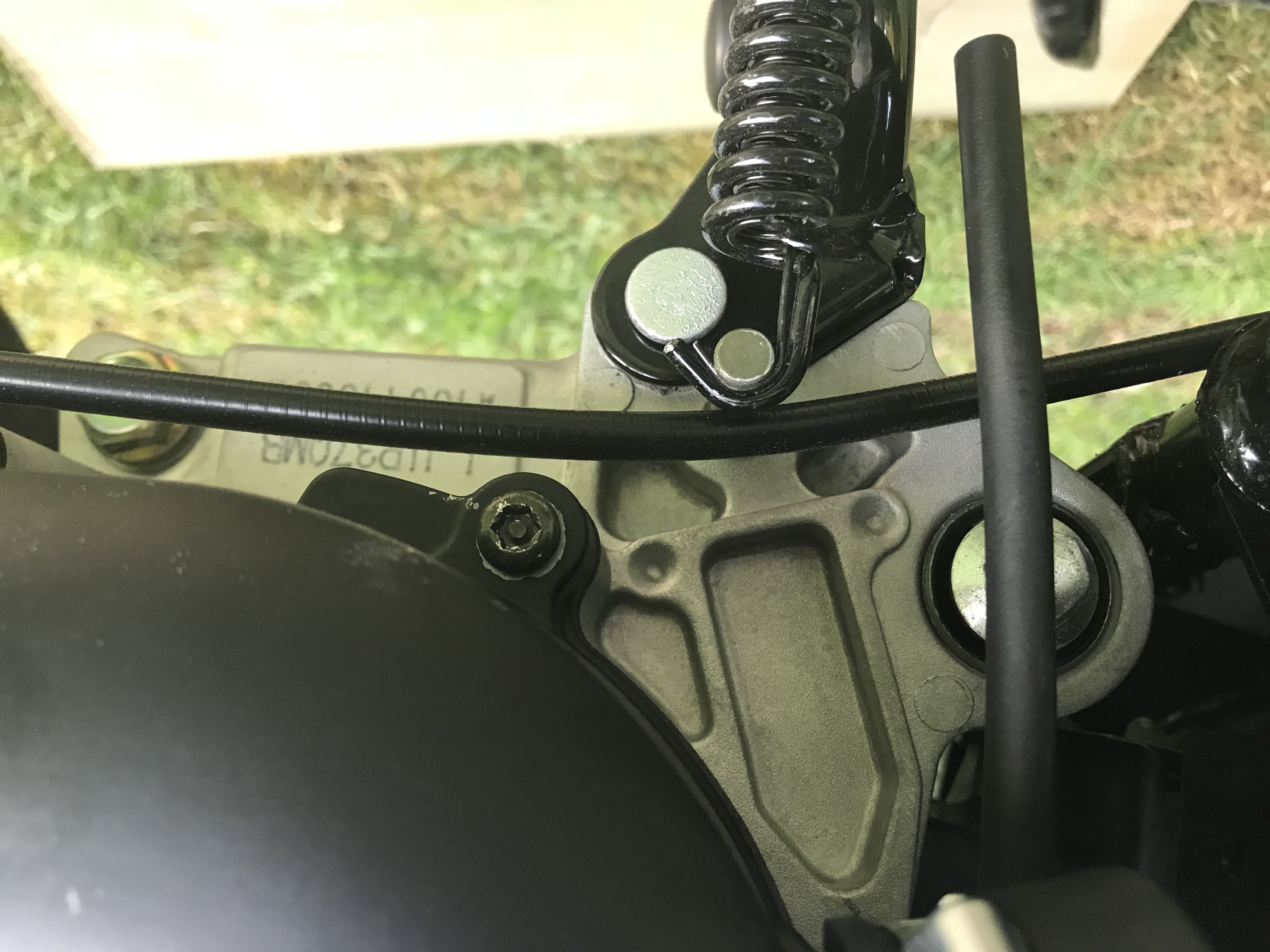

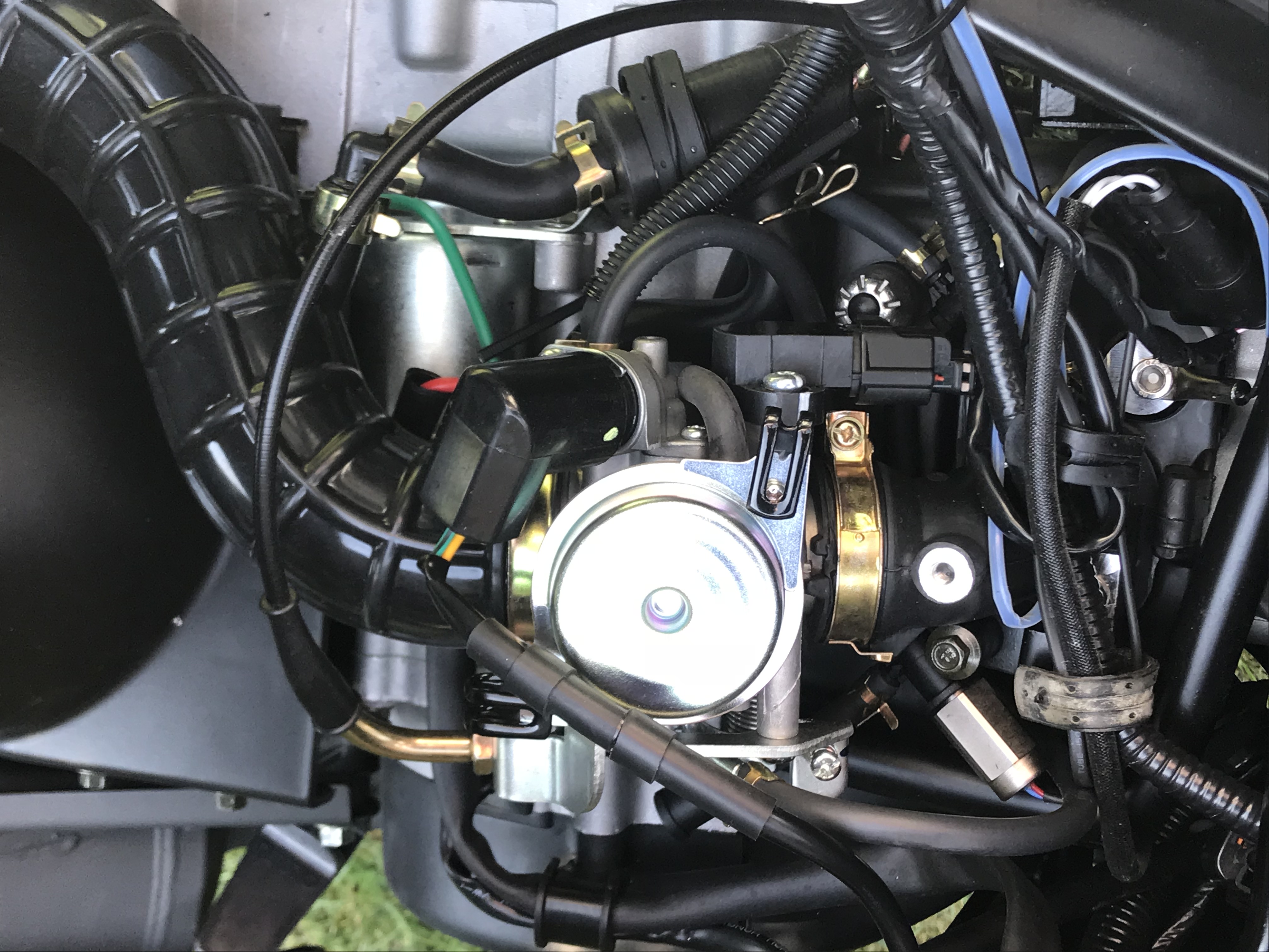

Lidt billeder herunder.
Der er et 3 polet stik nedenunder med en GRØN LUS imellem 2 af benene.
Stikket er placeret bevidst så det kan skilles ad NEDEFRA, uden at fjerne sædet mm.
Mon det skulle være fartbegrænsningen ?
Tør jeg pille det ud ?

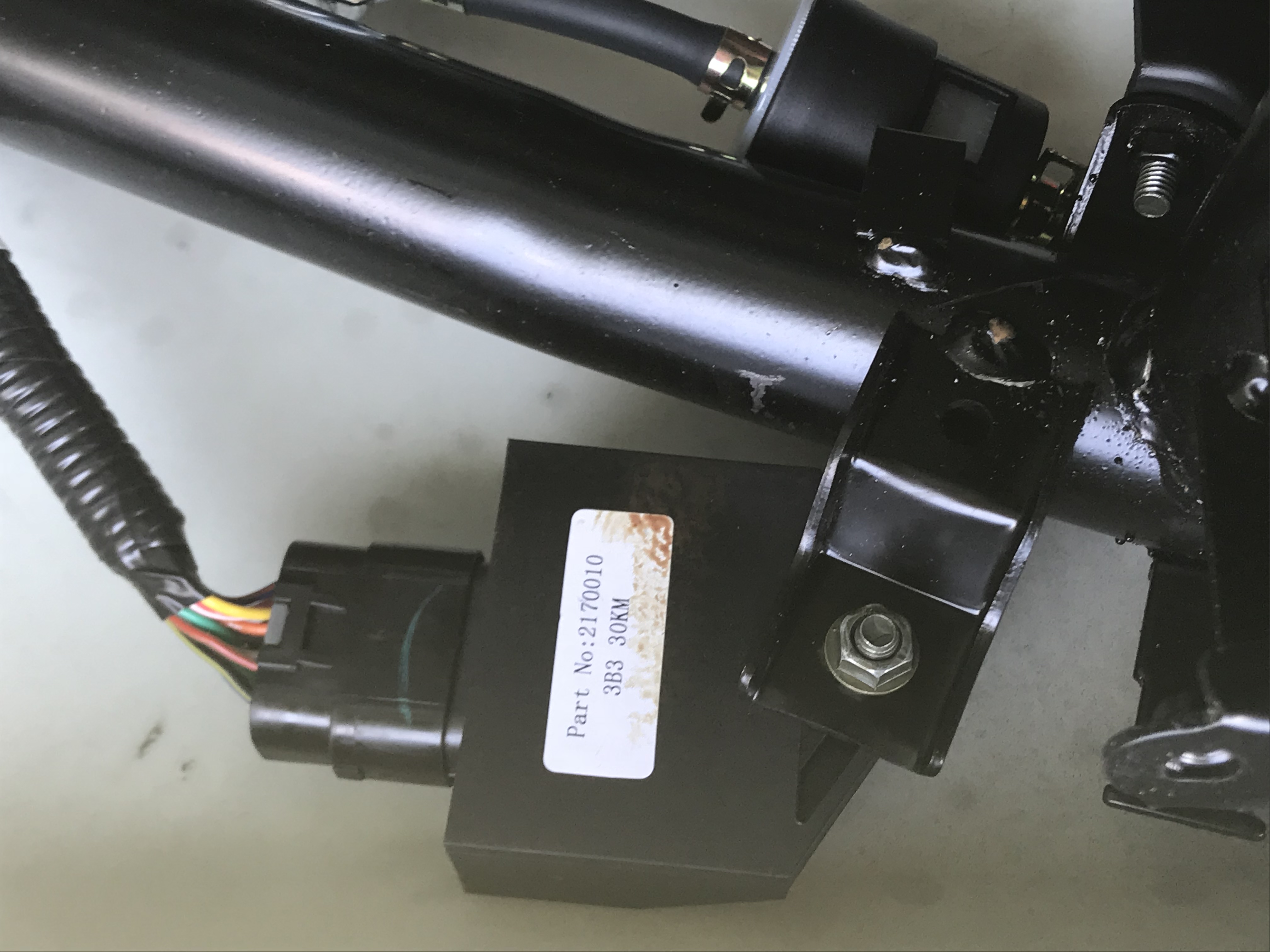

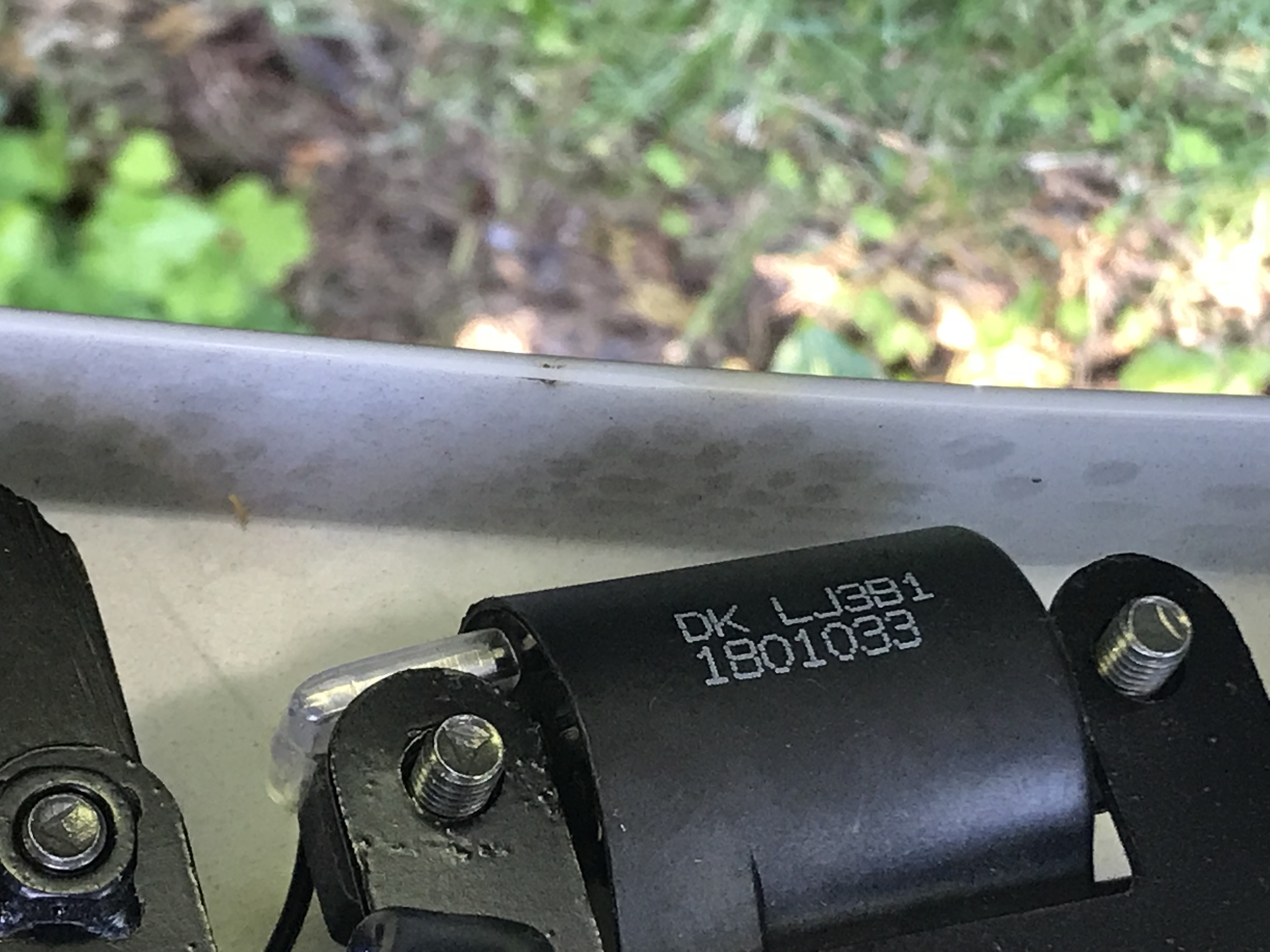

Lidt flere...

Ved ikke hvad der går galt,,,men stikket med de 3 grønne ledninger her..

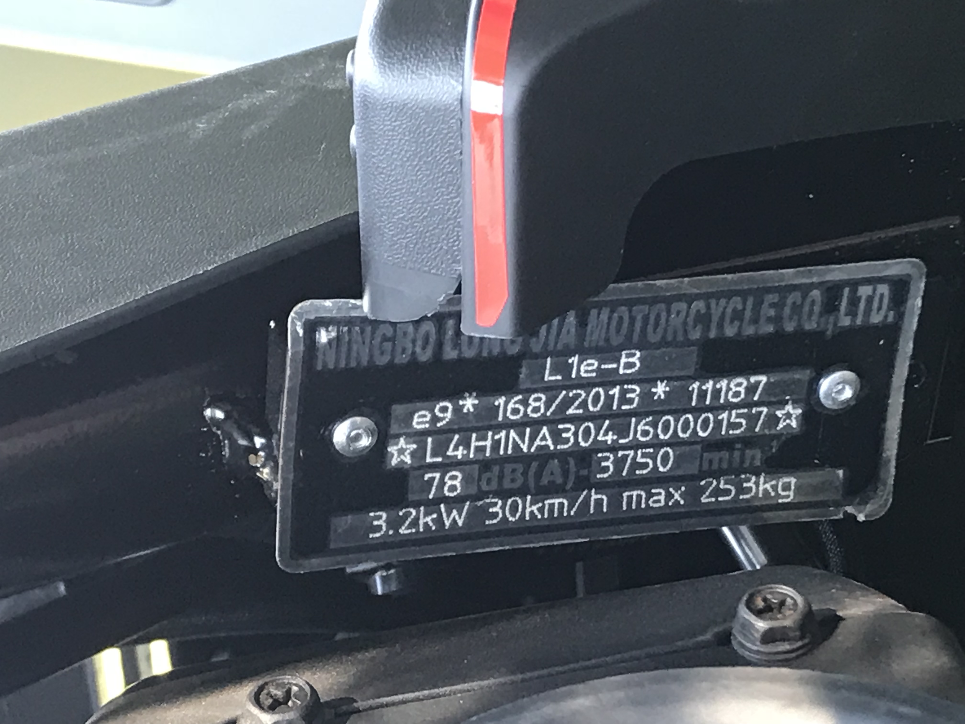

Og typeskiltet her..

Der var en som skrev om det på VGA Explora Euro-4 på viewtopic.php?f=3&t=3237&start=30#p23093 som ser ud til at ligne den meget.
Tag gerne nogen billeder efterhånden som du skille det af så andre kan få gavn af det.
ECU'en begrænser formodentligt omdrejningerne når der står 30KM på den.
Der kan formodentligt tilsluttes et USB-stik til det løse stik K-line (rød/hvid, grøn gul) ved benzinhanen også kan den vel programmeres med en computer hvis man kan finde softwaren til det.
Du kan sammenligne med https://scootergrisen.org/scooterhjemme ... ninger.php også undersøge din og tage billeder og se om du kan finde flere begrænsninger.
Du kan uploade pdf-filer ligesom de andre filer ved at vedhæfte dem i indlægget.

Prøvede iøvrigt at fjerne stikket med de 2 grønne ledninger. Kunne ikke starte så det er nok til en umonteret støttefod på den anden side.
Der er nemlig allerede én støttefod 😊
Vi må have fundet ud af det med tilslutning til PC via K-line stikket.

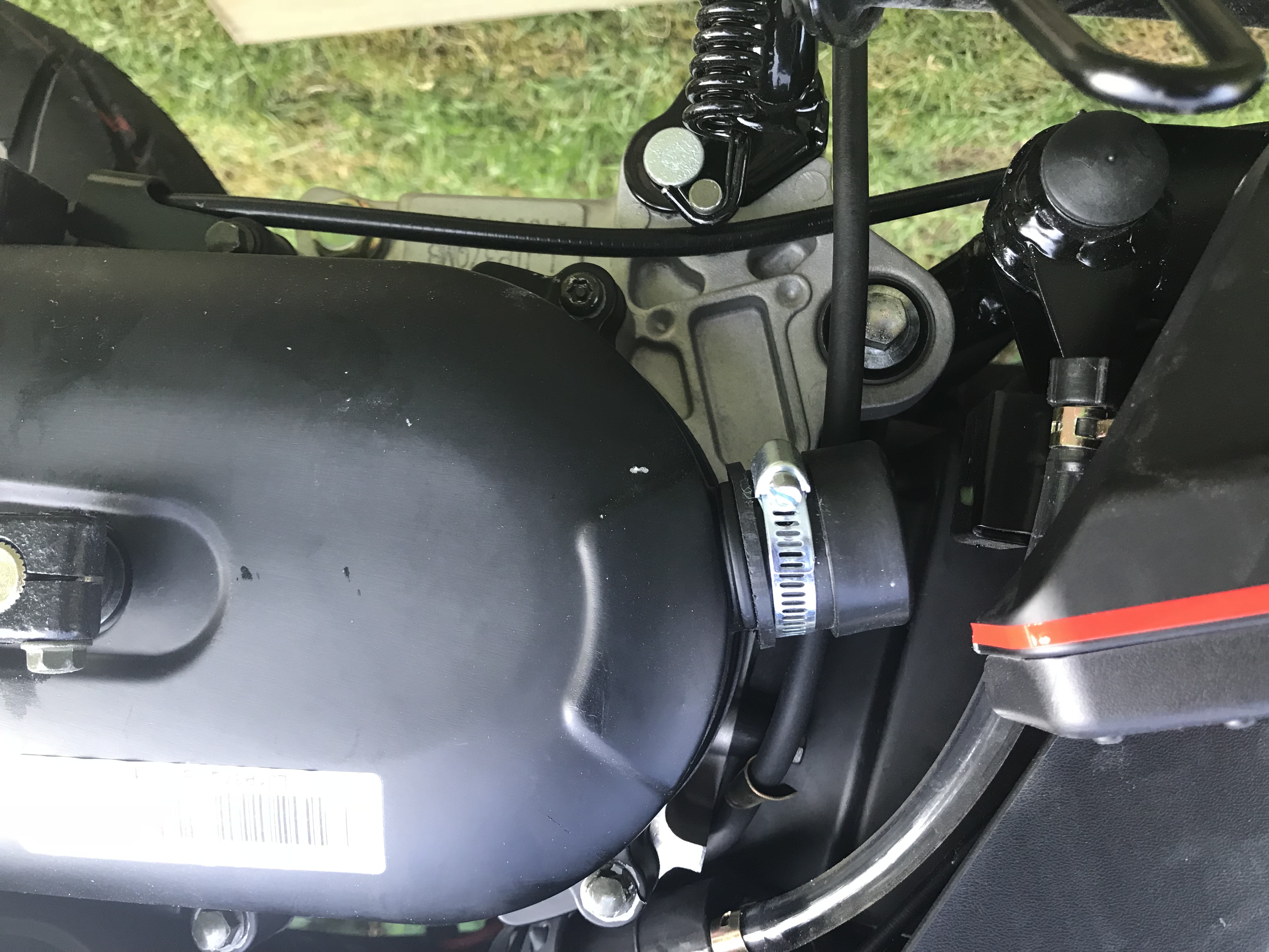

Hvordan fjerner man den viste låsebolt fra variatorskjoldet ?
Mange 10 mm standardbolte, men kun én låsebolt
Kan jeg forvente at der sidder en ring som kan fjernes for at få mere speed ? 😊
