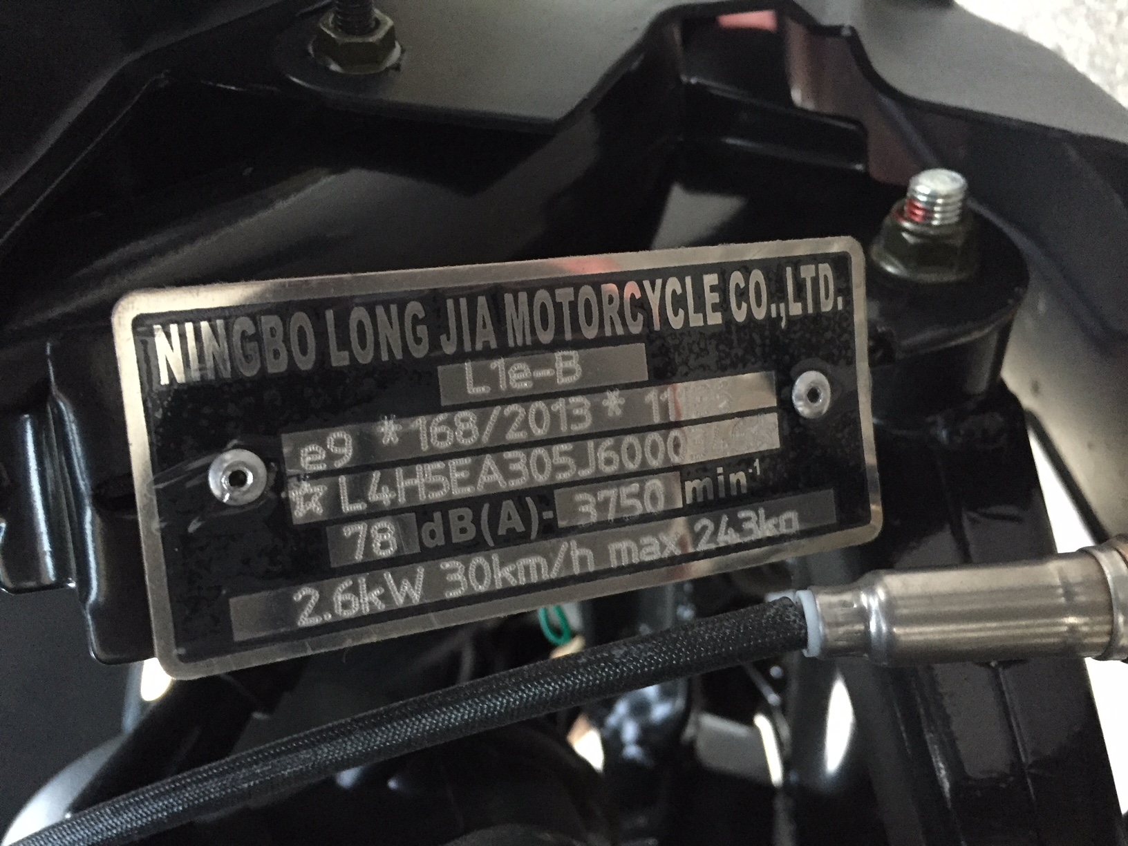

Eftersom der står 30KM på så er det formodentligt noget der er begrænset med den.

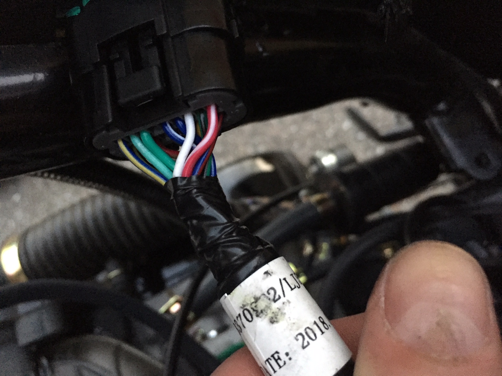

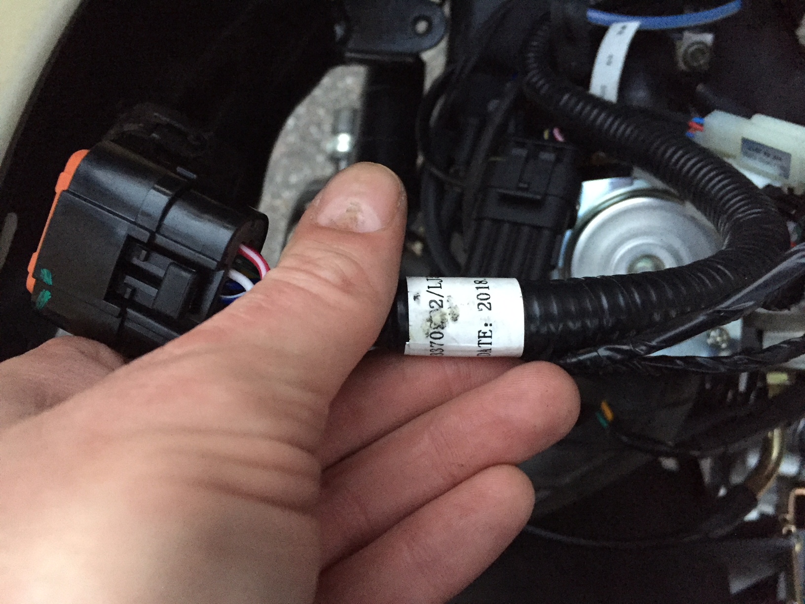

Så prøv og tag stikket ud af tag en masse billeder så vi kan se ledningerne og bemærk om der er nogen ledning som går ud og ind igen.
Til højre for topstykket der er en grøn ledning der går ind og ud i samme stik.
Det er måske til tyverialarm. Prøv og tag nogen billeder.

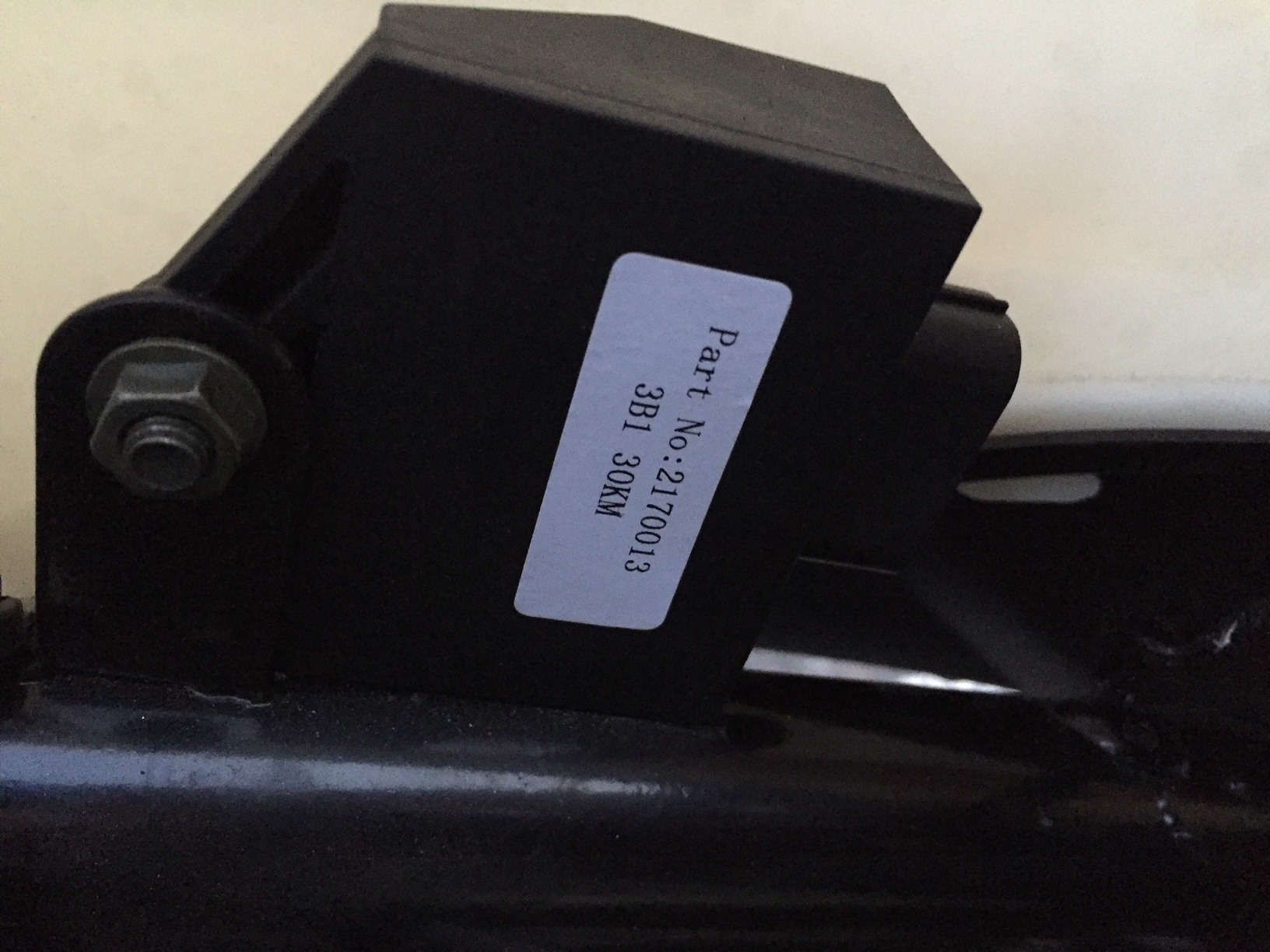

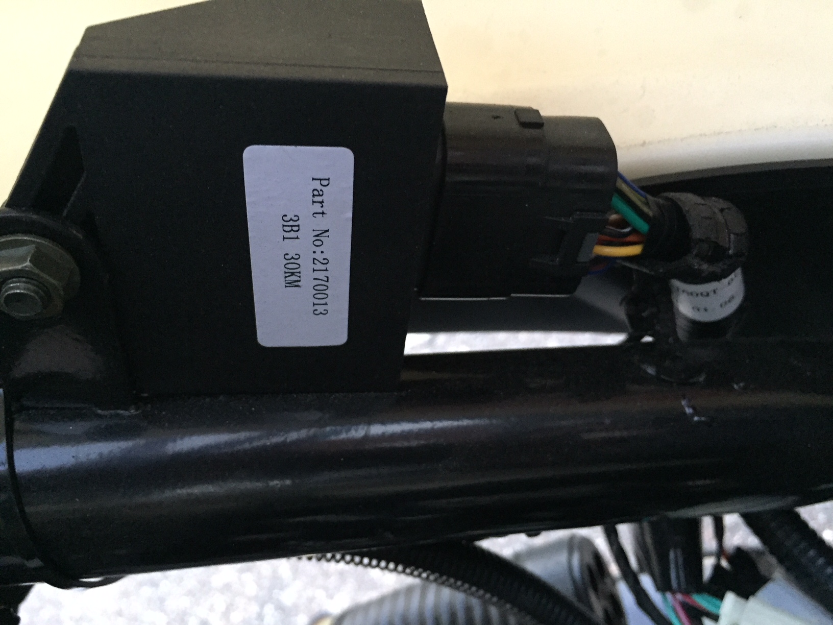

Ude på venstre side af stellet kan du en boks hvor der står:
Det er formodentligt CDI-boksen eller TCI-boksen eller hvad det nu er på den model.Part No:2170013
3B1 30KM

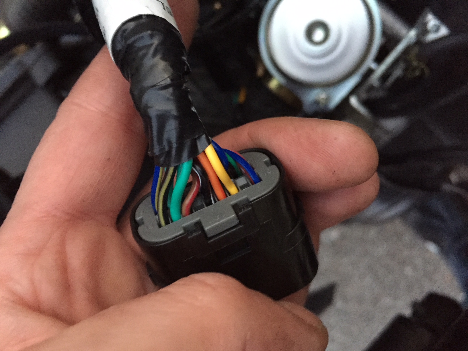

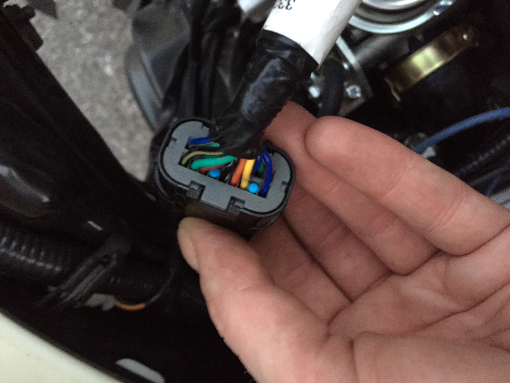

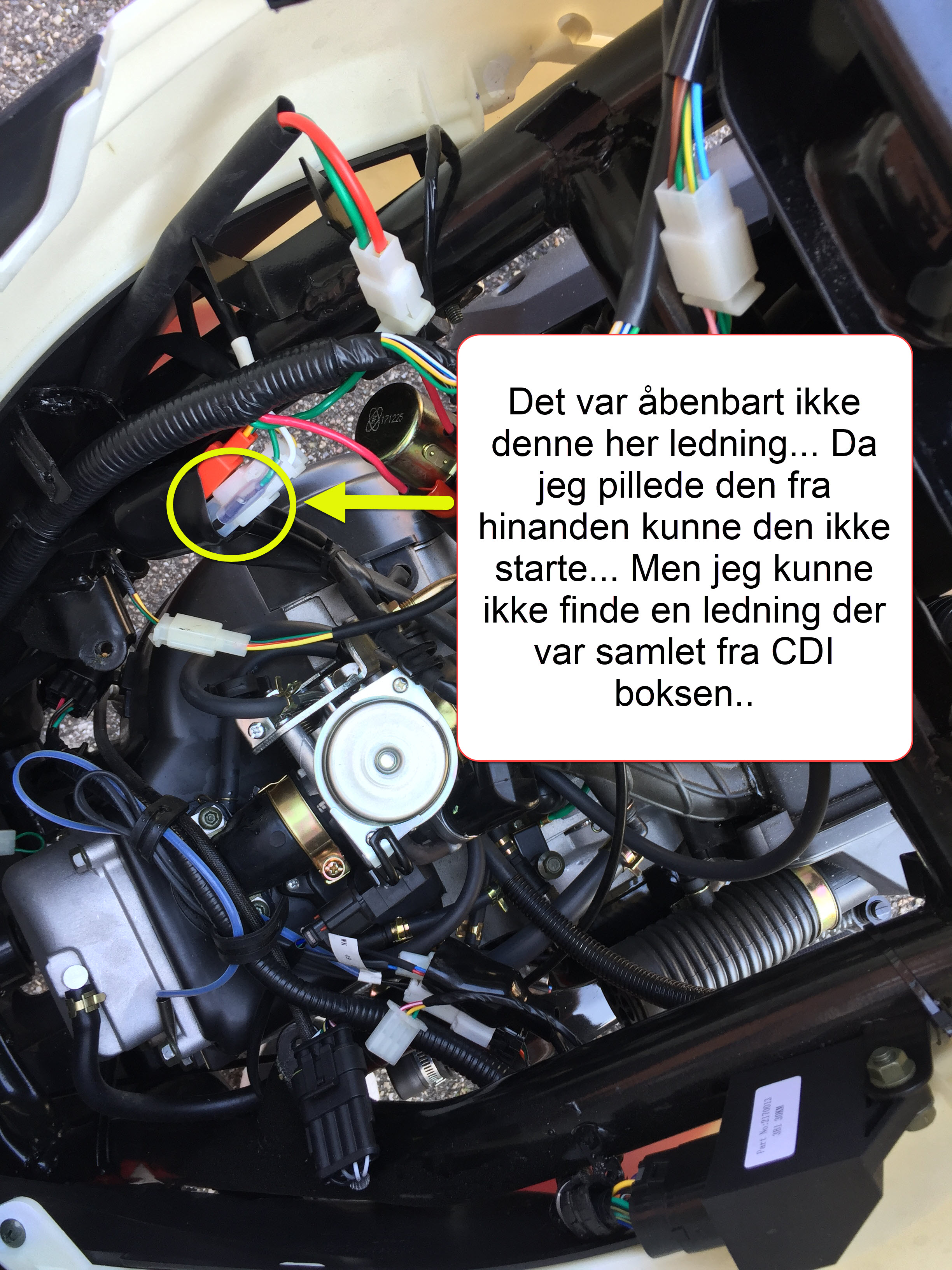

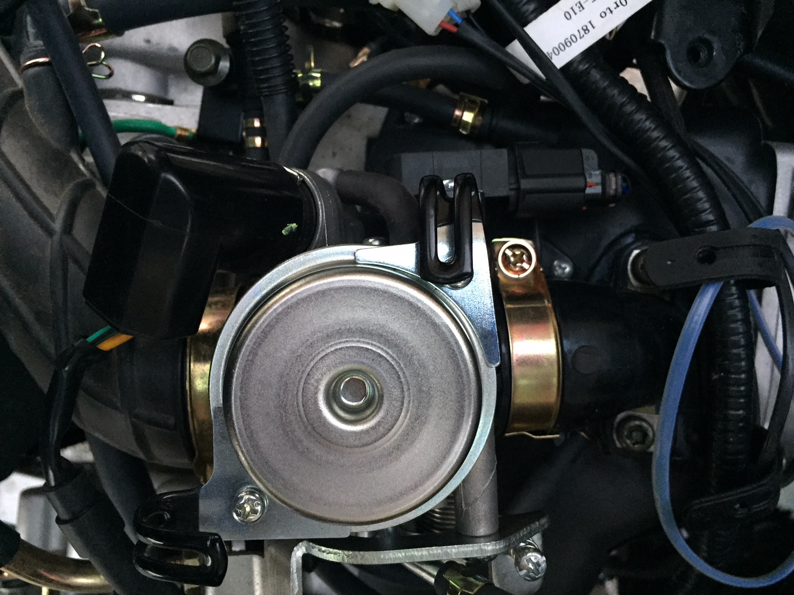

Hvis du kigger på skruerne på indsugningsstudsen så kan du se de har en dut i midten som gør at man ikke kan få værktøjet ned i med mindre de har hul til det.
Så der er formodentligt en begrænsning under den indsugningsstuds.

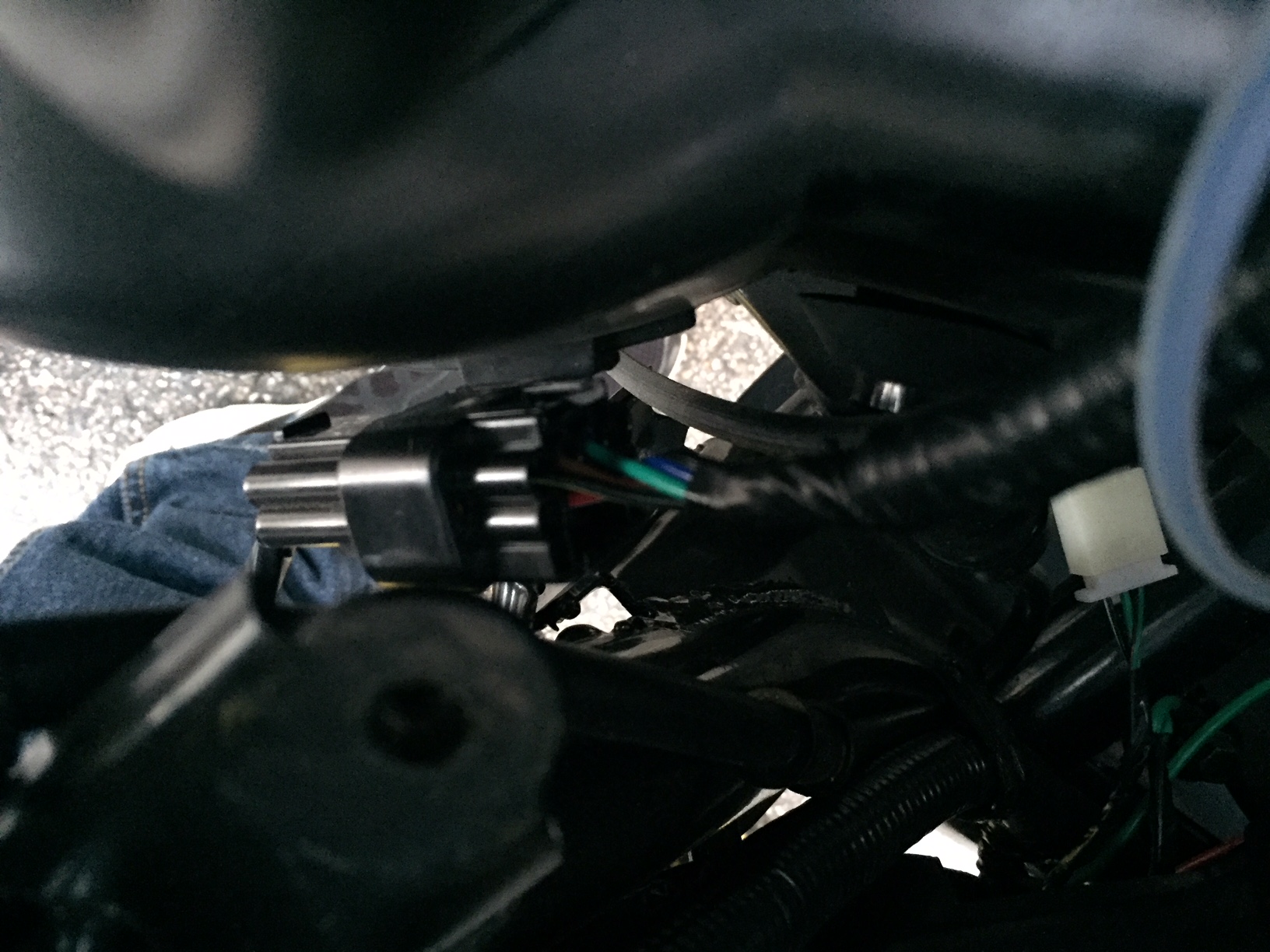

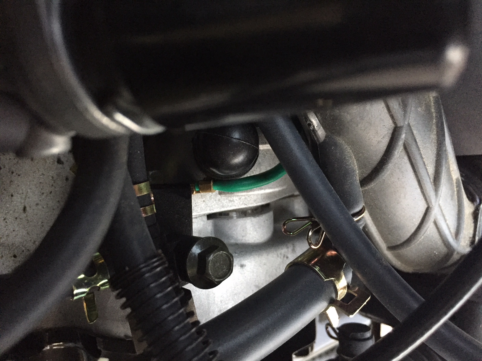

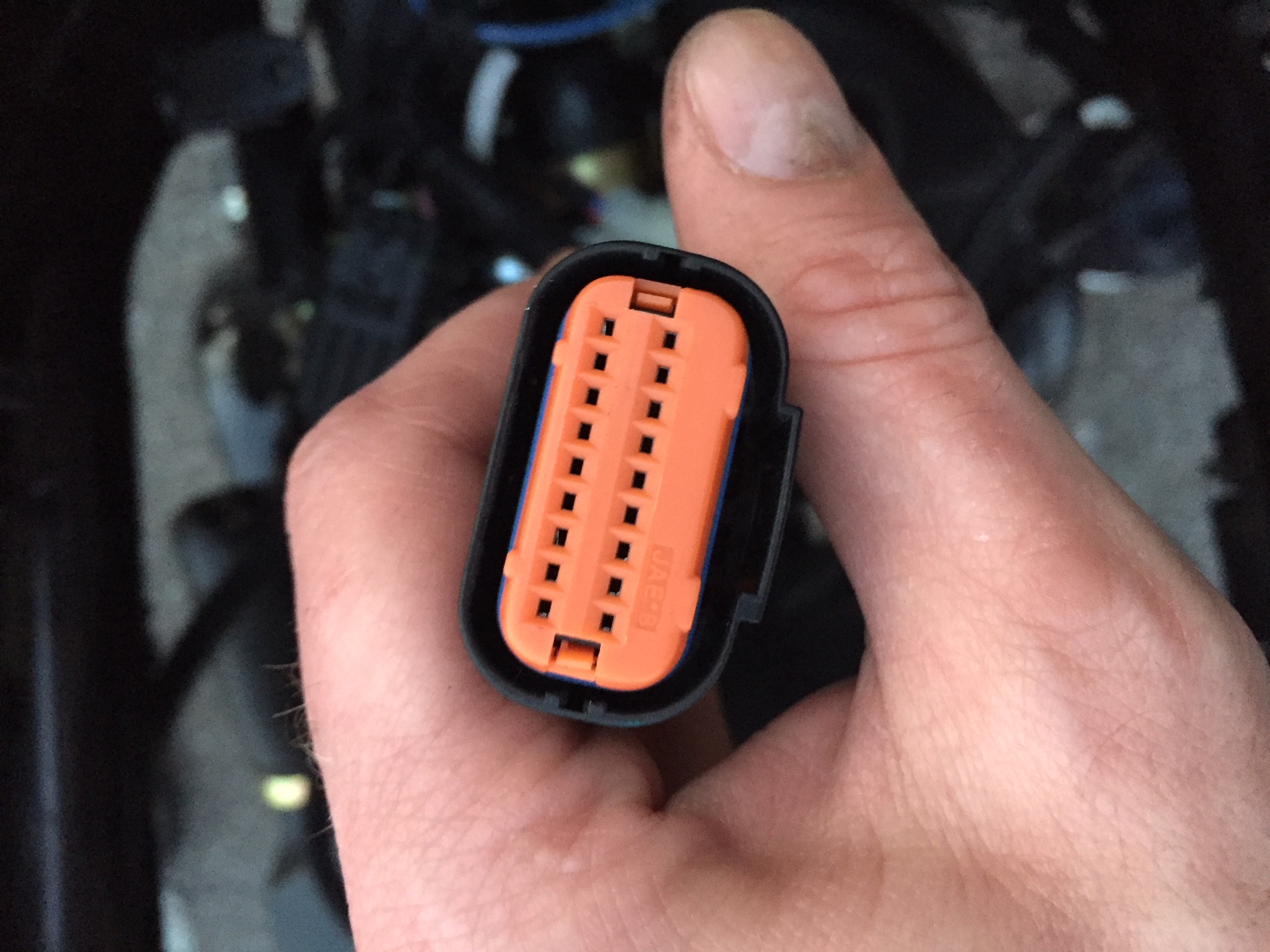

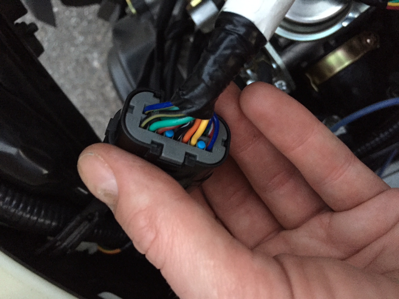

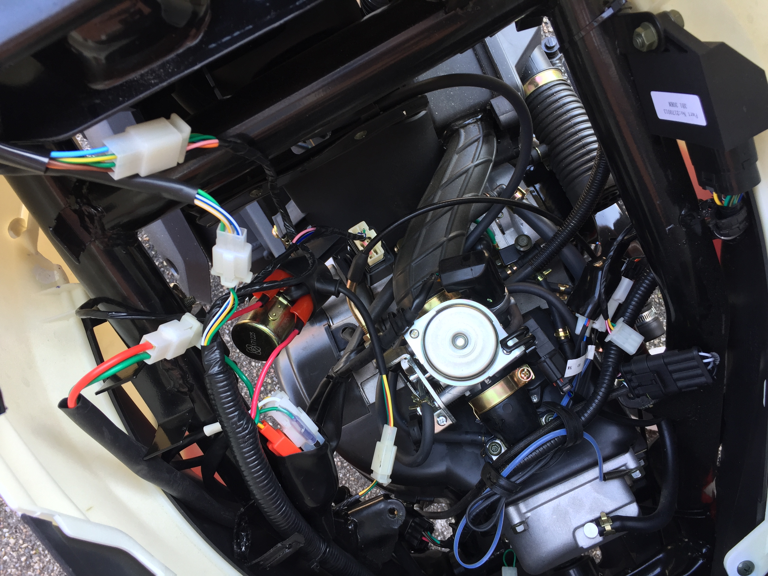

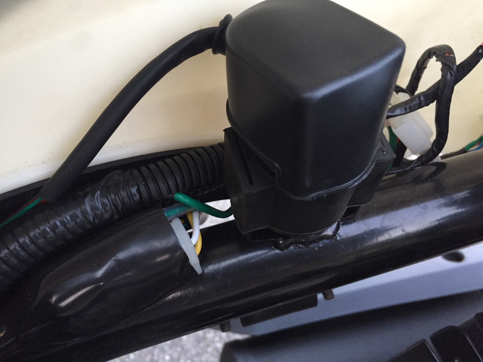

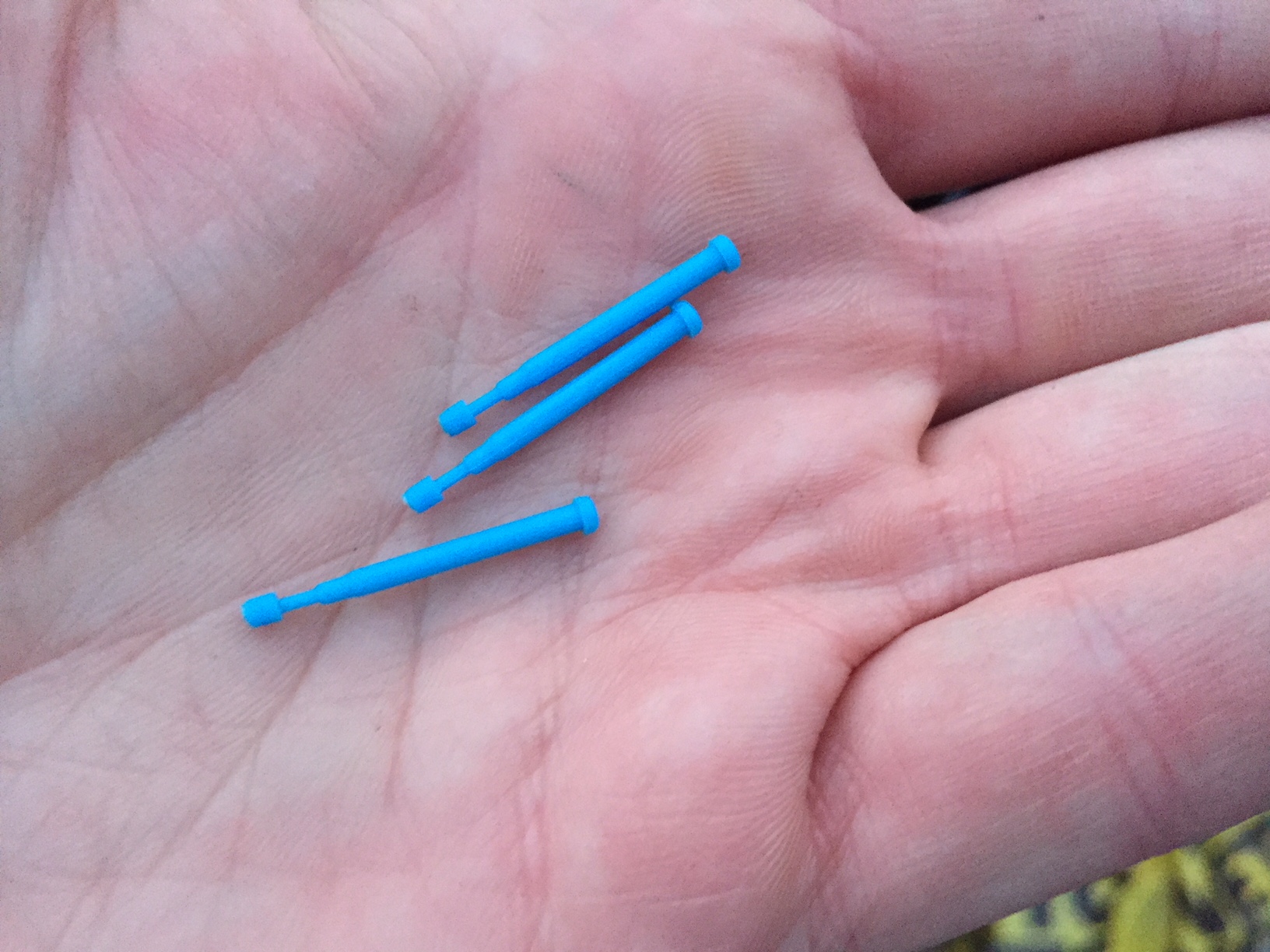

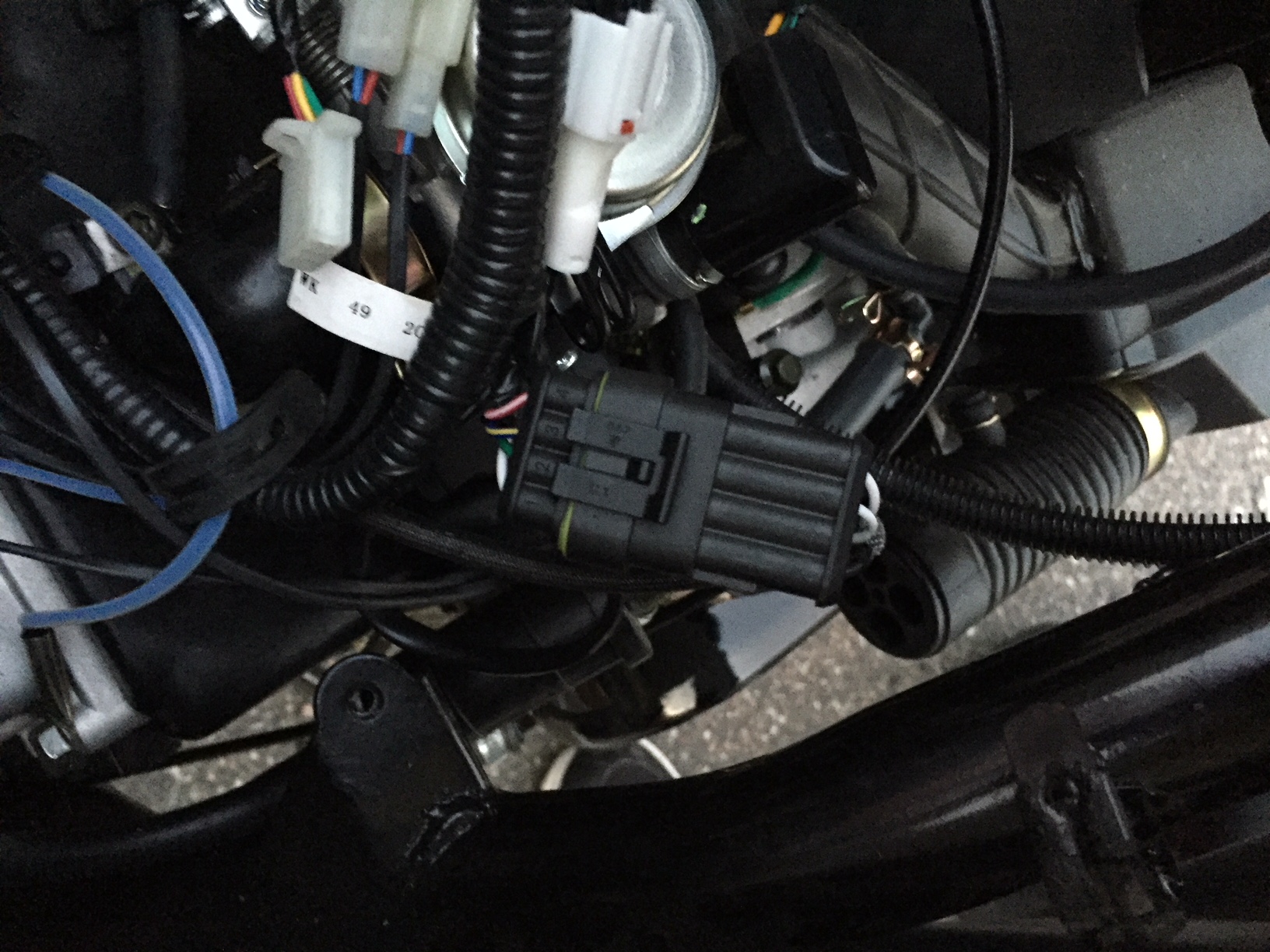

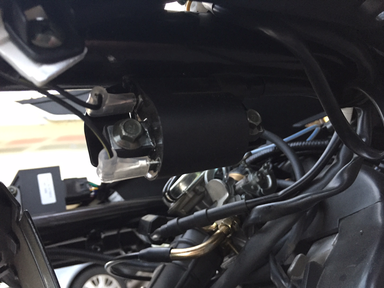

Ja du har nok ret i at det må være den der er CDIen. Jeg tog ledningen ud og inde i stikket sad der 3 blå plastik pins nede i de huller der var ledige. Jeg fjernede dem og prøvede at sætte stikket i igen. Det hjalp ikke noget... Nå men du kan se mine billeder og måske du kan finde noget. Tak fordi du gider at hjælpe
(også jer andre der kommer med input)

Det må gerne være de store originale billeder hvis du stadig har dem.
Så kan jeg bedre se det.

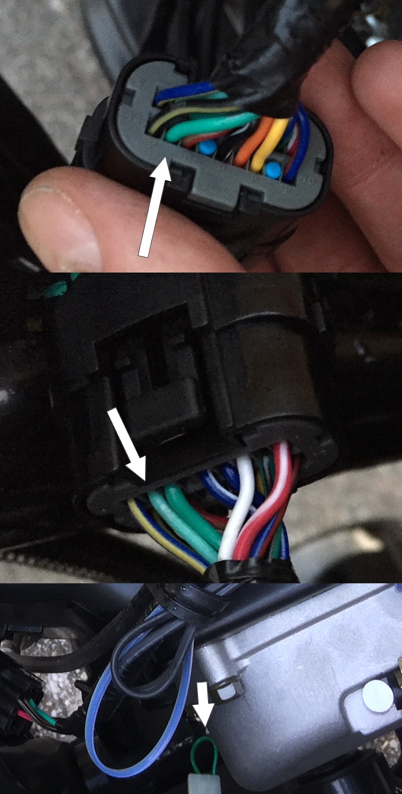

Der er to grønne ledninger over for hinanden og så er stikket med kortslutningen også grøn så prøv og under det nærmere.

Den med kortslutningen er vist forbundet til noget der ligner et batteri. “Batteriet” er placeret i et rum på gulvet. En sjov detalje er at den ene af skruerne til pladen der dækker rummet er udboret, som om at det skulle være svært at komme ned til rummet. Kunne dog godt skrue låget af alligevel.
