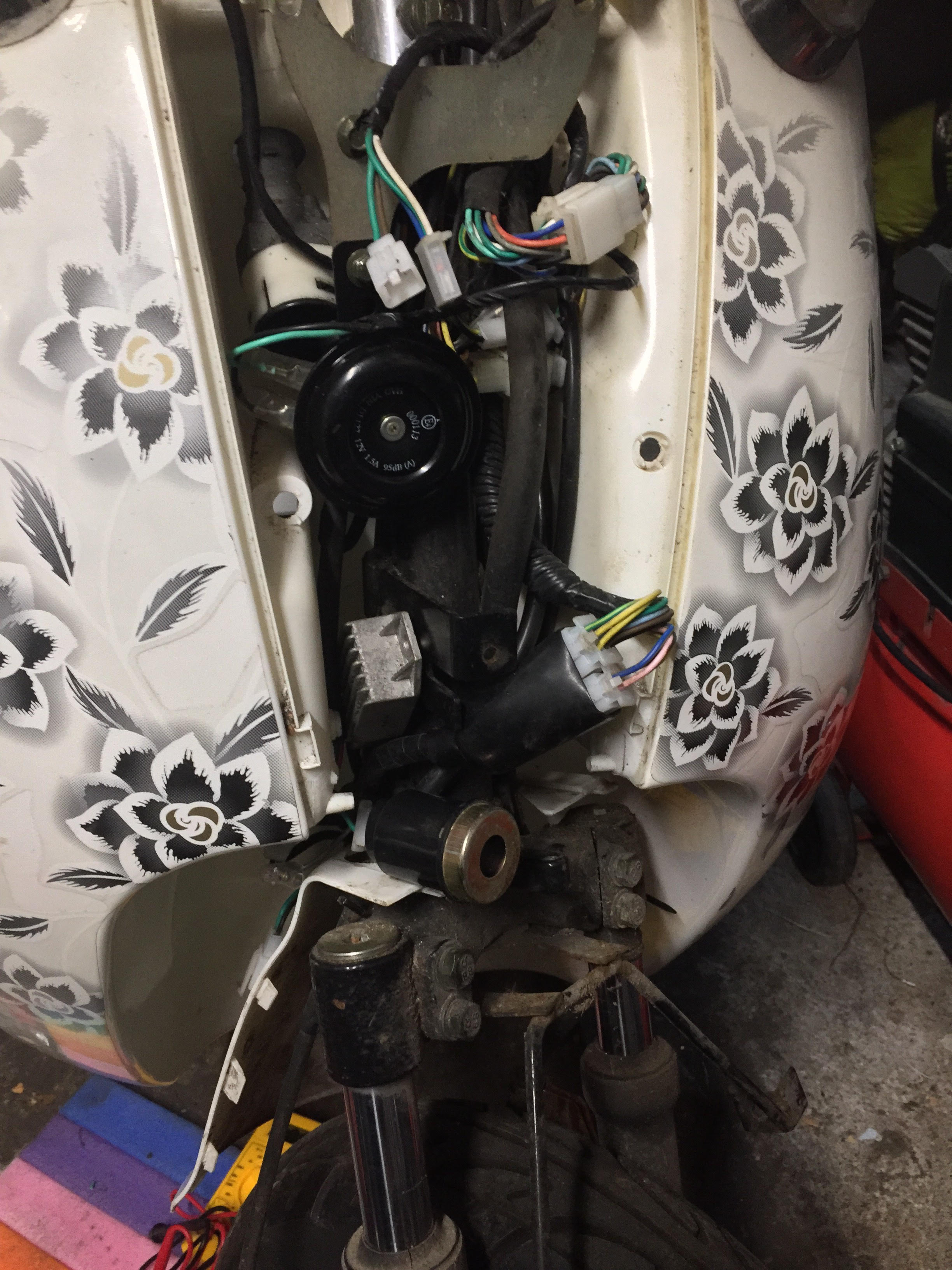

Jeg har købt en Giantco Venus 2 - uden lys
Den kører og starter fint, horn virker og el-start virker.
Men der er intet lys overhovedet, hverken forlygte, baglygte, blinklys, bremselys, lys i display osv.
Tidligere ejer har fortalt at pæren i forlygten sprang, da hun tændte for det lange lys, siden da har scooteren har stået stille i et års tid.
(jeg tror at tidligere ejer, selv har rodet lidt ved ledningerne)
Jeg har sat nyt batteri på, det hjalp på el-start og horn
Jeg har prøvet at skifte spændningsregulator, det hjalp ikke.
Er der en der har en ide om hvad der kan være galt ?
Der sidder en løs samlemuffe, som jeg ikke kan finde modtager til - se billede.

Tjek stelforbindelse (enten løs eller rustet/irret) og skift evt lysmodstanden.

Virker hornet også når motoren er slukket?
Stik med blå, grøn, hvid er nok til forlygten.
Stik med brun, grøn er muligvis til positionslys i forlygten.
Samlemuffe med grå ledning er nok til mellem blinklysrelæ og blinklyskontakt.
Glødetrådspærer springer af og til så kig om glødetrådene er smeltet og køb en ny pære.

Ja Hornet virker når moteren er slukket
Men Blinklyset tikker ikke når moteren kører

De 2 løse muffer foran er til forlygten, dem har jeg selv pillet af
Det er mere den løse jeg ikke kan finde en modtager til, jeg tror den er gal med - medmindre der helt mangler noget ?

Den sort , grøn ser ud til at gå til en modstand.

Der skal være 3 ledninger i stikket på blinklysrelæet. Den grå skal gå til blinklyskontakten.
Så længe der ikke er forbindelse og strømforbrug så siger relæet ikke klik.
Der er en grå ledning øverst i det store stik med plads til 9 ledninger som går op til styret. Det er sikkert den.
