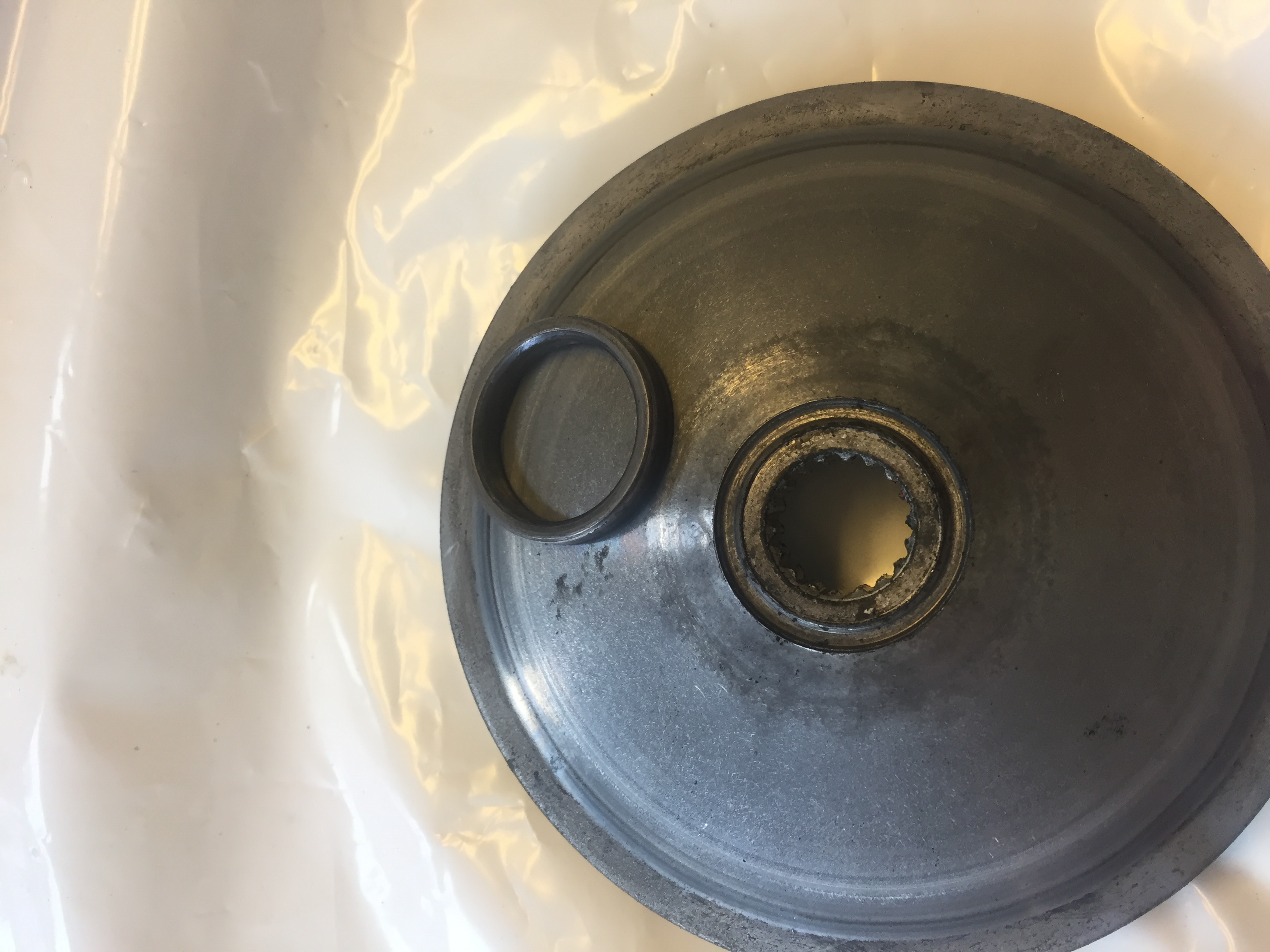

Skal ringen være der?
og er den ikke slidt ned ved ringen.

Er ikke helt sikker men tror der skal ligge en tynd skive i stål mellem ring og vario .
Re: Variator
Det kommer an på om du vil køre lovligt på offentlig vej.
Ringen er der for at nedsætte topfarten til f.eks. 45 km/t (stor knallert).
Hvis du fjerner ringen kan scooteren køre hurtigere.
Det så bare ulovligt på offentlig vej (konstruktiv ændring).
Jo remskiverne er slidt ved ringen fordi remskiverne er lavet af blødt aluminium, og ringen er vel hårdere stål.
Jo dybere der bliver slidt jo højere bliver topfarten.
På nogen scootere er ringen i plastik så er det ringen der bliver slidt.

Jeg køber et nyt sæt da mine ruller også er flade på en side. Jeg fjerner ringen da den er mere til skade end gavn. Ved god den ikke er lovlig mere men den er jo bygget uden ring, så den skulle jo godt kunne klare hastigheden ikke?
Re: Variator
Du kan købe et variatorkit med det hele ligesom https://scootergrisen.org/scooterhjemme ... ltivar.php
Der er ikke noget godt ved at have ringen i for motoren. Det giver unødigt højere benzinforbrug, larm, varmeudvikling, slid. Ved fuld gas.

Nu det jo en T.Rex Du har? Og til den kan man kun få plastikringe idag. Til 45'rn er ringen ca 4,2mm bred.
