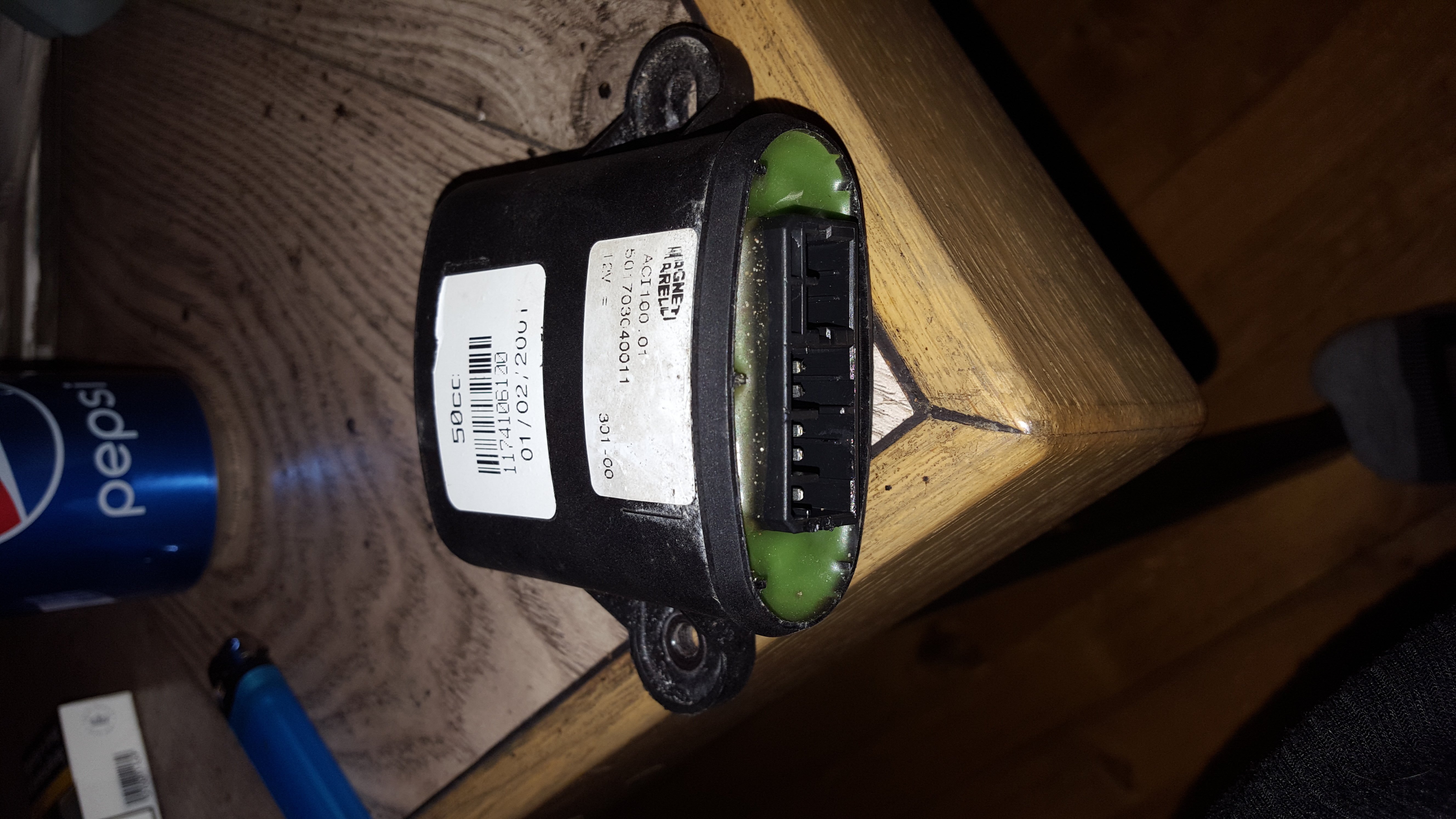

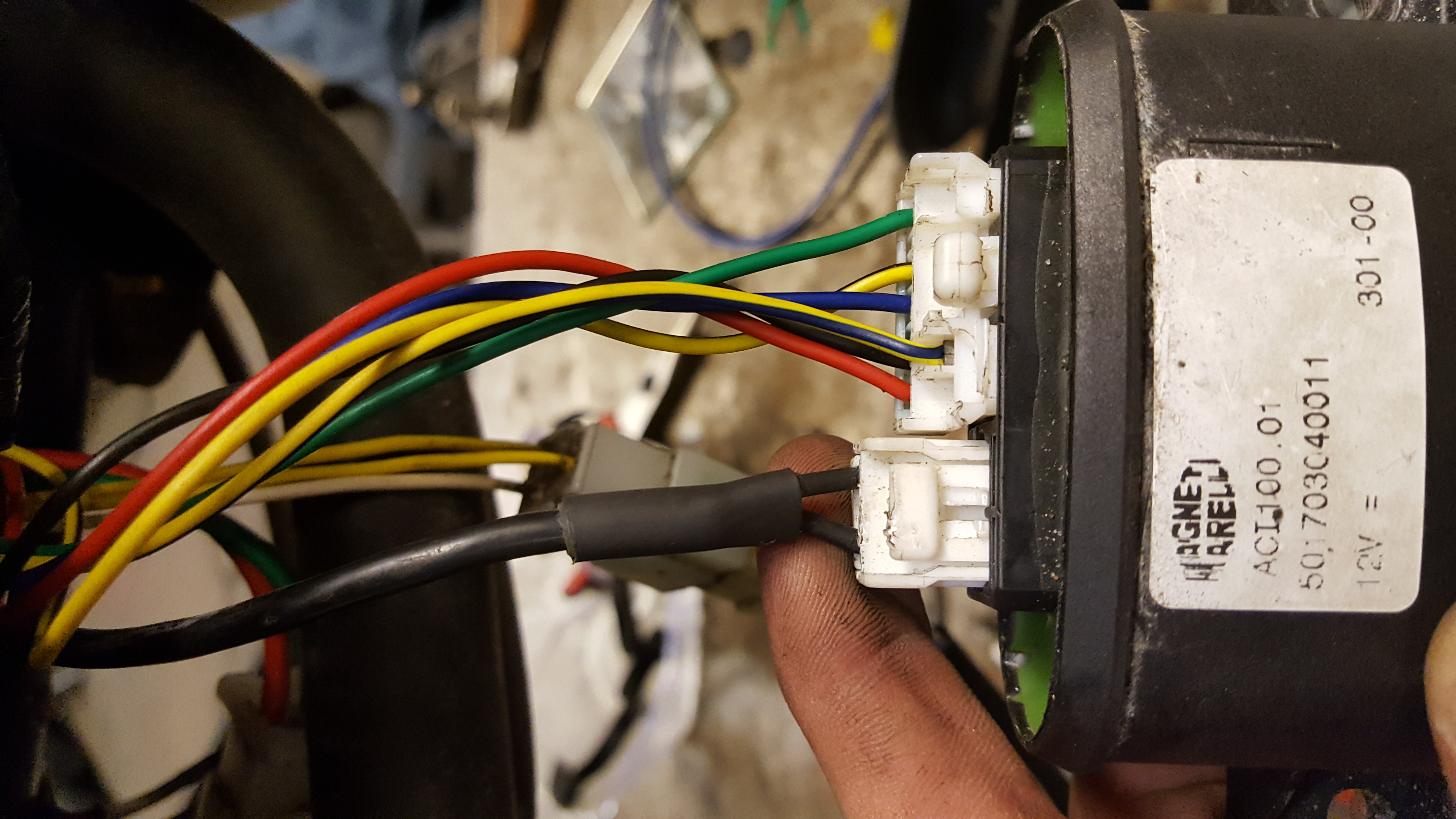

Hej med dig. Jeg har et problem med en Peugeot speedfight 2. Det er startspærre som går ind og driller.
Jeg har før bygge det om, på en speedfight 1 (hvor alle ledninger er sorte, og i 2 stik) til en pgo cdi.
Men flere af dem jeg har spurgt, siger at man ikke kan gå udenom Aci100 model. Men det kan vel ikke passe 😁
Den har 6 ledninger i det ene stik, og 2 ledning som går op til startspærrekontakt omkring tændningslås.
Har du, eller nogen andre bygge en Aci100 startspærre om til at kører med pgo cdi? 😁😁

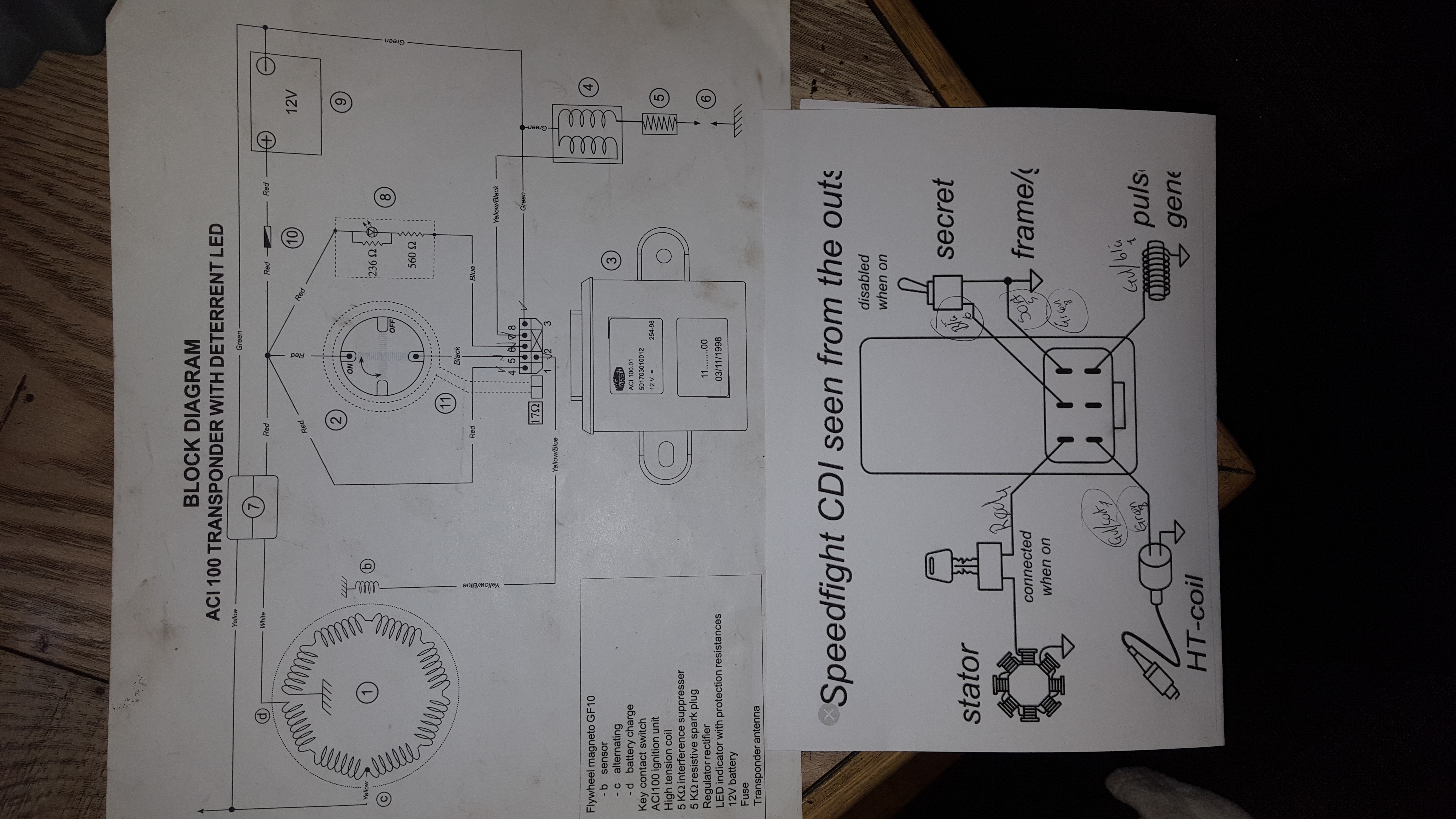

Har selv prøvet at regne den lidt ud, men er usikker vil jeg gerne indrømme. Men mit bud vil se sådan her ud, er det helt tosset? 😁
