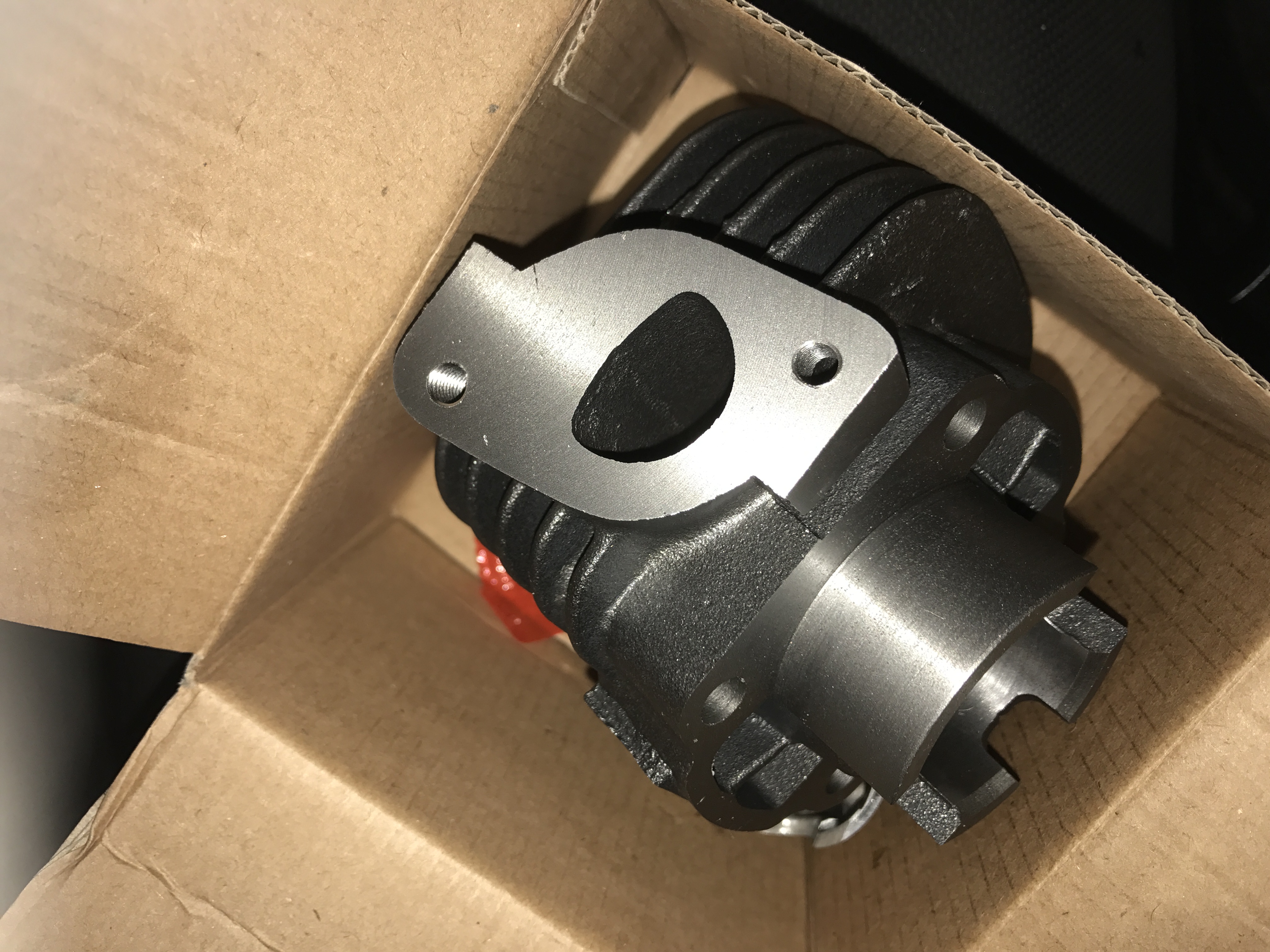

Hej alle
Jeg var ude og shoppe en ny cylender MEN den ligner jo ikke den gamle så jeg tænker om det er en slags begrænsning eller den er som den skal være ???
Prøver at ligge et billed på.
Det er udstødnings hullet man ser

Re: Begrænsning i cylender til pgo ?
Hullet skal se sådan ud, på en lovlig cylinder. :) Men det ser så lidt lille ud. Synes jeg ikke det gjorde på Big :)

Står der ikke noget på siden så du kan sammenligne med den cylinder du har.
Så er spørgsmålet om den du har er original og om du ønsker at den skal være standard eller om du gerne vil have en ubegrænset.
Eventuelt sammenlign med data i typegodkendelsen eller komponentmærkningsskilt.

Hmmm jeg prøver at smide den i så for vi syn for sagen
Vender tilbage med svar.
