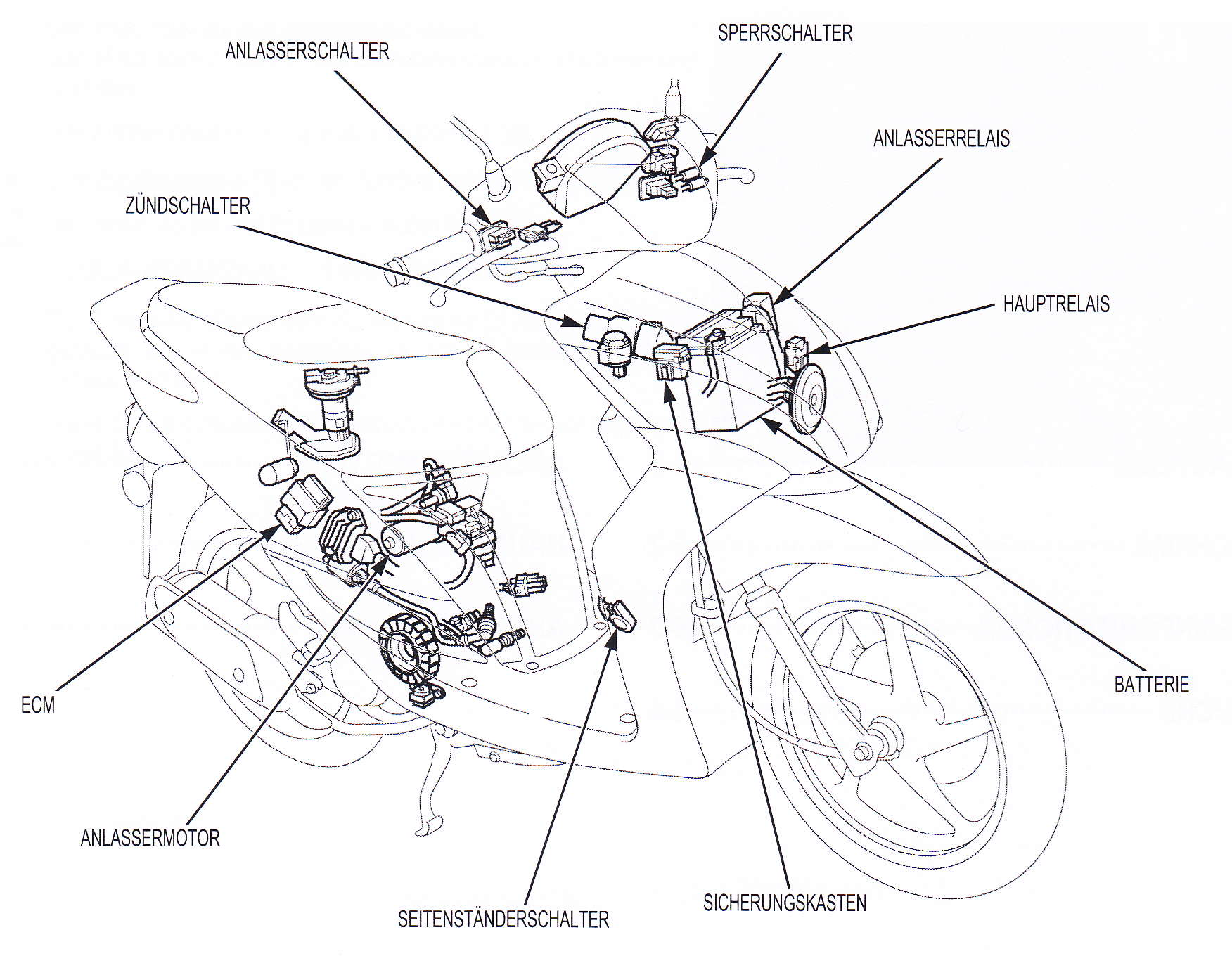

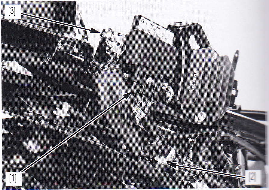

Honda Vision med 4 takt motor bruger vist en ECM/ECU med 33 ledninger i stikket.
ECM-boksen skulle sidde på højre side lige foran benzintanken.
Så du skal nok have sædeboksen af for at komme ind til den.
Prøv og tag nogle billeder af den der sidder i scooteren.

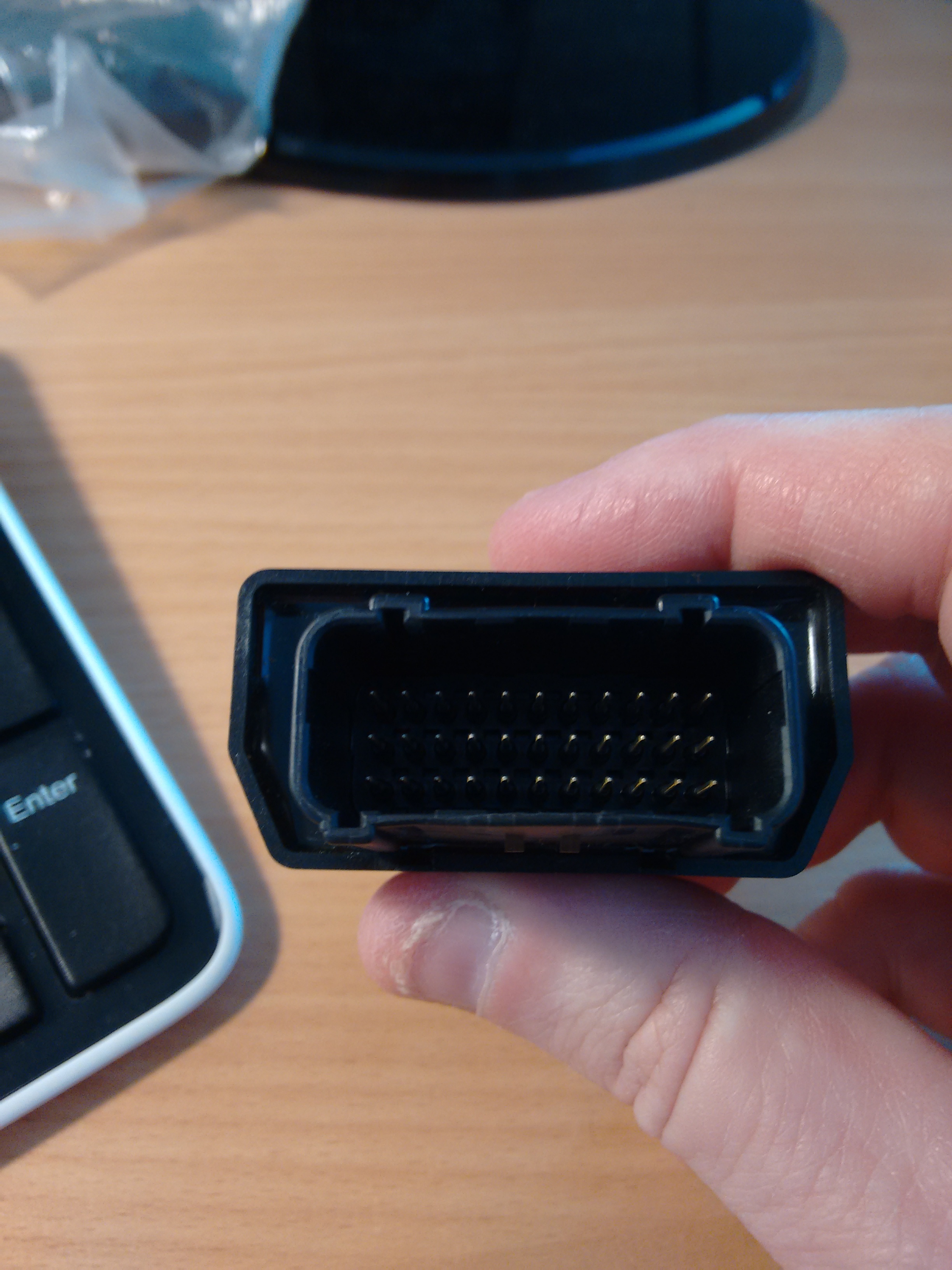

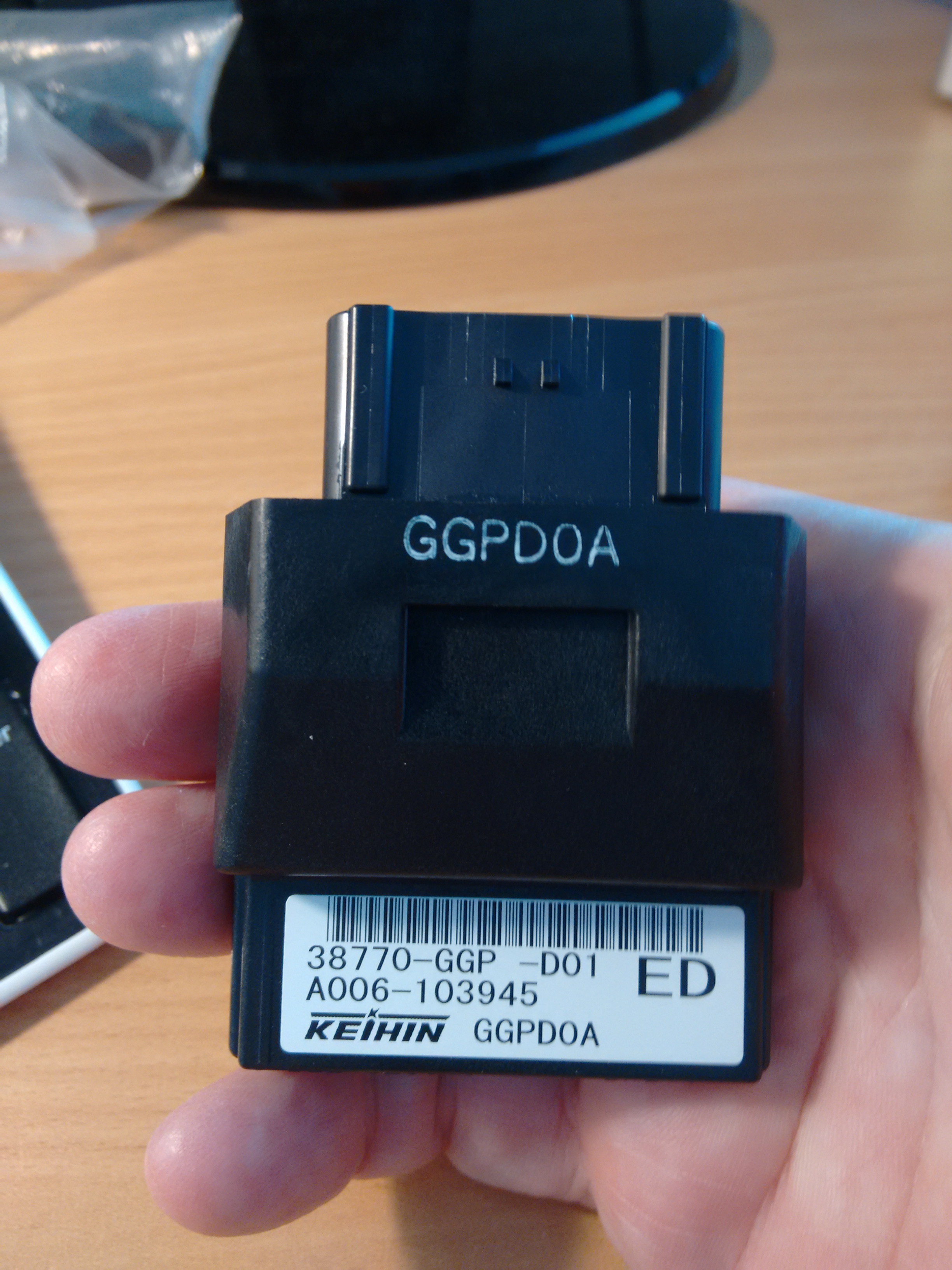

Hvi din forhandler har udskiftet ECU'en kan du uden tvivl se det på regningen! ECU til Honda NSC50 Vision koster godt 2100 kr - det ved jeg, fordi jeg selv har en ny liggende. Jeg tror mere på, at din forhandler har udskiftet variator til f.eks malossi, det giver netop en topfart på ca. 55 km/t.
Her er billeder af min Honda NSC 50 ECU.
