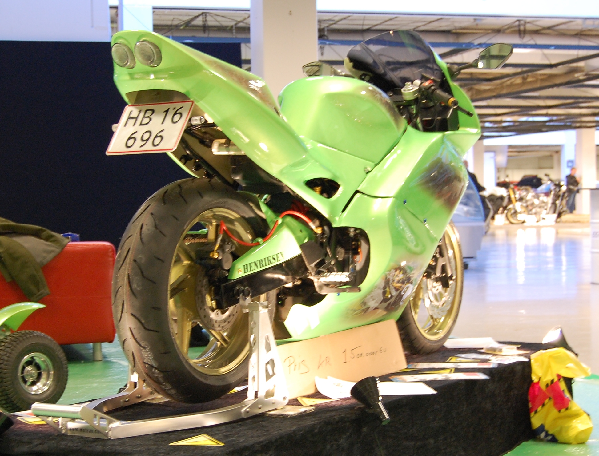

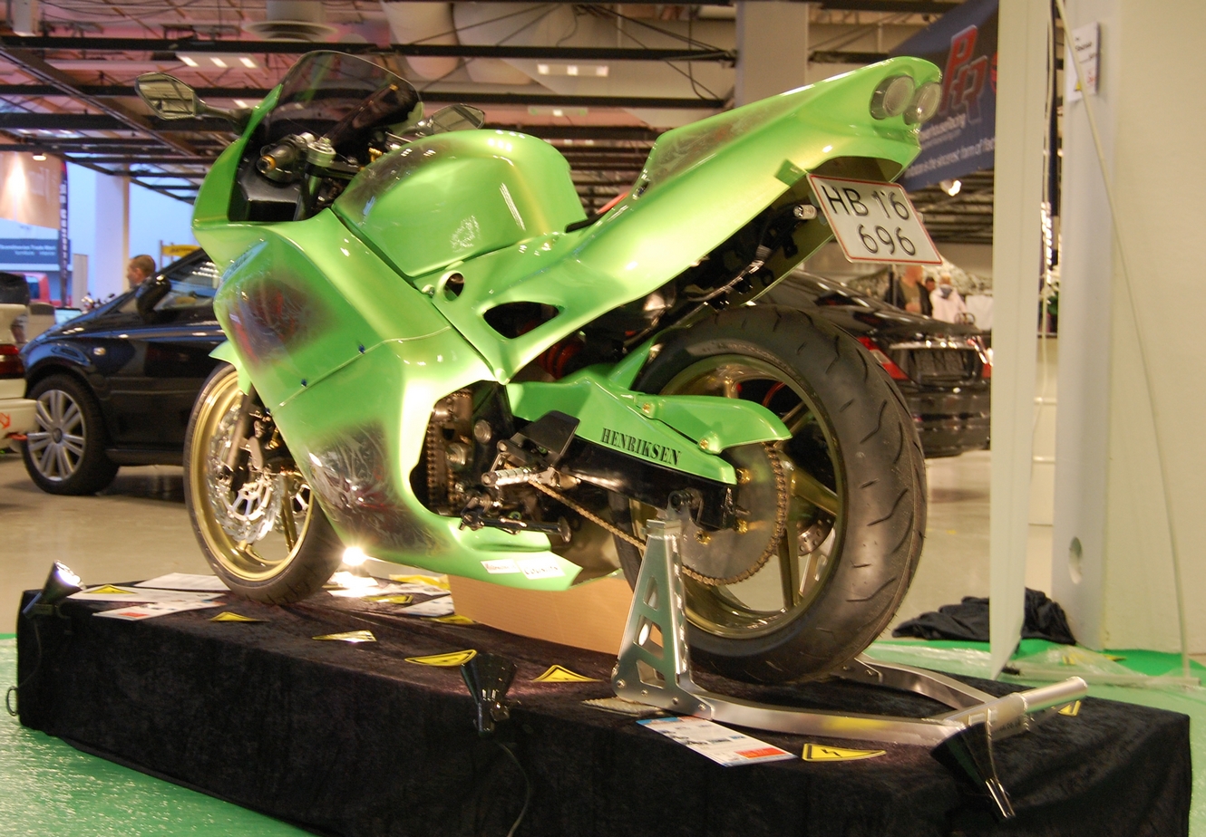

René Henriksen fra MC Centret Nordsjælland har lavet en elektrisk motorcykel som han kalder Henriksen 95R Twin.
Den blev første gang udstillet ved Scandinavian Custom Show i Bella Centret den 12 til 14 November 2010.
Det er vist ham der som hedder René Henriksen og lægger navn til motorcyklen.
Data:
  • Pris : 140.000,- til 150.000,- kroner leveret
  • Motor : 2 styks AGNI 95-R re-inforced
  • Controller : Kelly 24-120V, 1000A
  • Effekt : 32 kW ved 90 Volt (60 kW i 5 sekunder) til hver motor
  • Batteri : 26 styks Thundersky LiFePo4 60 Ah, 96 Volt ialt
  • Oplader : Indbygget Kelly HWC1B Series 96V/7A som er kompatibel med Strømpil ladestationer
  • Ladetid for fuldopladning : 8 timer med indbygget oplader, 2 timer med stationær oplader
  • Battery Management System : GWL/Power RT-BMS 2.0
  • Stel : Fra en Honda CBR600 F3
  • Vægt : 200 kg
  • Andet : Regenerativ bremsning (batterierne oplades ved bremsning)
Links : Det ser ud til at være et samarbejde mellem : Der er brugt et stel fra en Honda CBR600 F3 men René vil gerne lave sit eget stel. Det koster så bare lige 2.000.000 kroner at få typegodkendt i danmark.
